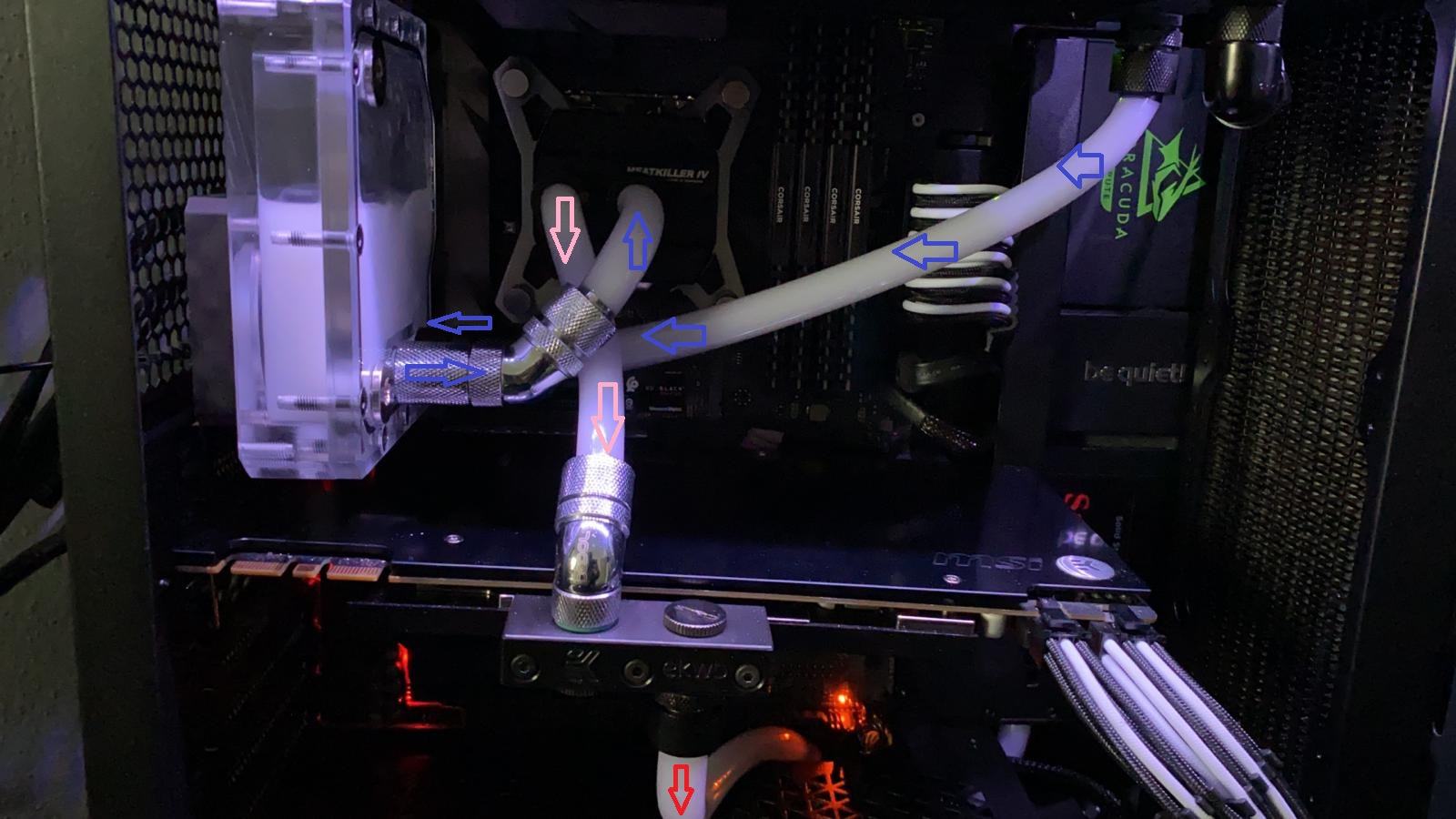

ich habe meine System vor kurzen von reiner LuKü auf eine custom WaKü umgestellt. Fotos vom Aufbau
(Hat sich leicht geändert, AGB -> Pumpe -> CPU -> GPU -> Radiator-Front -> Radiator-Top -> AGB)

Wow Moment. Du sagst vom AGB in den Heatkiller und von da in die GPU.
Auf dem Bild sind dann aber der Ein- und Ausgang aber vertauscht.
Eingang ist der mittlere Anschluss, nicht der äußere.
"(Hat sich leicht geändert, AGB -> Pumpe -> CPU -> GPU -> Radiator-Front -> Radiator-Top -> AGB) "
Vorher kam das Wasser von der Graka in die CPU. Daher stammt auch das Bild.

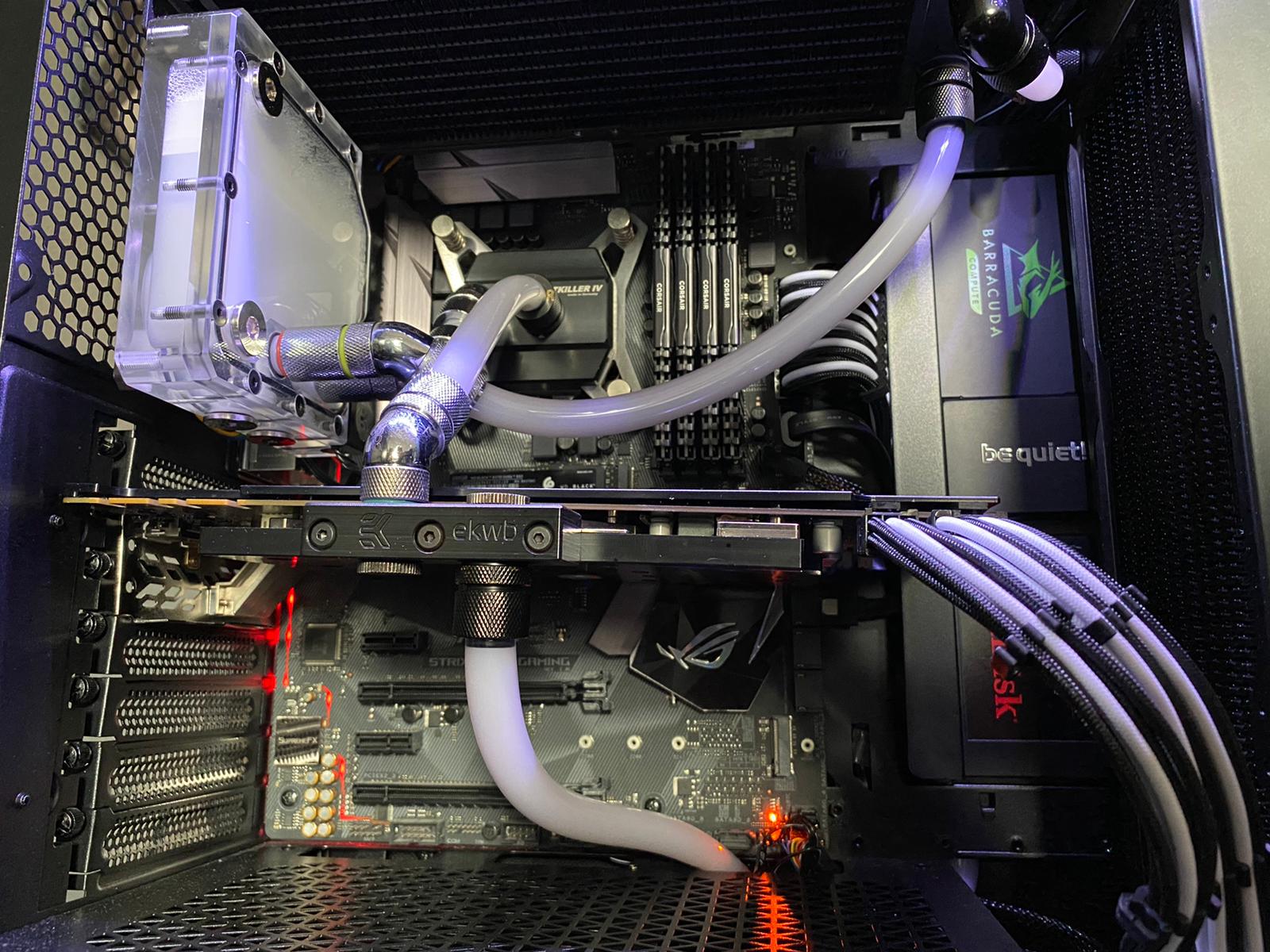

Mach doch bitte nochmal ein aktuelles Bild. Sagt manchmal mehr als tausend Worte... Ohne dir jetzt was unterstellen zu wollen ;-)
Was hast du denn für einen Flow? Nicht das dir irgendwas den CPU Kühler versifft hat?
Radis vor dem Einbau gespült?
Foto folgt in Kürze.

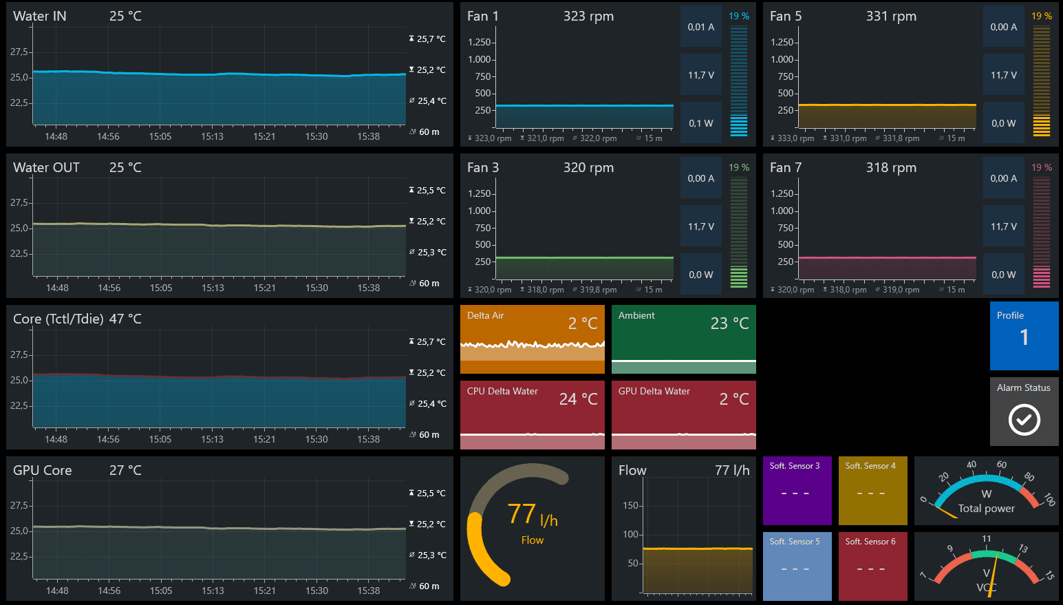

So schaut das bei mir aus(im Leerlauf).
Unter last hab ich ne CPU delta von ca 35° zu Wasser.

Wie besprochen hier das Bild.
