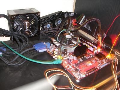

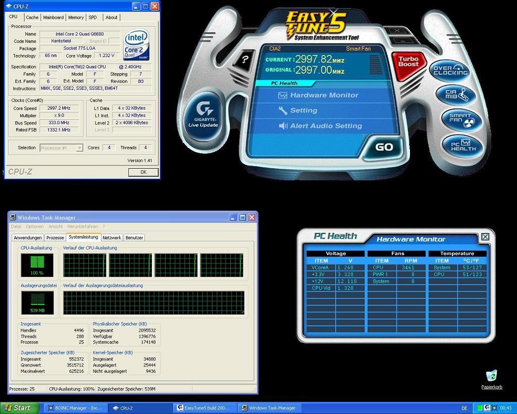

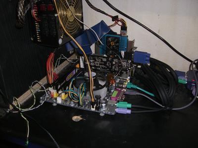

Info: habe 2 Q6600 als Rechenknechte laufen. Beide 24/7 (100% CPU-Auslastung) overclocked @ 3GHz und 53 Grad Coretemp. stabil. Beide Syst. sind offen und werden von den "boxed" Kühlern (genau: die mit "scheiss" snapdingern) mit Frischluft versorgt. Da mein Hobbyraum nur etwa 3 Kubikmeter Raumluft enthält und sich noch mein AM2 6000+ darin befindet, steigt die Innentemp. schon mal auf 35-40 Grad. Grosszügig wie ich bin, hab ich halt noch einen kleinen Tischventilator hingestellt und fertig.
Also: ich würde erstmal die Gehäusedurchströmung ins Auge fassen, da Stauwärme die Leistungsfähigkeit welchen Kühlers auch immer, stark beeinträchtigt. Zum Thema Leitpaste noch ein Wort: hab keine drunter.
@Schatten:
Und dann leben die CPUs noch? Wärmeleitpad drunter?
warum sollten sie nicht? die wlp ist mal gedacht gewesen, um unebenheiten der kühlkörper auszugleichen. so press wie sie heutzutage drauf sind, ist die wärmeabfuhr quasi am stück. kleine info noch: der erste ging anf. sept. ans netz der zweiter 4 wochen später. seither nur unter volllast bis auf die zeit um einstellungen im bios zu ändern.
