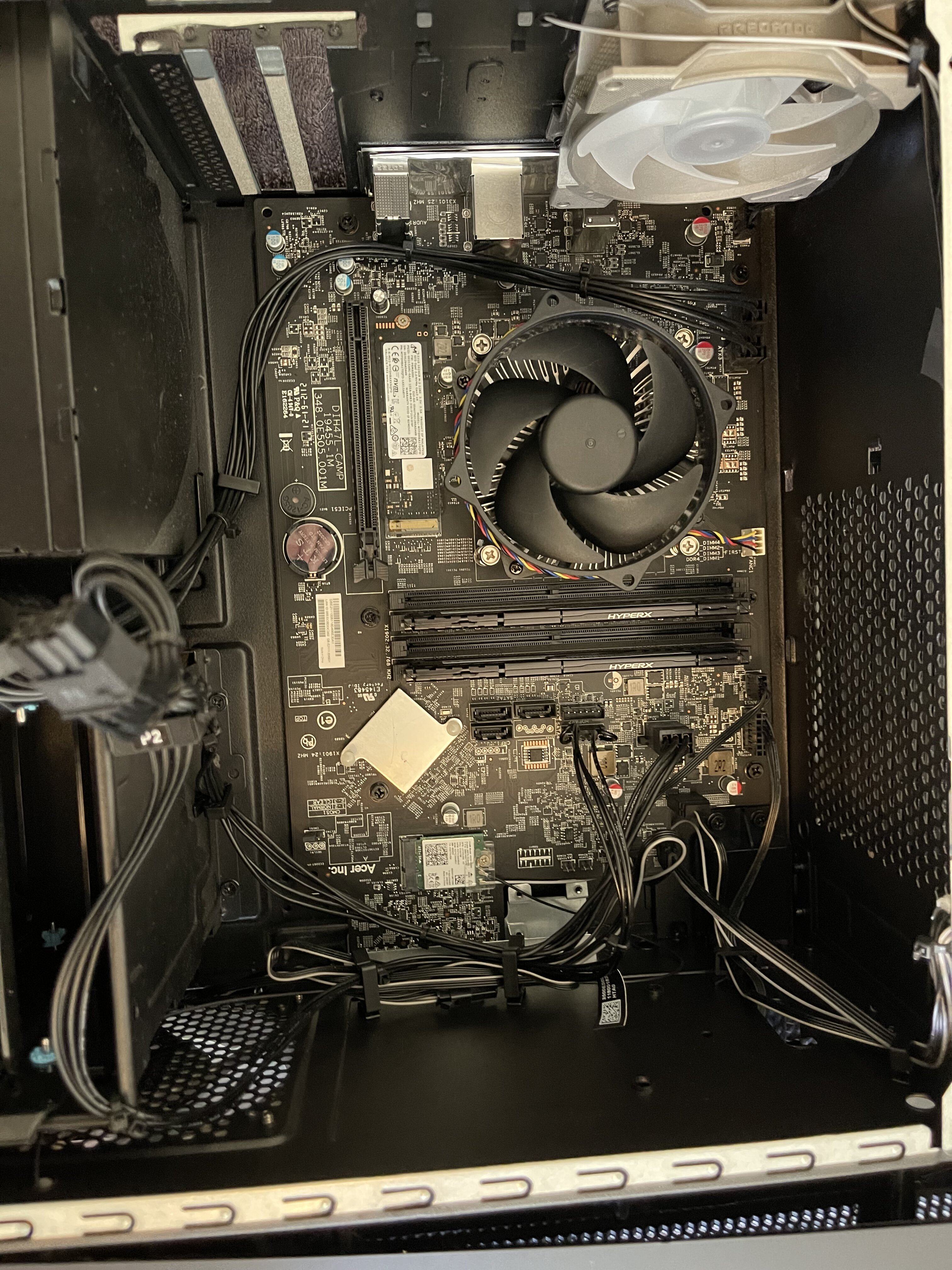

Habe ein (Acer DB.E1Z11.001 Intel H470 10th Gen. Motherboard DIH47L-CAMP for Nitro N50-610) meine Frage ich brauche ein ab 850w Netzteil kann aber keins finden. Kann ich egal weiches Netzteil kaufen und dann mit einem Adapter von 24 Pin auf 6 Pin???

Habe eine Neue Grafk Karte gekauft die 750w braucht
Mein zurzeit genutztes Netzteil hat 500w und ein Zweiter Stecker für die Grafikkarte ist nicht da
Hast du mal gemessen, ob eine Highendkarte überhaupt dort rein passt?
Die OEM Mainboards lassen oft kein GPU Upgrade zu, es wäre wirklich besser, wie Lexi sagte, passende Teile an zu schaffen.
ich würde auch erstmal prüfen ob die karte überhaupt in das oem gehäuse passt.
wie du ja schon festgestellt hast, ist das netzteil samt board nicht atx entsprechend und das gleich kann dir auch mit dem gehäuse passieren.
Habe auch ein größeres Gehäuse und das motherboard ist drinnen passt alles auch die Grafikkarte passt, fählt nur noch mehr Strom
Soll ich vieleicht erst ausprobieren Strom vom einem Parallelen pc?
ok, also rein vom einbauen ist es also kein problem, das ist schonmal gut.
darf ich fragen welche karte du gekauft hast?
dann lässt sich besser abschätzen was möglich ist.
denn nur weil 750 watt empfohlen werden, muss es auch tatsächlich so üppig sein.
Deine GPU an sich kann keine 700 Watt brauchen, zumindest wenn sie sich innerhalb der PCI-E Spezifikationen bewegt.
schau mal in diesem Wikipedia Artikel unter dem Reiter Stromversorgung rein:
dann kannst du grob an deinem Stecker schon mal ablesen was du brauchst.
Ich glaube kaum, dass du eine 3090TI oder so in das System stecken willst.
Ich gehe mal eher von einer 3060 oder etwas in die Richtung aus. Da sollte ein 500 Watt NT mit dem System noch zu recht kommen. Schau mal ob du eine Tabelle auf dem NT findest wo drauf steht wie viel Watt / Ampere du pro Spannung hast.

Einen 8 Pin Stecker hat sein aktuelles NT mindestens. Evlt ist da unten im Bild noch ein weiterer zu sehen.

Anscheinend ist es dieses NT:
Vier +12V-Rails mit 16 / 16 / 16 / 21 A (und nichts anderes), 500 W kombiniert.
Machen wir mal eine Überschlagsrechnung:
RTX3080: ~340 W Peak
i7-10700: PL2 = 224 W zzgl. Spannungswandler-Overhead
Mit Prime + Furmark wird man da oberhalb der Nennleistung rauskommen und nur mit etwas Glück an der OPP vorbeischrammen. Im Original ist da eine RTX2060 6 GB drin (160 W TDP). Im Zweifelsfall kann man das Power-Limit der 3080 auf ca. 220 W / 68% runtersetzen und undervolten, dann ist man auf jeden Fall im grünen Bereich. Den Ergebnissen von hier nach zu urteilen wird man dabei vielleicht 10-15% an Leistung einbüßen, das wäre gegenüber der 2060 aber immer noch eine Verdopplung. Die Karte läuft auch noch kühler, und dir Stromrechnung freut es ebenfalls. Wenn die CPU dann auch noch von PL2 auf PL1 (65 W) runtergeschaltet hat, bleiben so um die 300 W übrig, das sollte langfristig auf jeden Fall klargehen.
Mit dem Adaptieren wäre ich vorsichtig, denn Acer folgt sicher nicht unbedingt dem gleichen Pinout wie Dell.
Nachdem das ganze eh schon in einem anderen Gehäuse hängt, würde ich da bei Gelegenheit mal die Plattform mitsamt NT erneuern (schon ein i5-12600K ist deutlich schneller) und den Acer wieder zusammenbasteln und in die Bucht schmeißen.
Ich hatte keine CPU gesehen oben. Aber es wundert mich, dass der kleine Kühler 224 Watt wegkühlen kann. Ich vermute der wird kaum auf PL2 laufen.
Karte verbauen, testen was das System macht.
