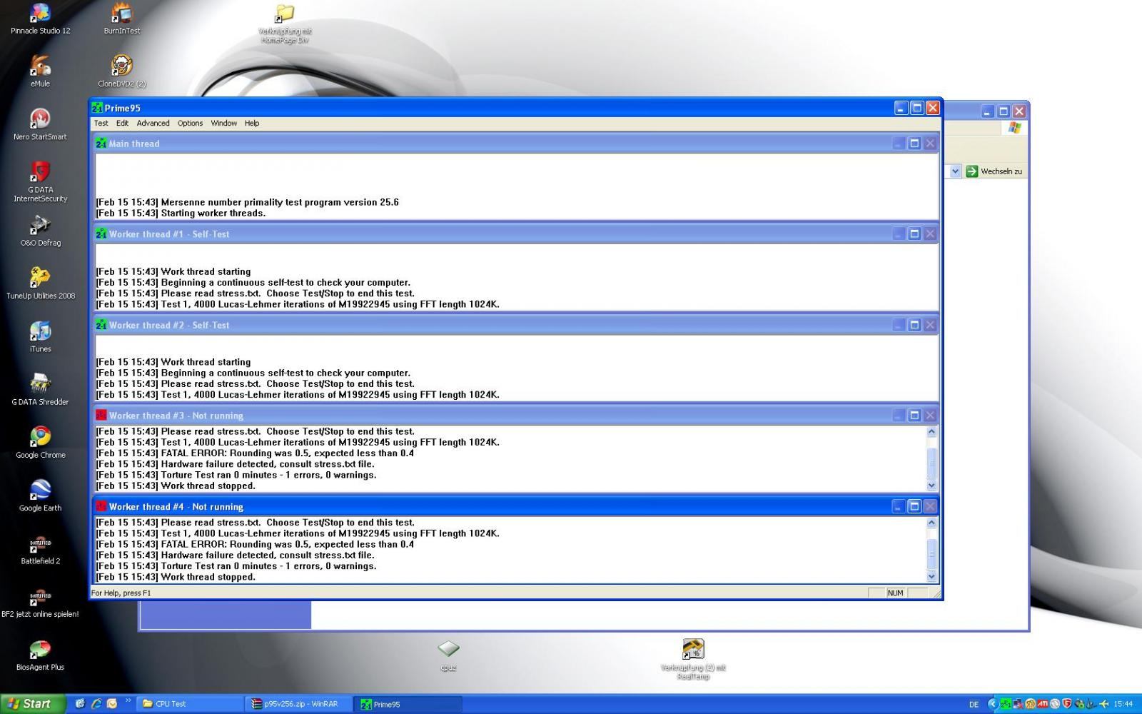

Hallo kann mir einer Helfen bitte.
Seit neuem habe ich einen fehler, der Pc frirt ein, einmal nach ca 10 secunden dan geht er einpar minuten.
Kann mir einer sagen was das bedeutet
attachment.php
Memtest86 habe ich gemacht, wenn ich die Riegel einzeln laufen lasse, kein fehler, hab auch die Riegel einzeln in beiden Steckplätzen laufen lassen, allso vier mal das ganze, kein Fehler. wenn ich aber beide reinsteck in beide Steckplätze und memtest86 starte bricht es nach ca. 5 sec ab und der Pc Starten neu.
Bitte helft mir:hail:

Hab das mit dem Bios Reset probiert, jedoch klappt es nicht Memtest86 mehrere Stunden laufen zu lassen, gleich nach dem das Progi startet, so ca 5 sec. spätter stürtzt oder schaltet es sich aus und der Pc Bootet neu.

Prime95 laüft bei mir schon 20 min ohne fehler, zuvor 5 sec. und die ersten fehler waren schon da, siehe oben, zurzeit habe ich im Bios noch alles auf AUTO, werde mal bis morgen laufen lassen.

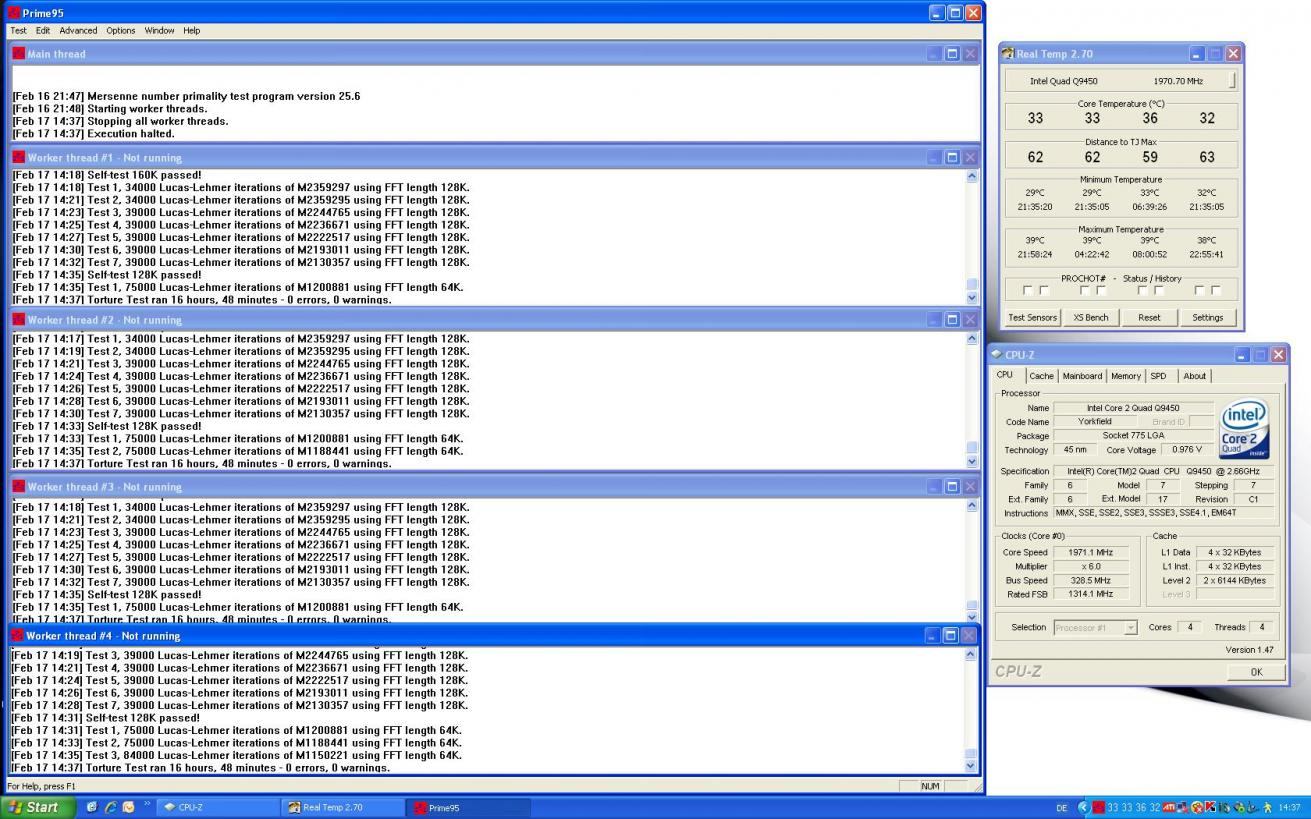

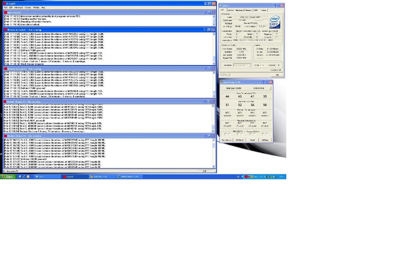

also hier die Bilder, da hat es wirklich was mit dem 1306 Bios, nachdem wie Oben beschrieben eingestellt und es gibt keine Fehler mehr das Sys läuft Stabil.
Test 16 Stunden alles auf AUTO
attachment.php
Test eine Stunde, wollte nicht länger warten, ,mit 3,2 Ghz, Ram 2,3V wie vom Heersteller empfohlen.
attachment.php
