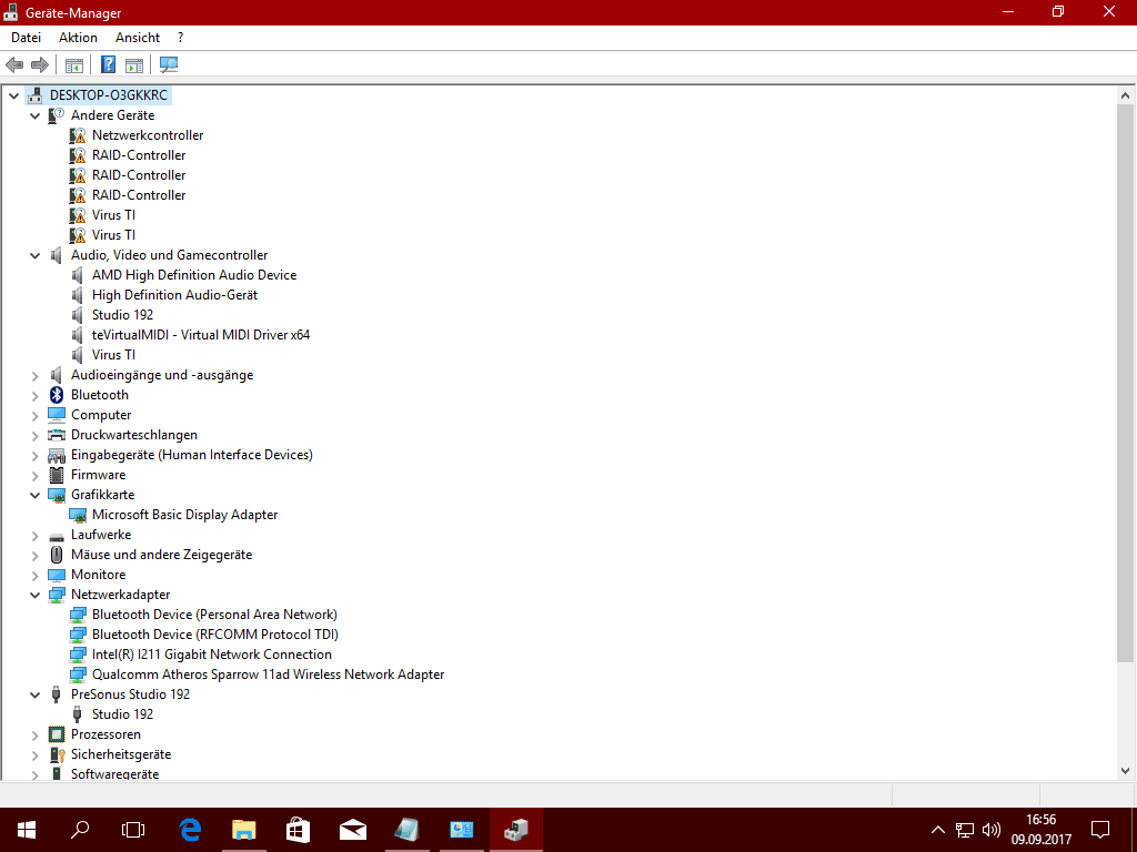

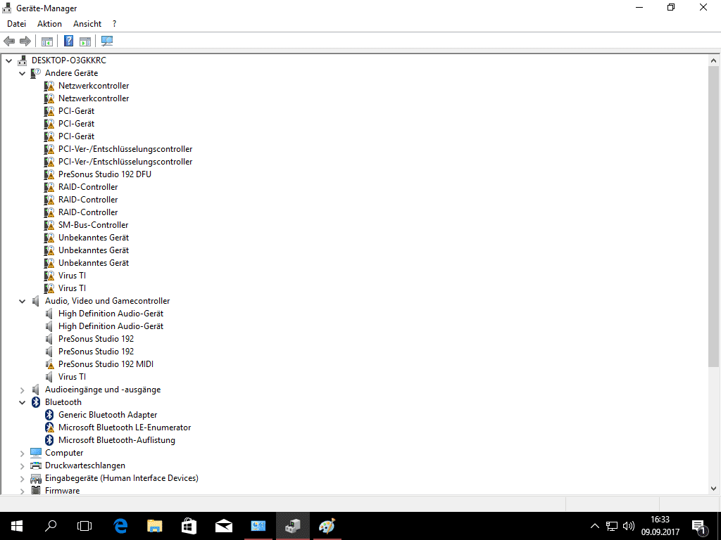

Schau doch mal in den Gerätemanager - werden da unbekannte Geräte angezeigt?
schaue ich mir jetzt an, ich mache jetzt nochmal einen kompletten clean install inklusive aller goodies aktiv (usb 3.1, onboard sound, wifi, bt usw... dann schaue ich was windows installiert..... danach installiere ich ohne chipset mal einfach den Grafikkartentreiber

Bist du da sicher? Zumindest den X399 Chipsatz gab es zum Creators Update noch nicht. Auch kam auch erst im August ein Hotfix von AMD für den X399 raus.
Was mir da noch einfällt, weil Kullberg schreibt man braucht keine Chipset Treiber mehr: http://abload.de/img/gerteinstallationeinsx9y4o.jpg
Wenn dort ja abgehakt ist, dann zieht er vom Windows Update Server Automatisch den WHQL Treiber.

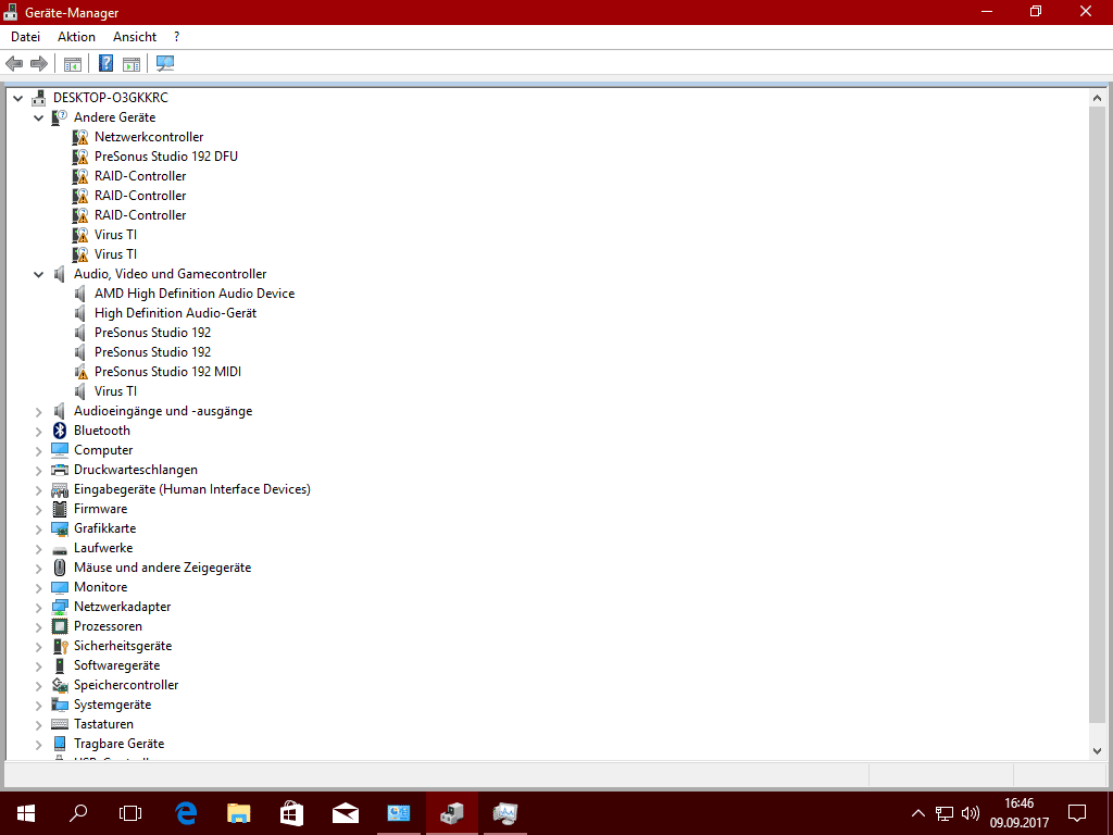

Ich habe jetzt Folgendes gemacht:
1. Windows Install vom Stick
2. Windows Update
3. energie-plan hochleistung
4. samsung nvme treiber
5. samsung magician + 10% overprovisioning
6. presonus studio 192 (audiointerface) installation
7. AMD Radeon Crimson-ReLive-17.9.1-Sep7
GENAU HIER FANGEN DIE PROBLEME WIEDER AN :)
Aber ich werde jetzt einfach mein Profil wieder so setzen und die restlichen Treiber nachziehen.... aber das Fazit ist, dass offenbar tatsächlich kein expliziter Chipset-Treiber installiert werden muss sondern Windows Update den Großteil liefert!

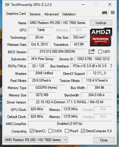

Ok, den 17.9.1 hab ich jetzt auch mal installiert, wird in GPUz als Beta gemeldet.
Wenn du denn 17.9.1 deinstallierst und ein neustart gemacht hast, was meldet dir GPUz dann für eine Treiber Version bevor du einen anderen Treiber installierst?

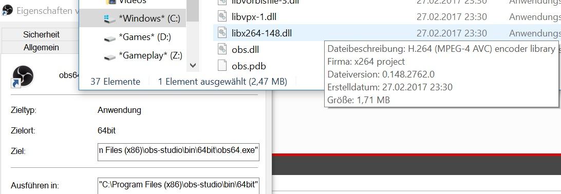

Von OBS benutze ich die Version 20.0.1. Weiß leider nicht wie ich die Version von x264 finde.

Einfach mit der Maus über die x264.exe Datei positionieren, dann kommt ein Tool-tip Fenster mit der Version:
Hier kannst du die neusten x264.exe (Binarys) herunterladen:

Die einzeigste Version, die ich gefunden habe, ist in OBS die 0.148.2762.0
Habe aber auch noch nie extra X264 Codecs installiert.
Habe immer nur OBS, VLC und Handbreak installiert und fertig.
Ich werde das später mal Updaten.

Wie installiere ich den x264 Codec XD
Bei Doppelklick passiert nichts.
Kann ich die libx264.dll im OBS Ordner irgendwie ersetzen?

Ok, dann nutzt du also die x264 der jeweiligen Programme. Die sind meist modifiziert bzw angepasst an das GUI.
Die Binarys sind komplett und lassen sich via Befehlszeilen (in der cmd) konfigurieren.
Um die Datei auszutauschen zuerst die alte Datei Umbenennen in z.B. x264.old dann die heruntergeladene x264 den selben Namen geben wie die Original.exe
Wenn es nicht funktioniert, kannst die .old wieder in .exe Umbenennen.

ich habe meine Wasserkühlungs-Kapazitäten immer getestet mit furmark + prime 95 gleichzeitig... hatte bie dem X6 1090T und der R9 280x immer gut geklappt - und davor auch... aber jetzt beim TR1950x + Vega 64 taktet die Vega plötzlich runter und die GPU-Load geht auch runter... Auch den Furmark-Prozess zu priorisieren bringt nix ...
EDIT: Wenn ich antialiasing auf 8x stelle, ist die Karte dann doch zu 100% ausgelastet :)

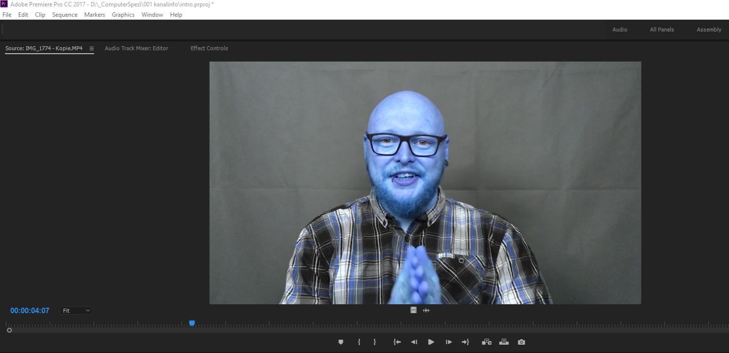

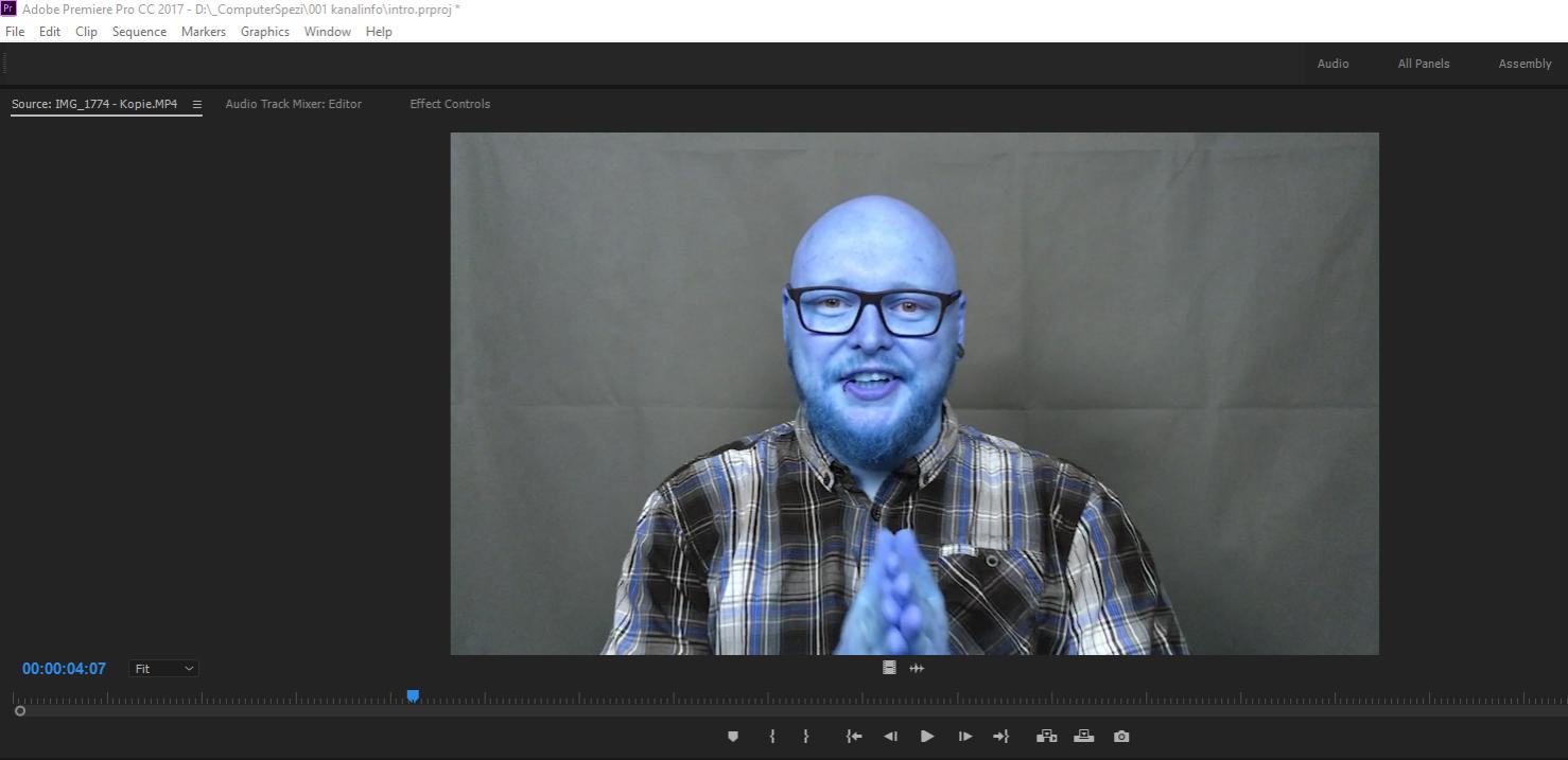

EDIT 2: WHAAAAAG, mein Adobe Premiere Preview ist BLAU... Offenbar sind Blau und Rot Channels vertauscht, wenn ich OPEN-GL nutze.... Quelltyp ist egal, video, bild ... alles egal :)
bei Software-Only-Rendering ist alles normal
Wenn ich aber ads "Blaue" rendere, ist im fertigen Video alles normal... scheint nur ein Preview Problem zu sein.... Live-View des Outputs sozusagen... OMG
