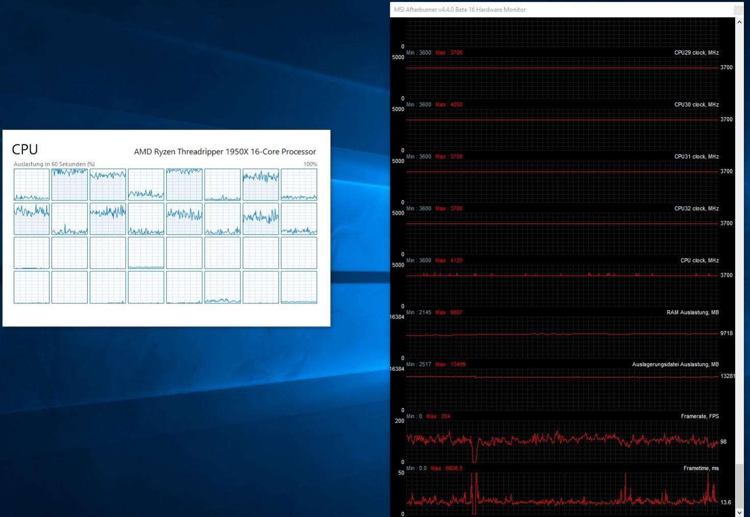

Die Temps sind sogar sehr gut. Das einzigst wo es keine Probleme gibt:D
Der TR taktet auch nicht runter, das habe ich auch schon nachgeguckt, ob das passiert.
Ist aber alles Stabil vom Takt her.
Im Windows betrieb unter 28°C
Moderate Belastung: ~35°C
Last: ~50-55°C
GPU: Windows 28°C
Last: 38°C
Wassertemp maximal 34°C
Ich denke das passt ^^

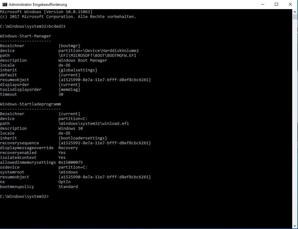

Ja genau, normal sollte useplatformclock aus sein bei einer neuen Windows 10 Pro Installation (Version 1703).
Wie gesagt, Windows übernimmt da keine Kontrolle, sondern man legt nur Fest, wer der Systemzeitgeber ist, entweder die CPU oder das Mainboard.

Interessant ist, das wenn ich nach "bcdedit" gucke, "useplatformclock" nicht aufgeführt ist.
probier mal noch "bcdedit /enum"
Wenn es damit auch nicht Aufgelistet wird ist es aus.

Wird auch nicht aufgelistet...

UPDATE :D
Ich fasse es nicht.
Es läuft. UND WIE ES LÄUFT....
Ich habe noch nicht den Ryzen Master für UMA NUMA usw geladen sondern einfach OUT-of-Box getestet mit allen Treibern.
Und BF1 auf Ultra läuft super mega gut.
Ich hätte nie gedacht das eine falsche Windows Version daran schuld sein könnte :D

PUBG habe ich jetzt auch getestet
Volle GPU Auslastung
Keine Framedropps und gute Frametimes
Alles läuft Butter weich
Ich kann das kaum glauben :D

Selbst die CPU Auslastung ist jetzt viel besser.

Und bei allen spielen hätte ich eine sehr schlechte GPU Auslastung und die CPU Auslastung sah auch deutlich schlechter aus. Mehr wie ein i3 als wie ein high end Threadripper.
Aber nicht nur das Spiele schlechter liefen,
Ich hatte auch Zeitlupen Effekte im Sound und den Mausbewegungen. Sobald ich ein Programm oder 2 Programme schnell geöffnet/ geschlossen habe oder aus spielen raus getabt habe ist der Sound nur noch (mit gefühlten) 1/4 der normal Geschwindigkeit angespielt worden und das immer für 1-2 Sekunden.
