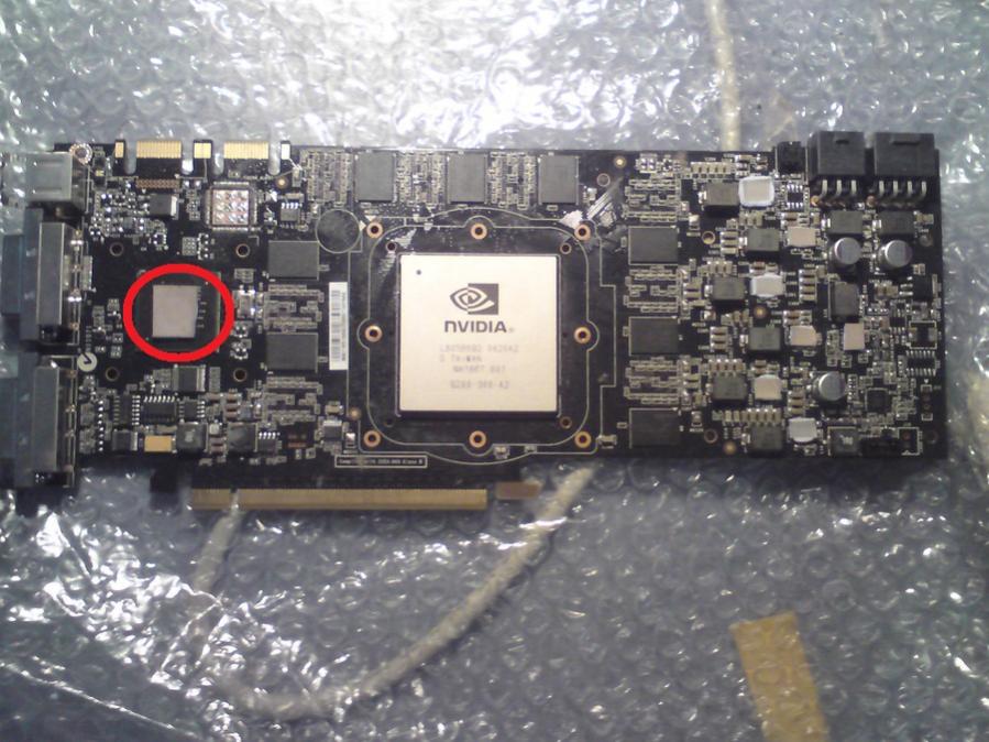

Eine andere Ursache fällt mir jetzt nicht ein, die dieses Verhalten zur Folge haben könnte. Aber du könntest im Bereich der Verschraubungen schauen. Wenn nämlich das PCB durchgebogen wird, entsteht evtl dadurch dieser Kontakt. Ich nutze übrigens die selbe Karte wie du mit dem selben Kühler. Passen sollte es also daher. Da kupfer ja relativ weich ist, könntest du die Kontaktstelle auch am evtl. durch die Abdrücke auch am Kühler sehen.
Wenn es sich dann um ein SMD-Bauteil auf dem ersten Layer handelt, sollte man das auch austauschen können. Sonst sieht es leider sehr schlecht aus.
Nimm mal den Kühler runter und kuck Dir den im Anhang markierten Chip GENAU an (Kanten einwandfrei?). Ist die absolute Schwachstelle dieser Karten und wird gerne geschrottet bei der Kühlermontage (schreibt Dir jemand, der das selbst 2x hinbekommen hat bei einer GTX260 - Gründe lass ich mal außen vor).
Ansonsten noch viel Spaß bei der Fehlersuche, Du scheinst ja so schlau zu sein, dass Du eigentlich keine Hilfe brauchst ^^
Genau an der stelle hat es meine 285GTX auch dahingerafft . Kaputt .
