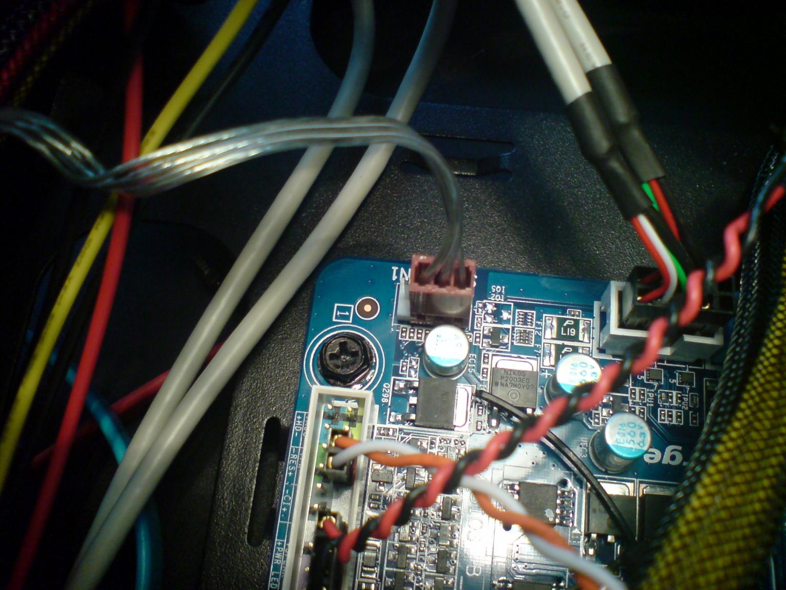

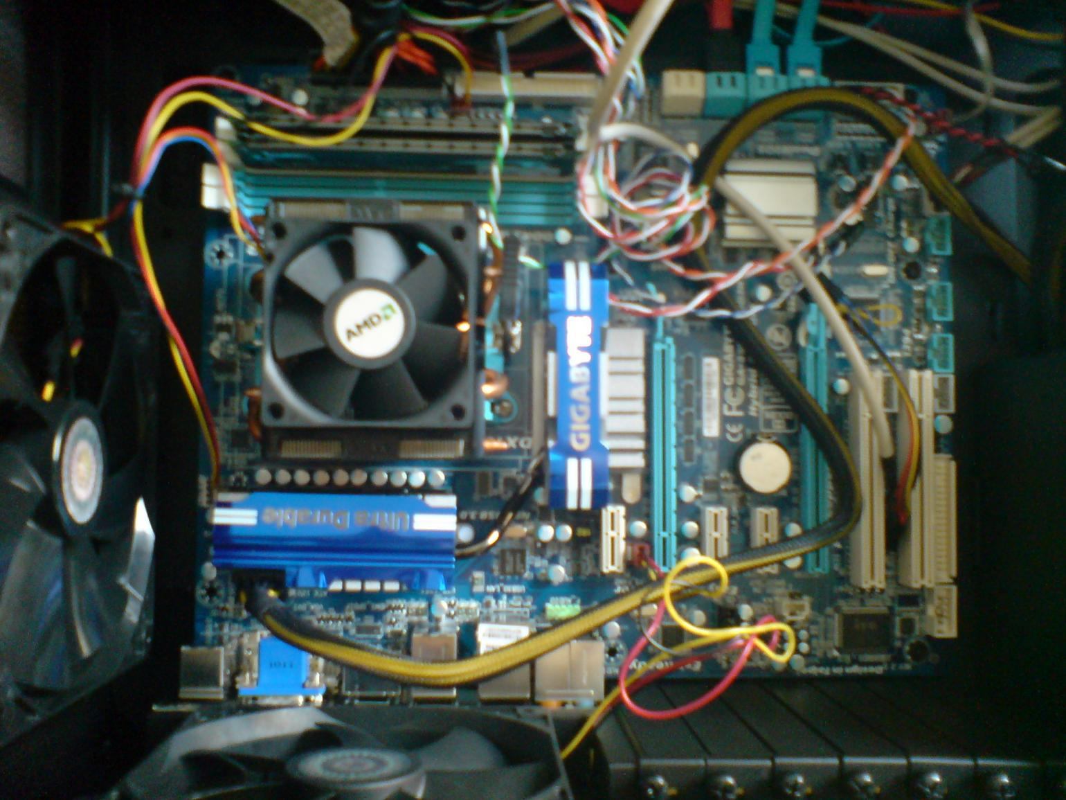

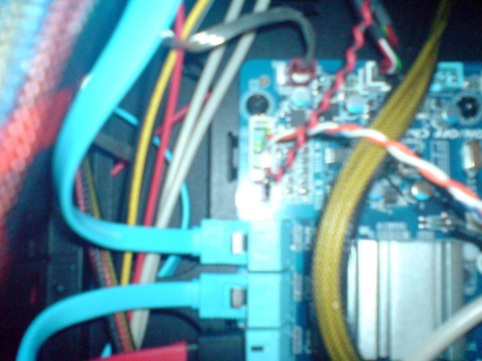

so jetzt die Fotos
weil ich vll. das Anausknopfkabel falschrum in dieses F_Panel reingemacht hab(also + - verwechselt weil stand nicht dabei Stand nur G für Ground(=-Pol)was ich aber leider erst später bemerkt hatte
nein daran liegt es nicht das ist ein einfacher Taster(schliesser) den kannst anschliessen wie du willst
hier

Wie ihr auf den Bildern seht : keine Grafikkarte. Ich dachte halt ich benutz erstmal die onbord Graka aber das hat ja nichts damit zu tun. Ich finds nur komisch dass der speaker sich nicht meldet und dass die Tastatur nicht geht (Ps2 anschluss)
Hast du Abstandshalter hinterm Board? Klemm einfach alles ab.
1x HDD, 1x RAM, mit onboard Graka versuchen zu starten und allen anderen Mist ab und sehen was passiert. Wenn nichts passiert den RAM in anderen Slots probieren und wenn immernoch nix passiert mit dem anderen Riegel versuchen.
Ist das Board fest? Wie gesagt sind da abstandshalter dahinter?!
Falls nicht hast du wohl das Board gehimmelt.
ja ich eiß Mainboard shrauben fehlen 3 das mainboard sitzt ein bisschen schief drin, weil es sonst bei den Anschlüssen nicht mehr gepasst hätte.
Also das mit den absatands haltern versteh ich nicht.

Kontrollier mal: zwischen dem Mainboard und dem Gehäuse müssten etwa 5mm Luft sein - oder liegt deines komplett auf ?
Abstandshalter sind glaube keine wenn man sich den 3. Screen anguckt
Aus dem Winkel erkennt man leider nicht ob Abstandhalter verbaut wurden oder nicht.

Auf dem 3. Bild sieht es wirklich so aus, als wenn keine Abstandshalter verwendet wurden.:( Aber eigentlich muss einem das auffallen, wenn die Anschlüsse nicht passend sind.
ja die anschlüsse habe auch nicht gepasst, deshalb hab ich 3 schrauben weggelassn
