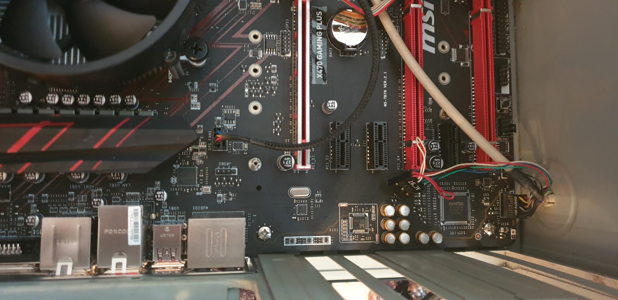

Hallo hoffe ihr könnt mir weiter helfen hab heute die neuen PC Teile bekommen und eingebaut ist auch das erste mal das ich PC einbauen pc startet normal läufter an vom CPU dreht auch sowie Mainboard leuchtet auch weiss nicht weiter bin schon 5 Stunden drann hab auch Bilder hochgeladen
Komponenten msi x470 gaming plus CPU AMD reyzen 5 3400g
Speicher hpyerx fury 16gb 3200

Haste nen Bios Flash back mit USB Stick (mit neuster bios version) bzw. mit den flashbutton und ohne cpu gemacht?. (Edit/Update) : Ja das X470 hat kein flashback button, ändert nichts an meiner kernaussage, das es nen neues bios update brauch).
Oder haste fürs bios update bezahlt?
Weil ohne das , läuft die cpu nicht auf nen x470 /b450 board.
Video , wies geht hier bzw. direkt von MSI , ist das video.

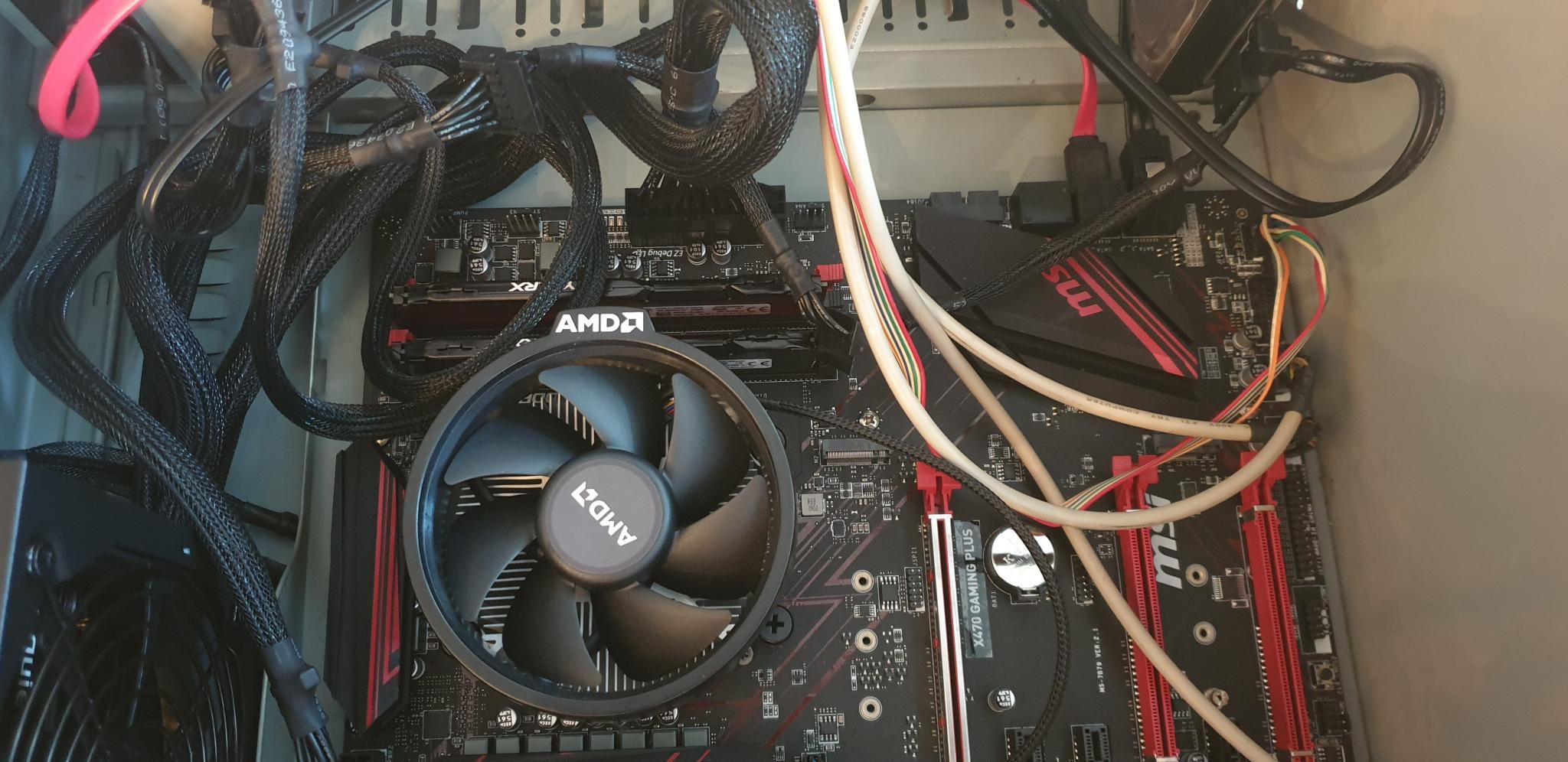

Sowie solltest das Kabel für den cpu kühler, oben rechts über den ram befestigen. Sowie nicht an den anschluss für normalerweise Gehäuselüfter.

Weil du kein flashbackbutton am board hast. Vergiss zumindestens, das mit den usb stick und flash back button).
Du könntest 4 Sachen machen.
1. Zu nen Freund /Familien mitglied gehen, sofern nen ryzen 1000/2000 serie oder die apu der am4 serie vorhandne ist. Dir , die cpu kurz ausleihen bzw. board mit nehmen und so das bios update updaten.
2. Zu nen PC laden gehen , die tuens inne regel für 6 euro oder mehr. (also musst das board mit nehmen)
3. Ne Billige APU oder ryzen cpu (mit igpu) kaufen für ca 50 euro , damit das bios flashen. Bzw dan wieder zurück schicken
4. Board zurückschicken und gegen nen B450 Max zum beispiel tauschen für um die 100 euro , wird dan auhc laufen.
