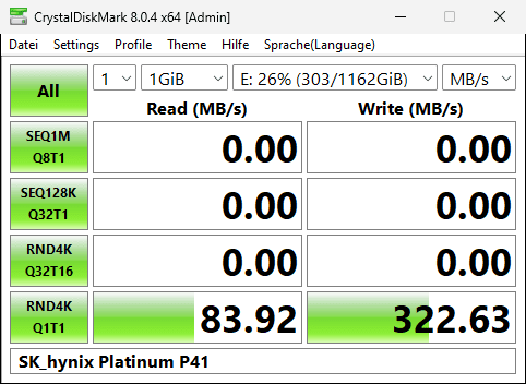

ps: und wenn wir schon bei den Q1 Werten sind:
..mit aktuelleren NVMe1.4 Protokoll. Stand aktuell sind wir bei 2.0.
Hast du hier zwei SK Hynix Platinum P41 im Verbund?

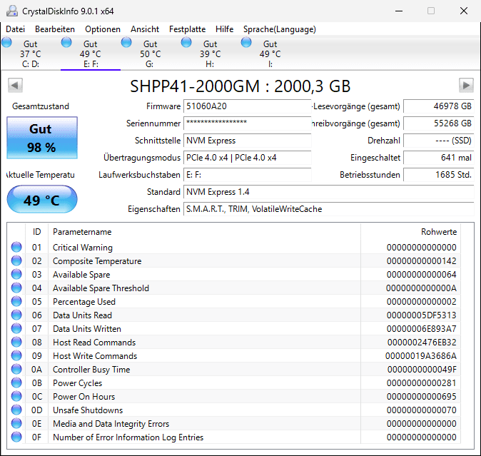

G ist die zweite P41, H die Fikwot und I die Fanxiang.
E/F läuft erster M2 Slot @ CPU, die WD C/D über die Graugear M2 Karte @ bifurcation PCI_E2 @ CPU.

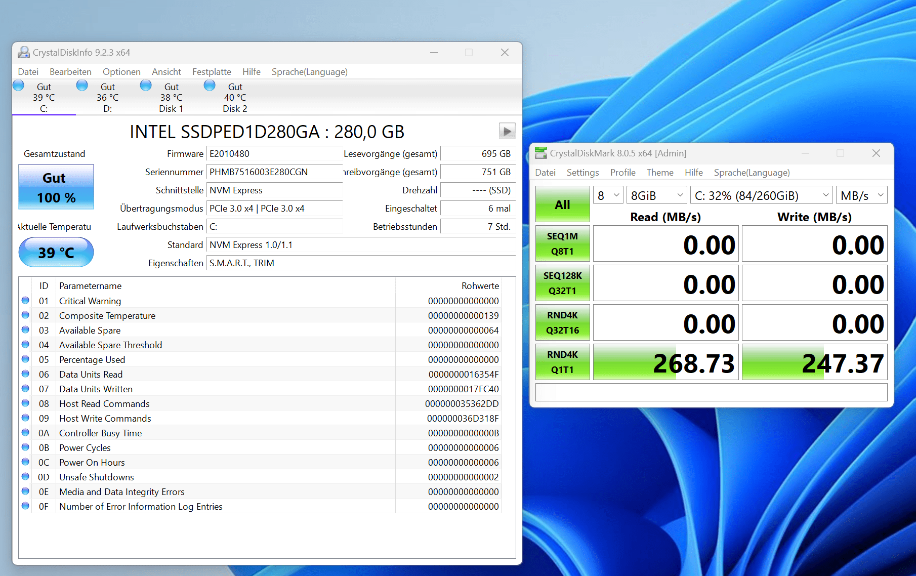

So, extra für dich quick & dirty aus dem laufenden System raus:

Dein Anhang funktioniert nicht.
Sorry.

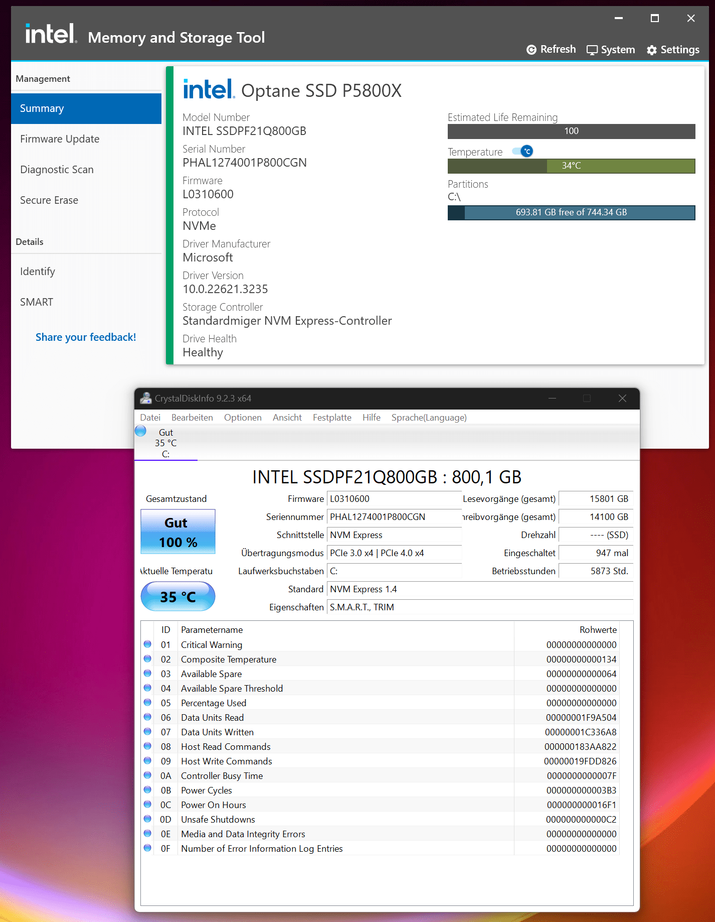

Heute müsste meine 800GB P5800x ankommen welche ich mal mit gekauft habe, da kann ich ja auch noch das ein oder andere Testen damit ^^
Mal mit gekauft:eek: was hast du denn für das gute Stück bezahlt?
War bestimmt ein bundle zusammen mit dem 14900KS :d
Knapp über 1000...war leider kein bundle, und sorry Holzi, der 14900KS ist mir dann doch zu ineffizient - da warte ich noch etwas und hoffe dass der 15900KS effizienter wird :d (oder der AMD 9950x3d, bin da markenoffen)
ja schon klar, hatte das Ding halt sehr günstig bekommen und konnte nicht widerstehen, naja ich schau mal was ich daraus mache ....
