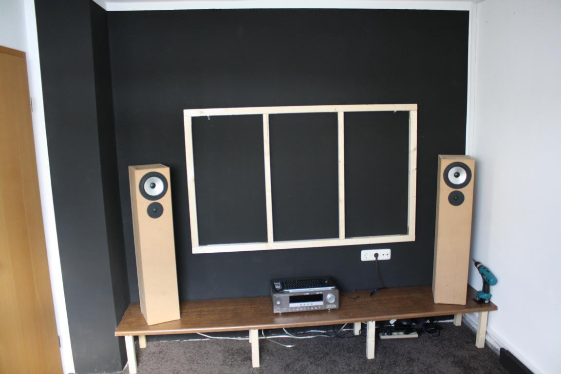

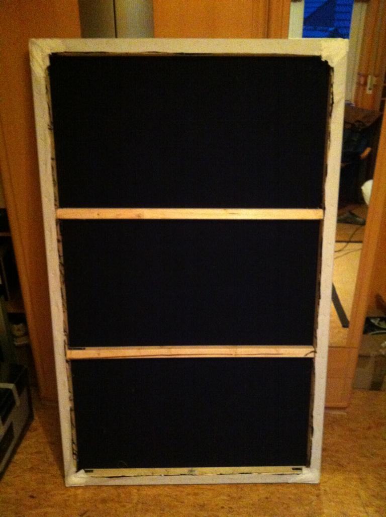

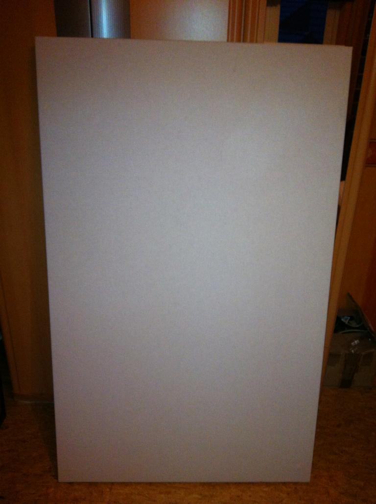

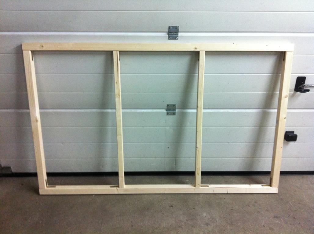

Mal so in Richtung Heimkino: gibt es günstige Möglichkeiten, Leinwände vielleicht sogar nach Maß selbst anzufertigen?
Meine Leinwand hat ~90€ gekostet für die Kanthölzer, Winkel, schwarzen Molton und den weißen Leinwandstoff.

Zum Thema nach Maß. Einfach den Beamer aufstellen, wie du in haben willst und dann an der Wand die Leinwandgröße abmessen.
Wenn du eine helle Wand dahinter hast würde ich noch einen schwarzen Rahmen mit auf die Leinwand machen, damit die Kanten und der Kontrast vom Bild besser rüber kommen.

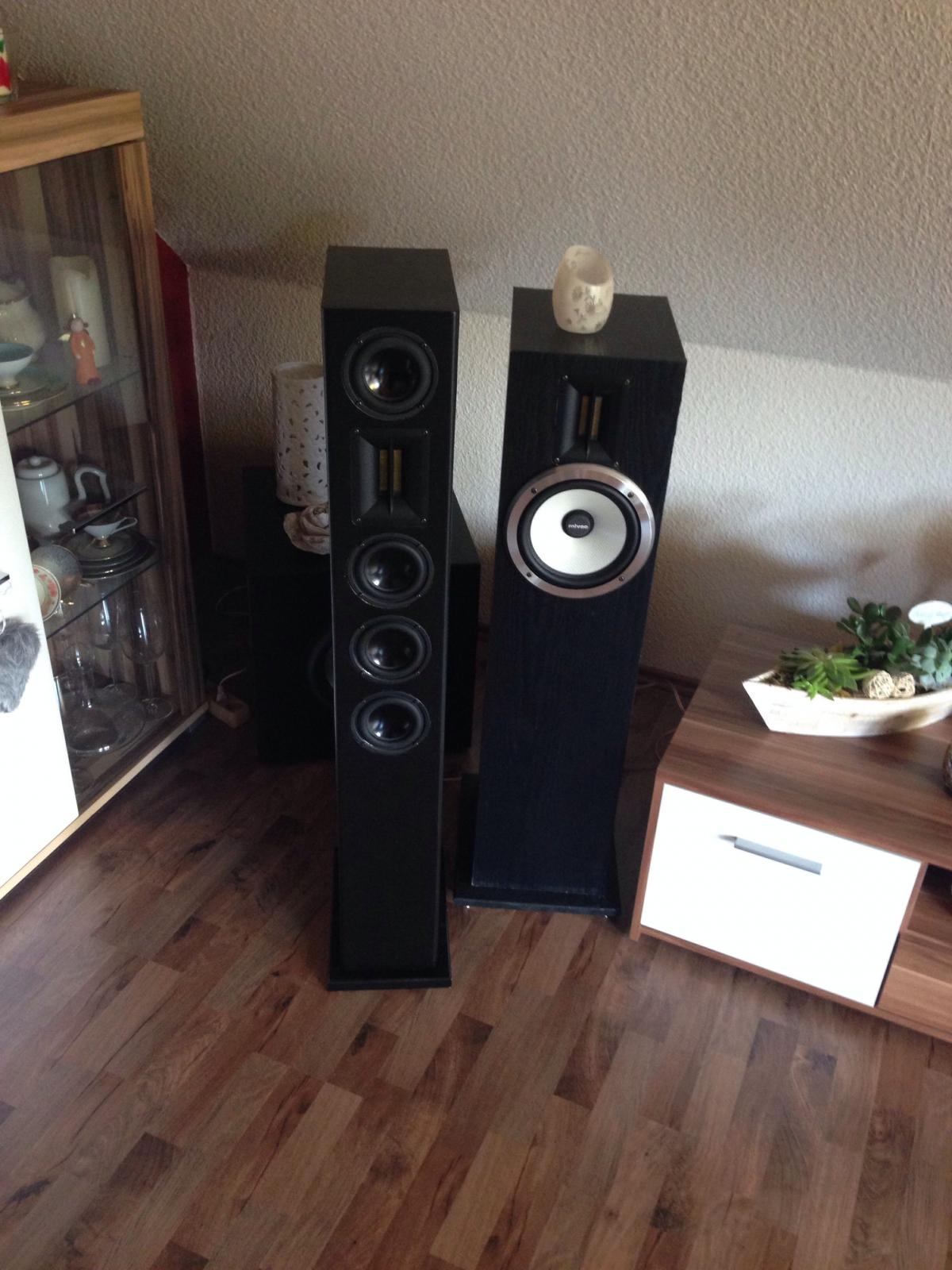

Sind doch klein gegen meine wonzimmerlautsprecher, naja eher schlanker :) Die bleiben ein paar Tage oben stehen und wandern dann wieder runter ins Computerzimmer.
Schick sind sie auf jeden Fall geworden, schöne Arbeit.
