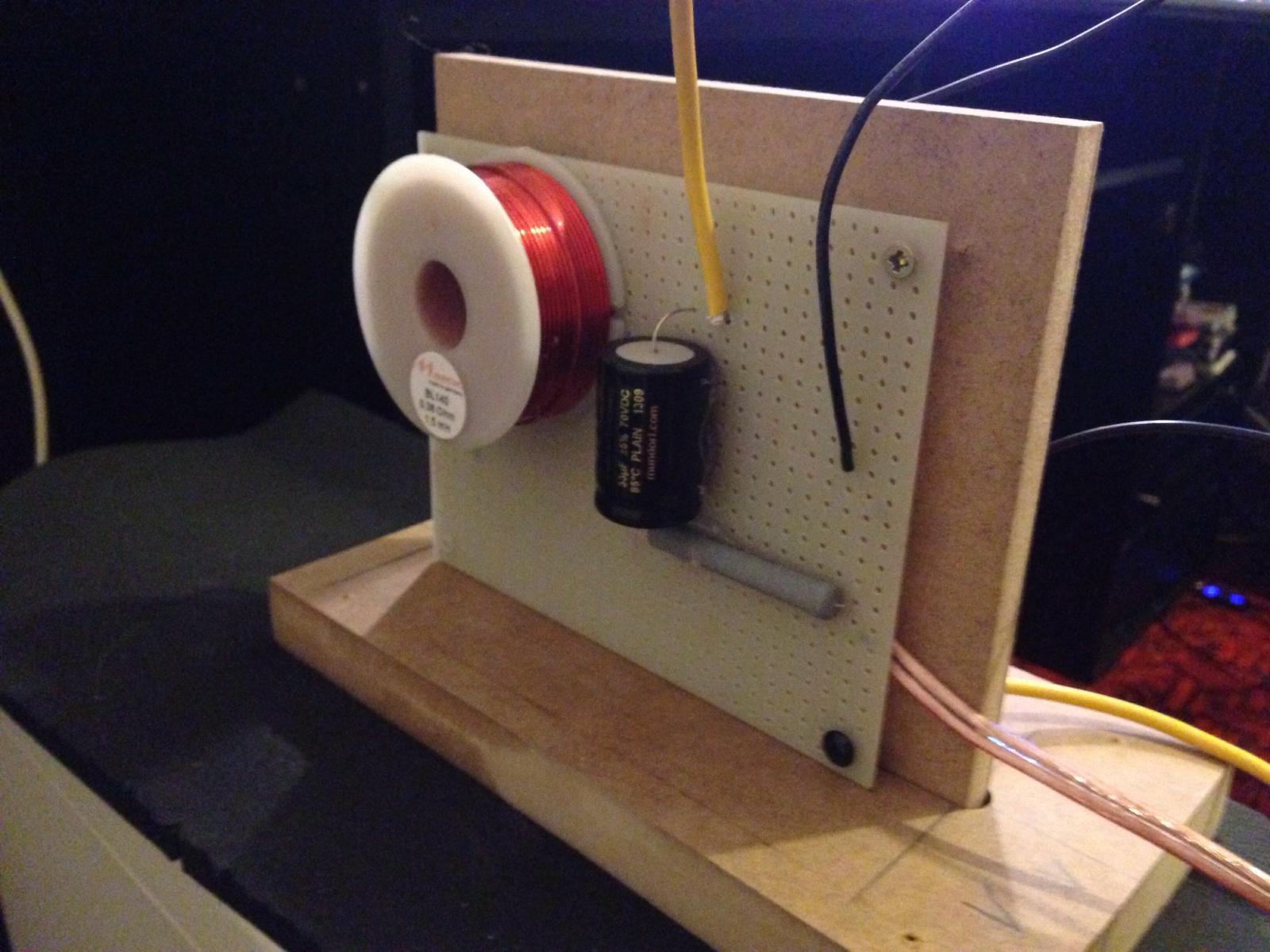

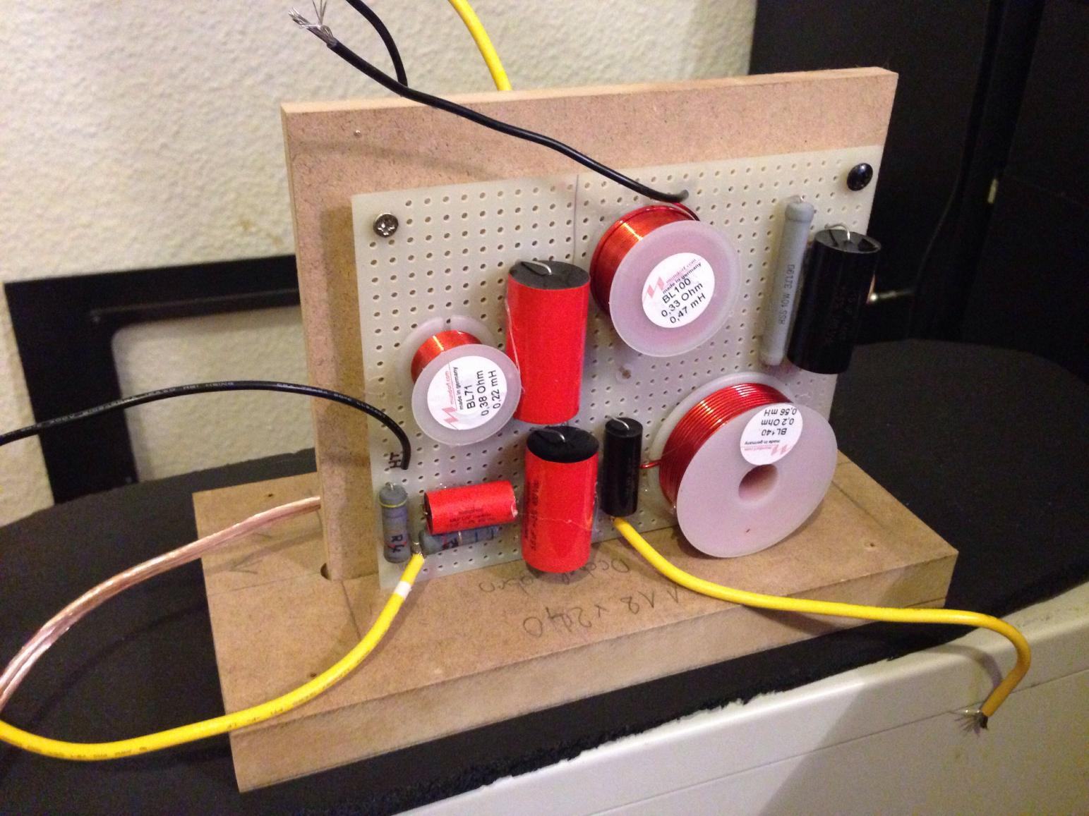

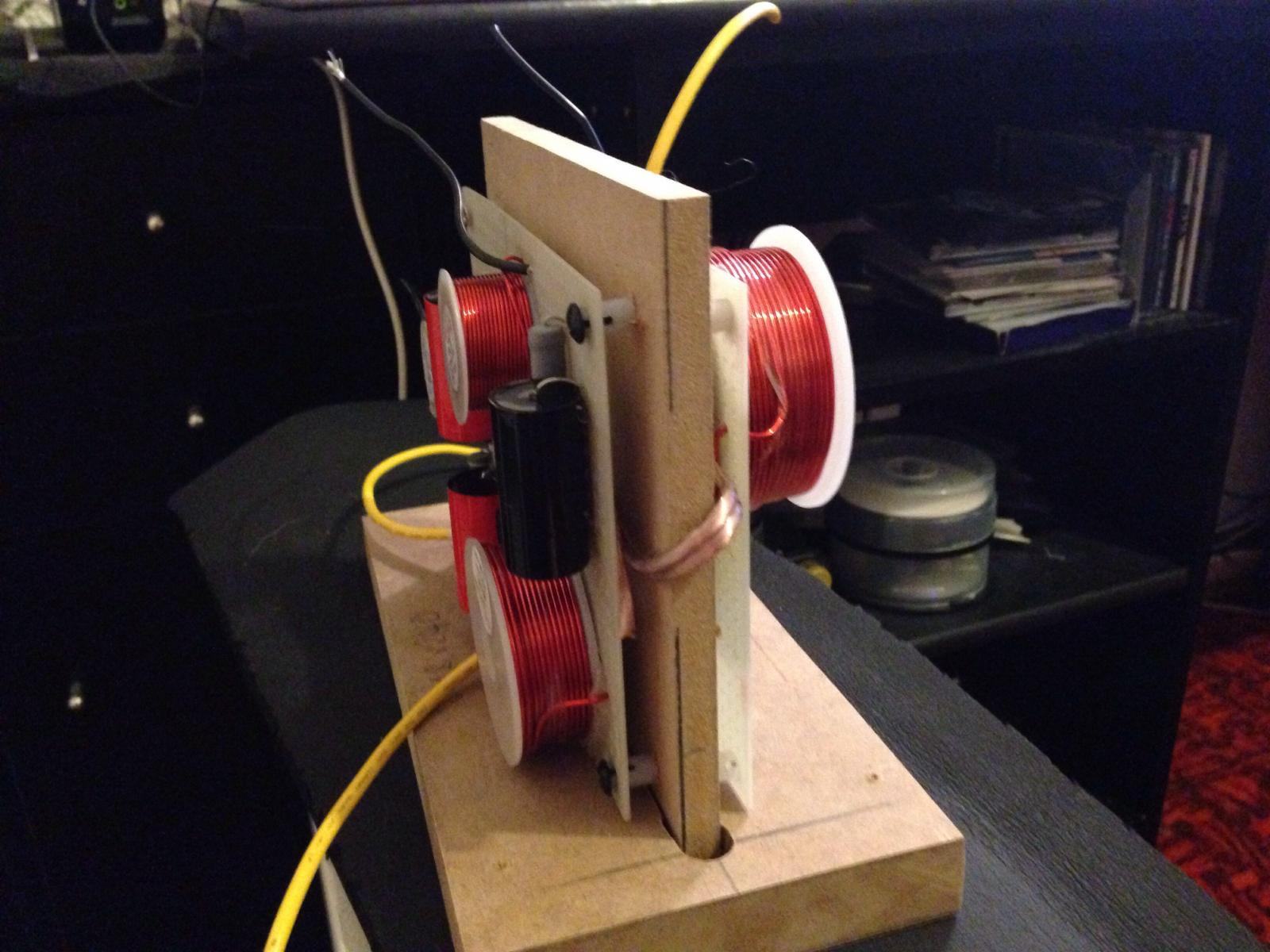

Gestern mein weichengehäuse konzipiert für die Sixteen. Meine fresse backlackspulen für so ne kleine Box :)
