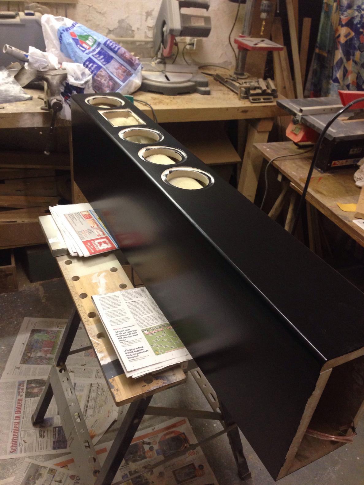

So gestern nochmal dass ganze geschliffen und das erste mal lack aufgetragen. Mir gefällt das schon sehr gut und ich bin positiv überrascht, wie gut dass Ergebnis nach dem ersten mal aussieht.aufgetragen habe ich pu lack mit Schaumstoff Rolle..

So zwischenstand von mir. Das dritte mal lackiert, heute mit flock Rolle statt reiner Schaumstoff..sieht gleich viel besser aus...Morgen noch mal schleifen und letztes mal lackieren...hat jemand einen Tipp für eine gute politur?

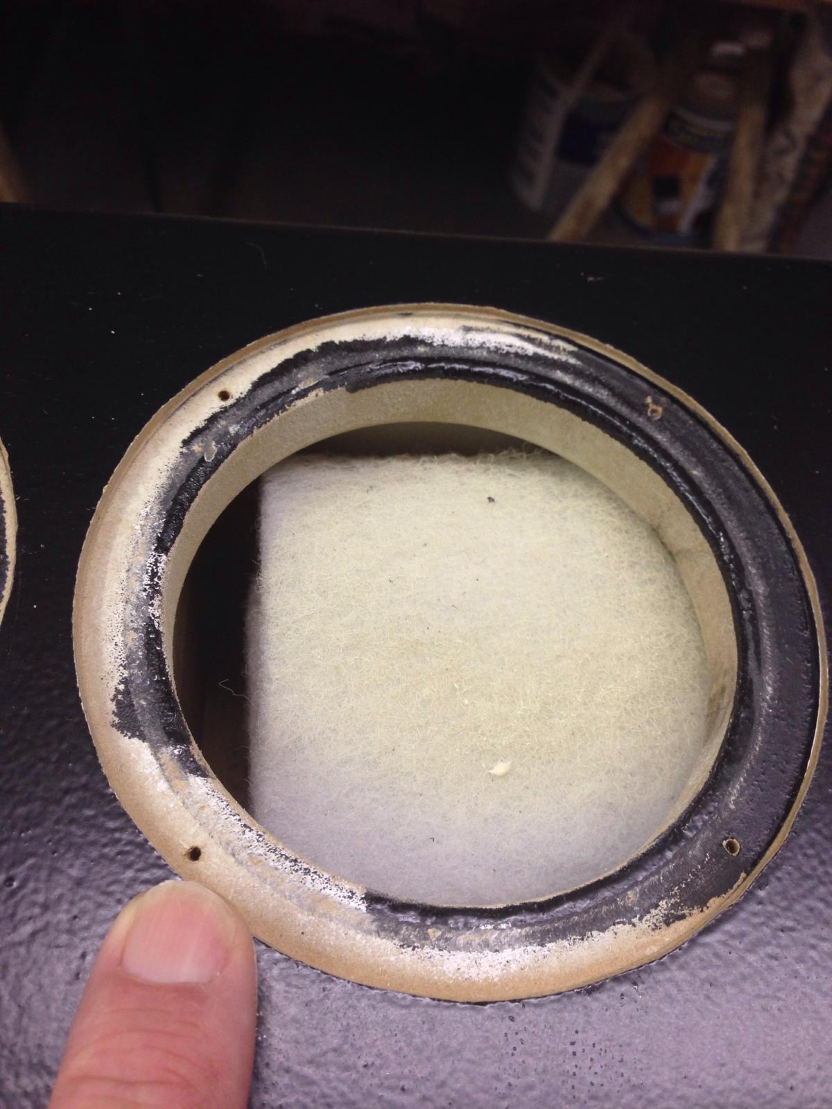

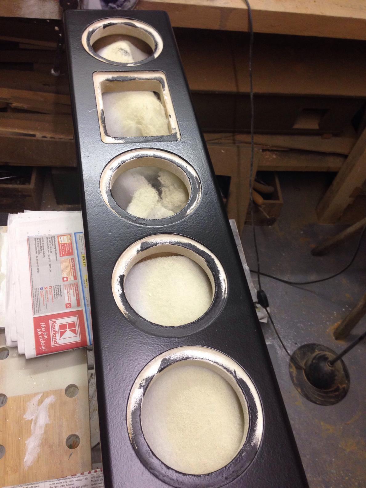

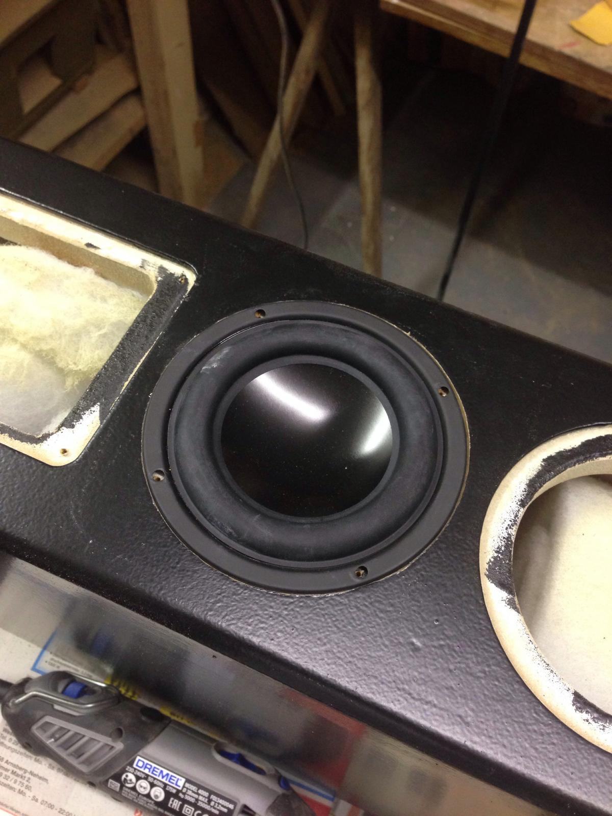

Heute früh nach dem schleifen :)
Man sieht leider der erste Versuch mit der Stichsäge
Innen nach dem verkleben, Kleber noch feucht
Das war nach dem spachteln geschliffen und grundiert
Gleiche wie oben
Erste mal grob zusammen gelegt
Beim ersten bauen macht man noch viele Fehler und Arbeitsschritte die man anders machen sollte
Bisher bin ich zufrieden

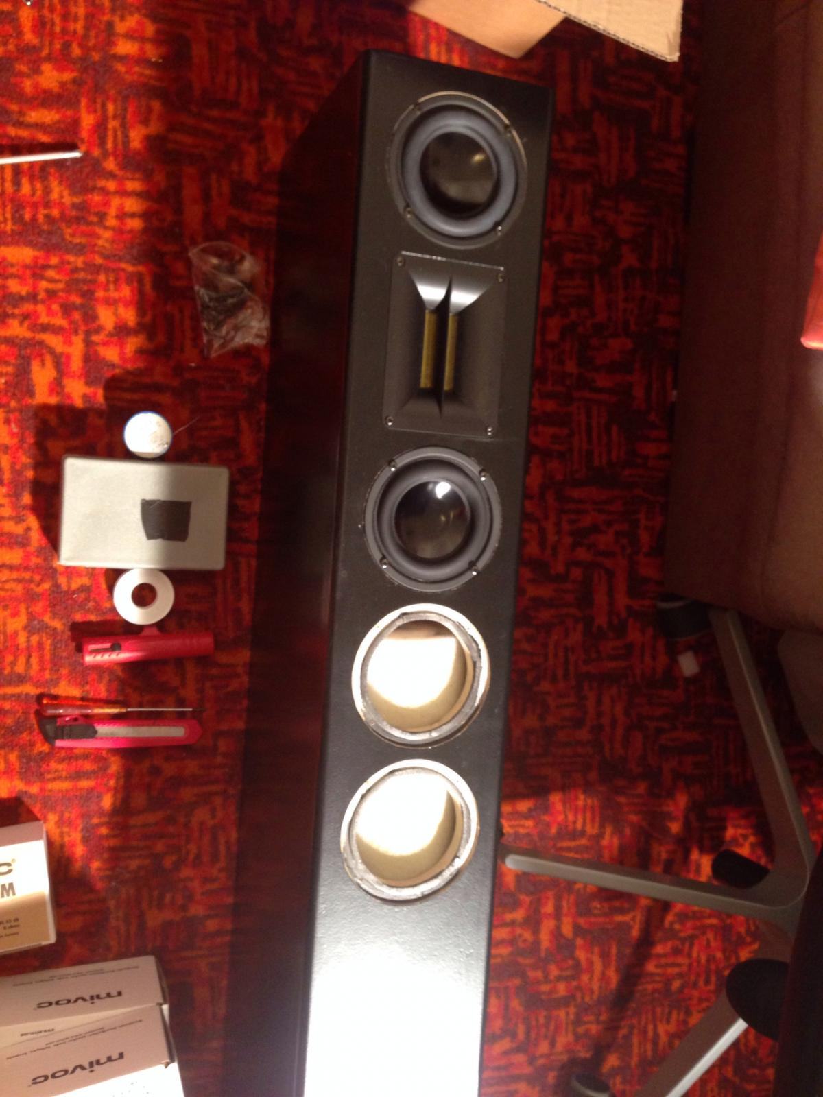

Mir ist eben aufgefallen das einer der basstreiber der Sixteen kaputt ist. Hat beim auspacken ne Delle in der alumembran. Muss ich strassacker mal kontaktieren
