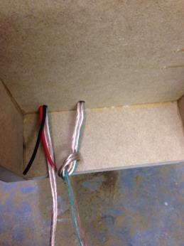

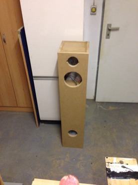

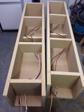

Bissl weiter gekommen:)

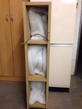

Questscht ihr das Dämmzeug iwie da rein, hauptsache von oben nach unten, oder macht ihr das nach nem Plan?^^
Wenn man das bei Udo kauft ist ein "Plan" dabei. Einfach nur reinquetschen ist nicht

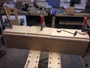

Wieder bischen was geschafft, Arbeitszeit bis jetzt 7 Stunden :)
wenns so weiter geht spielt die SB18 am Weekend :banana:
