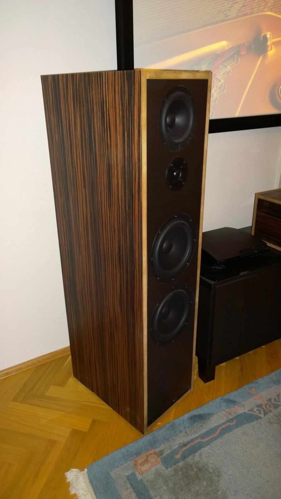

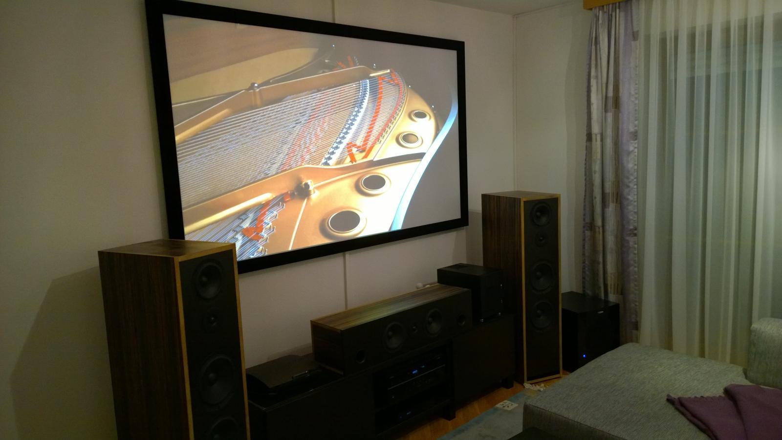

Meine 3 Votas haben nun doch eine magnetische Stoffblende von mir gebastelt bekommen, und wie mein Bruder es so schön formulierte:"...nach Studentenbude sieht das nun nicht mehr aus!" :d
Wirklich schicke Votas haste da. In die Midus vom Sisko pass ich als Leiche mit geknickten Beinen och rein :d

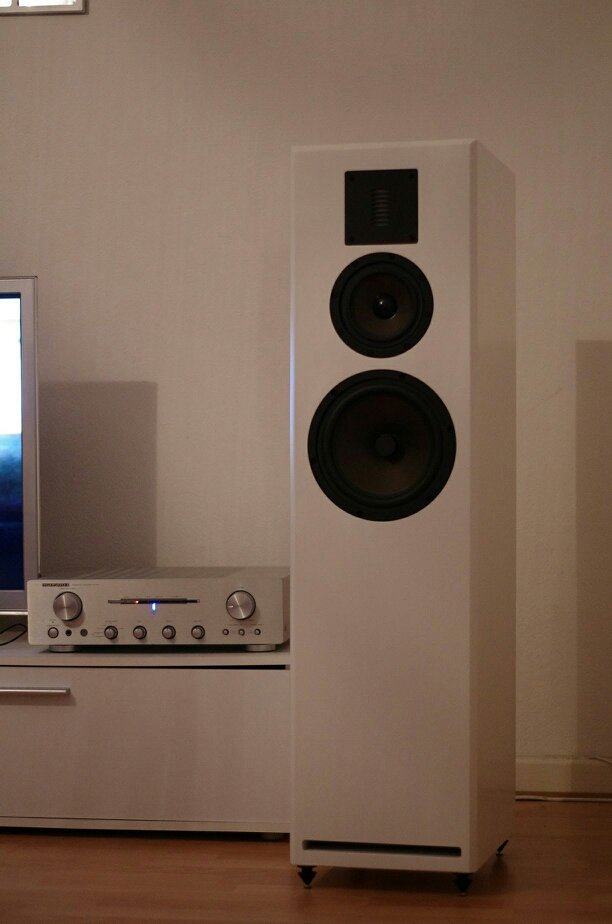

Schicke Teile, die hätte ich mal lieber nehmen sollen, dachte aber das die Midus evtl zu viel des guten sein könnten bei 25qm.

Danke das Lob gilt Sisko ^^
Auch sehr schick deine Boxen. Gefällt mir auch sehr.
Ich denke das du sie ohne Probleme nehmen könntest. Hab sie hier in nem knapp 19qm Raum. Nachm Umzug haben sie vllt ca 25qm Platz. Dafür muss ich sie eben nicht so treiben, wenn ich noch ne Schippe mehr Bass will dreh ich eben am Regler :)

Wart mal, ich ... ähm ... was ... und dann noch Nezgal und Nosmass PORNO :love:
sorry sind alle sehr hübsch :d
und ja dein Bruder hat recht, wirkt sehr dekadent, nicht Studentenbuden like ...

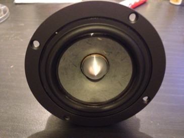

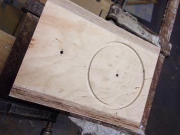

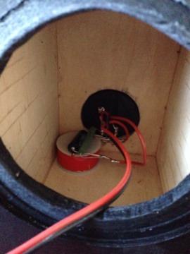

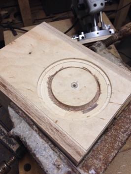

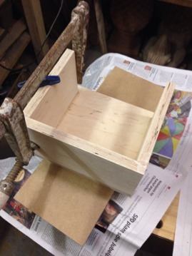

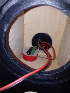

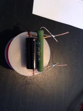

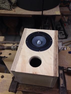

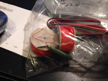

Bin auch schon wieder am fuckeln. Versuche jetzt mal breitbänder und setze den CT237 um von Klang & Ton
Nette kleine vogelkästen mit den verbesserten Weichen von BPA

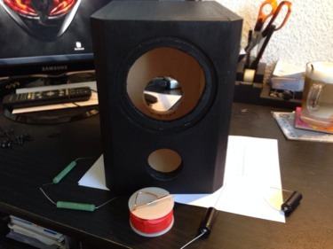

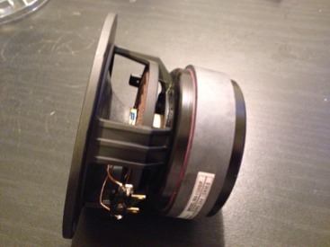

ähm , "mit den verbesserten Weichen von BPA" ..... du weißt schon das es ein Breitbänder ist ?
Was zum Geier haben Weichen (oder jegliches) drin verloren .... mit dem richtigen Chassis im richtigen Gehäuse werden jegliche Bauteile überflüssig (maximal ein Subsonic Elko wenn Fullrange betrieben) --- Stichwort TML/Horn
die
1,0 mH cfc16-Kupferfolienspule und der 8,2 Ohm MOX10-Widerstand sind dem Gehäuse anzulasten :)
dann nenn es Sperrkreis, wenn es dir dann besser geht :) (Übrigens hast du den Kondensator vergessen)

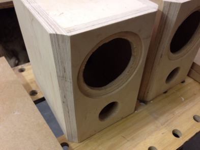

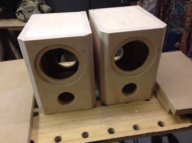

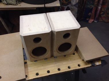

Bissl gefast und geschliffen. Vögelchen können kommen

Das mit den Phasen sieht schick aus :) Hast du innen mit Leisten verstärkt, oder sehen die Phasen größer aus, als sie sind?
Er brauch da nix verstärken da er es genau richtig gemacht hat da und die Seitenteile an die Front und Rückwand geklebt hat.
Somit hat er an der längsten Stelle genug Holzfleisch ;)
Ganz genau :)

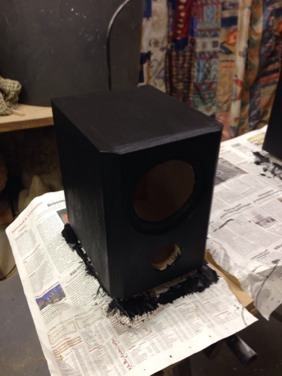

Aber das war Arbeit. Satte 2.5 Stunden. Hab so einen Schleifbock mit verstellbaren Tisch wo man das Werkstück dann gegen einen 200mm Teller hält. Meine Fresse, ich war Schneeweiss hinterher und ziemlich groggy. Aber die Fasen mussten sein, wollte ich unbedingt haben.

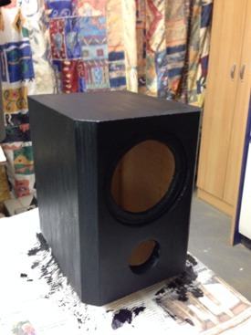

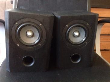

Mittlerweile sind die ct236fertig.
Was soll ich sagen? Hab sofort paar Kumpels klar gemacht und die kleinen auf meine großen gestellt. Jeder musste dahinter schauen ob ich nicht doch beide am laufen habe. Unfassbar.
Man muss aber sagen, ohne sub geht es nicht, dürfte aber klar sein, aber die harmonieren extrem gut mit meinem subwoofer. Bin klanglich gnadenlos fasziniert was man mit so wenig Geld erreichen kann
Die werden jetzt noch einmal gebeizt und dann gewachst. Was ihr seht ist erster anstrich und dann mit Sägespäne Finger angefasst :)
