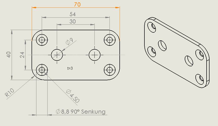

Ja genauso wie die Visaton aussehen stelle ich mir das vor, aber der Preis....
Kunststoff möchte ich eigentlich ungerne, sonst könnte ich auch die einfachen Visaton St77 nehmen.
Ich hab jetzt selber was gezeichnet und mir schon Polklemmen (PK28I) rausgesucht.
Muss ich nur noch jemanden finden, der mir das fräsen kann.
Die Plastikteile sehen mir einfach zu billig aus und die sind auch so riesig.

Frag einfach einmal bei einem örtlichen metallverarbeitenden Betrieb an. Zur "Not" kann man so etwas aber auch selbst herstellen (und auch selbst eloxieren).
Im Internet kann man so etwas aber auch nach Vorgabe fertigen lassen und bestellen.

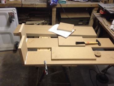

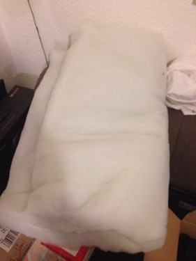

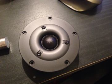

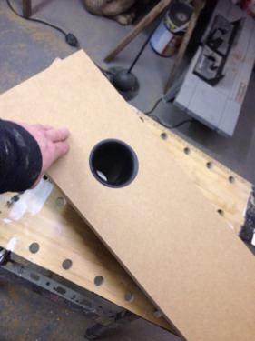

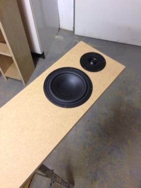

Gestern sind die nächsten teile gekommen. Da mein Subwoofer fertig ist, fange ich jetzt die hinteren Surround Lautsprecher an:)
Es hat mich wieder gepackt

Eine Quickly also?

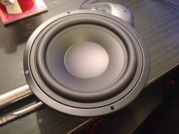

Das Tiefton-Chassis hat nen kleinen "Ditscher" bekommen, ist etwas leicht oval geworden! ;)
Aber nach dem Einbau zieht sich das wieder....
Genau quickly 18 die sind ideal für die hinteren Surround.

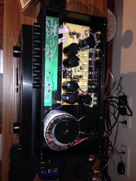

Und hab grad noch meinen reckhornverstärker entbrummt indem ich das ersungskabel abgeschraubt habe. Empfehlung von Herrn reck.

Hast du richtig gesehen sisko. Konnte man aber so Grade biegen. Aber oval ist nichts. Das mag so aussehenist aber nicht so

Anstatt hier blöde Kommentare abzulassen, solltest du lieber dein Erdungskabel wieder anschließen. Wer um Rat frägt und sich dann entgegen aller Empfehlungen entscheidet, braucht sich über solche Kommentare nicht wundern, wenn es schief geht.

Du sony kein Ding von deinem Kommentar, das nehme ich mir sehr wohl an, auch wenn der Hersteller hier ausdrücklich seine Unbedenklichkeit bescheinigt.
Es geht hier um User, die grad mal ein paar Kommentare hier in den Raum husten, irgendwas Planen, und noch nicht mal Hardware zuhause haben, um hier wirklich was sagen zu können. Denn dein Rat, das Kabel wieder anzuschließen war eine brauchbare aussage, aber darauf Sprüche wie " ja die überlegene Analogtechnik" was soll das hier bringen? Und das von jemanden, der so ein Supder Dupert Aktivteil auf dem Papier hat aber noch nicht mal gekauft.
Mal davon ab das meine WAM 300DSP auch gebrummt hat (solange sie lief)

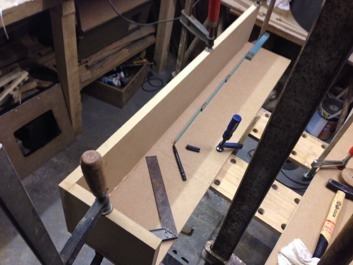

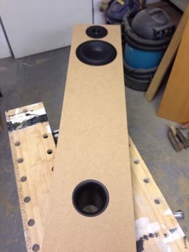

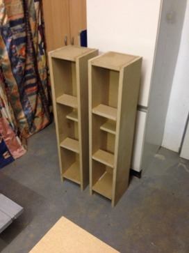

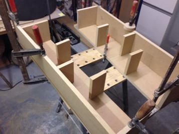

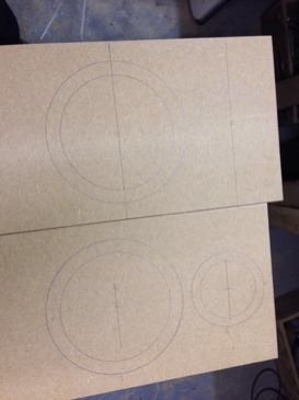

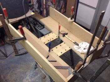

Meine quickly 18 gehen weiter:)
Hier ein paar handyschnappschüsse
