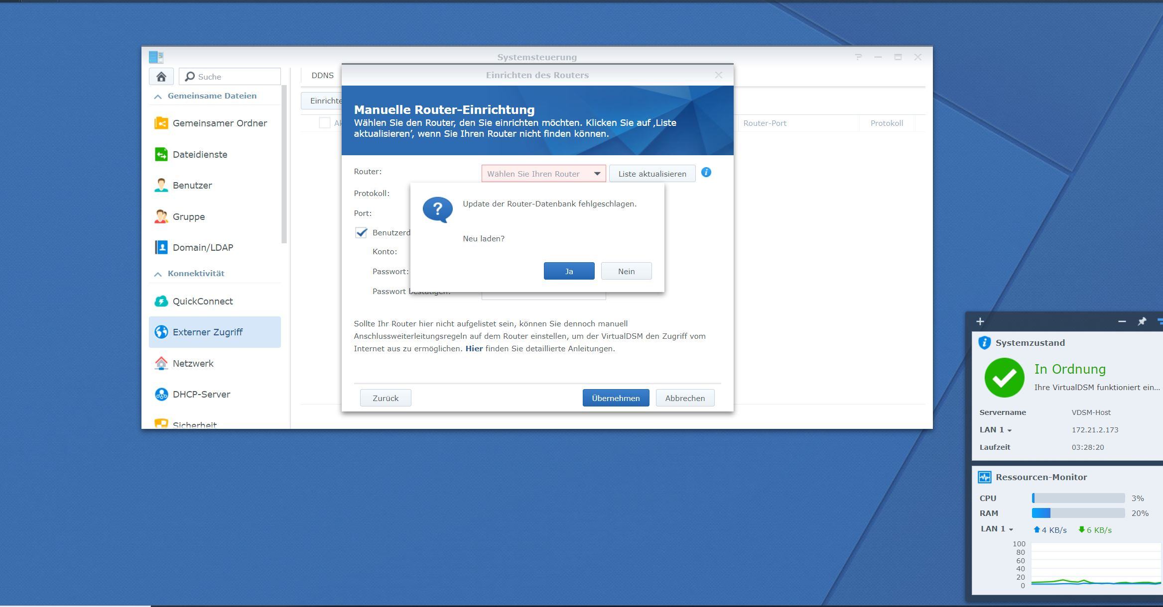

Das geht ja schon gut los, ich habe es fünfmal Laden lassen,
ich glaube beim einrichten werde ich verzweifeln...
Ich habe mit den "ersten Schritten" angefangen Router einbinden.
Weiter bin ich bis jetzt noch gar nicht gekommen...
Du brauchst keinen Router einrichten.
Du schließt das NAS dann, wenn du es hast, einfach an deinen Router an, der verteilt dann, wie auch beim PC, eine IP und mit dieser kannst du dann vom PC auf das NAS zugreifen.

Das willst du nicht, nicht heute und auch nicht, wenn du ein solches Gerät haben solltest.
Es hat schon einen Grund, warum die Funktion unter "externer Zugriff" steht.
Das ist kein "erster Schritt", das ist ein erweitertes Feature, wenn du von aussen auf das NAS zugreifen willst, ohne manuell in deinem Router Portfreigaben zu definieren und ohne Synologys eigenen DDNS-Dienst zu benutzen.
"Erste Schritte" sind Auspacken des Gerätes, HDDs einbauen, an Strom sowie Netzwerk anschließen und der beiliegenden Kurzanleitung zur Ersteinrichtung folgen - danach kannst du direkt Benutzer und Freigaben einrichten und loslegen.
