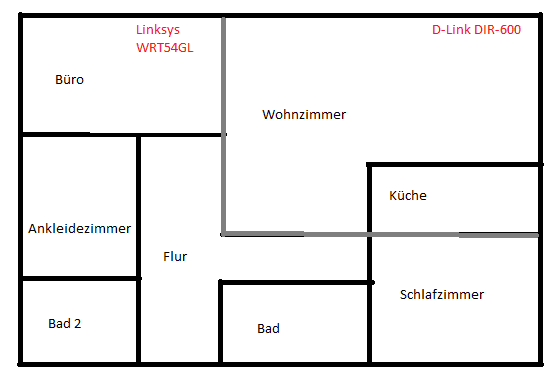

Ich habe eine 110m² Wohnung in der ein Wohnzimmer und ein Büro verkabelt sind und der Rest der Wohnung mit WLAN versorgt wird. Aktuell habe ich einen D-Link DIR-600 mit Original Firmware (gab's umsonst... zu recht...) und einen Linksys WRT54GL mit dd-wrt im Einsatz.
Im Anhang ist ein grober Grundriss der Wohnung zur Veranschaulichung. Die beiden grau markierten Wände sind tragend und durch irgendwas in der Mitte verstärkt. Sehr ungünstig für WLAN auf jeden Fall.

1. WLAN ist im Schlafzimmer kaum zu gebrauchen. Sowohl der D-Link als auch der Linksys agieren aktuell als Access Point. Der D-Link ist aber so beschissen, dass im Schlafzimmer das Signal vom Linksys stärker ist, obwohl der am komplett anderen Ende der Wohnung steht...

Hmm. Ich glaube nicht, dass Du mit nur einem WLAN-Router glücklich wirst. Deine jetztige Ausbaustufe ist ja schon ganz prima, nur mit eher miesen Geräten. Wenn Du wirklich nur einen einzigen WLAN-Router willst, würde ich den auch in den räumlichen Mittelpunkt montieren (also WZ unten links auf dem Bild). Glücklich wirst Du da sicherlich nicht. Ansonsten meine Empfehlung:

Hab gestern Abend mal meine beiden aktuellen Router getauscht. Also der WRT54GL steht im Wohnzimmer, der D-Link im Büro und siehe da, die Sendeleistung des WRT54GL reicht aus um überall in der Wohnung zumindest so guten WLAN Empfang zu haben, dass ich das Internet mit den Smartphones und dem Tablet sinnvoll nutzen kann. Warum hab ich das nicht schon früher ausprobiert?
