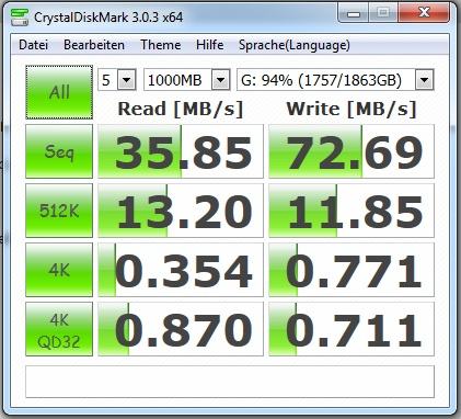

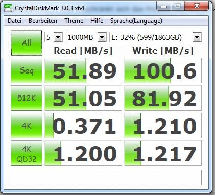

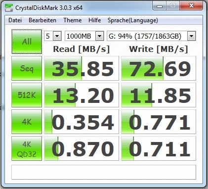

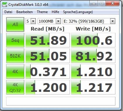

habe in letzter Zeit etwas Probleme mit der Leistung meiner Festplatten.
Irgendwie kommen diese mir recht langsam vor.
Beim Kopieren von einer Western Digital Caviar Green SATA II 2TB (WD20EARS) auf eine Velociraptor oder auch anders rum komme ich nie über 30 mb, meistens 23-28 mb, je nach Richtung.

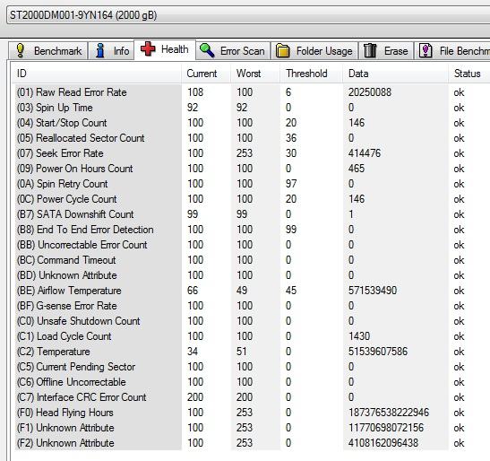

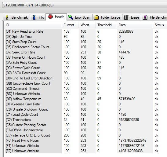

Fast das selbe Problem besteht beim kopieren von oder auf meine Seagate Barracuda 2000GB (ST2000DM001) , hier beschränkt sich das Problem laut Bench aber wohl auf die Lese-Werte.
System siehe links.
Messwerte siehe Anhang
Was mich irgendwie irritiert: die Schreibwerte sind höher als die Lese-Werte.
Ist das nicht eigentlich anders rum?
Bei SSDs ist es normalerweise anders rum, bei HDDs sollte es etwa gleich sein. Sieht so aus, als wenn eine SW da bremst, benche mal im Abgesicherten Modus von Windows.
An welchen SATA Controller hängen die Platten ? Marvell ? Falls ja probier mal den Intel Controller des Mainboards.
mal für einen Test den Virescanner deaktivieren, evtl scannt der alles mit, was von der HDD gelesen wird und bremst dadurch.
