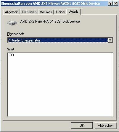

Ich hole mal den alten Thread hoch, da ich mitt meinem HP N40L ähnliche Probleme habe. Er legt mein Onboard-Raid10 nicht schlafen, obwohl laut treiber D3 unterstützt wird...jemand ne Idee, wie ich das bewerkstelligen könnte?
lg
Dany
Der N40L (AMD SB80X) kann anscheinend doch seine Platten in den Standby schicken, auch am Originalcontroller!!!
habe heute mal probiert, die Promise Software WEBPAM (läuft übrigens nicht!) zu installieren, damit ich die E-Mail Benachrichtigung nutzen kann. Zum testen habe ich unter W2003 Server dann mal den RaidXpert-Dienst deaktiviert. und einige Minuten Später war das Raid10 im Standby:
Nach einem Netzwerkzugriff laufen alle Platten wieder an (geht recht zügig) und sind wieder bereit ohne, dass dem Verbund etwas anzusehen ist. Sobald der Raidexpert-Dienst wieder läuft, bleiben die Platten im Dauerbetrieb. Es scheint hier also Zugriffe von Seiten des Dienstes zu geben, der Windows daran hindert die Platten schlafen zu legen. Der verwendete Treiber für den Controller ist der 3.3.1540.22 vom 22.09.2011.
Wäre nett, wenn das mal jemand gegenchecken könnte...wäre genau das was ich mir wünsche, wenn so würde der Stromverbrauch bei moderaten 35W liegen. Ansonsten sinds ca. 18W mehr.
Ist natürlich sehr Risikoreich das ganze ohne den Dienst laufen zu lassen, oder was meint ihr?
lg
Dany
Neuer zwischenstand...W2003/XP unterstützen das Standby des Raids - die Platten gehen problemlos in den D3 Modus am AMD SB80X. Habe Testweise mal ein 2008 Server aufgespielt. Dort geht es nicht mit den "normalen" Treibern, jedoch habe ich dann händisch versucht den XP-Treiber einzubinden und sofort gehen die Platten schlafen - wichtig ist jedoch, dass der Dienst RAIDXpert nicht läuft!
