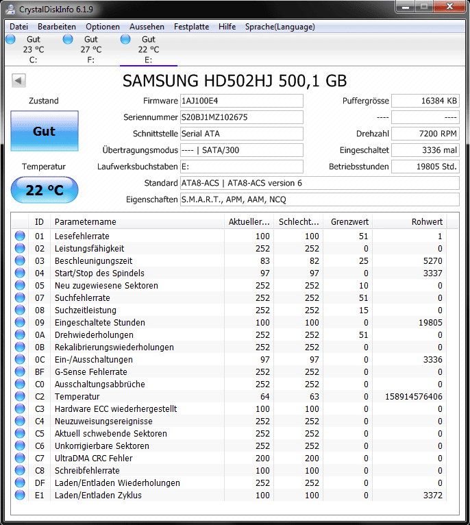

Zum Thema. Grade erst musste ich nacheinander meine beiden Samsung Spinpoint F3 HD502HJ austauschen. Wenn ich eure Laufzeiten so sehe werde ich da echt neidisch!
Die erste lief nicht mehr zuverlässig an und hat ganze 5054 Betriebsstunden bei 1810 Einschaltvorgängen
Die zweite hat angefangen Klickgeräusche zu fabrizieren als ob der Lesekopf ständig repositioniert werden muss odersowas. Klingt jedenfalls ungesund. Die Platte hat ganze 4594 Betriebsstunden bei 1528 Einschaltvorgängen. Spricht nicht unbedingt für die Qualität von Samsungs HDD's. Naja gibts ja eh nicht mehr^^
Hmm, läuft doch...^^
3std pro einschalten is auch hart wenig^^
Gesendet von meinem D5503 mit der Hardwareluxx App
Weiß auch nicht warum beide schwächeln. Von den SMART Werten her sehen die auch noch gut aus (naja die eine jedenfalls nach ein paar erfolgreichen Spin Ups) Mir wars jedenfalls zu heikel die weiterlaufen zu lassen.
