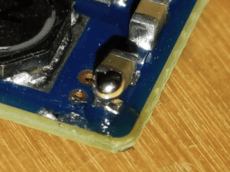

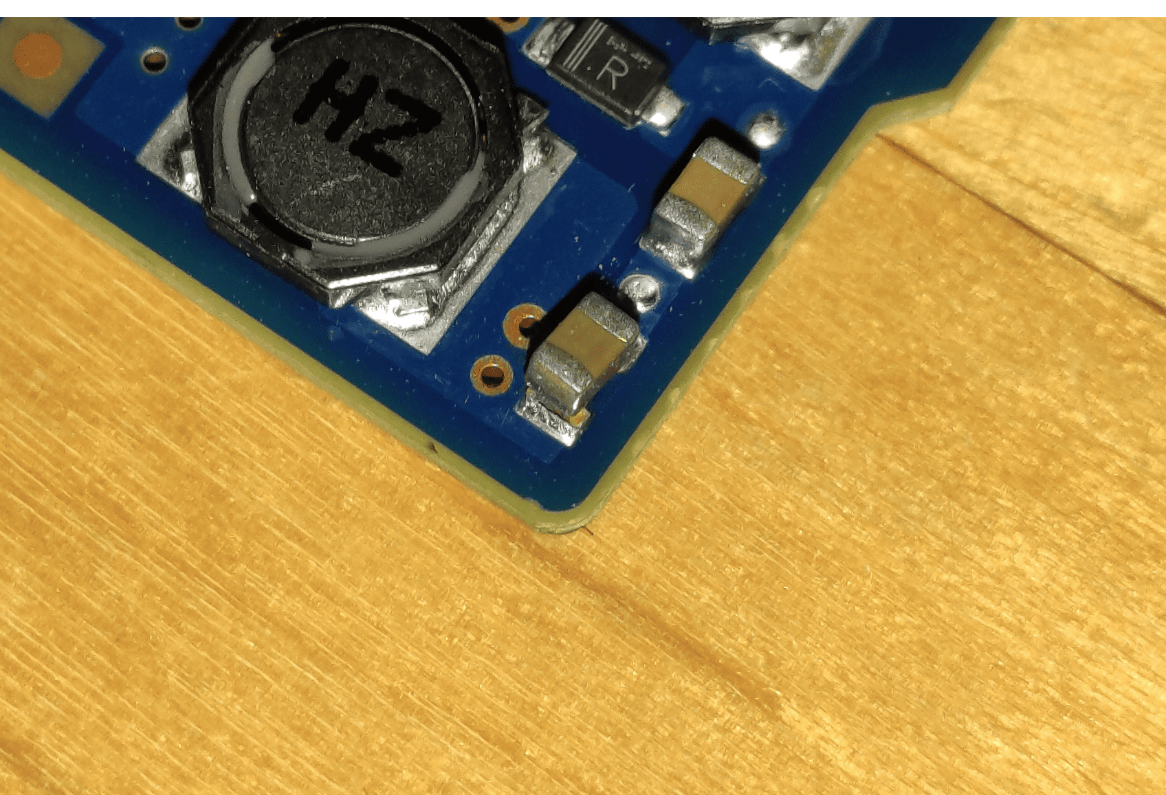

Ich habe aber wohl den Übeltäter gefunden nachdem ich die Platine abgenommen habe (nein, dabei ist auch nix schief gegangen, das hätte ich bemerkt):
Der Shice SMD Kondesator steht weg, bzw stand das Teil sogar im 90 Grad Winkel von der Platine weg, kA wie das sein konnte. Ich habe auch schon versucht, das Teil anzuöten, aber die HDD startet troztdem nicht moar.
Ich glaube, ich werde es mit einem Platinentausch probieren und hoffentlich startet sie dann und ich habe Zugriff auf die Daten. Zum Glück liegen meine p0rns auf einer anderen Platte. :o

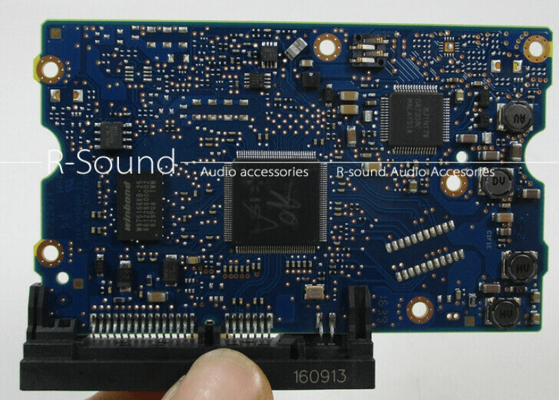

Es handelt sich dabei um dieses Board, welcher Chip ist der mit den Kalibrierdaten?
Wird wohl der 8 pin Chip sein? Links Mitte.
Das ist der kleine mit 8 Pins direkt über den Buchstaben "Sou" vom Wort Sound auf dem Bild.
