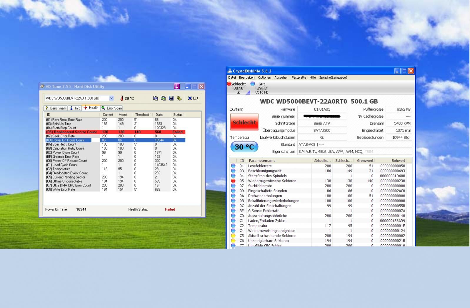

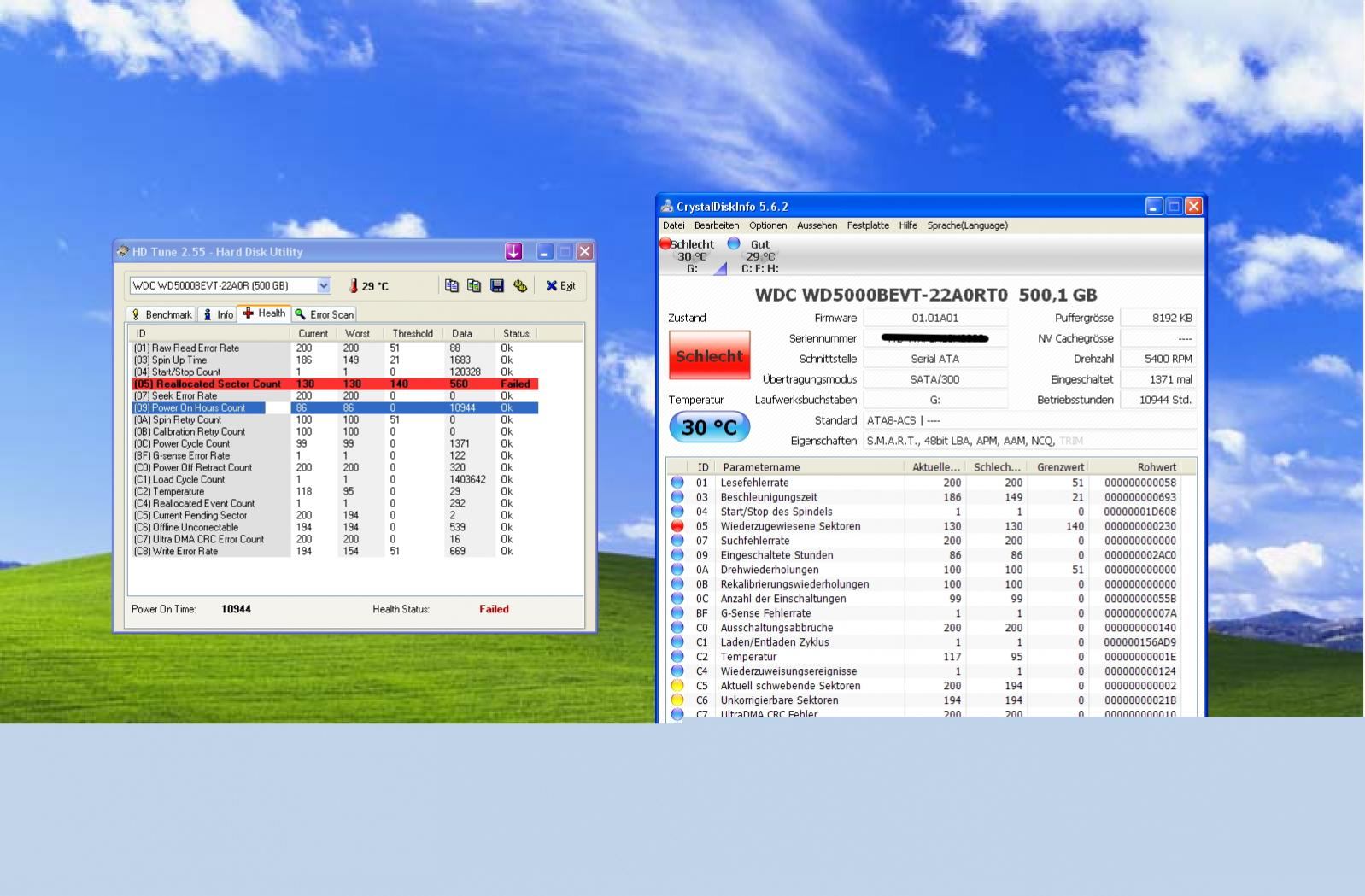

wisst Ihr vielleicht wie es um diese Hd bestellt ist. Kann ich da noch Daten raufspielen. Kann man die irgendwie "heilen"? Vielleicht defragmentieren, formatieren, ??. Die tools sagen der Zustand sei schlecht! Ober ich kenn mich net so aus mit den Werten. Hier ein screenshot.
Reallocated sector count steht für den Bestand an Reservesektoren, den jede Platte hat, um diese defekte Bereiche in frische Sektoren zu mappen.
Soweit noch welche vorhanden sind, merkt das OS nichts von Defekten, da das Defektmanagement der Hardware (Platte) Lese/Schreibfehler korrigiert, die Daten in Reservesektoren speichert und defekte Sektoren ausblendet.
Diese Reservesektoren sind verbraucht, so daß sich jeder weitere Fehler direkt im Dateisystem wiederfindet.
Also, Daten sichern und ausmustern
@crazyk
Ganz so, wie du geschrieben hast, ist es nicht. Aber dein Fazit stimmt. :)
@jamja
Die Platte ist hinüber. Also daten sichern, sofern möglich, und ausmustern bzw. ersetzen.
crazyk danke für Erklärung!

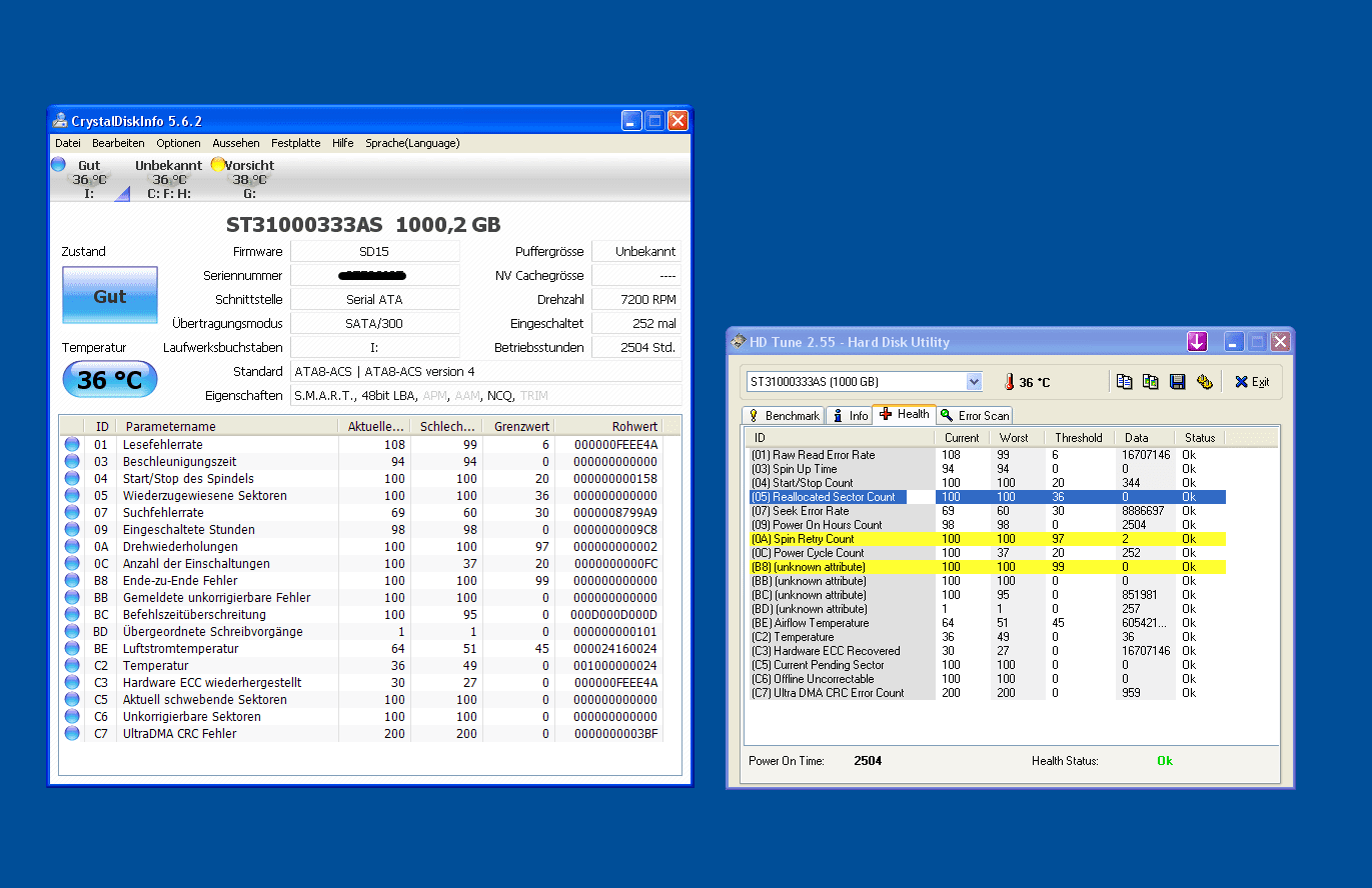

@jamja
Das mit der HD-Tune Freeware hättest du dir sparen können. Habe ich aber vorhin schon geschrieben. Zum einen kennt dieses alte Stück Software nicht mehr alle Smart-Attribute (unknown attribute) und zum anderen hat sie den ein oder anderen Bug, wie man auch sehr schön an deinen Screenshots sehen kann. Da werden Attribute gelb markiert, bei denen überhaupt keine Fehler protokolliert worden sind (in deinem Fall das Attribut mit der ID B8 -> End-to-End Errors) - ein Programmfehler.
Gehen wir mal die Screenshots von links nach rechts durch.
Die erste Seagate hat einen defekten Sektor, der bereits ersetzt wurde (Reallocated Sector Count). Das ist nicht schlimm und kein Grund zur Sorge. HD-Tune markiert zudem die Attribute 0A (Spin Retry Count) und B8 (End-to-End Errors) gelb. Spin Retry Count bedeutet, dass die Festplatte mal Probleme beim Anlaufen hatte (in diesem Fall ganze sechs Mal, was aber auch schon länger her sein kann) und den Vorgang abbrechen und wiederholen musste. Kann man Markieren und zur Beobachtung mahnen. Ein Festplattenproblem muss nicht dahinter stecken, kann aber (deshalb weiter beobachten). Nicht selten wird das durch Probleme bei der Stromversorgung verursacht, kann also auch ein Netzteil- oder Verkabelungsproblem sein. Es kann aber auch der Spindelmotor der Festplatte langsam den Geist aufgeben. Wenn sich der Rohwert dieses Attributes in nächster Zeit nicht erhöht, kannst du diese Meldung ignorieren. Zu dem Attribut B8 habe ich am Anfang schon was geschrieben. Was von beiden Programmen nicht gelb markiert wird ist das Attribut C7 (Ultra DMA CRC Error Count). Das ist ein kumulativer Zähler für Übertragungsfehler, die meistens an einem defekten oder nicht richtig sitzenden Datenkabel liegen. Da der Rohwert größer als 0 ist, gab es bereits Fehler und da der Worst Wert noch auf 191 steht, sind die noch gar nicht so lange her. Beobachte diesen Wert eine Zeit lang. Erhöht sich der Rohwert nicht, ist alles in Ordnung. Andernfalls solltest du den Sitz des Datenkabels prüfen oder es gleich ersetzten.
Weiterhin fällt bei all deinen Festplatten das Attribut BD (High Fly Writes) auf. Dazu aber später mehr.
Bei der zweiten Seagate gibt es ähnliches zu sagen wie bei der ersten. Wieder werden von HD-Tune die Attribute 0A (diesmal nur 2 Einträge) und B8 (wieder 0 Einträge) gelb markiert. Auch gibt es wieder protokollierte Übertragungsfehler (Ultra DMA CRC Error Count), die aber schon älter zu sein scheinen. Bei all diesen Attributen gilt das gleiche wie bei der ersten Seagate.
Nun zur letzten Seagate. Die sieht leider nicht besonders gut aus. Ersetzt wurden bereits 18 defekte Sektoren (ID 05 - Reallocated Sector Count) und weitere 309 Sektoren sind problematisch (ID C5 - Current Pending Sector und ID C6 - Offline Uncorrectable) und warten auf ihre Überprüfung und eventuelle Ersetzung. Bei den Attributen BB (Reported Uncorrectable Errors), BD (High Fly Writes) und C1 (Load Cycle Count) sind die normalisierten Werte auf 1 gefallen. Weiter runter (schlechter) geht es nicht mehr. Die "Reported Uncorrectable Errors" stehen wohl in direktem Zusammenhang mit den vielen "Current Pending Sectors". Beim "Load Cycle Count" bedeutet das lediglich, dass die vom Hersteller garantierten Lade/Entlade-Zyklen der Köpfe (aus und in die Parkposition) überschritten wurden (muss nicht zu Problemen führen). Lange Rede kurzer Sinn, die Platte gehört ersetzt.
Nun zum Attribut BD (High Fly Writes), das bei all deinen Platten schlecht aussieht. Hier sieht man übrigens auch die teils mangelhafte Übersetzung ins Deutsche in Crystal Disk Info. Mit High Fly Writes sind Schreibvorgänge gemeint, bei denen der Schreibkopf außerhalb des normalen Bereichs (Höhe) geflogen ist und der Vorgang deshalb abgebrochen und wiederholt werden musste. Das kann man wohl kaum mit "Übergeordnete Schreibzugriffe" übersetzen. Aus diesem Grund empfehle ich immer in CDI im Sprache(Language)-Menü das Häkchen bei "S.M.A.R.T. Infos auf Englisch" zu setzen. Dann werden die englischen Bezeichnungen der Attribute angezeigt. Dass bei all deinen Platten die normalisierten Werte dieses Attributes auf 1 gefallen sind, ist nicht schön. Den Grund und ob dies ein Zeichen für ein Defekt ist, kann ich dir nicht mit Sicherheit sagen. Da es aber bei allen Festplatten von dir ist, könnte es an der Umgebung oder der Montageart liegen. Es muss einen Grund geben, warum bei dir die L-/S-Köpfe deiner gesamten Festplatten öfters höher fliegen als sie sollten. Vorstellen könnte ich mir, dass Erschütterungen oder Vibrationen (eventuell auch Eigenvibration durch eine zu weiche Entkopplung) das verursachen.
Ein kleiner Zusatz noch zu Crystal Disk Info:
Man kann dort in den Optionen die Seriennummer auch ausblenden. -> Spart Arbeit mit Paint ;)
Die Analyse von Madnex ist gut und absolut brauchbar.
Letztere Platte würde ich tauschen, den Rest weiter beobachten.

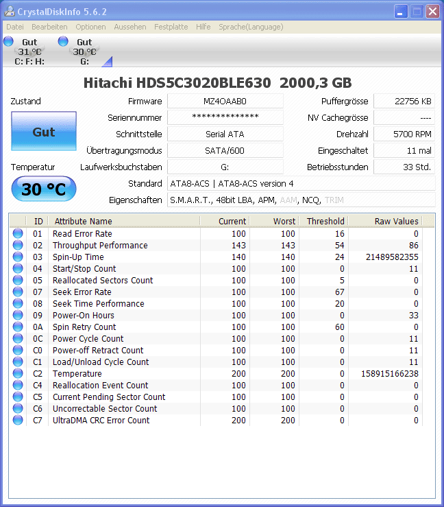

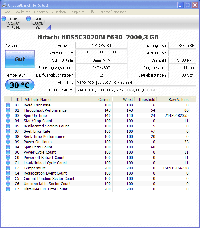

Die normalisierten Werte (in der Current und Worst Spalte) sind nicht bei allen Herstellern immer gleich. Sie haben, abhängig vom Hersteller, einen unterschiedlichen Ausgangspunkt (der auch bei einzelnen Smart-Attributen bei derselben Platte unterschiedliche sein kann). Mit anderen Worten, es ist alles in Ordnung. Kein Grund zur Panik.
Hey, super Danke! @madnex (und die anderen natürlich auch)
also, dann sollte ich die Platte jetzt füllen können? Oder empfiehlst du noch eine andere Testroutine. Der Test mit diesem tool (oben erwähnt) hat einfach nur gesagt, es ist alles in Ordnung. Die 4k Sektoren mit xp formatiert sollte für den Test kein Problem gewesen sein. Jetzt sollte ich die Platte aber mit win 7 formatieren? Gibt es da Probleme, habe gelesen win7 ordnet den Anfangswert richtig zu. Kann man davon sicher ausgehen? ..
Damit das Alignment stimmt, also die Partition korrekt ausgerichtet ist, musst du unter Windows 7 oder mit einem geeigneten Partitionierungsprogramm unter Windows XP die bereits vorhandene Partition löschen und neu anlegen. Nur unter Windows 7 die vorhandene Partition neu zu formatieren bringt nichts.
das ist schon klar, dass ich die Partition nochmal anlegen muss, aber das richtige alignen das schafft windows 7 dann von selbst?! kein extra Programm notwendig?
