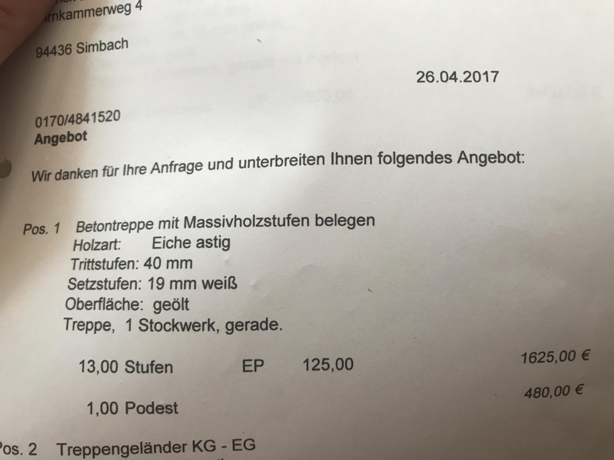

Ja, das mit der Kälte war auch unser Problem. Wir wollten zuerst auch die gleichen Fliesen wie im Flur verwenden...die Warten jetzt auf einen neuen Bestimmungsort :)
Hab hier mal ein Foto vom Angebot gemacht. Aber verlass dich da nicht drauf. Haben 3 oder 4 Angebote eingeolt, und einer davon war fast um das doppelte Teuerer. Also am besten Selbst Angebote einholen, oder wenn du geschickt bist, dann kannst das auch selbst machen. Aber hier sagte ich mir, das muß ein Leben lang halten. Ich hatte es auch als Schreiner noch nicht gemacht gehabt und habe es daher gelassen.
