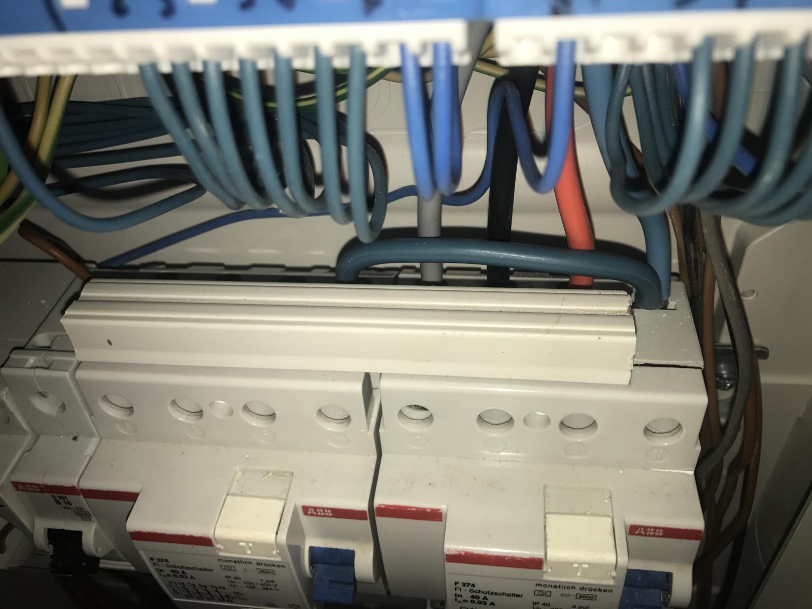

Braun habe ich bei der Einspeisung nicht. Ich werde aber das Kabel an beiden Enden mit braunem Klebeband markieren, dann ist es wieder zulässig.
Hab nur:
Schwarz
Grau
Rot
Blau
Die Steckklemme bleibt beim N oben drin, da die RCDs oben gebrückt sind. Der linke RCD ist für eine Unterverteilung in der Werkstatt mit extra N Klemmleiste.

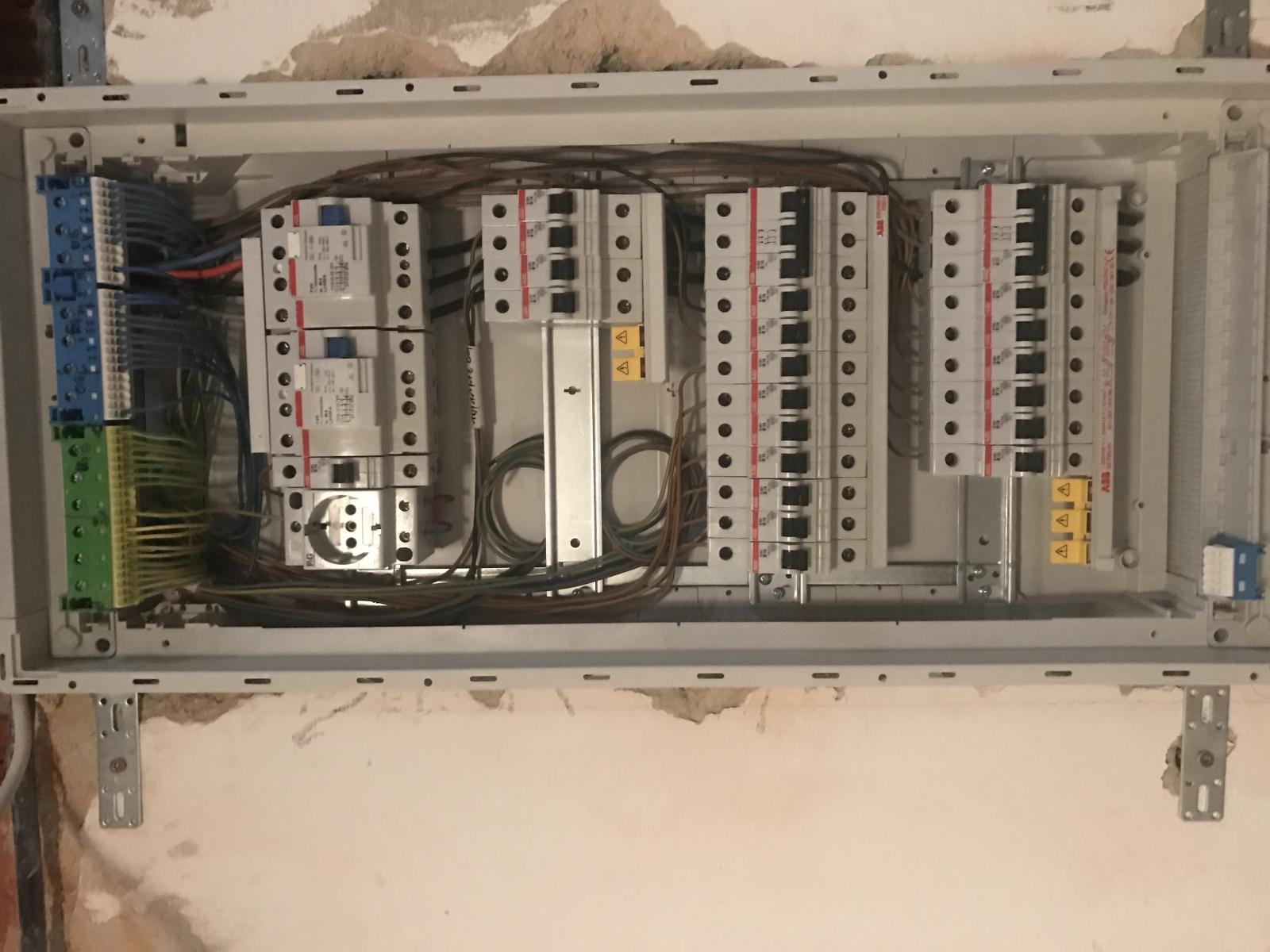

Hier der aktuelle Stand
Ohje ein Laie an der E-Installation :(
Sowas sehe ich absolut nicht gerne. Für mich ist das Pfusch hoch 10. Was spricht dagegen den ganzen Zählerplatz zu erneuern?
So, wo ist das jetzt Pfusch?
Und ich habs nicht ohne Anleitung eines Elektrikers gemacht.

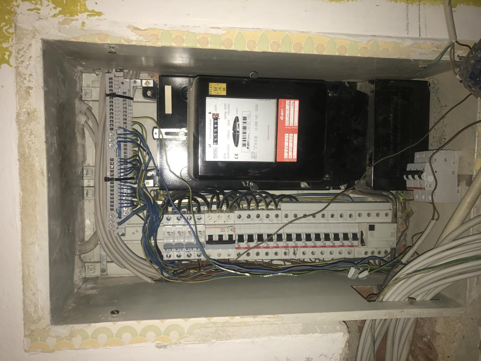

Der alte Kasten ist Pfusch, da braucht man nur mal rein schauen. Und das würde von einem Elektriker gemacht. Also soviel dazu.
Dagegen spricht eine zu dünne Wand.
Wenn ich da einen Großen Kasten mit Zähler setzen müsste hätte ich einen Durchbruch in die Speiße den ich nicht gebrauchen kann.
Ne ich schreibe jetzt nicht auf was daran alles nicht Norm gerecht ist, nacher werde ich noch haftbar gemacht weil ich eine Anleitung geschrieben habe...
Jeder Fachmann würde die Anlage so nicht abnehmen...
Der Zählerplatz muss ja nicht dort "sitzen". Kannst den ja versetzen... Ich habe meinen zB Aufputz gemacht...
ich verstehe nicht ganz wieso du keine 5 adern vom zähler kommend hast. Wo ist der PE ? oder ist er nur versteckt ?
Ist es so das du 2 FI's für dein komplettes haus nutzt ? oder hast du noch eine weitere Unterverteilung (auser die in der Werkstatt).
Ich würde an deiner stelle den 2ten FI von der Werkstatt auch in die da hängende UV einbauen. Und somit hast du wieder platz dein Haus mit 2 Fi's zu sichern.

ich denke nicht das du haftest, der jenige der das Prüfprotokoll erstellt und unterschreibt der haftet.
Bist du gelernter Elektriker ?. Jedes Bundesland hat eigene Vorschriften. In Hamburg sind Hauptschalter in UV's Pflicht, in Niedersachsen wiederrum nicht. Verstehe deine bedenken hier nicht.
Das mit der Zuleitung und der aufteilung der Fi's ist meiner einschätzung (anhand von fotos) nach das einzige problem hier aktuell
Joop gelernter Elektriker und angehender Meister im Endstadium^^
Stichwort 30% Reserve (Wärmeabfuhr), 1 FI für ganzen UV, kein Kanteschutz am Zählerplatz (sk2 mit Sicherheit, lebensgefahr!!) Sind nur ein paar Punkte...
Also...
1. PE ist schon drin, ist nur ne einzelne 10 mm2 litze
2. ich hab zuvor schon geschrieben das der linke FI nur für die Werkstatt ist
3. ich habe den FI nicht in die UV der Werkstatt gesetzt da die Zuleitung zur Werkstatt einmal quer durch das Haus geht und ich die nicht ungesichert da durch die Wände gehen lassen will. (Kann ja sein das man da mal rein bohrt)
4. der alte FI hatte 25A und es gab nie Probleme (incl Werkstatt). Der neue hat 40A
5. in einem der vorherigen Beiträge sieht man das zwischen die Kästen ein Kabelkanal kommt der in den alten Kasten durch das Loch steht, somit berühren die Kabel kein Blech.

So, weiter ging es dann mit dem Bestücken des neuen Sicherungskastens
Das alles hier habe ich über Ebay Kleinanzeigen für 190€ ergattert.
Dann ging es auch shcon los.
Oben sind die Fi´s und eine Steckdose falls man mal Strom braucht. Diese wurde später auch noch extra abgesichert.
Dann ging es mit dem Verdrahten los.
Bei den Fi´s kam oben eine Brücke drauf. Die Schiene wurde etwas versetzt, da ich den N noch Extra brücken musste.
Die einzelnen Reihen muß man ja auch brücken. Ich dachte zuerst es gehen 2 von den Kabeln in die Sicherungen. Leider nicht.
Daher habe ich mit Doppel Aderendhülsen besorgt und mir Kabelbrücken gemacht.
Die zusammengerollten Kabel gehen auf den Dachboden. Ein Teil davon wird noch an einen Homematik 4 Fach Aktor angeschlossen der dann für das Treppenhauslicht und Flurlich im EG zuständig ist.
Als ich mit dem neuen Kasten fertig war wollte ich mit diesen Stockklemmen die Kabel vom alten Kasten verbinden.
Leider waren das die Falschen Klemmen. Erstens wollte ich keinen Sammler des PE auf der Hutschiene, und den N wollte ich auch nicht Sammeln.
Hab ich aber nicht extra gekauft, diese waren bei den Sicherungen dabei.
Daher mußte ich dann erstmal alles Profisorisch zusammenklemmen.
