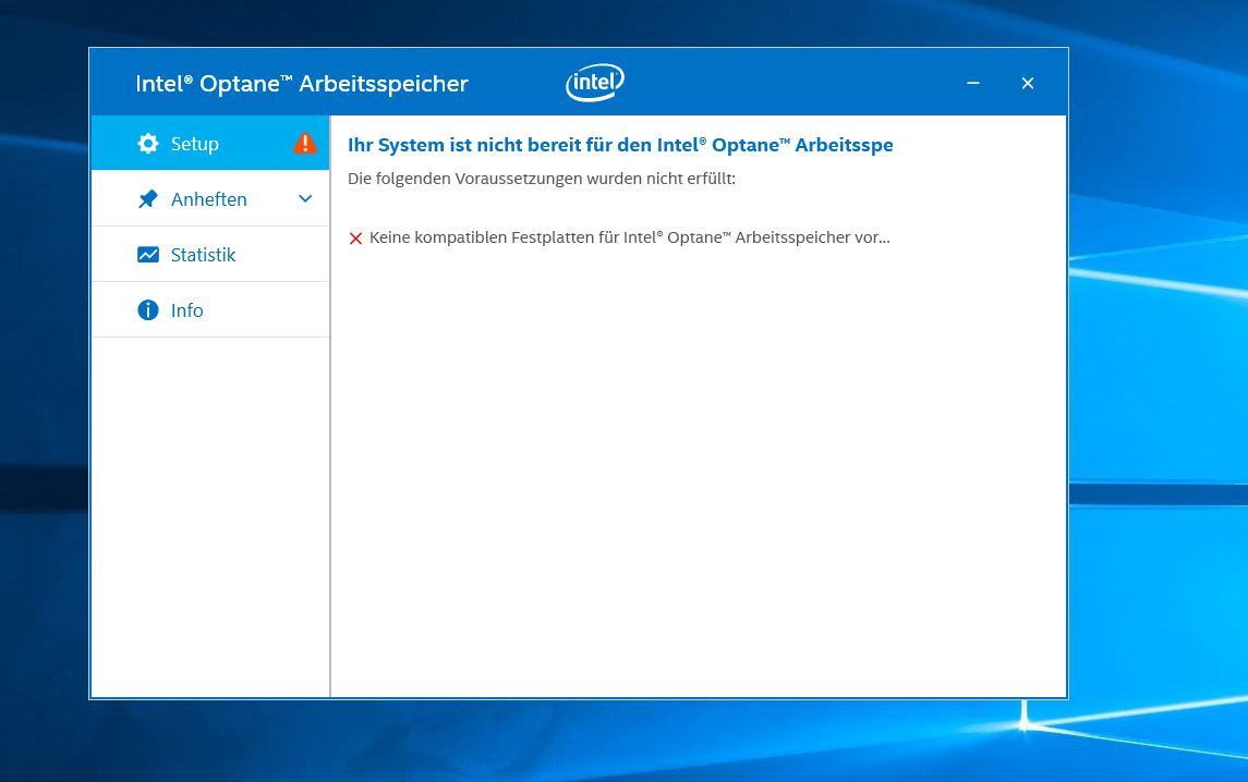

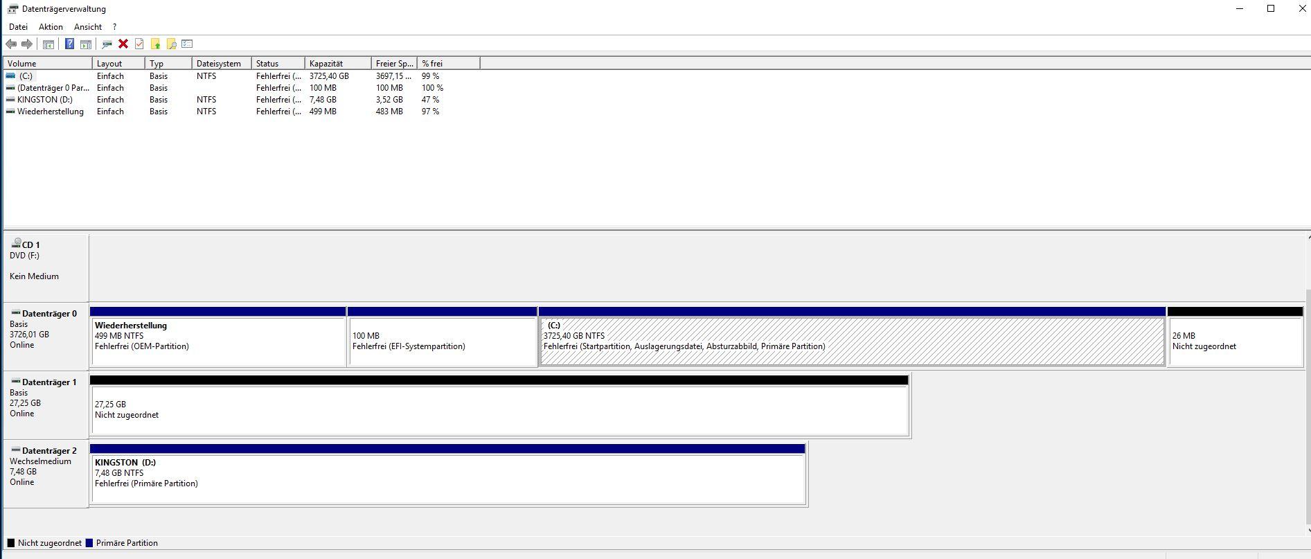

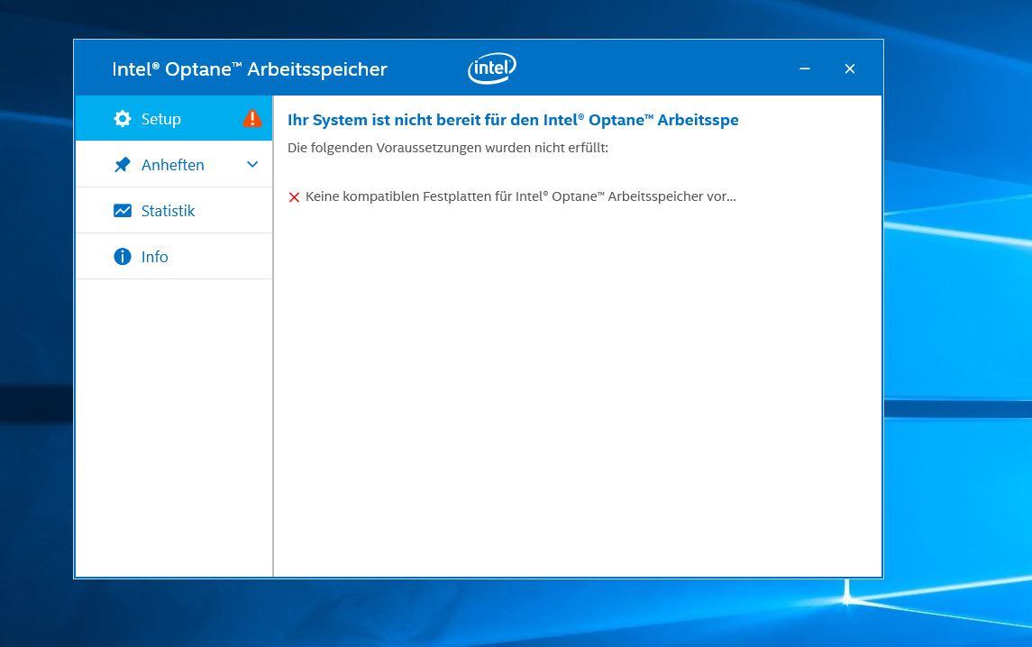

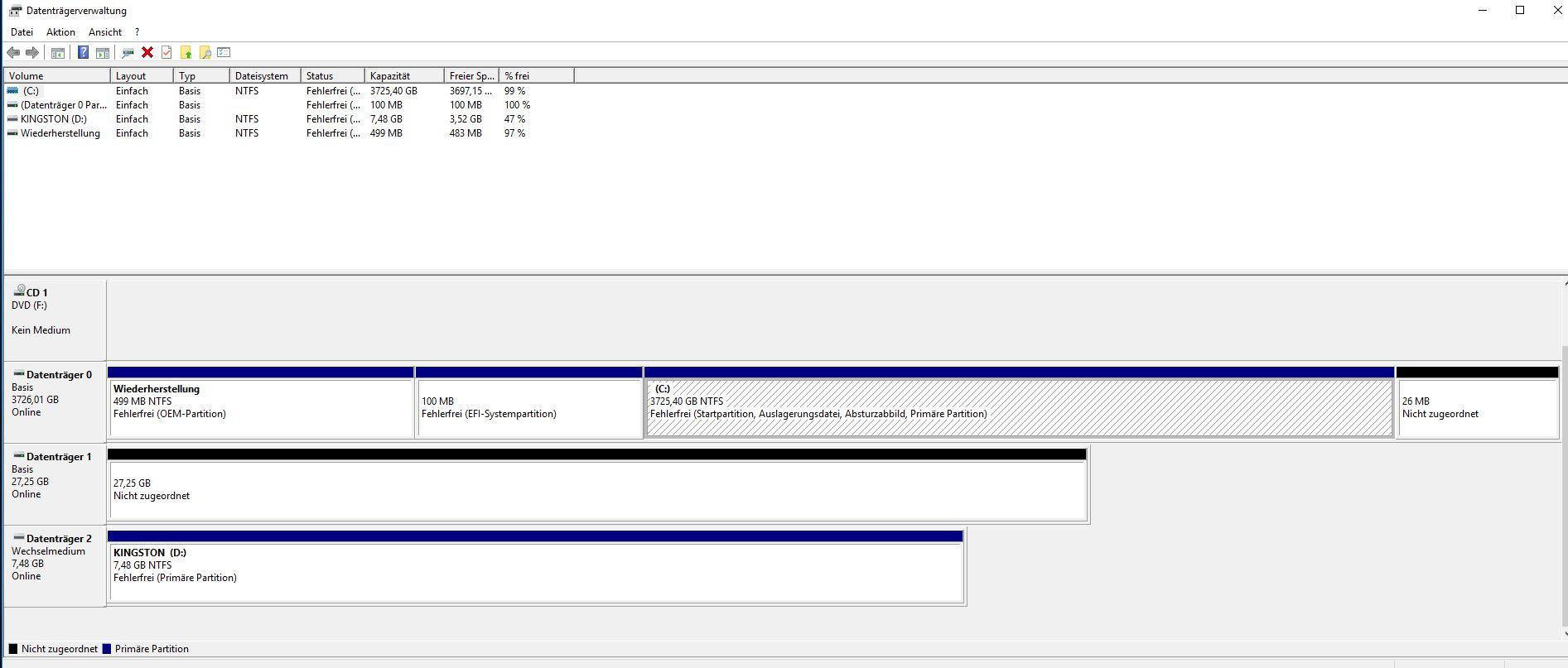

so da die lieferung länger gedauert hat dank DHL ist das Modul nun da, ein 32GB Optane riegel. habe ihn in den Optane steckplatz meines B360MB mit neuestem Hersteller Bios eingesetzt. wird beim Boot auch als neues nicht Formatiertes LW erkannt.
dann die Anleitung siehe oben genommen und alles so wie beschrieben gemacht, und was ist, ich bekomme die meldung "kein Optane Kompatiebles LW gefunden) dann die HDD nochmal neu Partitionert "GBT" und dann nochmal alles nach anleitung, nur eben mit neu Installiertem Windows, und was soll ich sagen, gleicher Fehler!! entweder bin ich zu blöd mich an die Anleitung zu halten, oder die scheisse funktioniert nicht, ich drehe gleich durch hier!
Danke für das Feedback!
Ich befürchte das geht nur mit einem Intel 200 series chipset.
Intel Optane Memory vs. SSD und HDD im Test - ComputerBase
"A system that is Intel Optane memory ready includes: a 7th Gen Intel Core processor, an Intel 200 series chipset, M.2 type 2280-S1-B-M connector on a PCH Remapped PCIe* Controller and Lanes in a x2 or x4 configuration with B-M keys that meet NVMe* Spec 1.1 and System BIOS that supports the Intel Rapid Storage Technology (Intel RST) 15.5 driver."
Falls das so stimmt, hab das eben so gefunden, ohne die Anleitung im Detail durchgegangen zu sein...
laut Intel und meiner MB Bedruckung soll Optane das ja auch ein extra Steckplatz neben M2 ist funktionieren, aber nada, habe nun einen tag verspielt, ist rausgeflogen und geht zurück das teil, kommt Win eben auf eine Samsung 850Pro und die Games auf die 4TB basta!
