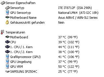

ich hab da wieder mal ne Frage und dachte die passt gut hier her.
Eben hab ich meinen SC 3500+ gegen einen DC 4800+ getauscht. Zwecks Kühlung dachte ich mir, versuch es erstmal mit dem vorhandenen Zalman 7700B Cu.
Nun wird mir doch etwas mullmig. PC lüft jetzt ca. 1,5Std, nur I-Net.
Was meint Ihr, MUSS ich nen neuen Kühler haben bei den Temps?

Bevors mir mulmig würde, würde ich mal ein paar Stunden Dual-Primen und dann noch mal gucken... >55 => mehr Kühlung ;)
