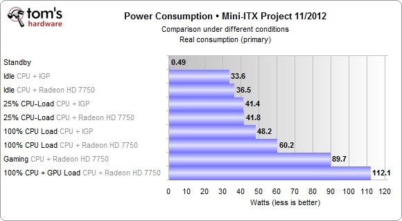

IMO nur ohne ODD und das verbaute Netzteil (IMO Schrott!) wird den boxed bei ca. 1000 rpm mit Sicherheit deutlich übertönen und einen schlechten Wirkungsgrad haben. An Deiner Stelle hätte ich ein Gehäuse mit passivem/lautlosen externen Netzteil und DC-ATX Wandler genommen...zB. das LC-1360mi - Mini ITX...ist sogar preiswerter. Mit 'Haswell MB mit CIR-Header gesucht !' hat Dein Post nix mehr zu tun...mache einen eigenen Thread mit den Fragen auf!
</Off Topic>
NFC!
Thread-Hijacking
okay...
auf ein optisches Laufwerk wollte ich eh verzichten...
bezüglich des Wirkungsgrades hatte ich mir mal das hier durchgelesen....
wenn es dann gar nicht geht, kann ich es ja auch austauschen....
