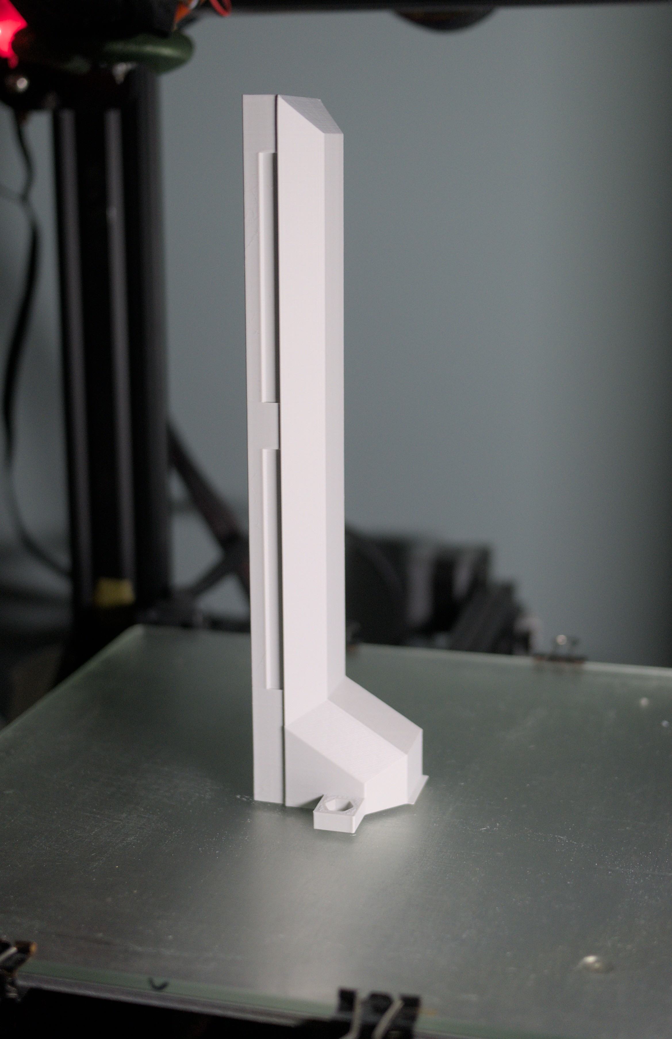

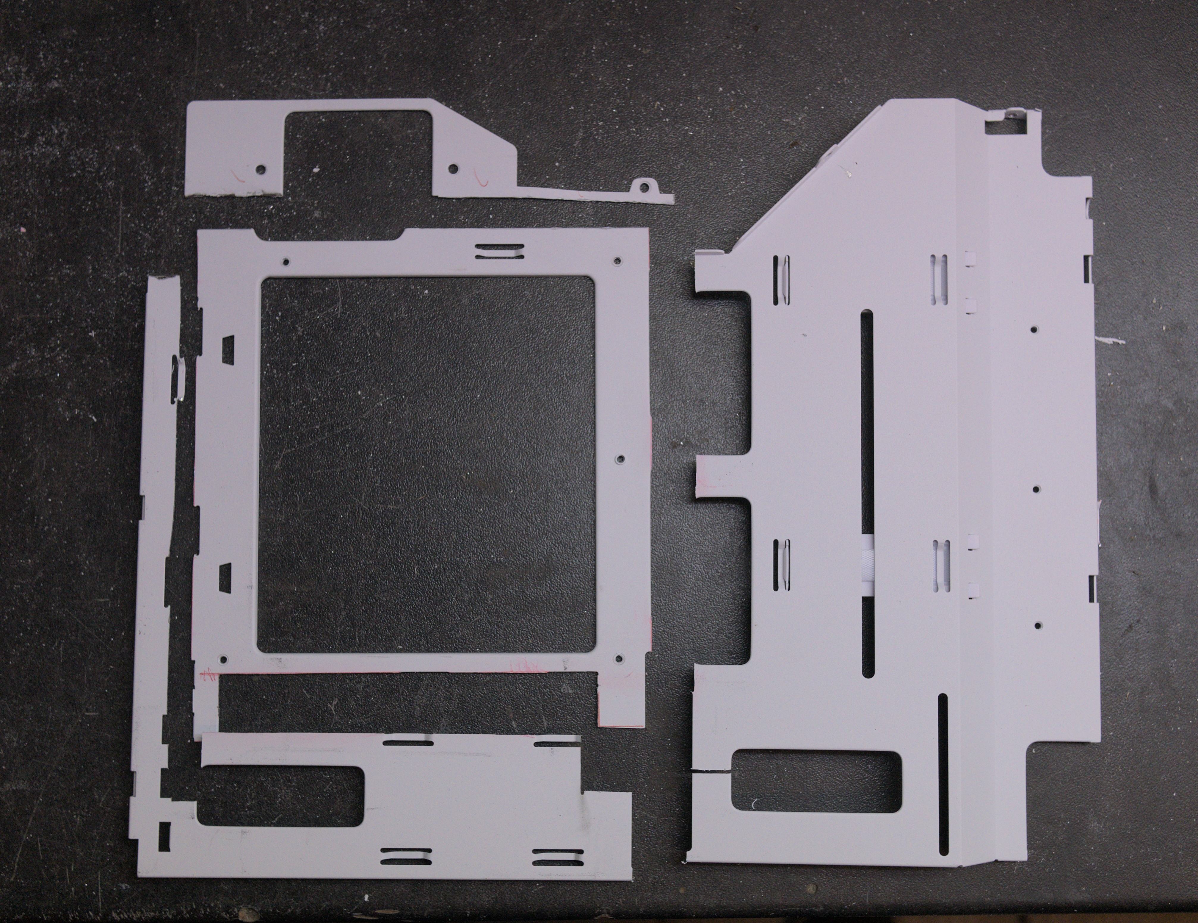

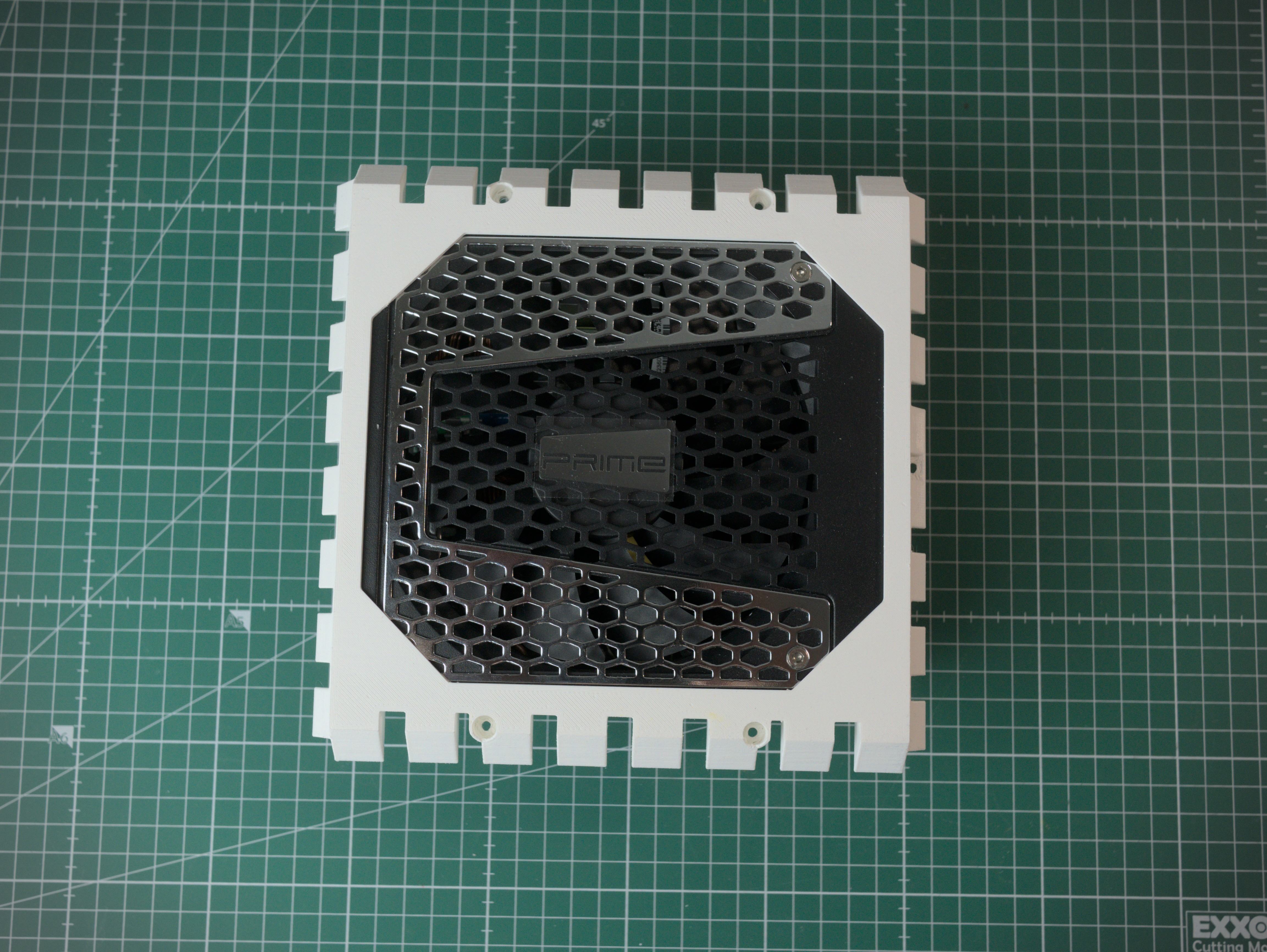

Auf einigen der vorherigen Bildern sieht man, dass das Netzteil nach unten raus steht. Damit konnten 10cm in der Höhe gewonnen werden, die ansonsten beim Mainboard fehlen.
Damit das aber nicht aufällt gibt es einen Träger der im gleichen Design gestaltet ist.
Die erste Iteration bestand aus zwei Teilen und war für das 2kg-Netzteil etwas zu wabbelig.
Version 2 mit Netzteil.

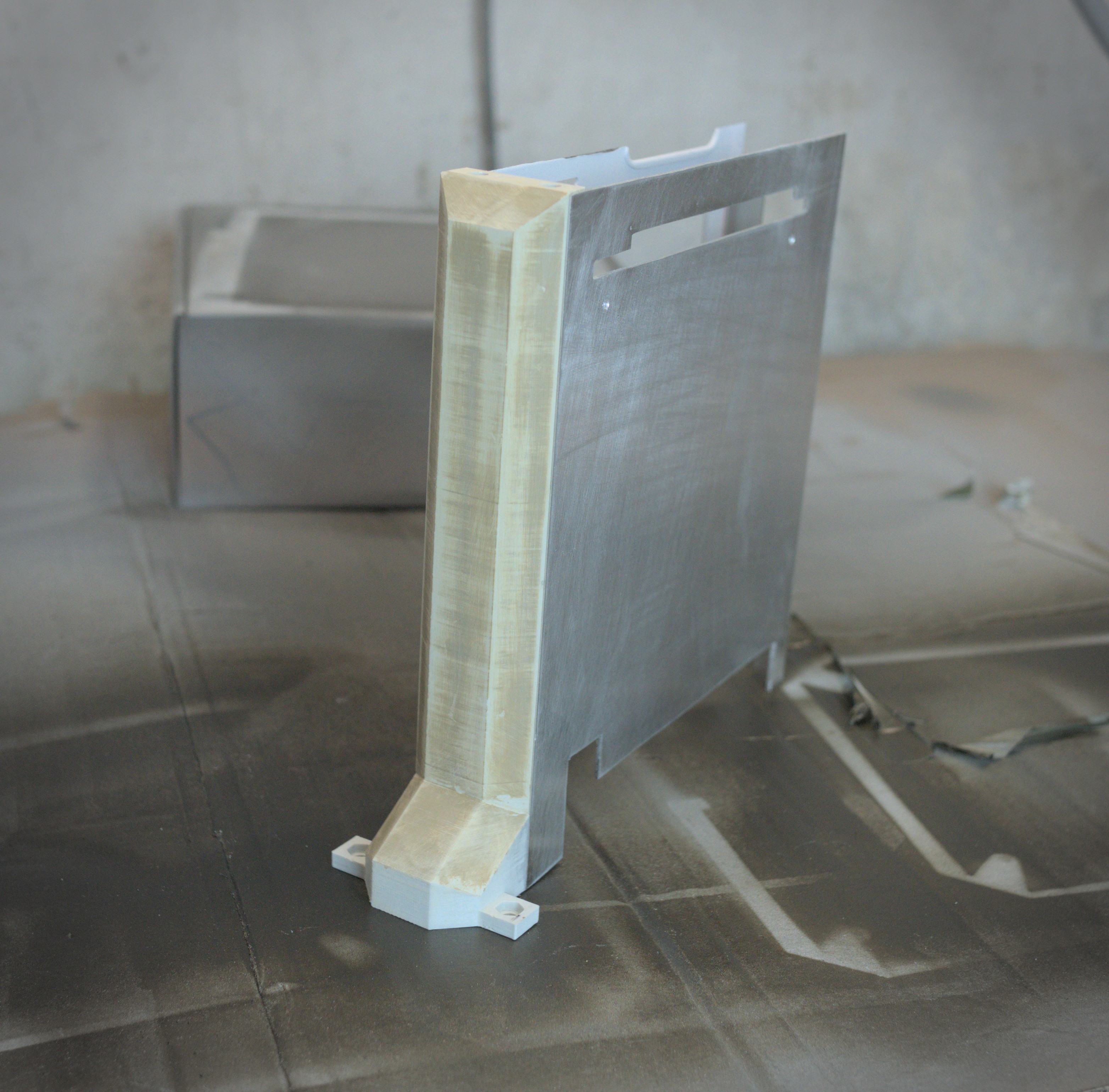

Und in gefüllert & lackiert:

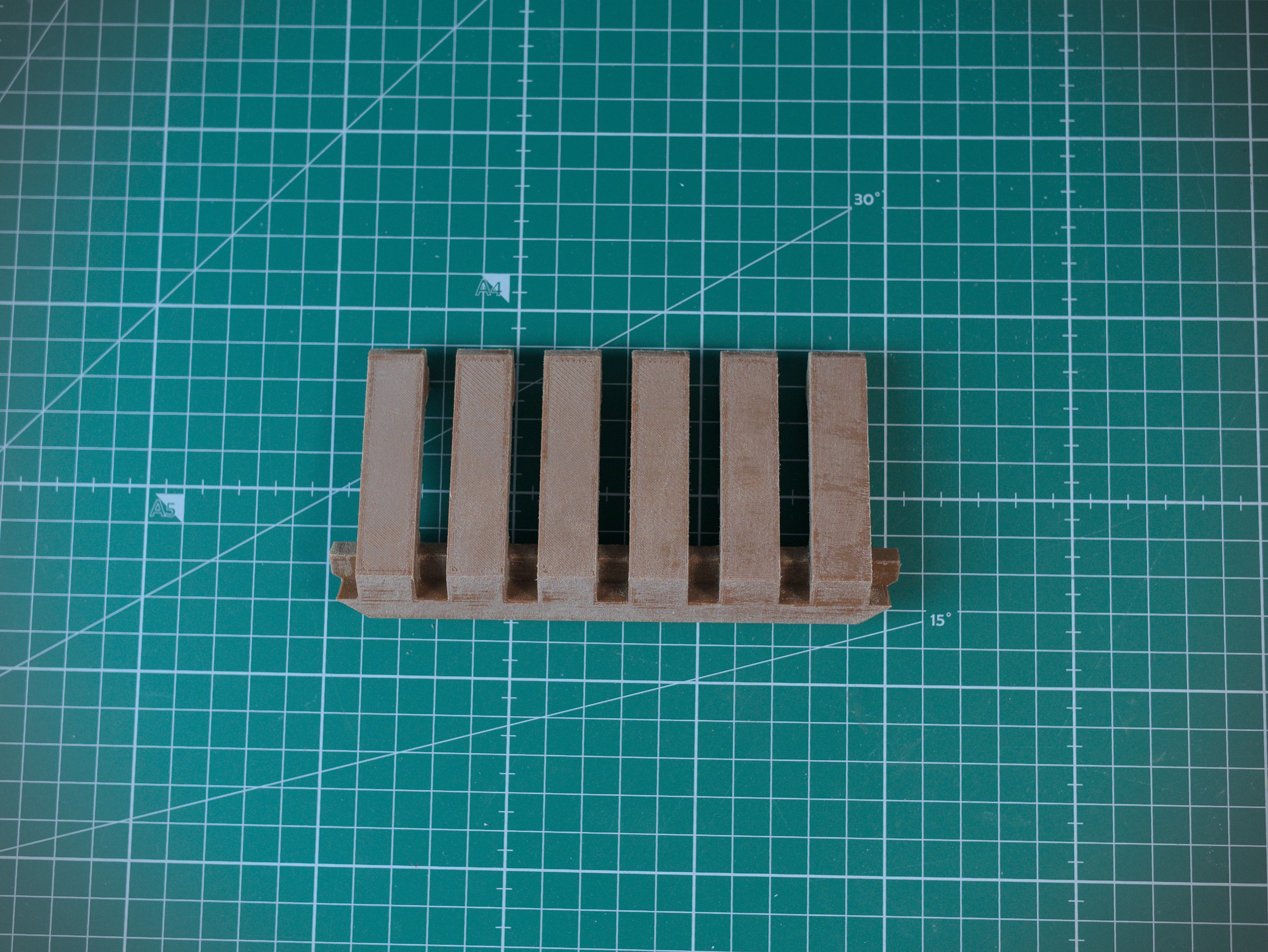

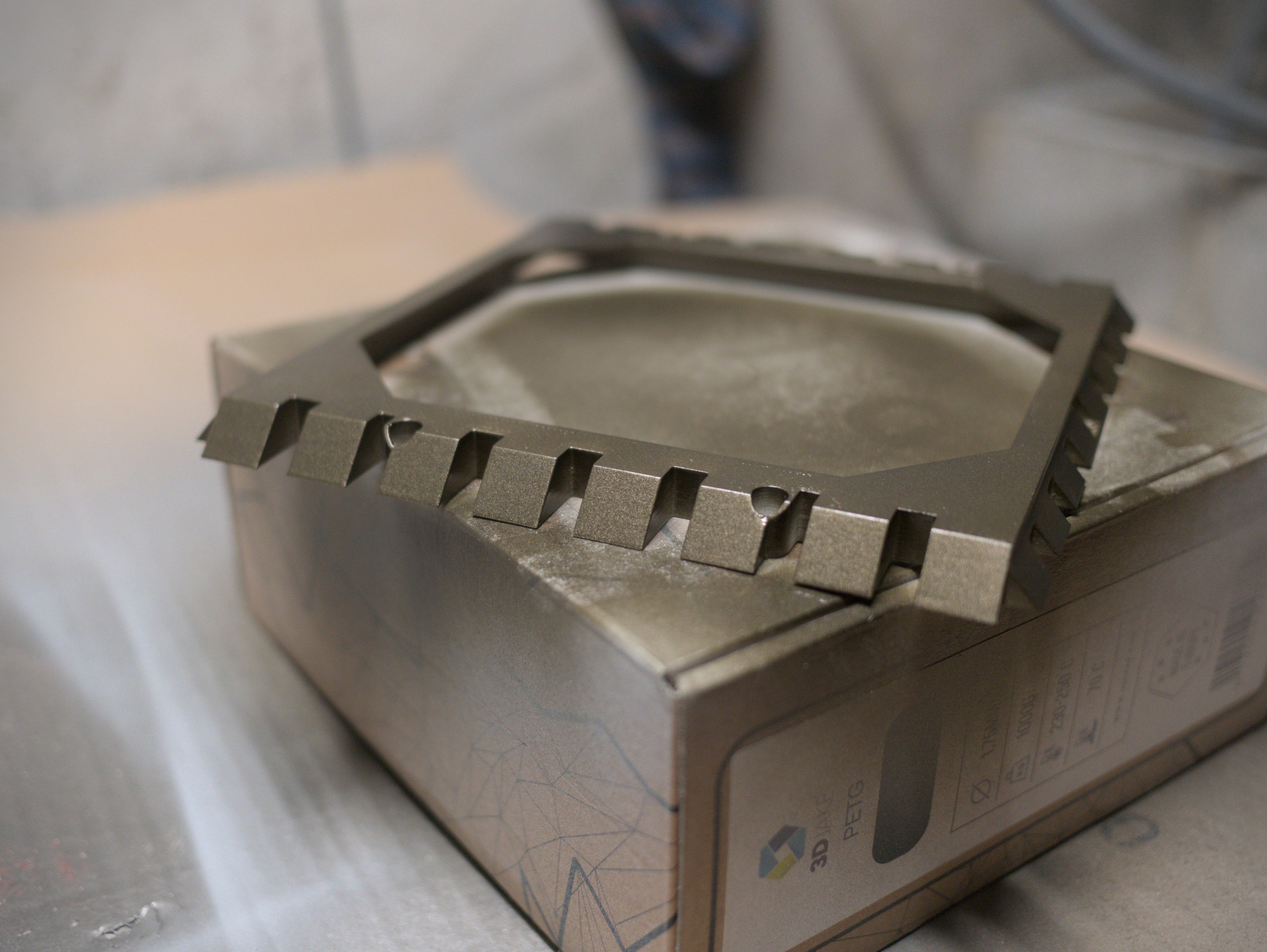

Zusammen mit dem Netzteilhalter habe ich auch eins der 4 Lüftergitter fertig gemacht. 1. das Rohteil:
Und nach dem Schleifen, Füllern, Schleifen, lackieren:

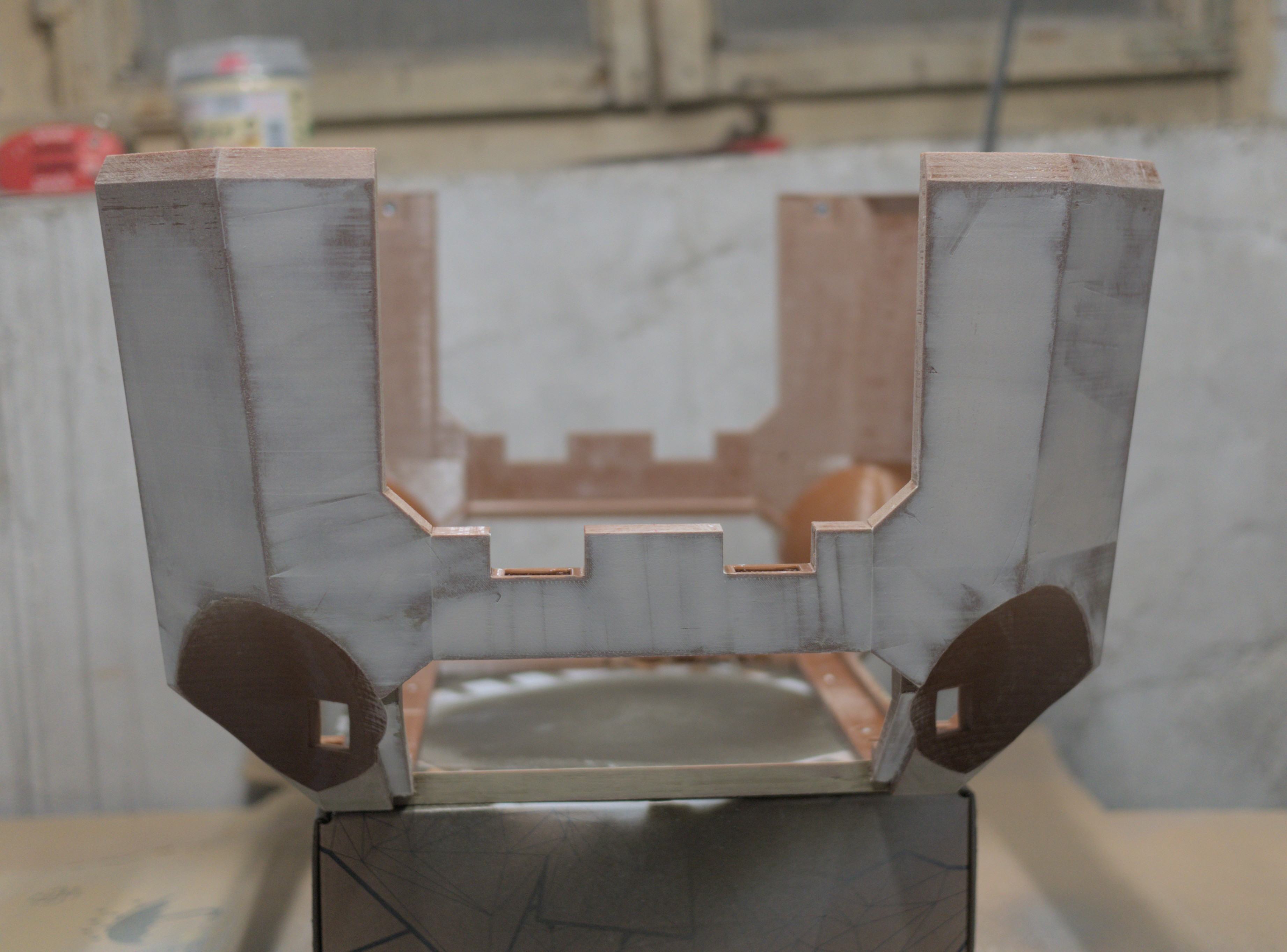

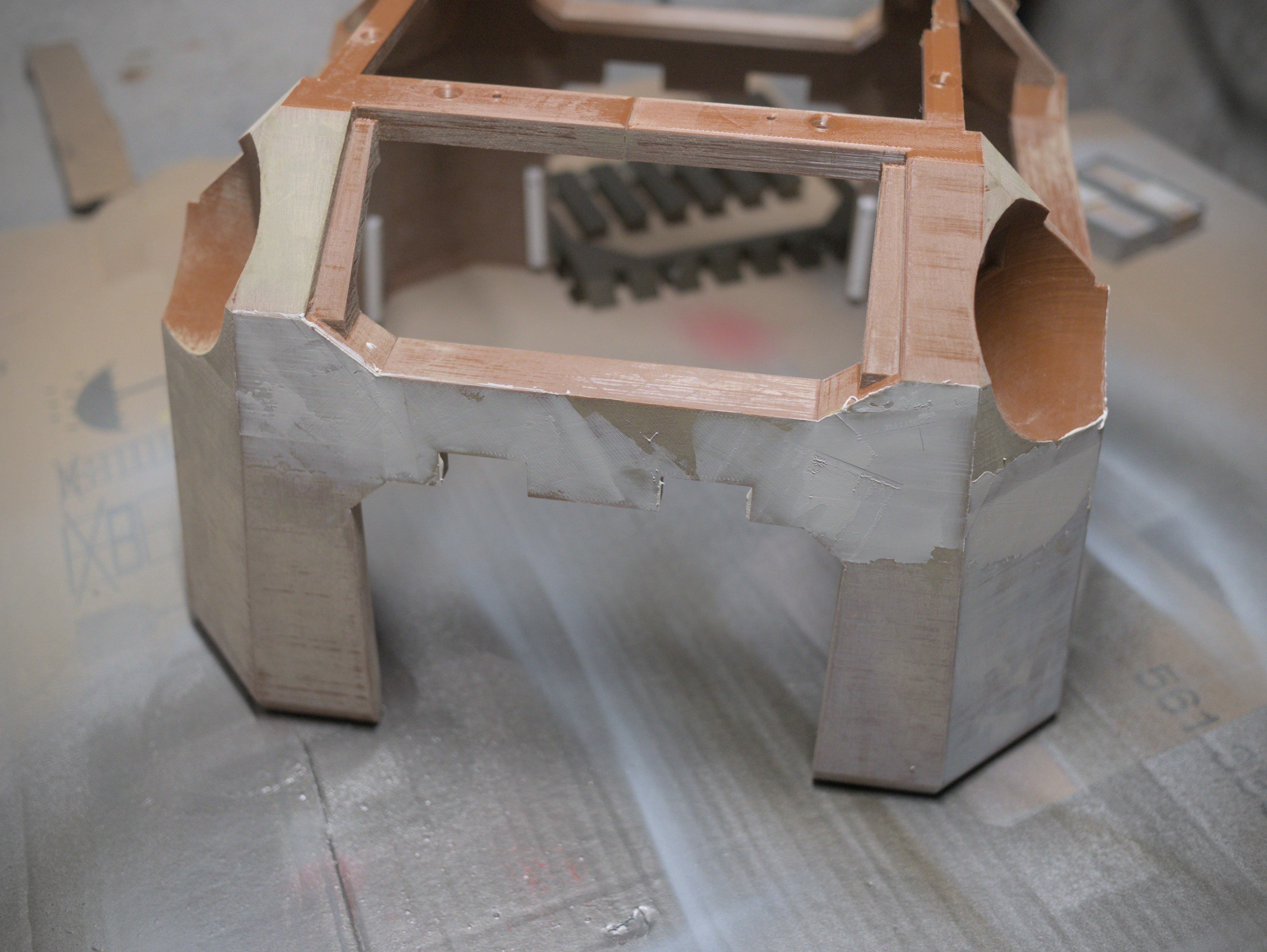

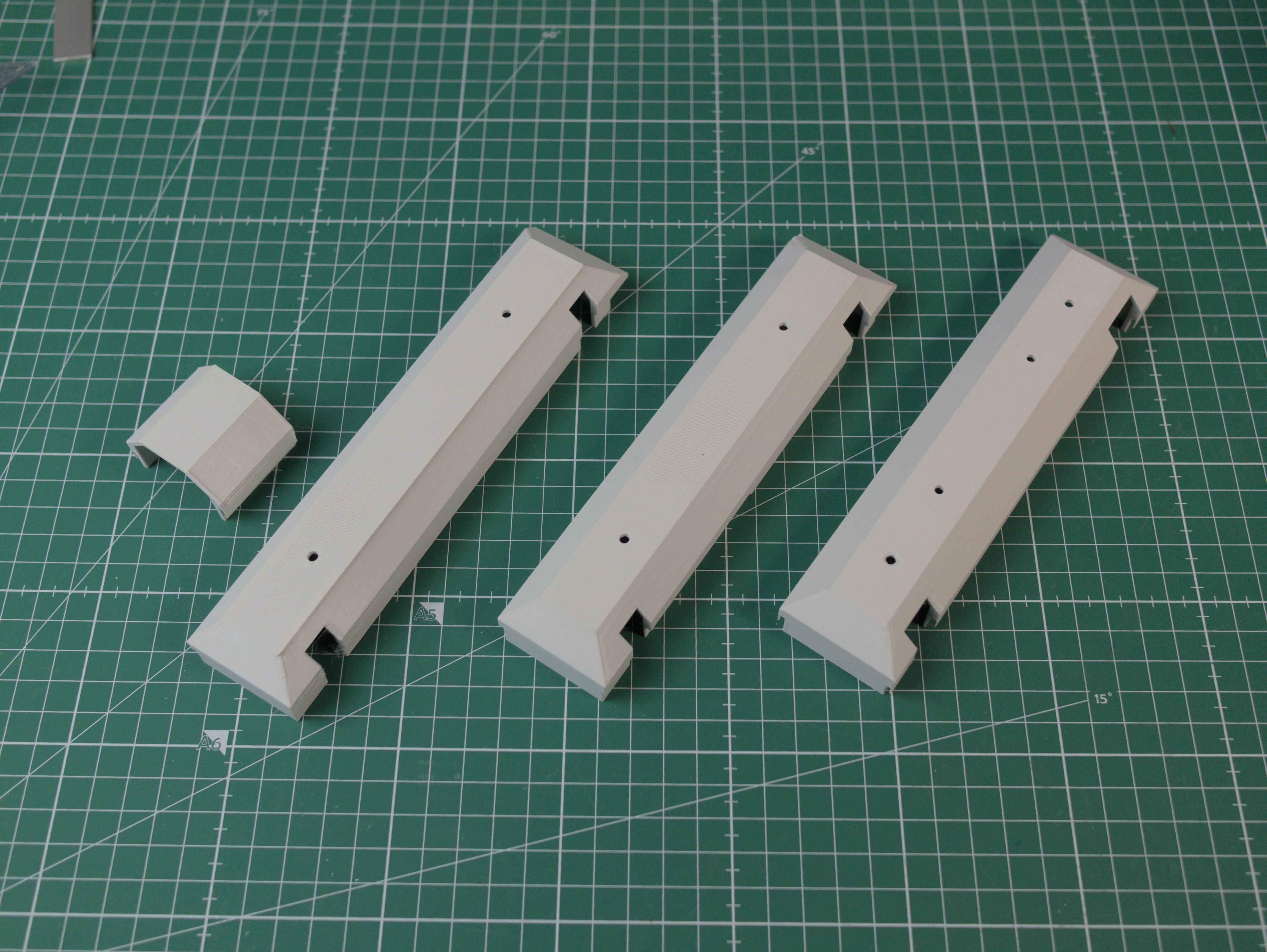

Am Donnerstag ist dann auch der Polyesterpachtel angekommen.
Lässt sich gut auftragen:
Und sehr schlecht wieder abkratzen. Ich habe gut eine Stunde am Rumpf rumgemurkst, bis ich den nicht ausgehärteten Spachtel
wieder runter hatte 💩 💩 💩 War wohl zu wenig Härter/ nicht gut genug gemischt. Die goldene Regel verletzt,
ein neues Produkt niemals auf dem Hauptteil auszuprobieren.
Die nächsten Portionen mit mehr Härter haben dann aber wie erwartet funktioniert. In 5 Teilschritten habe ich alle Außenoberflächen
gespachtelt und danach mit dem Deltaschleifer abgeschliffen. Einen Teil der Macken habe ich extra nicht gespachtelt um später etwas
Textur in der Oberfläche zu haben. Wenn man so einen Spachtel einsetzen will sollte man übrigens eine gute Maske haben oder nach
draußen gehen. Ich habe mir für den Contest eine neue gekauft, was echt eine gute Investition war, das Zeug stinkt nämlich bestialisch.
Im Anschluss kam noch eine Schicht Füller drauf. (Kein Braun mehr!)

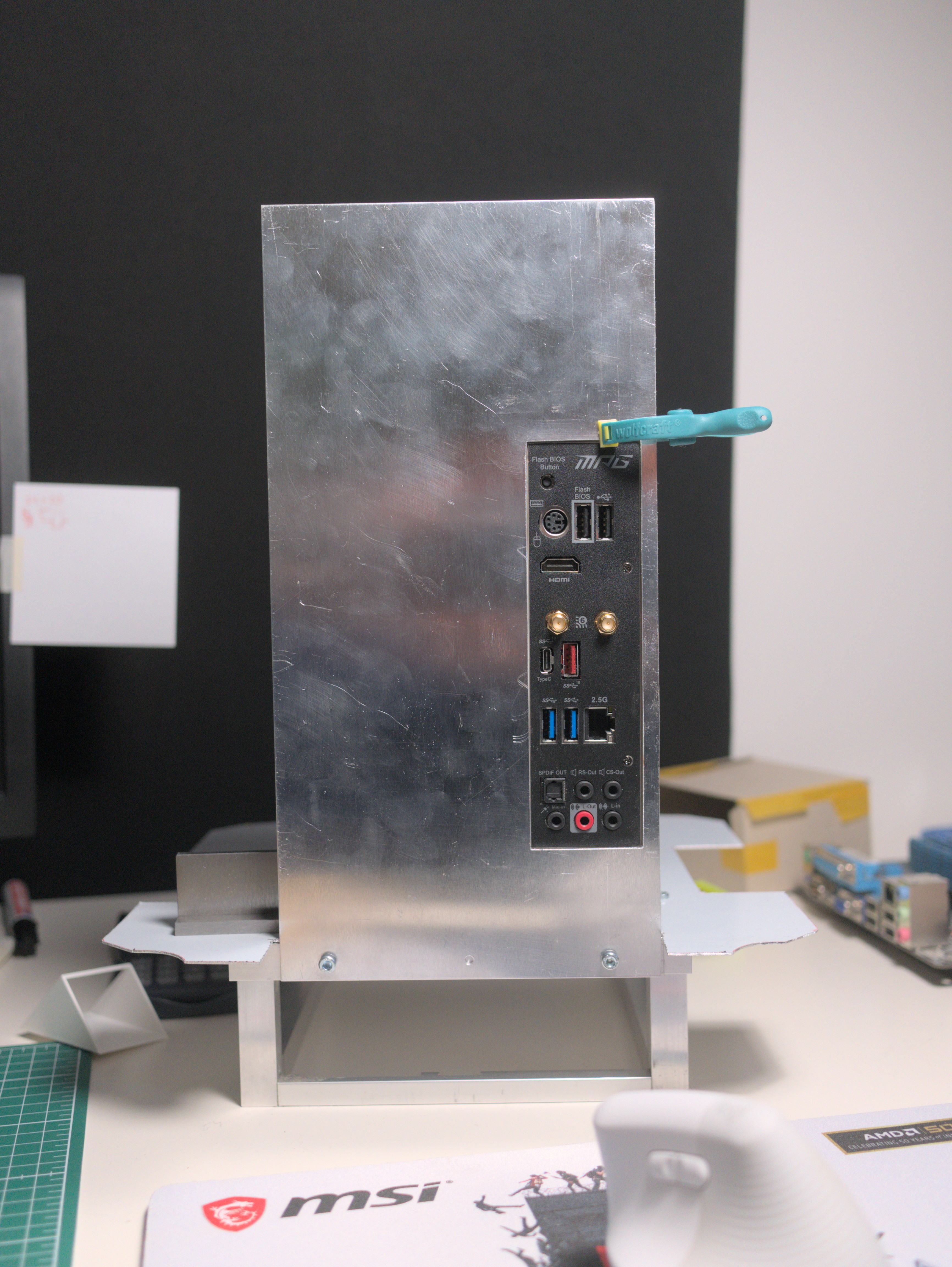

Update 10
Weiter gehts.

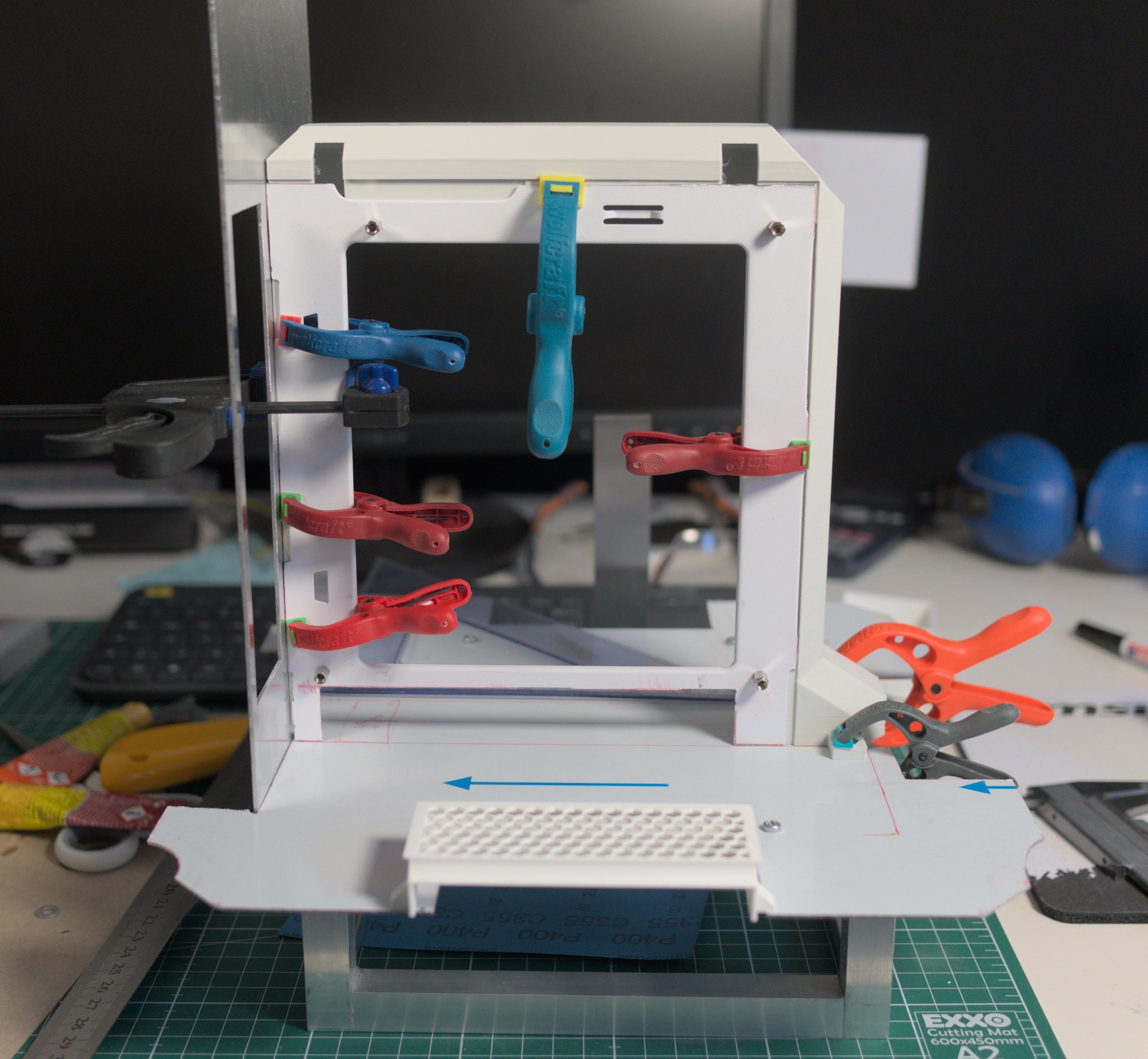

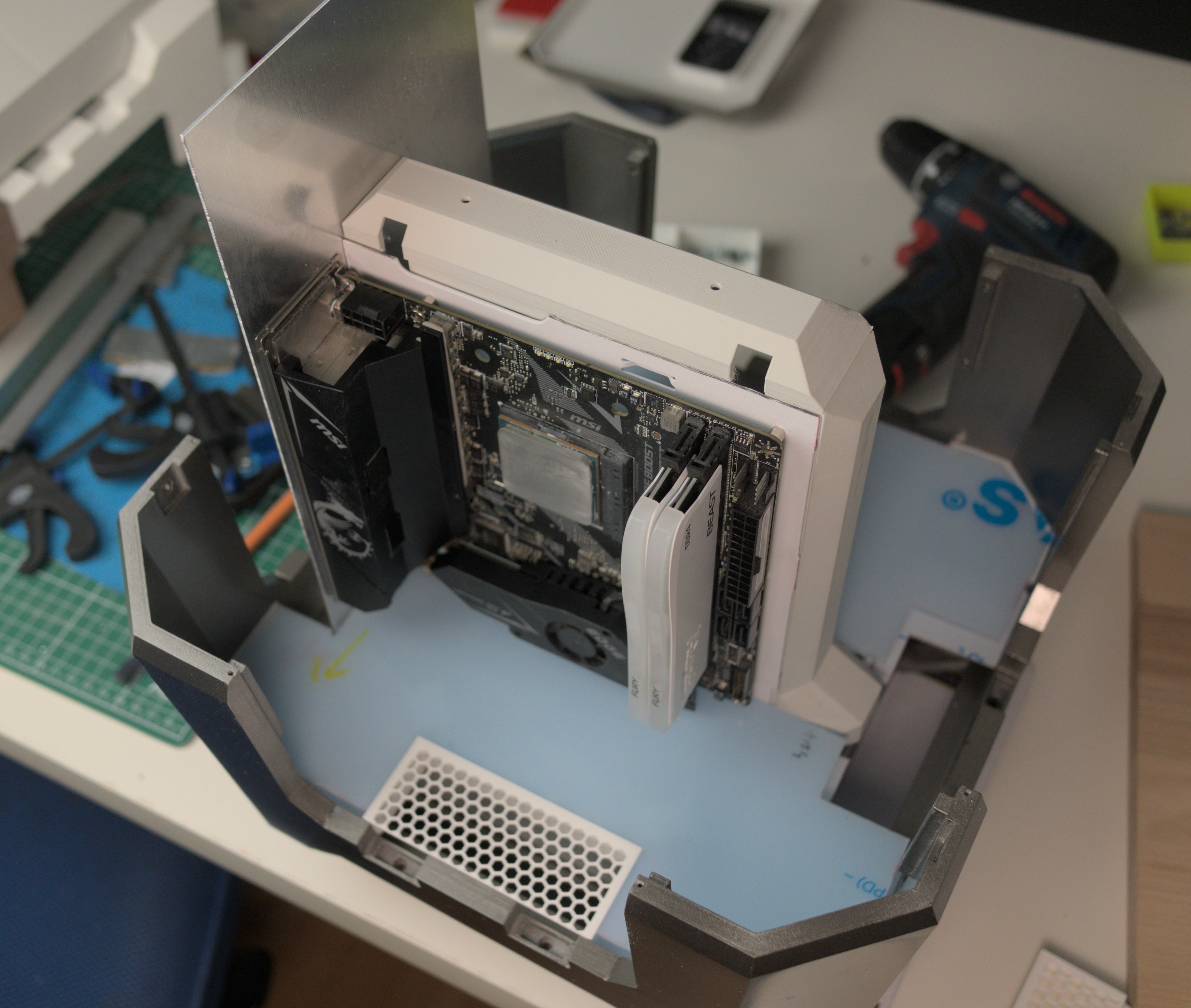

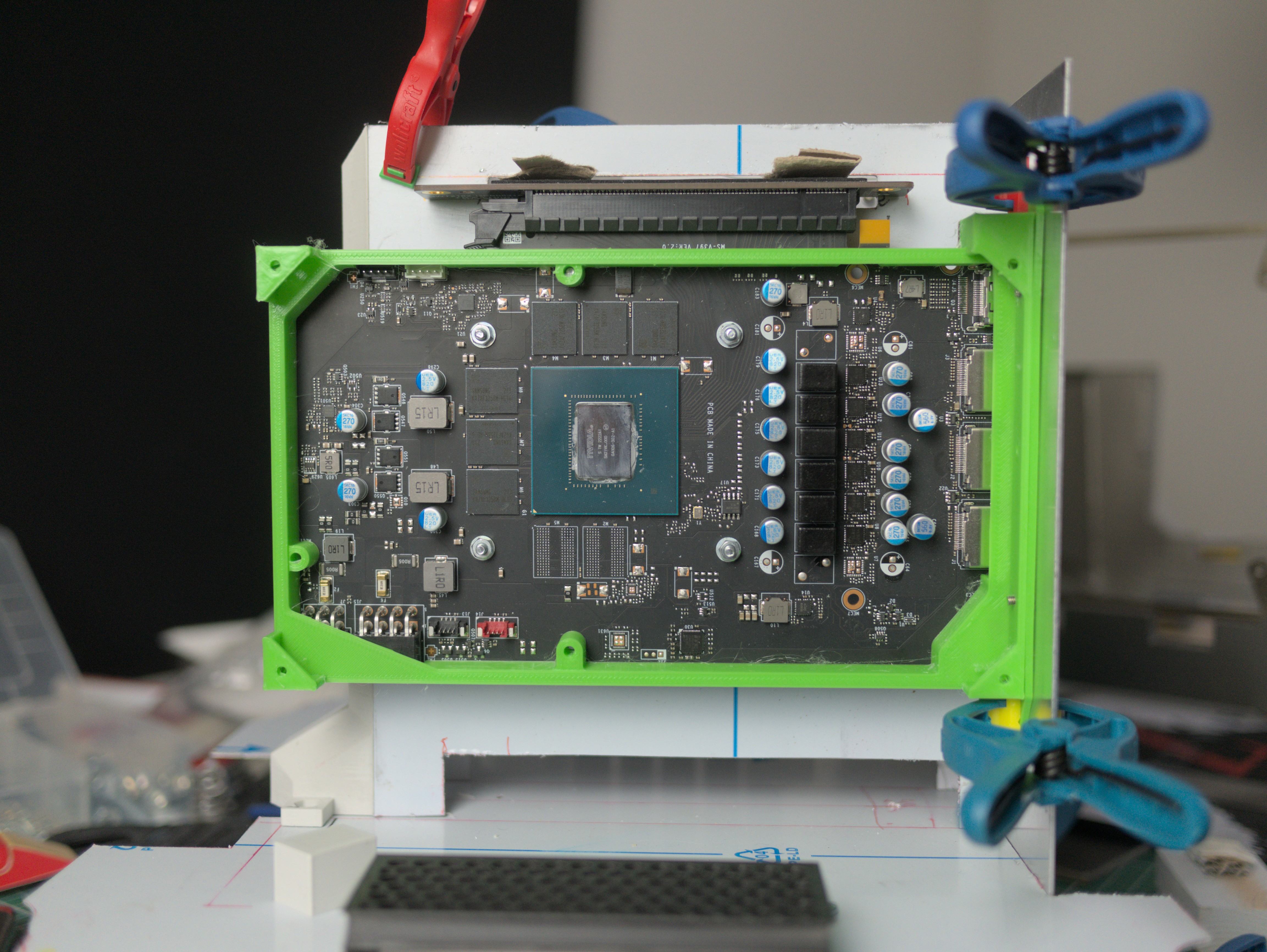

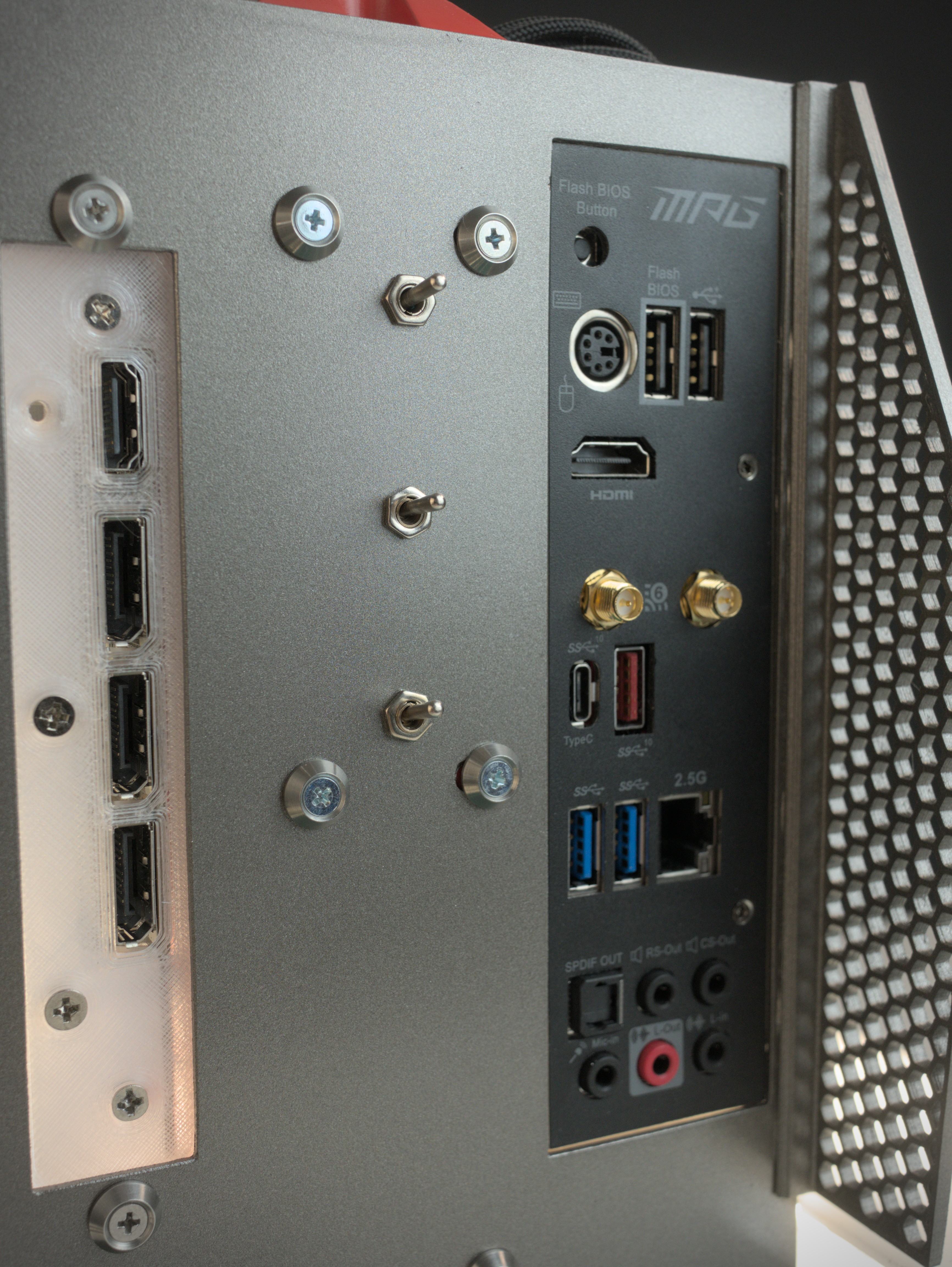

Nachdem das Netzteil inzwischen fest montiert werden kann, stehen Mobo & GPU auf der To-Do liste. Die Rückseite besteht aus einem 1.5mm Alu-Blech, dass ich mit der Stichsäge zugesägt habe. Um die Mobo-IO Öffnung an die Richtige Stelle zu bekommen habe ich eine Schablone gedruckt und die letzten 0.5mm von Hand gefeilt.
So schauts dann probemontiert aus.
Allerdings habe ich mich an einer Stelle vermessen, weshalb dann das bei raus kam:
Zum Glück konnte ich die Backplate mit ein paar neuen Bohrungen nachjustieren, weshalb das Blech nicht für den Müll ist.
Um das Ganze optisch etwas interessanter zu machen, sind die Rückseiten von Mobo & GPU nicht einfach nur rechtwinklig.
Wie immer alles fleißig klammern beim Verkleben
So ist dann alles in Position

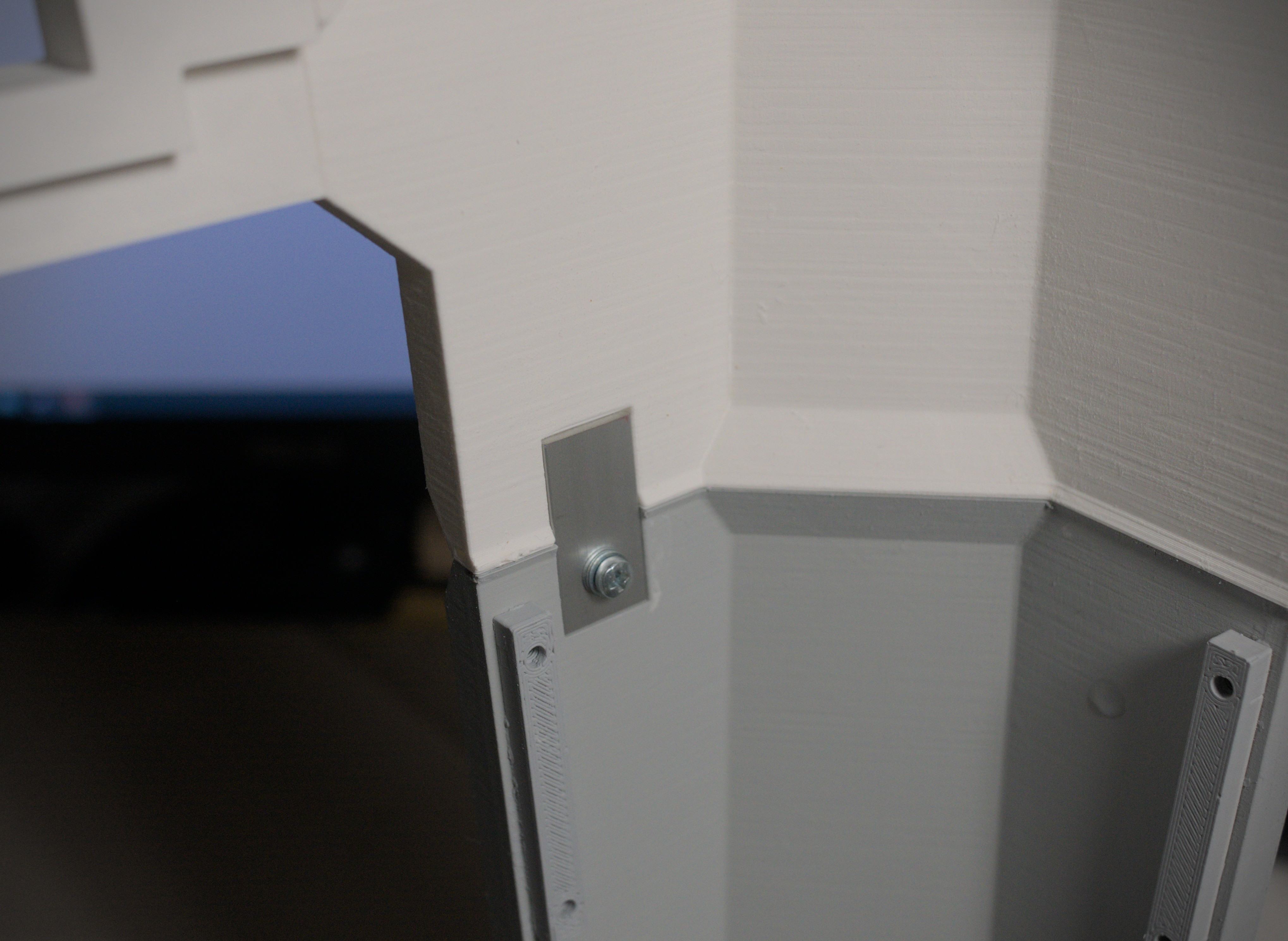

Wie man sieht hat der untere Gehäuseteil die Farbe gewechselt.
Bin sehr zufrieden mit der Lackierung.

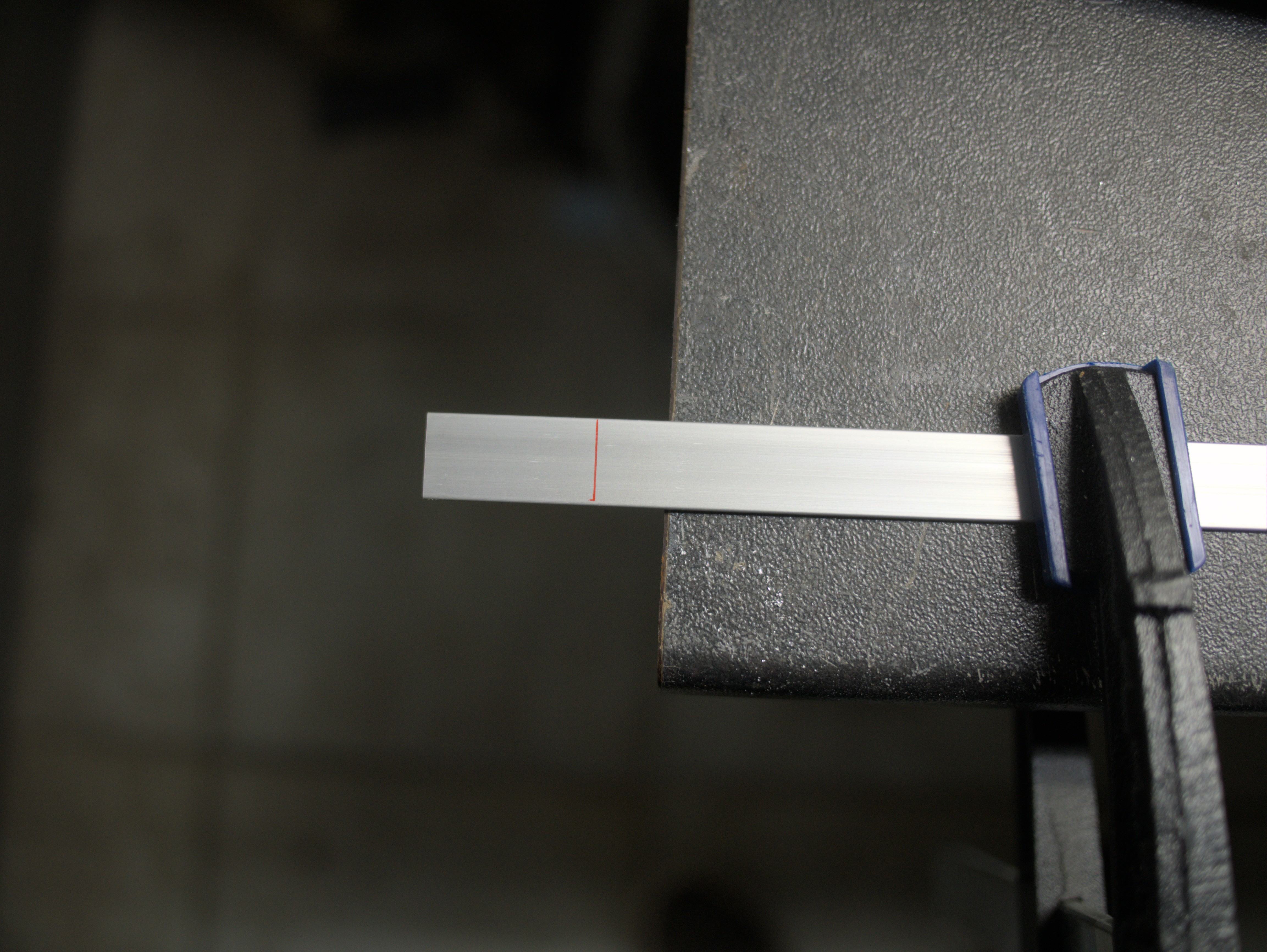

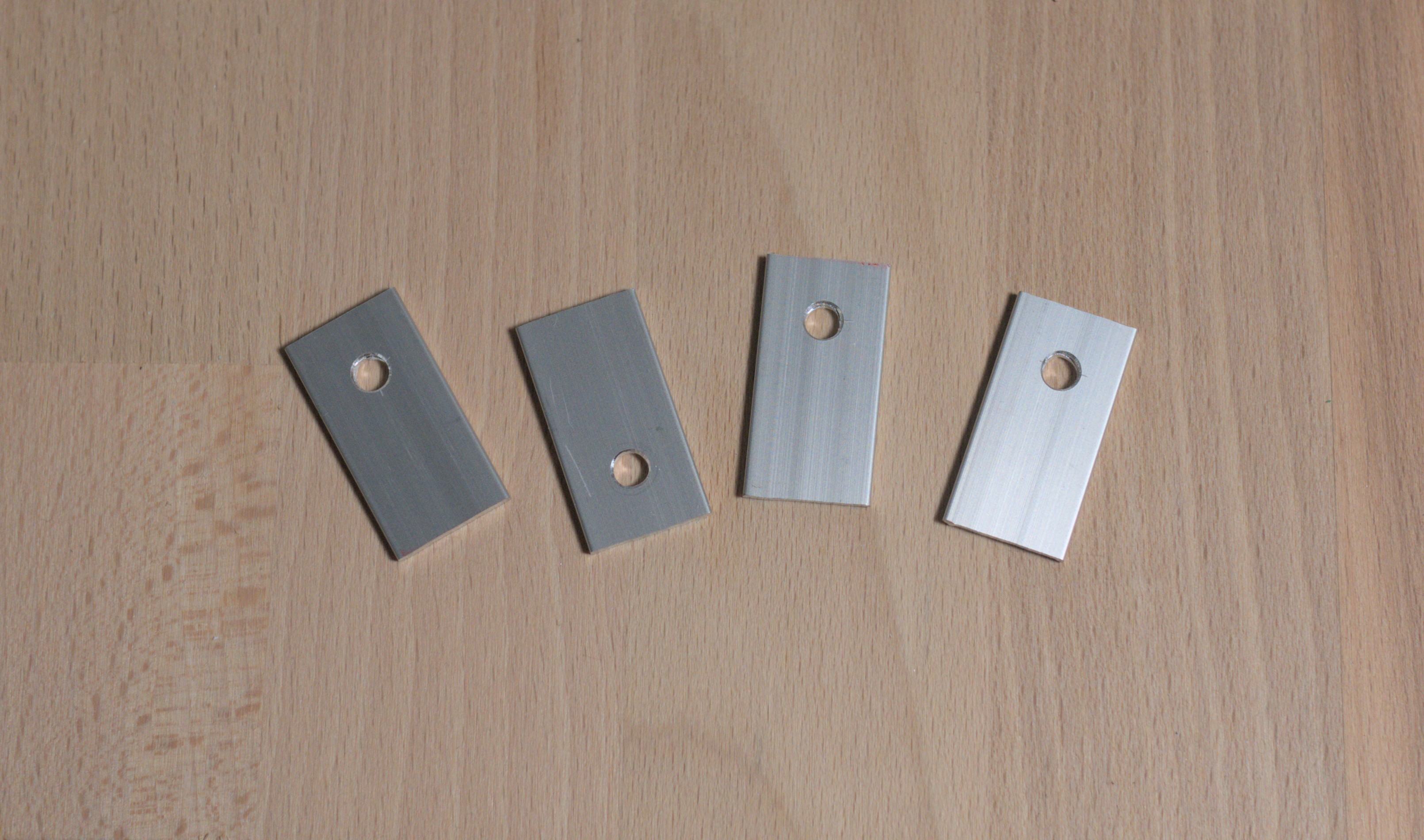

Der Obere Teil vom Gehehäuse wird mit kleinen Alu-Streifen mit der Unterseite verbunden.

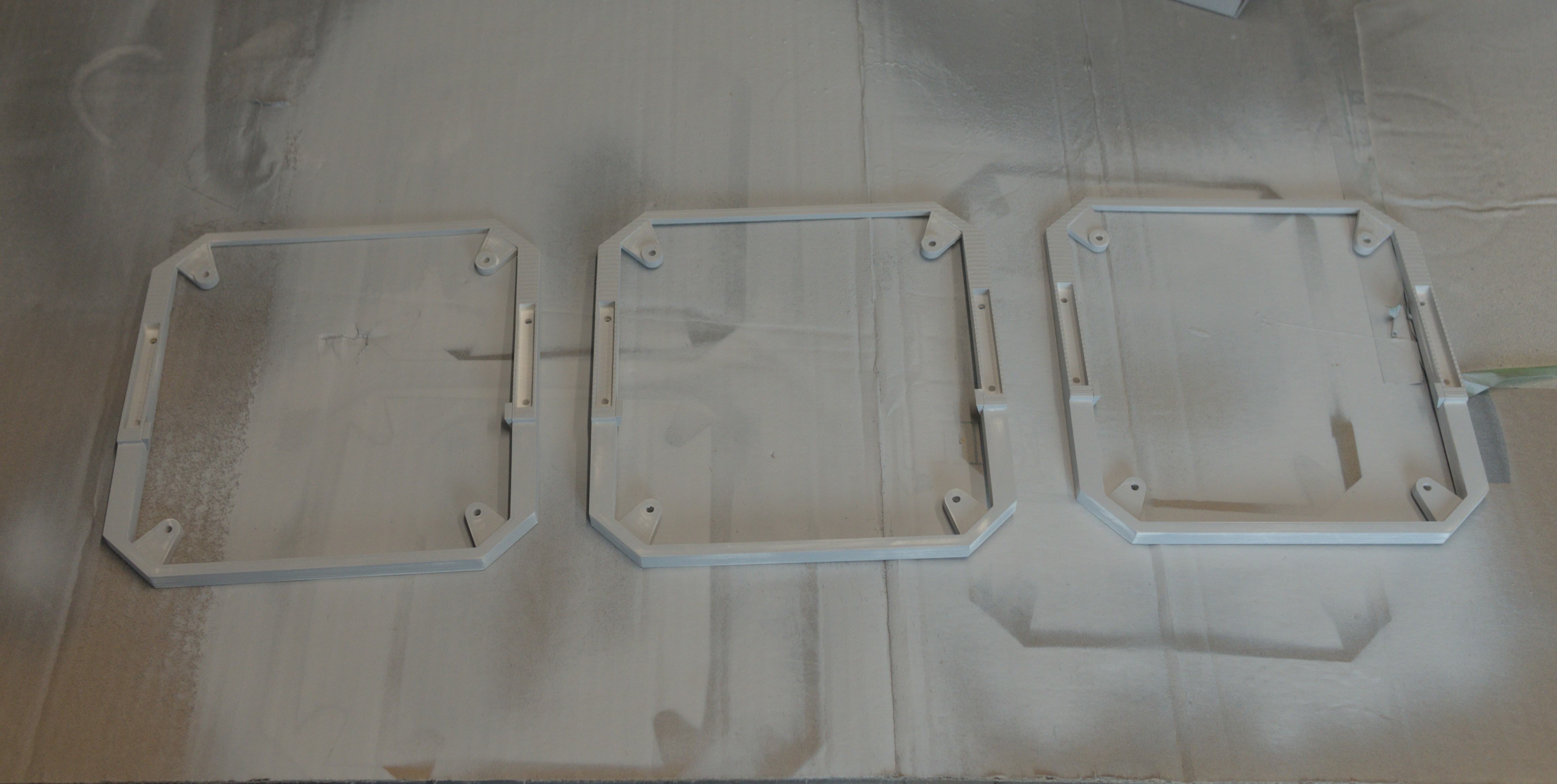

Die Rahmen für die 4 140mm-Radiatoren haben auch ihre Farbe bekommen.
Erst schleifen, grundieren, schleifen.
Dann die Farbe.

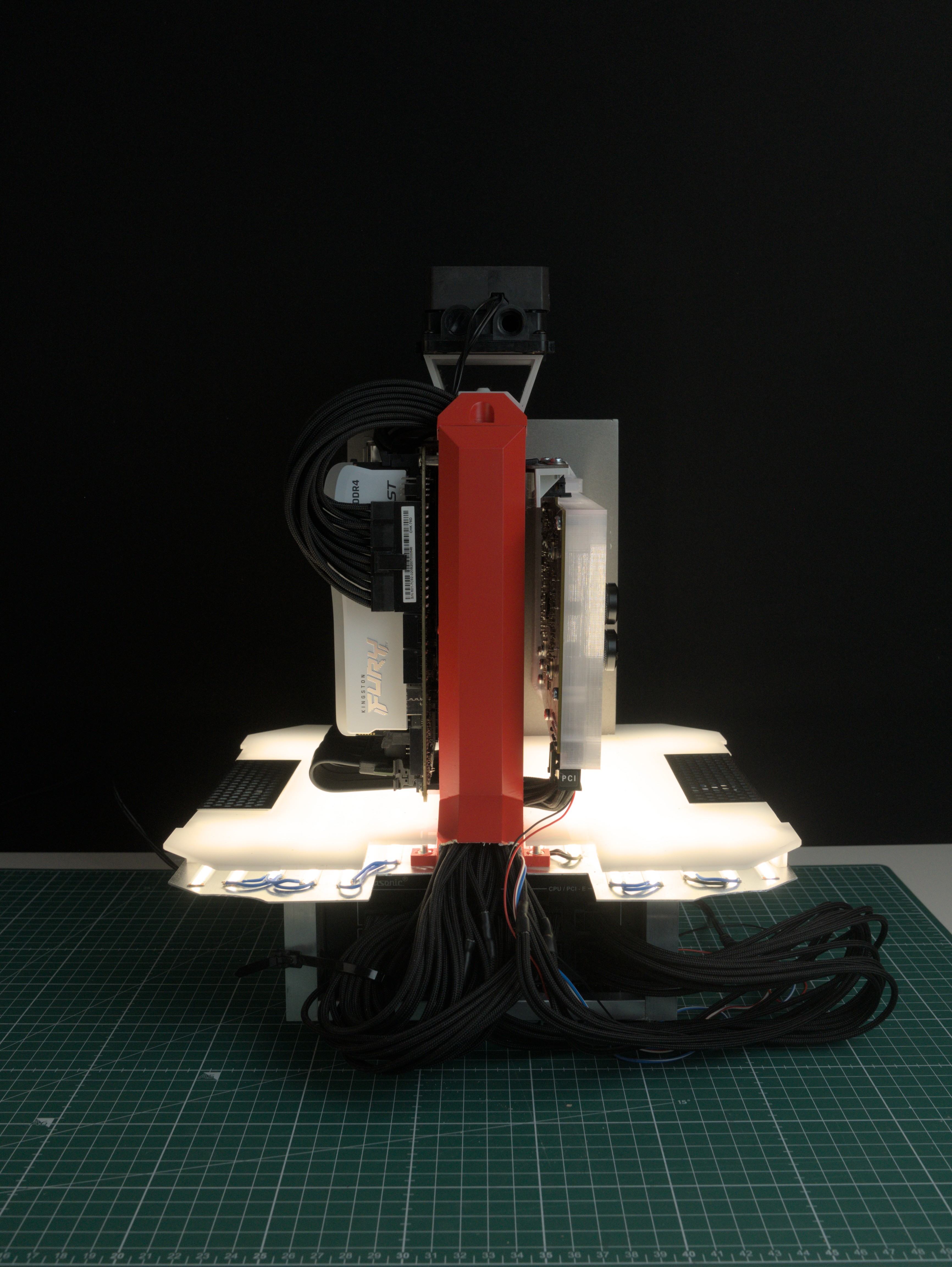

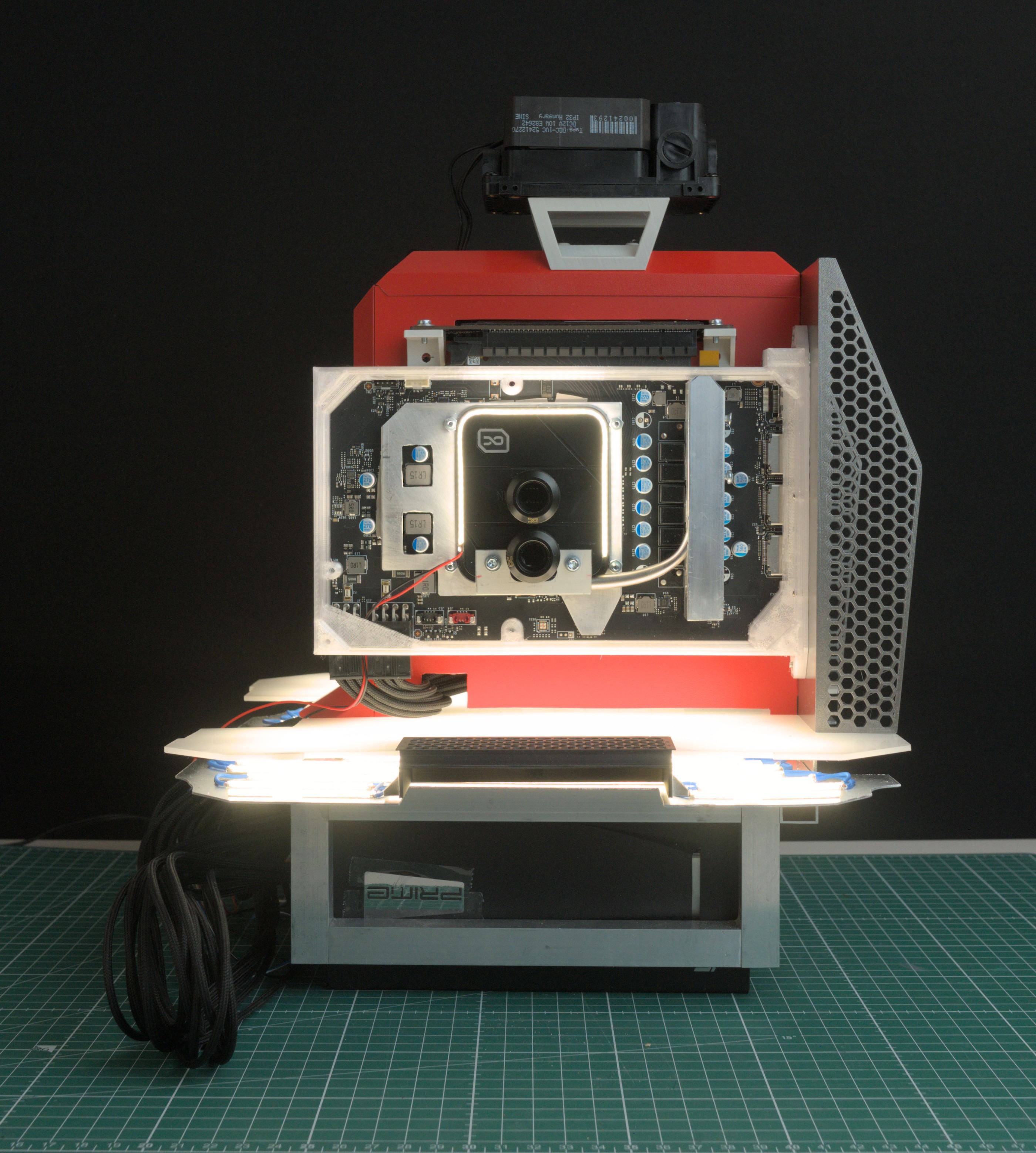

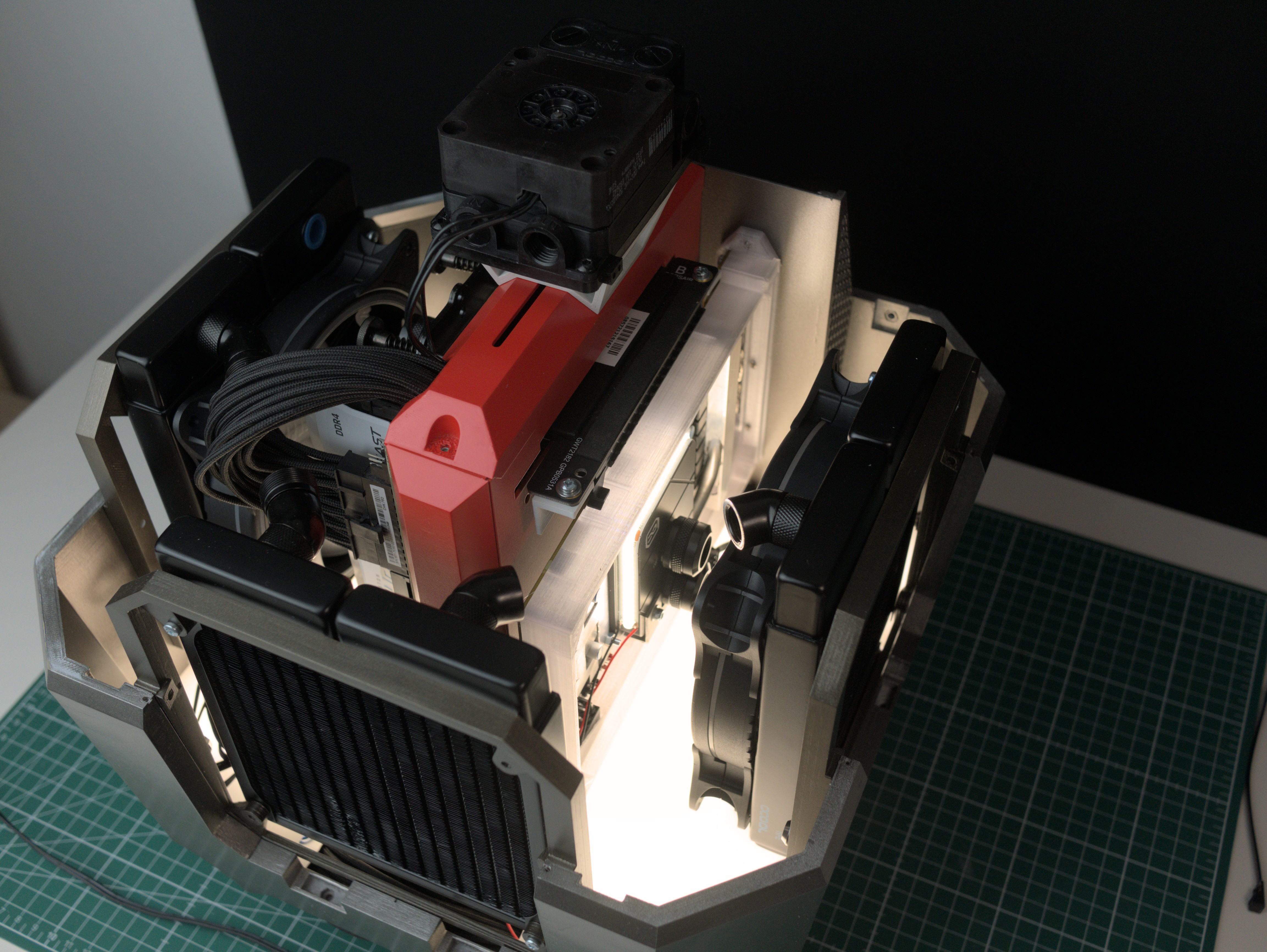

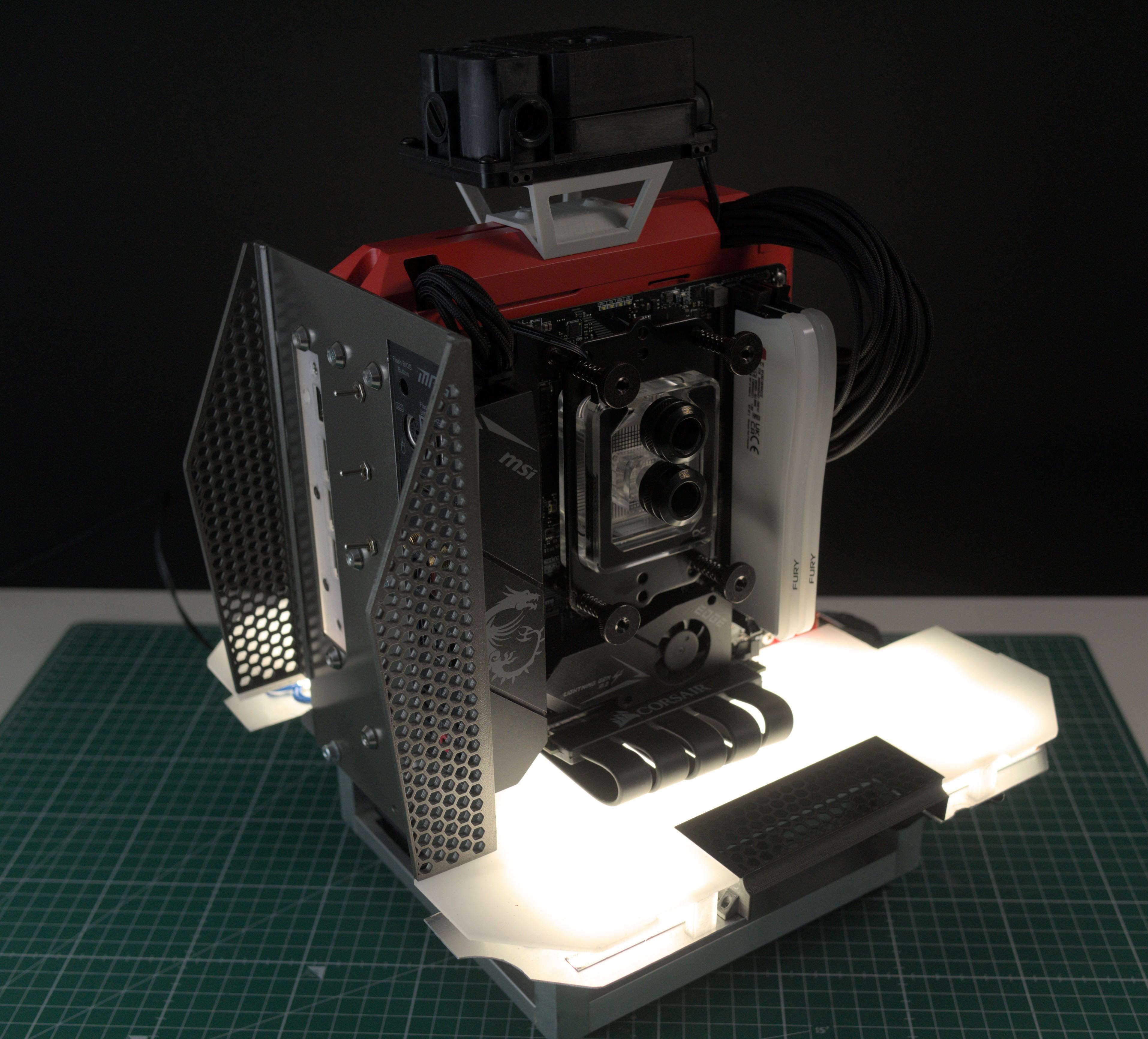

Update 11

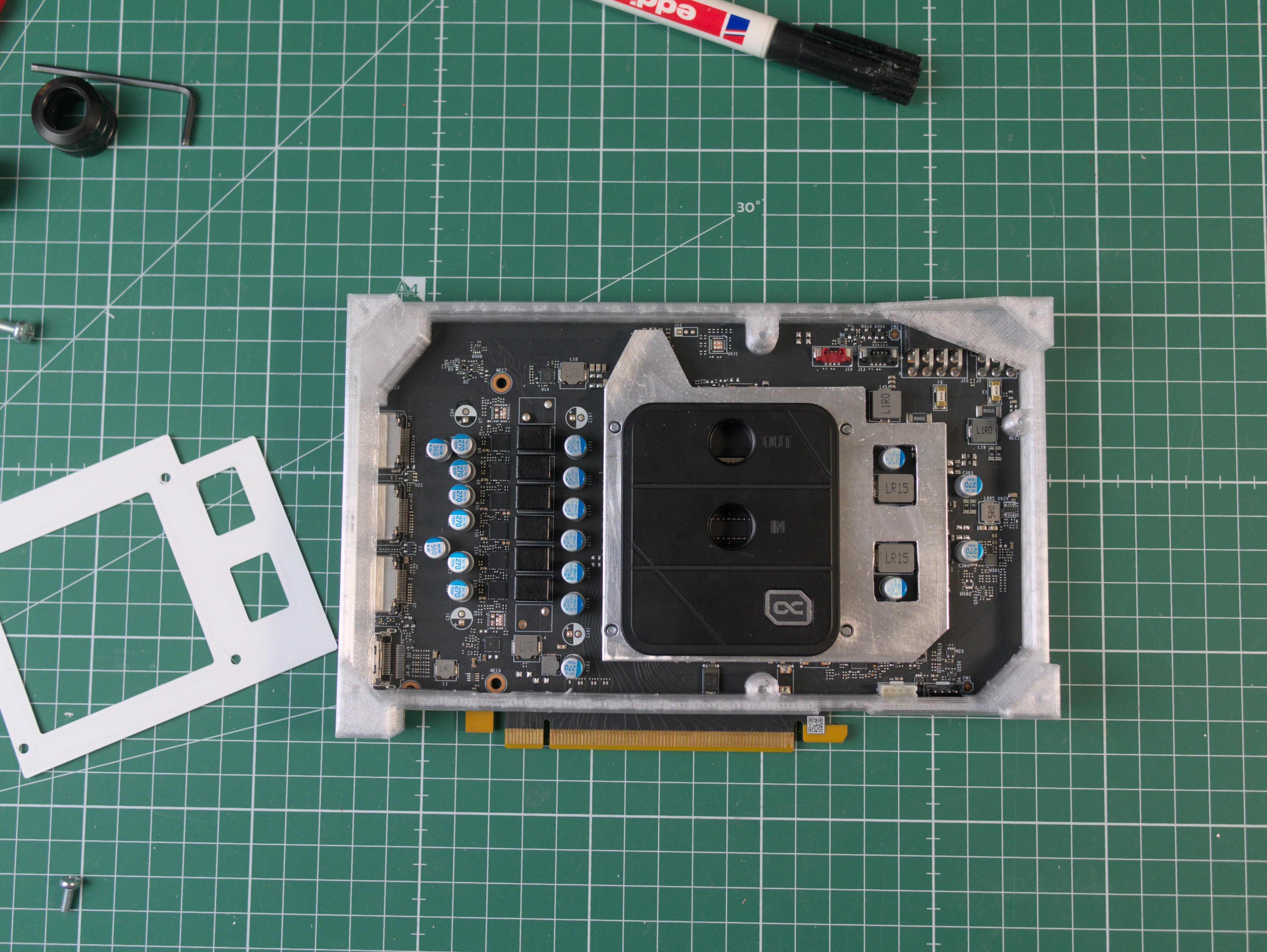

Neben dem Mainboard hat auch die GPU ihren Platz gefunden.

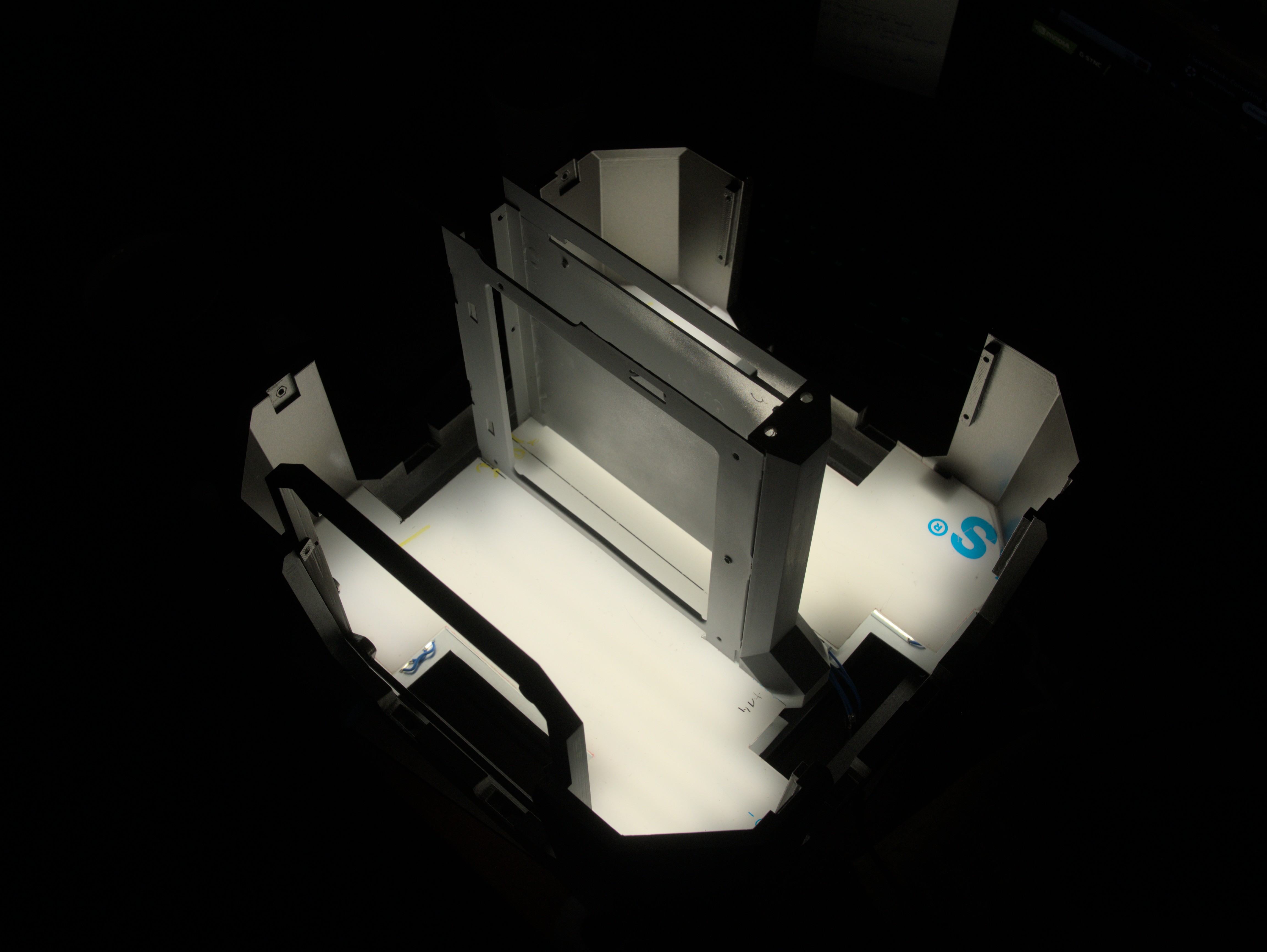

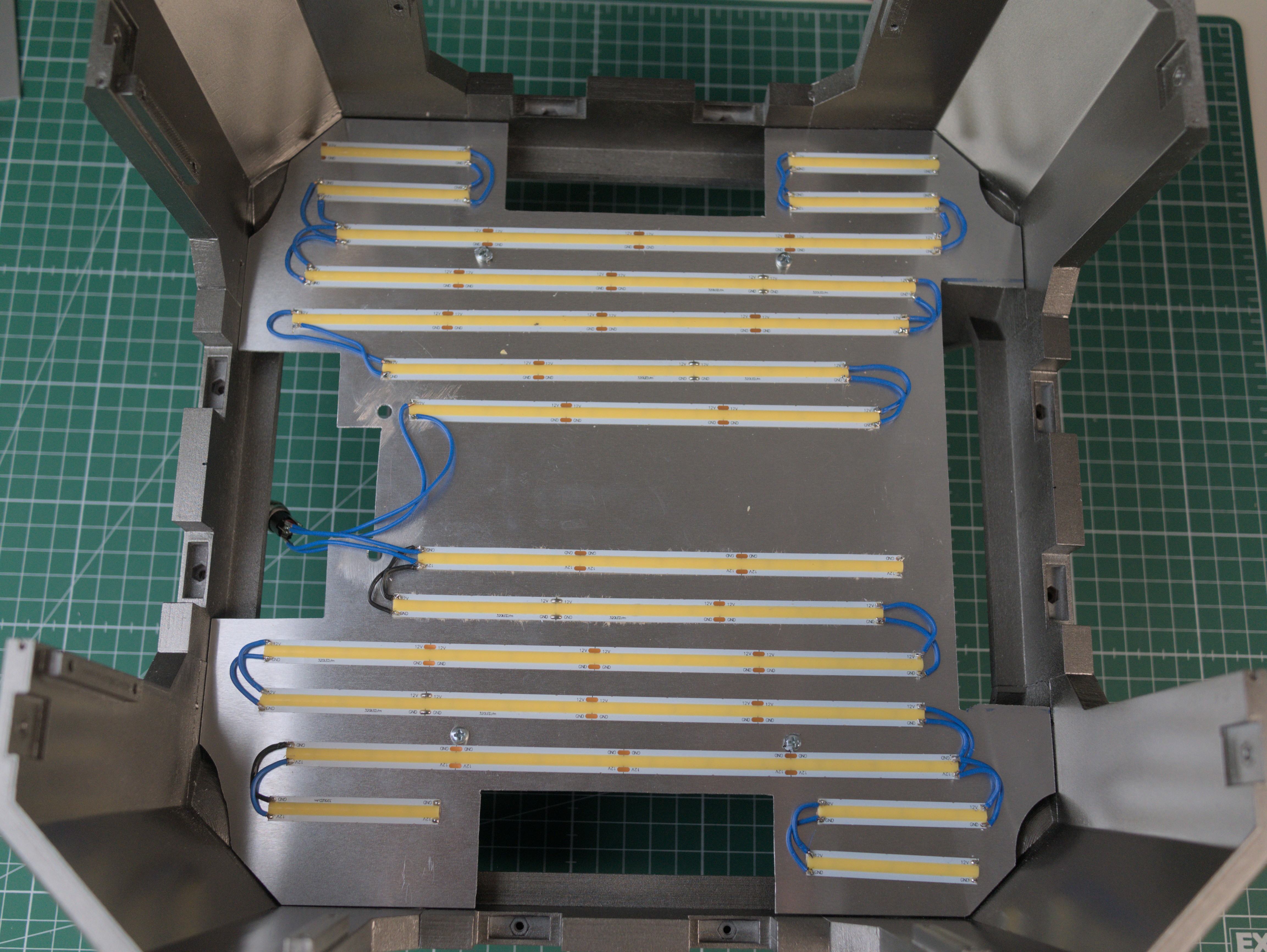

Der doppelte Boden ist inzwischen beleuchtet.
Ist ziemlich gleichmäßig geworden die Beleuchtung. Mit ~24W ist sie auch ziemlich hell :d

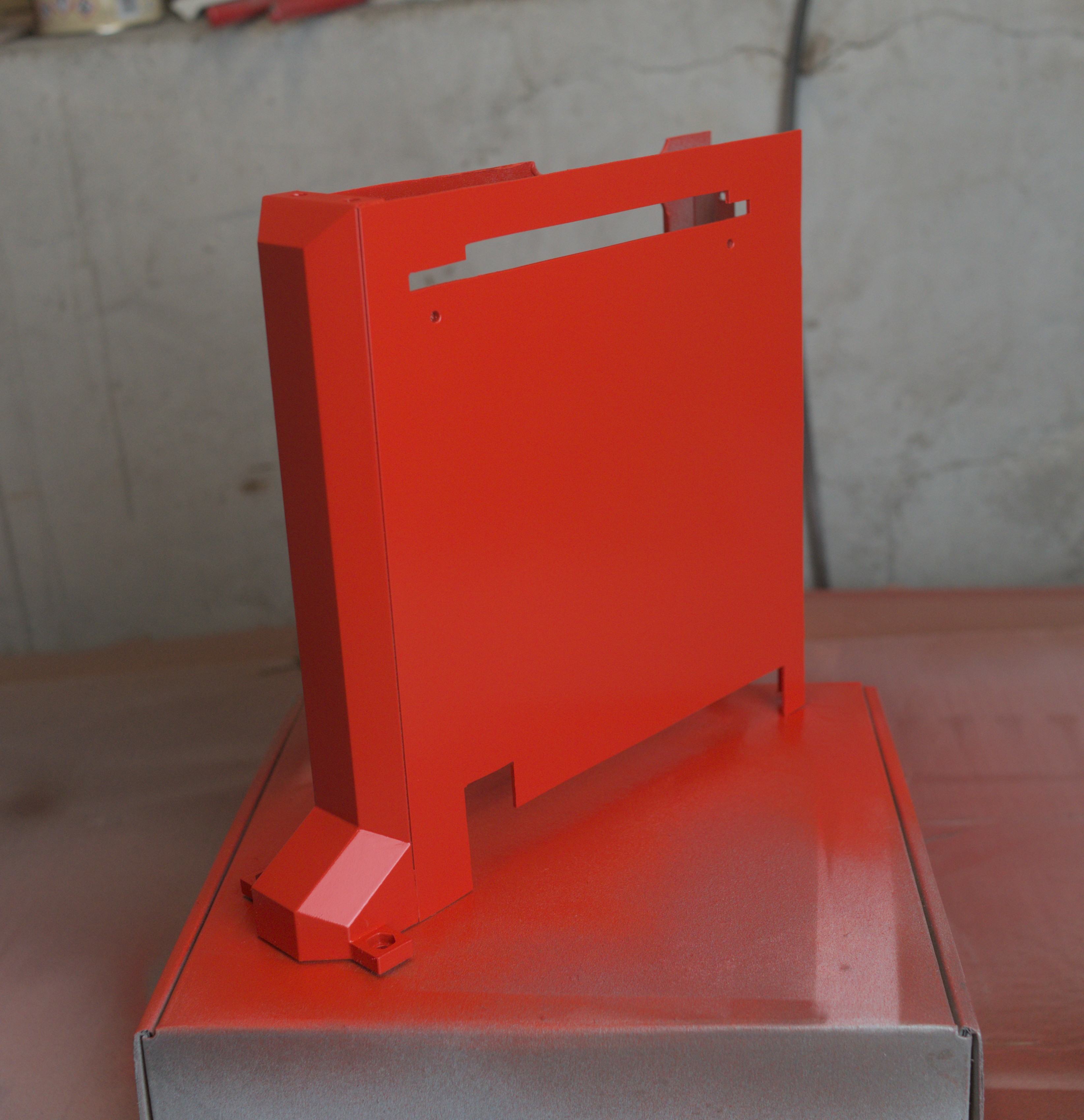

Das Mobo/GPU-Tray ist auch fast fertig.
Die rote Farbe knallt richtig. Allerdings stinkt sie auch so, wie ich es noch nie bei einer Farbe erlebt habe. Man richt es deutlich durch die Maske
beim Lackieren und auch nach 2 Tagen trocknen bekomme ich sofort Kopfschmerzen wenn ich dem Ding zu nahe komme. :fresse:
Während das vordere Element recht schnell fertig war, ist der Deckel deutlich zickiger. Das sind die bisherigen Versionen, die alle irgendwo nicht richtig passen.
Version Nr. 5 ist gerade im Drucker. (Hoffentlich die letzte)

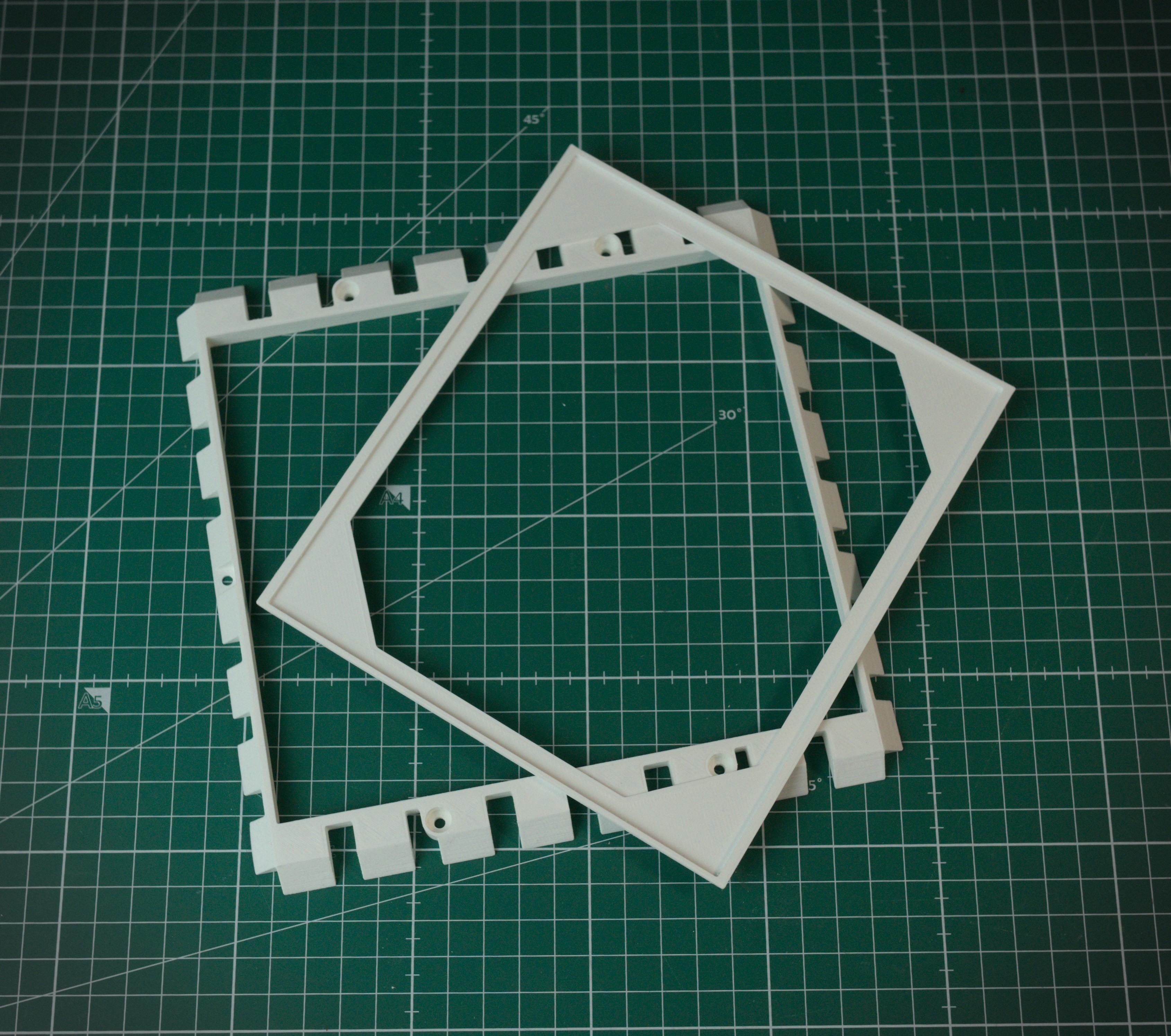

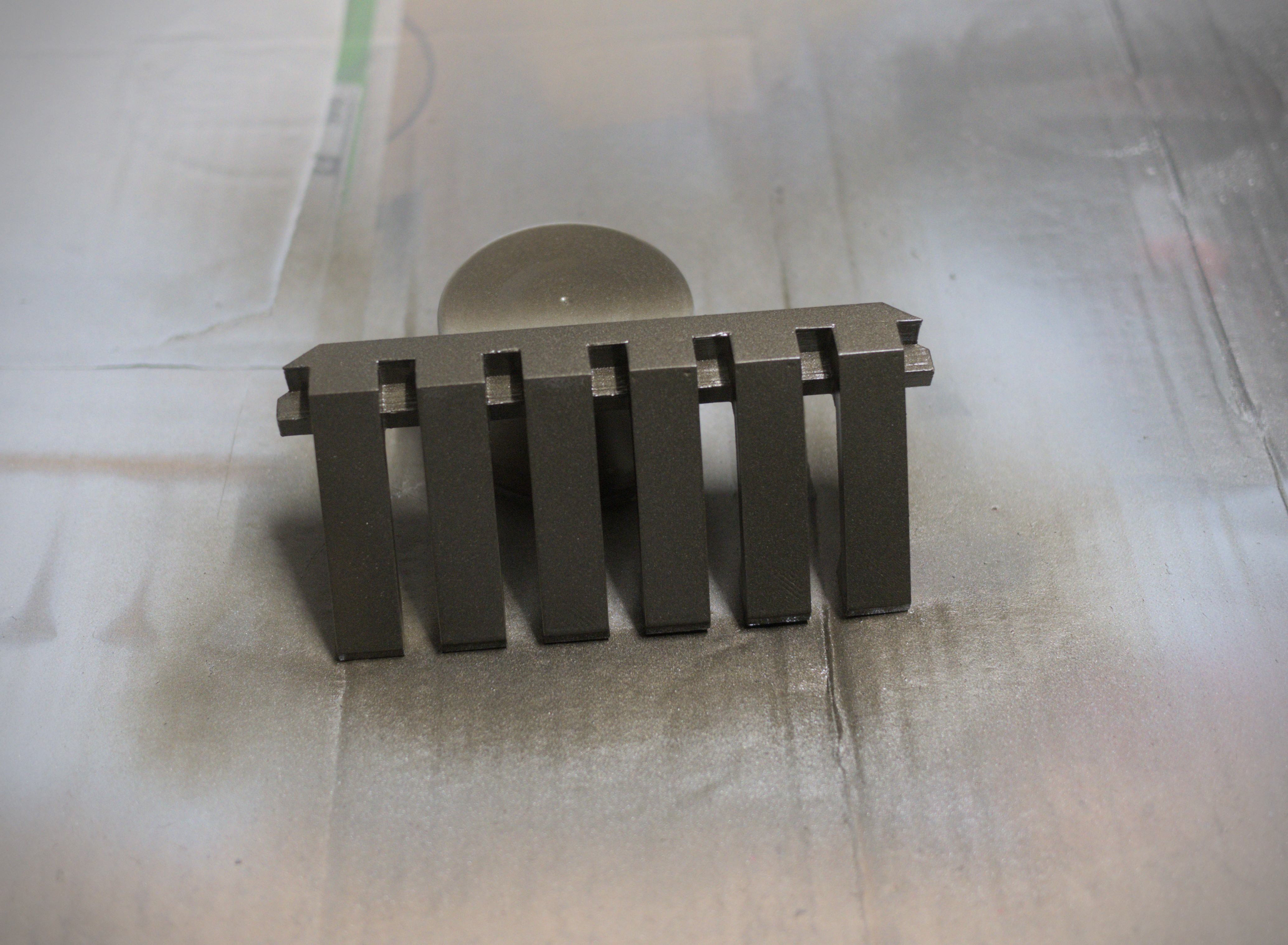

Das vordere Lüftungsgitter hat auch ein paar Iterationen benötigt, bis es perfekt gepasst hat.
Und dann in lackiert.

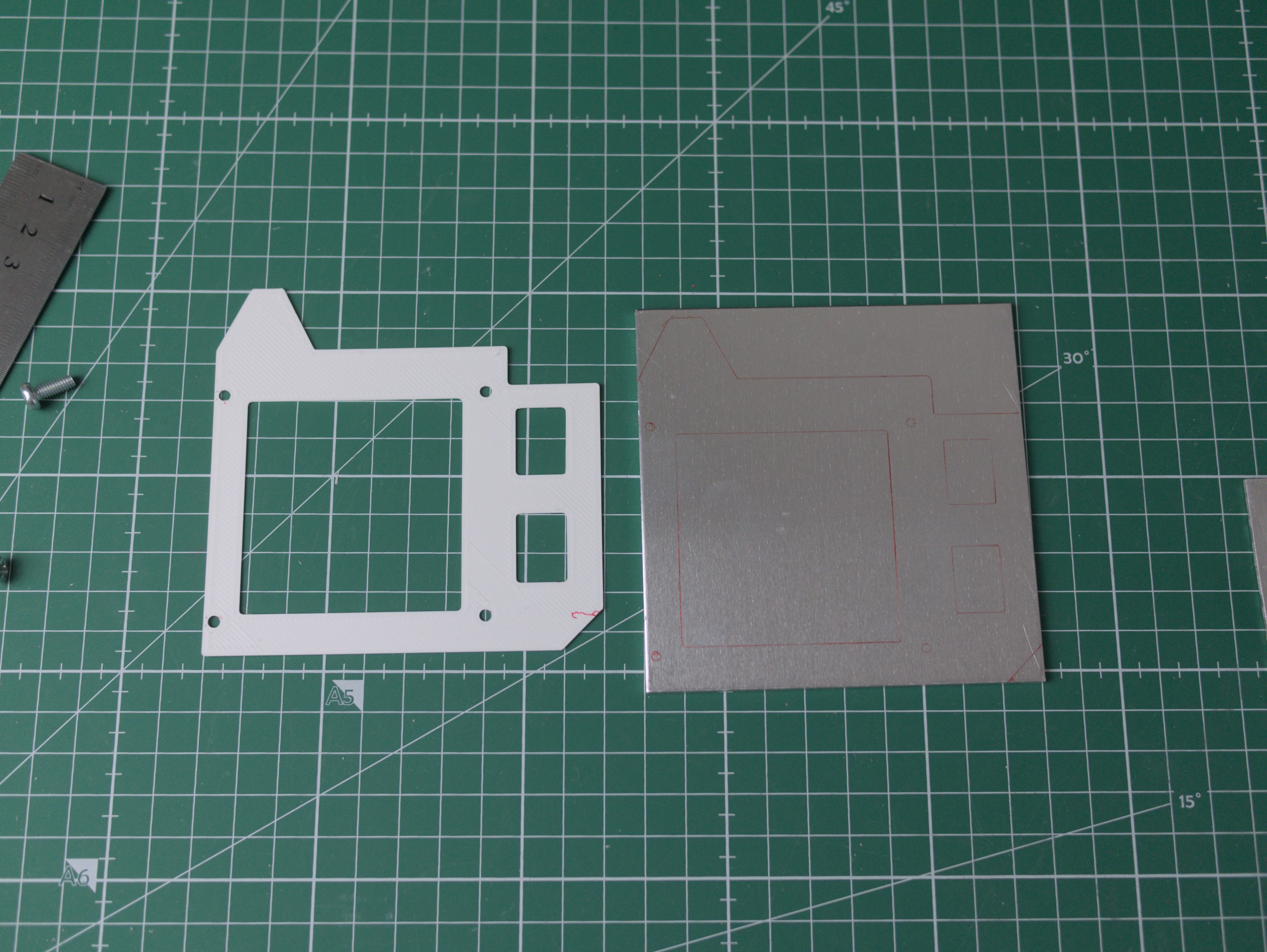

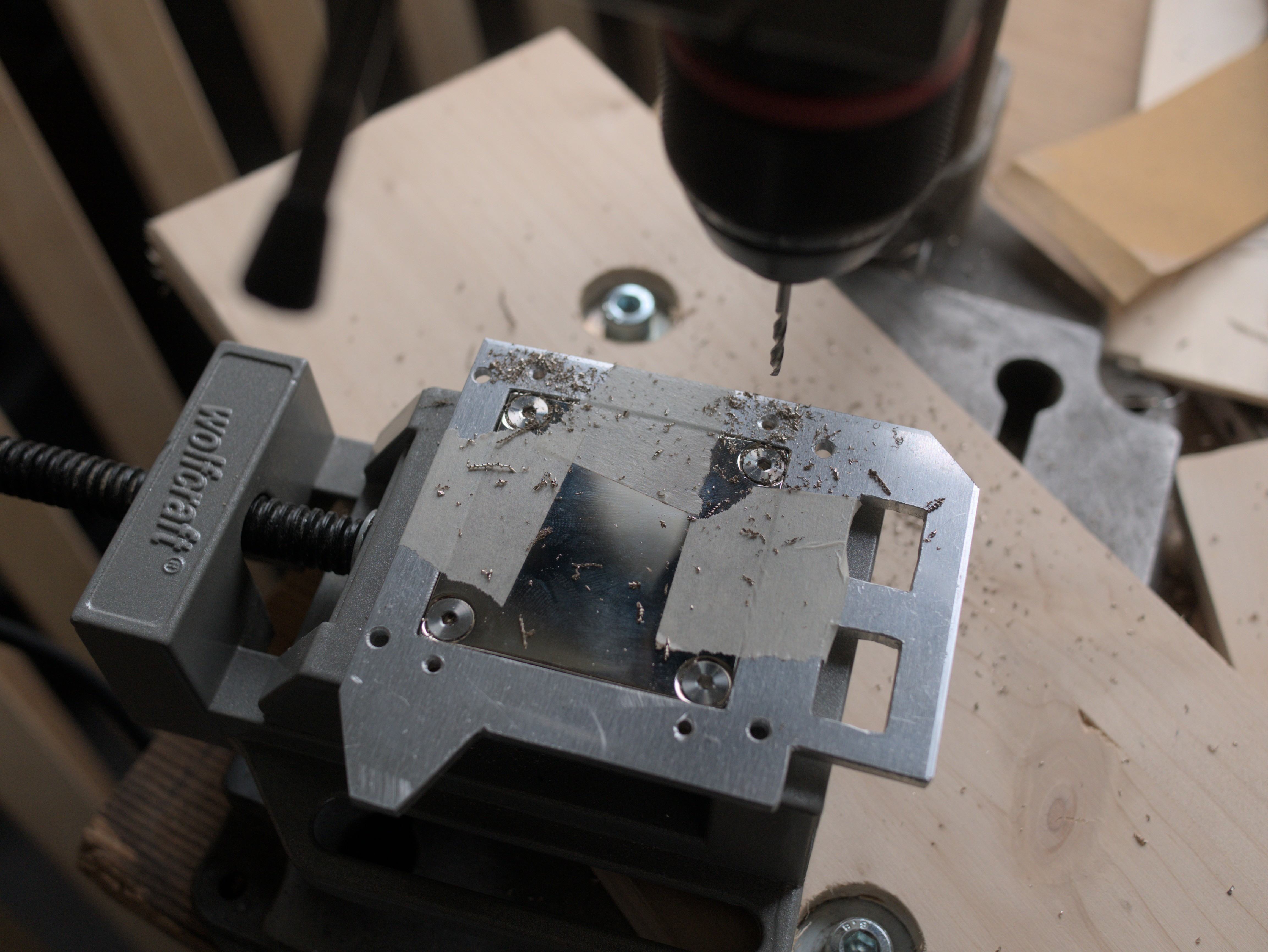

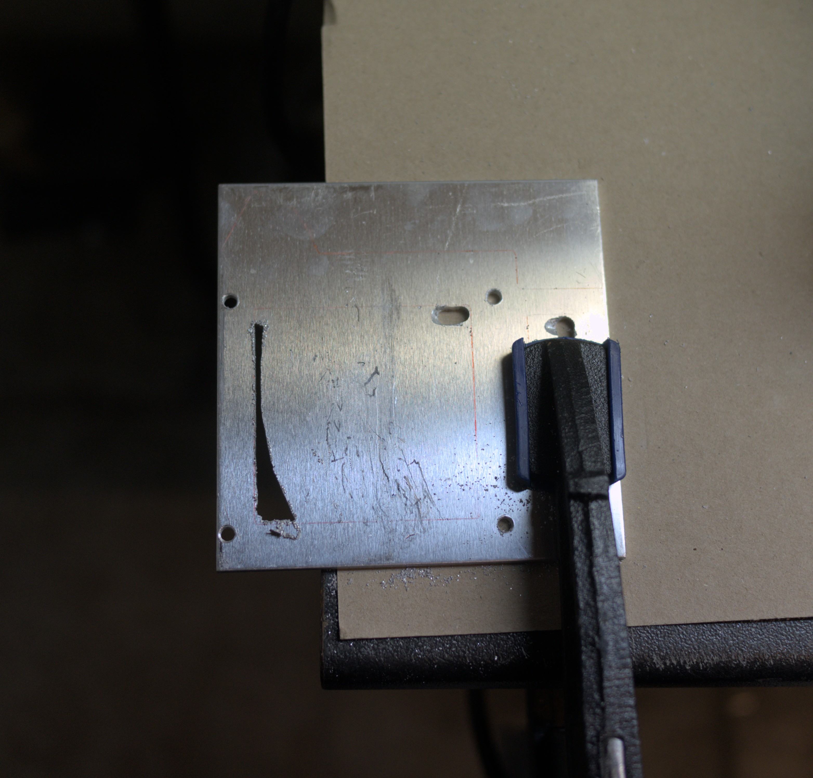

Weiter gehts mit dem GPU-Kühler. Hier das 3mm Alu-Blech + Schablone
Ausgesägt habe ich die Platte mit der Stichsäge und dann von Hand auf Maß gefeilt.
Passt.

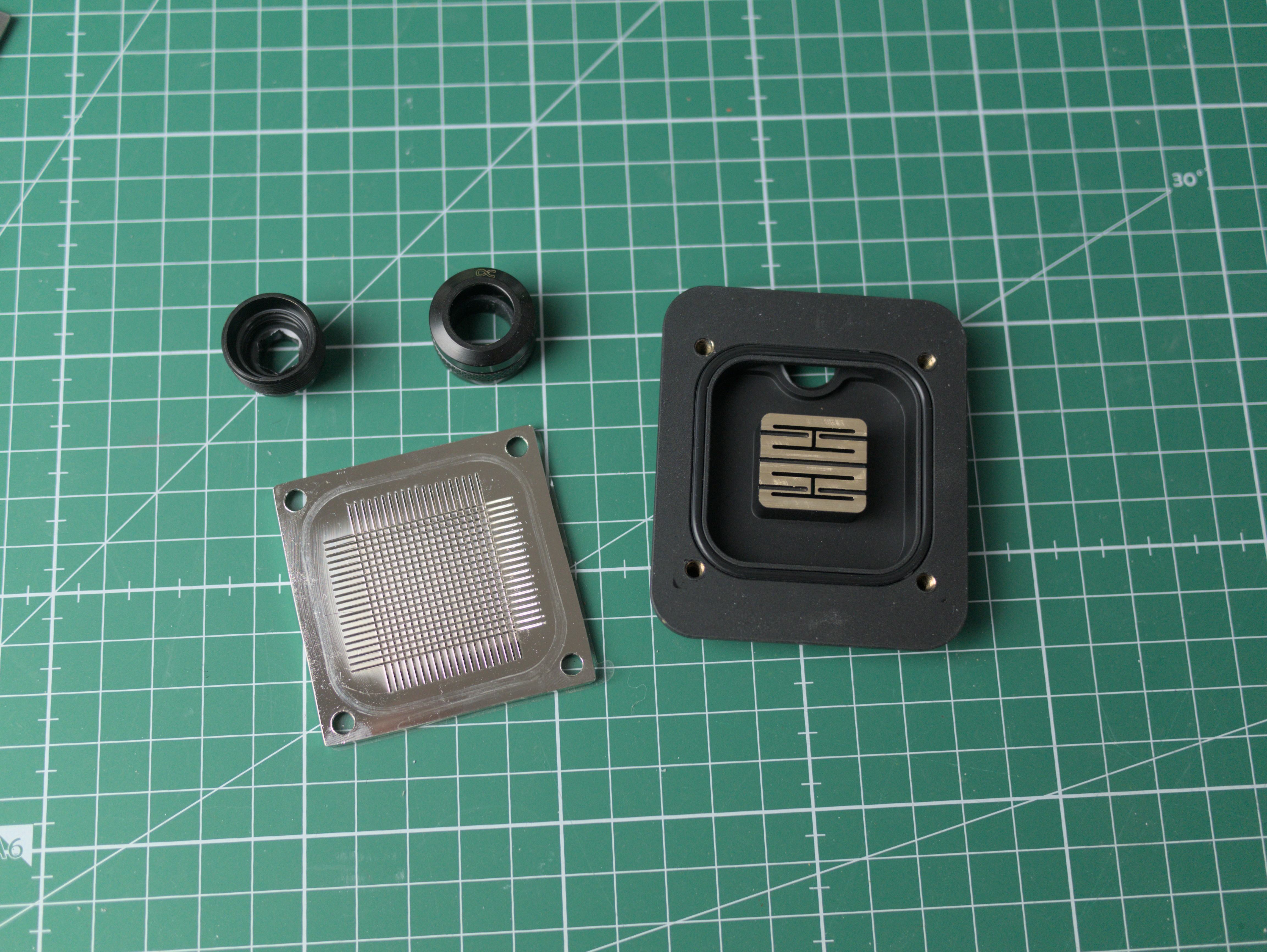

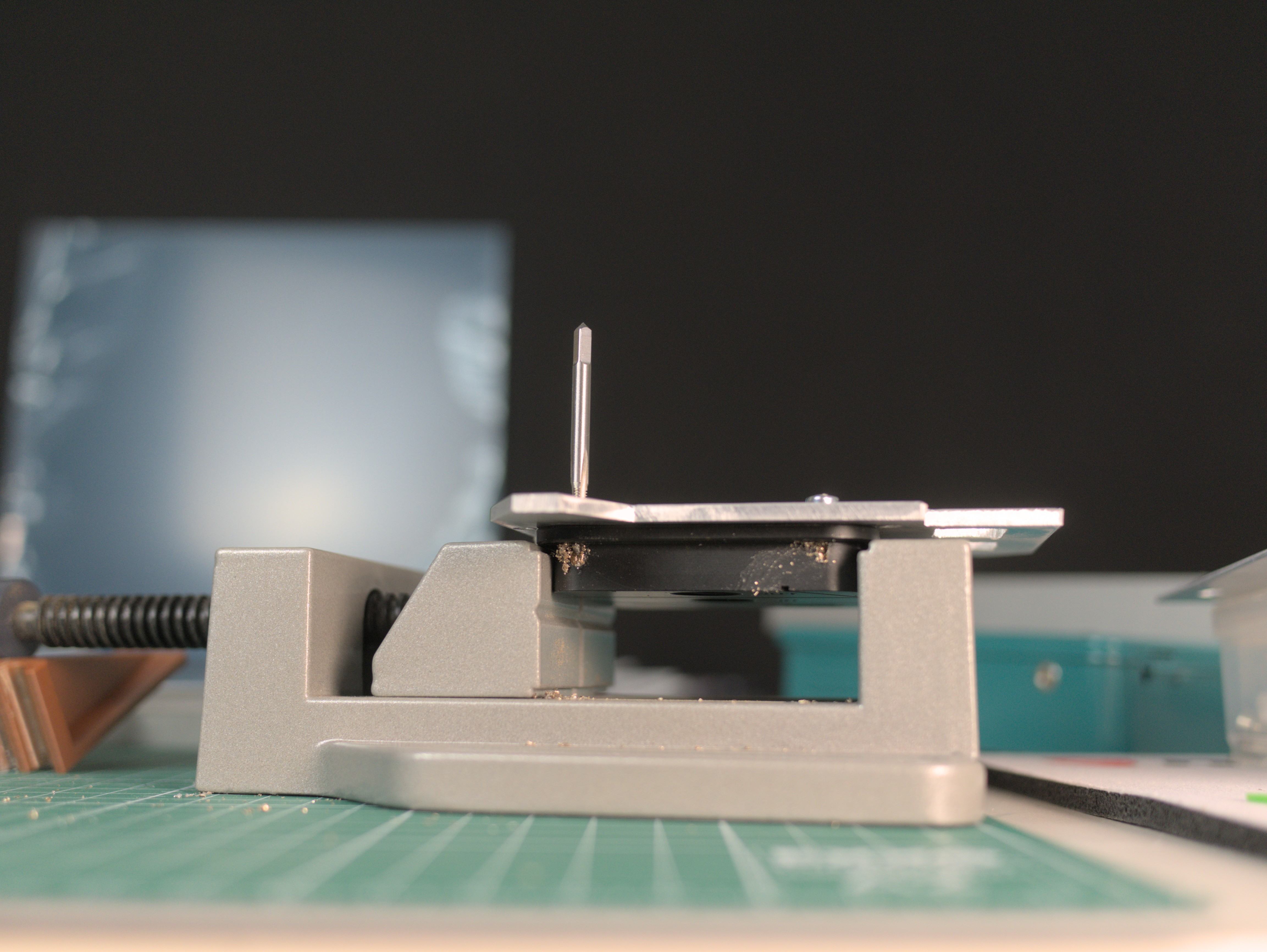

Der CPU-Kühler wird mit dem Ram-Kühler von unten verschraubt. Praktischer Weise ist der Messing-Block sehr dickwandig und lasst viel Raum für Modding.
Den Block mit Bohrungen und M3-Gewinden auszustatten war ziemlich nervenaufreibend. Ich wollte nämlich ungern noch einen bestellen.
Die Fotos kommen übrigens nicht direkt aus der Kamera, sondern basieren auf Raws, die ich in Darktable entwickel.
Wie man sieht, gibt es noch einen ganzen Haufen zu tun. Ich habe mir die nächste Woche komplett frei genommen um noch möglichst viel zu schaffen. Auch wenn es knapp wird, denke ich, dass nach wie vor was cooles bei raus kommen kann. Aber es bleibt spannend.😅

Frage dazu, kannst du verraten wie groß die Löcher und wie breit die Stege sind? Ich bastel aktuell auch Gitter und bin unschlüssig was eine gute Größe ist… aktuell bin ich bei 6mm loch und 1.2 (3 Wände) bzw 1.6mm (4 Wände) Steg.
Klar, die Waben auf den Bildern sind 5mm breit und die Stege 1mm (2 Wände mit 0.5er Düse. Das Gitter ist nur 1.2mm dick, bei den kleinen Gittern reicht das, bei größeren Flächen würde ich mehr nehmen. Bei meinem DRG-Mod von 2020 ist auch ein gedrucktes Wabenmuster im Deckel. Da sind es 8mm Waben & 1.5mm Stege bei 2mm Dicke. Sind auch ein paar Detailaufnahmen davon dabei.

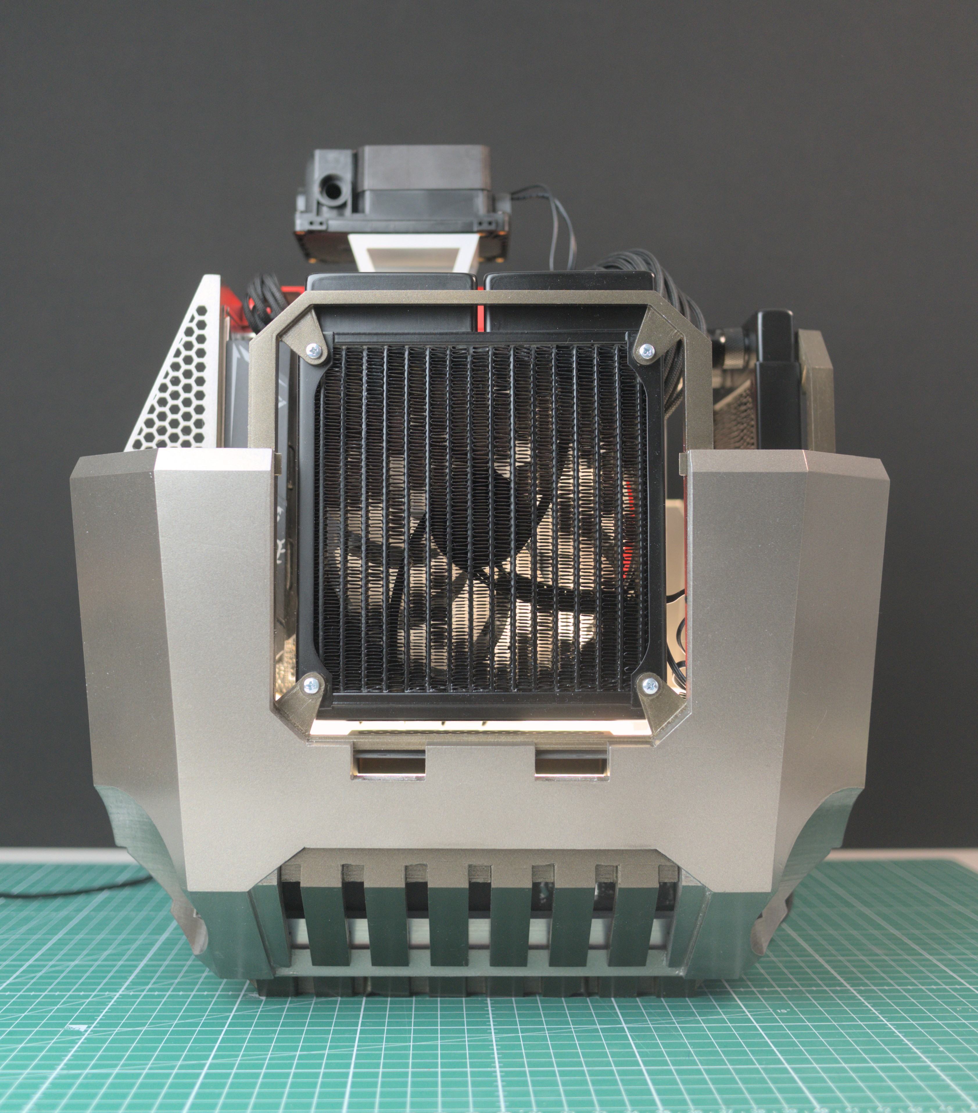

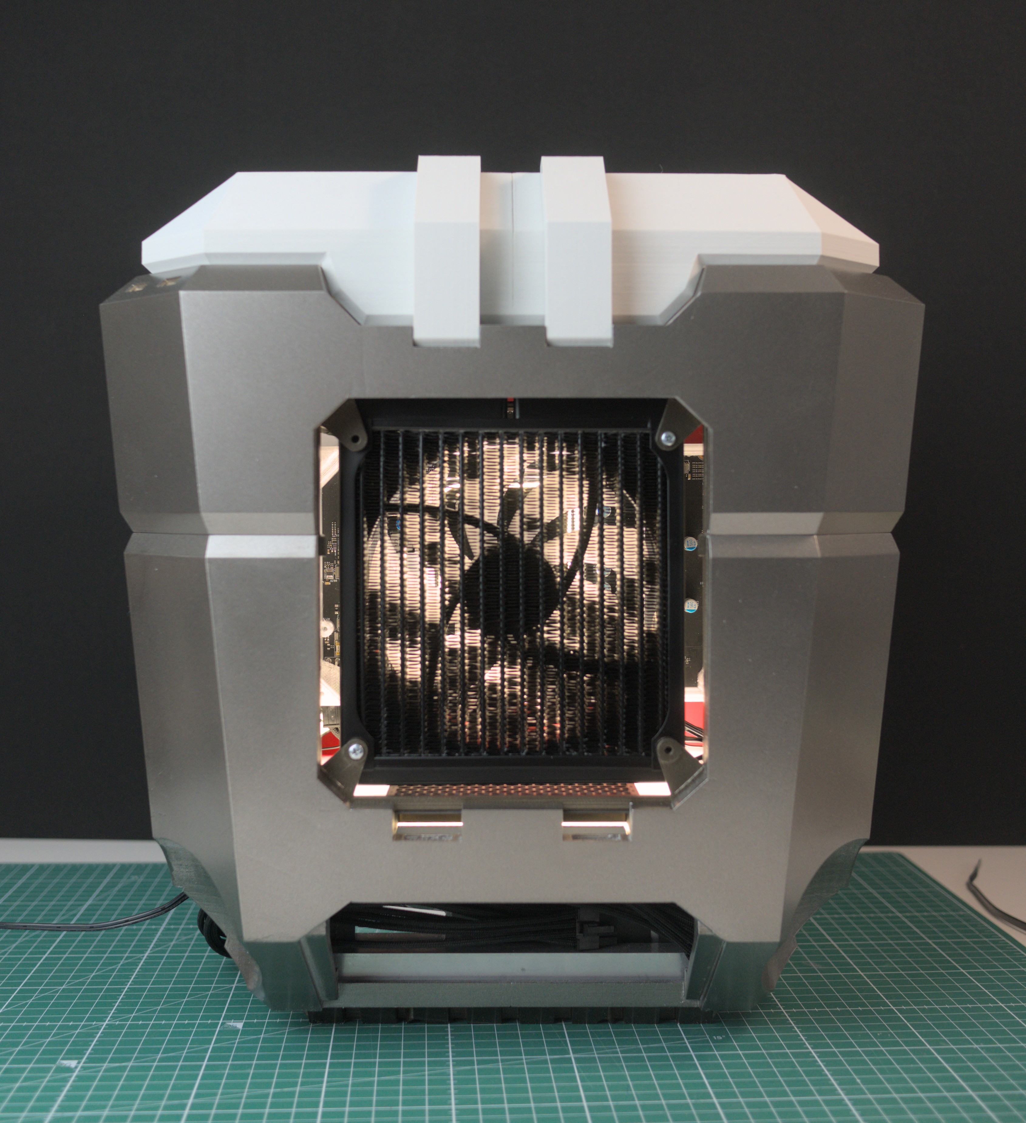

Zwischenstand
Wie man sieht ist die Wasserkühlung aktuell noch im Bluetooth-Modus 😅. Auch fehlen noch einge Gehäuseteile und die Klappen, welche aktuell nur grundiert sind.
Abgesehen davon finde ich sieht der Mod an einigen Stellen schon ziemlich cool aus. Bisher war das Interesse ja eher verhalten, aber eventuell schaut der eine oder andere nochmal rein, einige coole Features fählen nämlich noch, die in der nächsten Zeit noch nachgereicht werden.
