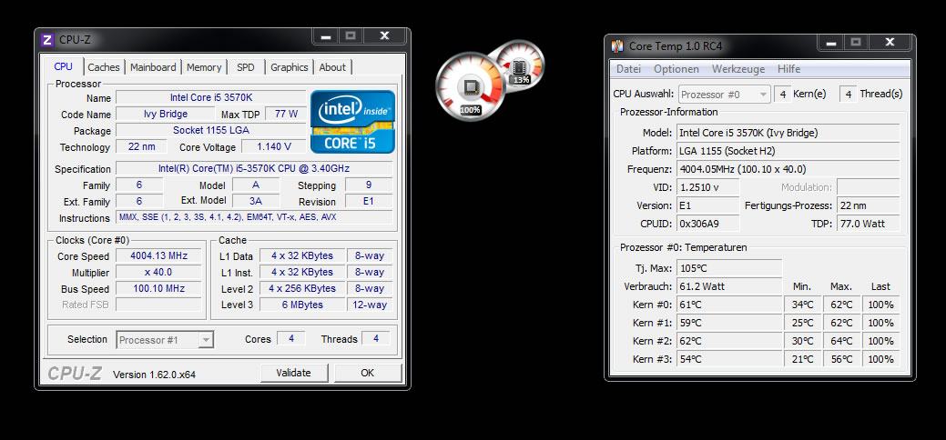

Ich habe im Bios turbo aus multi auf 41 und jetzt auf 42 gestellt.
Aber wenn ich im cpu-z schaue und prime laufen lasse steht dort multiplier 4003,97 mhz er hat die Einstellungen gar nicht genommen habt ihr eine Ahnung Wieso ?
Im hintergrund läuft prime.
Hier ein bild :
momentan im Bios auf 42 nimmt die Einstellung aber nicht ?
lg

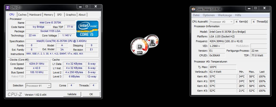

läufft alles stabil bei 4,2 ghz habe alles gefixt bekommen es waren gefühlte 20 minuten vielleicht war es sogar weniger aber bestimmt nicht mehr.
Als ich den hohen vcore hatte, hatte ich nicht 4,2 sonder 2,2 ghz das heisst das die cpu automatisch runtergetaktet haben muss.
hier ein aktueller screen wo ich zufrieden bin.
im hintergrund läuft prime deswegen die 100% auslastung aber die daten passen so oder ?
Da hat intel's schutzmechanismus dich vor 300 € Elektroschrott bewahrt. Die CPU hat aber gelitten, sieht man schön das auch mit Multi 22 tjmax erreichbar ist. Hast Glück gehabt, das er noch so läuft und der Strom, der bei 1,8V geflossen ist hat den Rest bestimmt auch ins Schwitzen gebracht.Gehe dann jetzt lieber die Stufen, als gleich den Lift in die oberste Etage zu nehmen.
Ergebnis sieht doch mal jetzt brauchbar aus.
