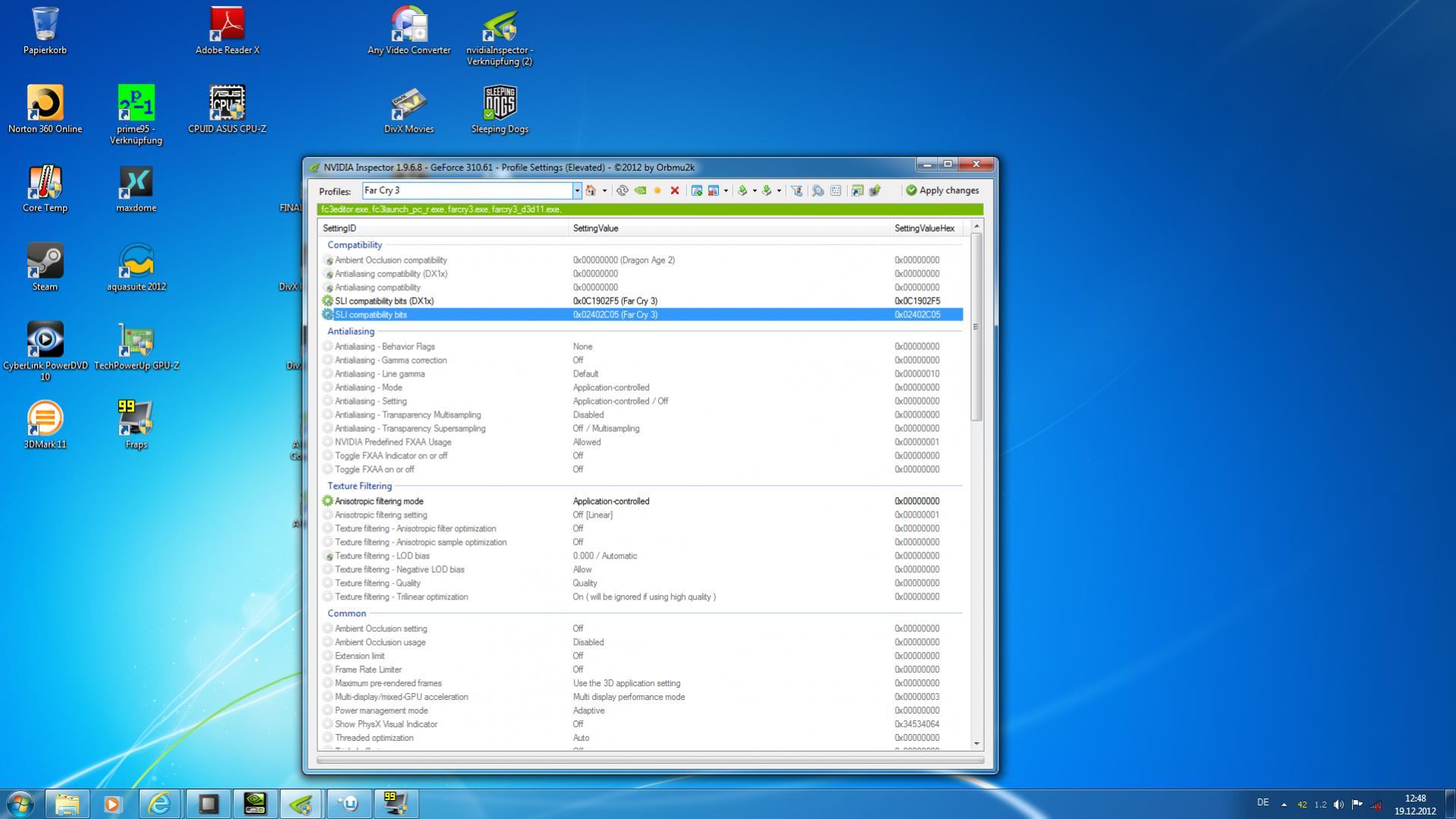

Es gibt ein tool das heißt NV inspector in dem kannst du die bits setzen.
Einfach mal in Google eingeben.
Es gibt hier im Luxx auch nen Thread da für.
Im Inspektor Far Cry3 Profil öffnen und dort die Bits tauschen

Skalierung ist ziemlich perfekt hier mit diesen Bits. Eine GPU 26fps, zwei GPUs 51fps:
3DCenter Forum - Far Cry 3 Benchmark
