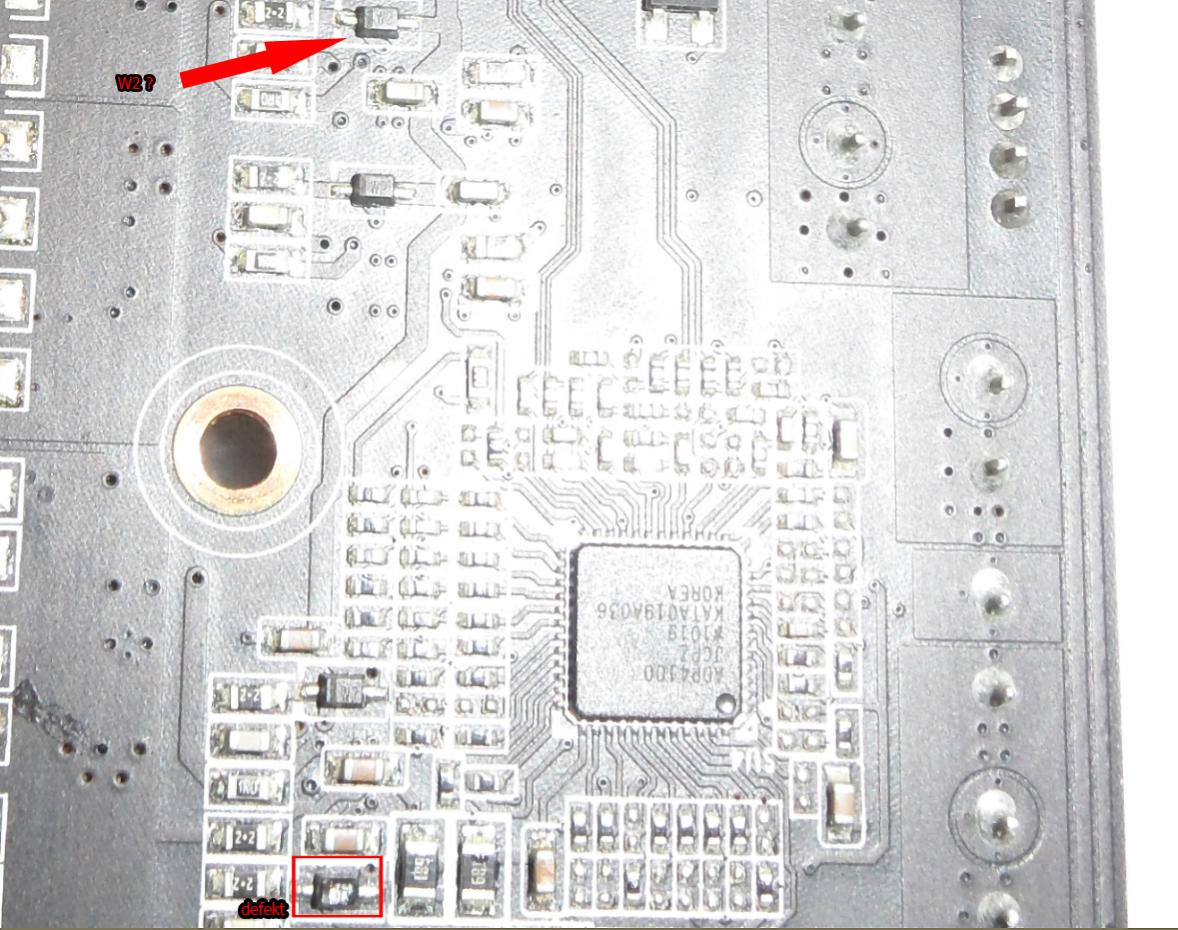

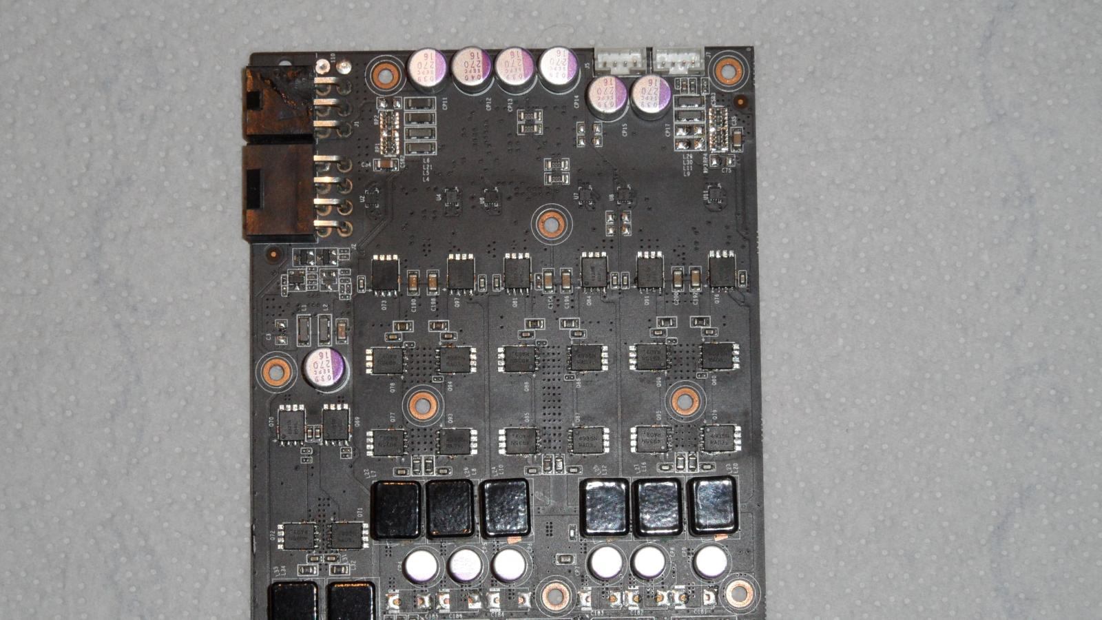

...nun zum eigentlichen Problem, habe mir die defekte Graka genau angeschaut und auf der Rückseite bei der Spannungsversorgung ein durchgebranntes Bauteil entdeckt (siehe Bilder), kann mir bitte jemand sagen was das für ein Bauteil ist und ob ich es durch ein im Bastlerladen erworbenes gleichwertiges ersetzen (löten) kann.

Genaueres kann man dir wohl kaum sagen solange dukein scharfes bild lieferst.
Wie sehen die Spannungswandler aus?

...es ist eigendlich nichts weiteres zu sehen was zu schaden gekommen sein könnte. Habe mich bei Conrad mal umgeschaut und es müßte ein SMD Bauteil sein. Eine eMail am Support von Gainward habe ich auch geschickt aber ob Sie Antworten liegt in den Sternen.

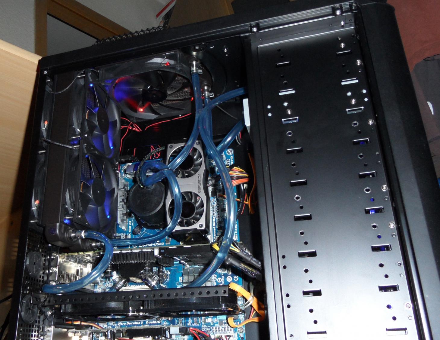

Wie konntest du ohne hardmods die spannugn eig auf 1,5V anheben?:confused:
Das ist doch im normalfall per software garnicht möglich.
Der hintere Teil würde mich mal inserieren und wie hast du es geschafft 1,5V zu geben Hard Mod?

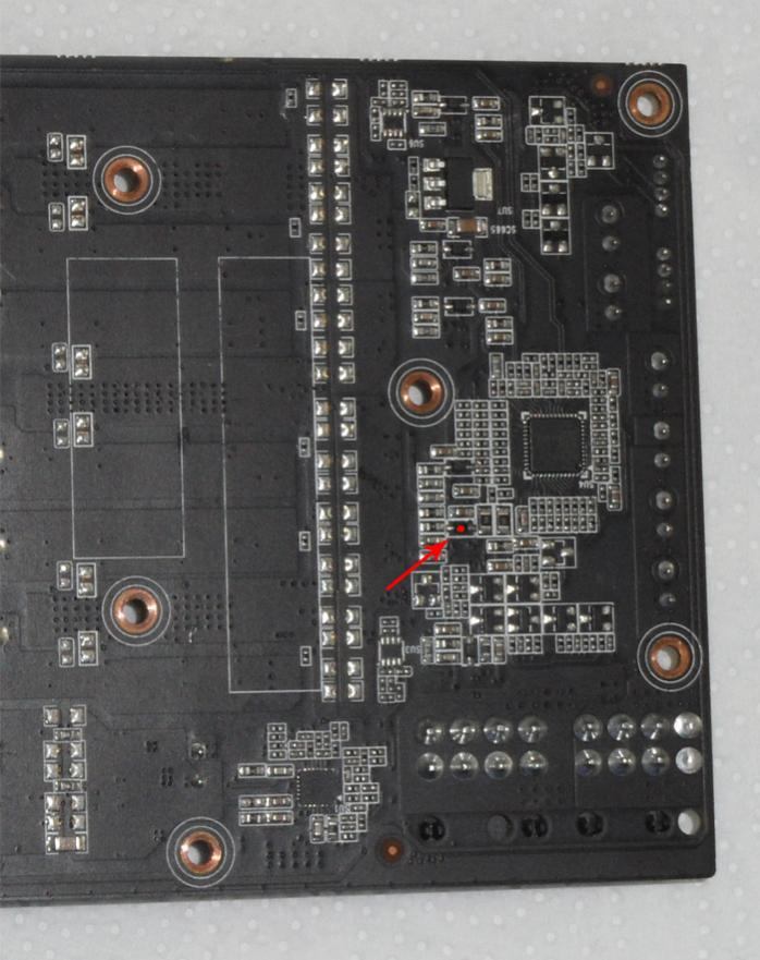

...das Bild
...noch mal sorry wegen der 1,5V die aber 1,15V waren

...nein das sind Rückstände von Sekundenkleber (6x Anschluss) und möglicher weise Rückstände von Atzeton die in diesem Winkel so Refektieren :)
die karte sieht für mich fast so aus als wäre sie zulange im backofen gewesen oder so, da wird sicher noch mehr kaputt sein denke ich.
...in backofen war sie nicht, obwohl sie im hinteren bereich der spannungsversorgung die leiterplatte etwas dunkler ist, aber das wegen der wärmeentwicklung zustande gekommen

Ich kann leider auf deinen Bildern nicht erkenne ob die (eventuelle) Diode bedruckt ist oder nicht.
Vieleicht kann man darauf ja erkennen wie sie verbaut ist.
Sonst müsstest du bei einer gleichen Diode auf der Graka die Richtung Prüfen.

...es is ein Streifen auf der einen Seite sichtbar :) es is mir schon klar das es eine Grundrichtlinie des Einbaus eines Bauteiles gibt :) aber Danke für den Hinweis :)

...habe Heute von Gainward Support die Bauteilbezeichnung bekommen. Danke :)
Dear customer
All the mentioned component (included the red arrow pointed one) in the two pictures are the same one.
SPEC is as below.
SWITCH DIODE 100V 0.25A TSC BAS316WS SOD-323 ,
or ITCH DIODE 53V 0.5A WILLAS 1N4448WS SOD-323.
...nun noch einen Anbieter finden, der dieses Bauteile im Sortiment hat :)

Kannst du noch was von der Beschriftung erkennen?
...ein "W2" ist zu erkennen mehr nicht. Diese Dioden gibt es anscheint nur im asiatischen Raum. Da muss ich woll eine baugleiche Diode finden.
