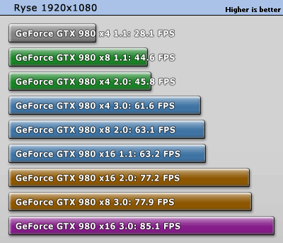

na wenn du dein i5 2320 wieder nehmen willst brauchst du ein board mit Intel Sockel 1155 z77 b75 h77.
pcie3 bringt rein garnichts
Gewagte Aussage.
bezweifeln tuhe ich es auch, aber spätestens in 3-4 Jahren aber 2015 gibs schon PCIe 4.0 ^^
Und bei nem 70er Board habe ich denn volle Kompatibilität ja? Nicht so wie jetzt mit piepsen
Ja ich wei ABER es gibt laut google auch genug h70er chipsätze mit denen im kombi mit der gtx 970 fehler auftreten....
