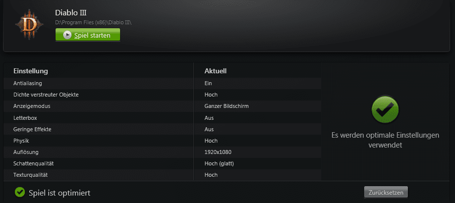

Habe vor kurzem eine GTX 760 Phantom von Gainward verbaut. Gerade habe ich eine Runde Diabolo 3 gespielt mit den von Experience vorgeschlagenen Einstellungen: Unbenannt.png
Verbaut in nem Define R4, drei Lüfter rein(vorne und unten), 2 raus(oben und hinten). Alles BQ Silentwings2 auf 7v mit Gehäuseeigener Lüftersteuerung.
Dabei läuft die Graka auf 76 Grad laut GPU-Z:fire:... Kommt mir etwas viel vor, für D3. :confused:
Was sagen die Profis hier?
