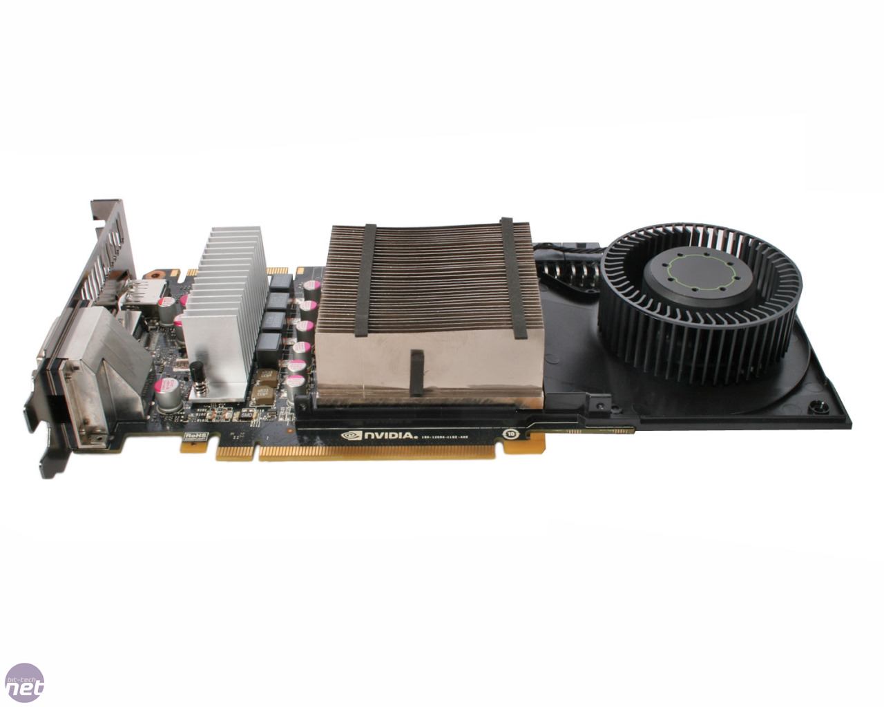

Gut, dann könnte man folgendes machen:
- WLP wechseln
- Plastikabdeckung, Radiallüfter demontieren und einen guten PWM-Lüfter (vielleicht ein 92er, am besten nachmessen) auf dem Kühlkörper montieren
Dein Gehäuse ist immernoch das Cooler Master HAF, richtig?
Ja genau so siehts aus,
Wie meinst du was ist ein PWm Lüfter?
Ich sagte, dass man auf dem freigelegten Originalkühlkörper (siehe Bild von mir) einfach einen hochwertigen kleinen Lüfter montieren kann. Diesen könnte man mittels eines Adapters direkt an die Grafikkarte anschließen. Leider finde ich dieses Teil in keinem Shop mehr.
Zuerst solltest du aber mal die WLP wechseln, dann kannst du auch nachmessen, was für ein Lüfter auf den Kühlkörper maximal draufpassen würde. Genügend wärme kann dein Gehäuse mit den Lüftern definitiv abführen.
