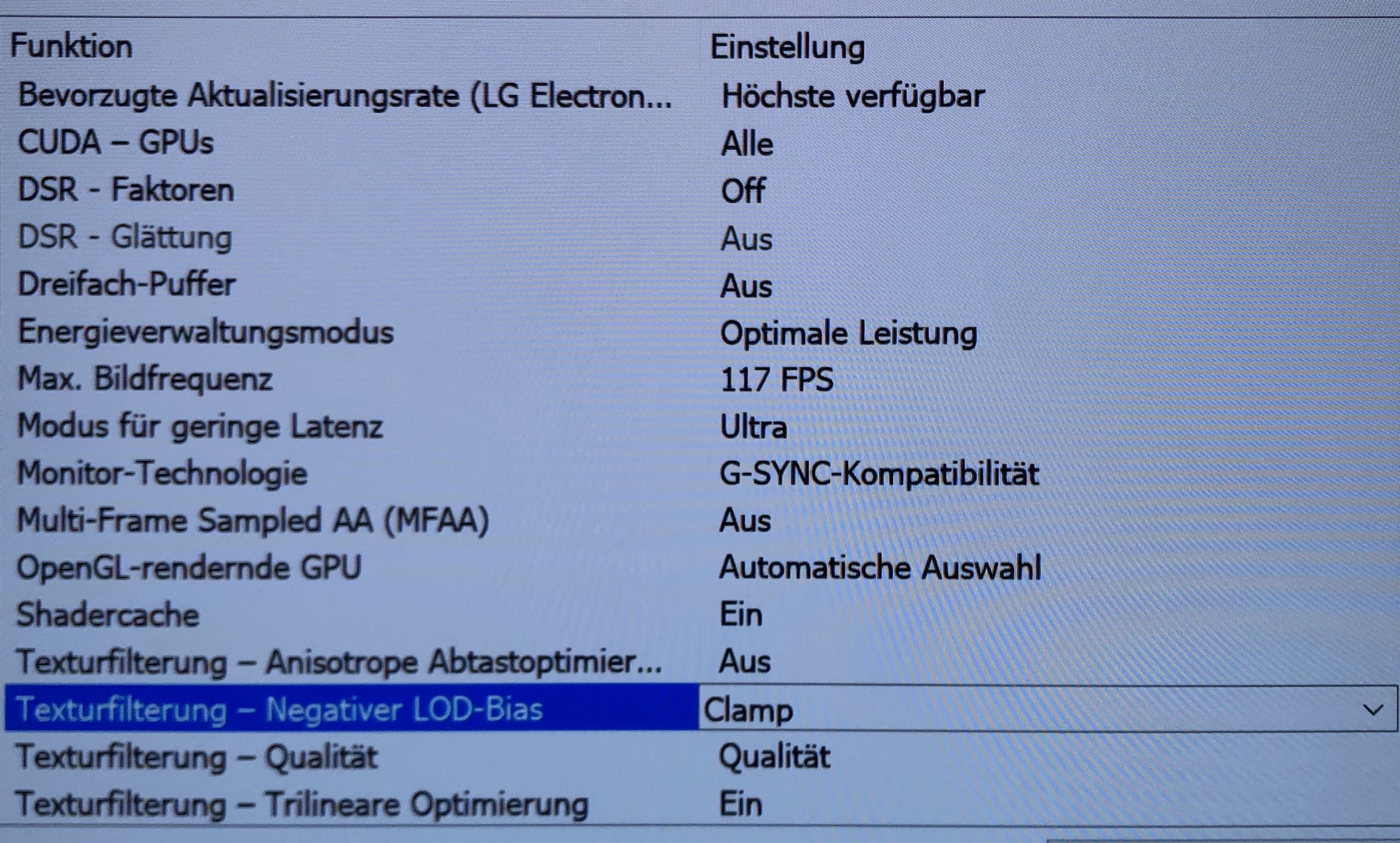

Habe FPS Cap auf 142 per RTSS und vsync ist standardgemäß um NV Treiber aktiviert weswegen das eigentlich gar nicht händisch aktiviert werden muss.

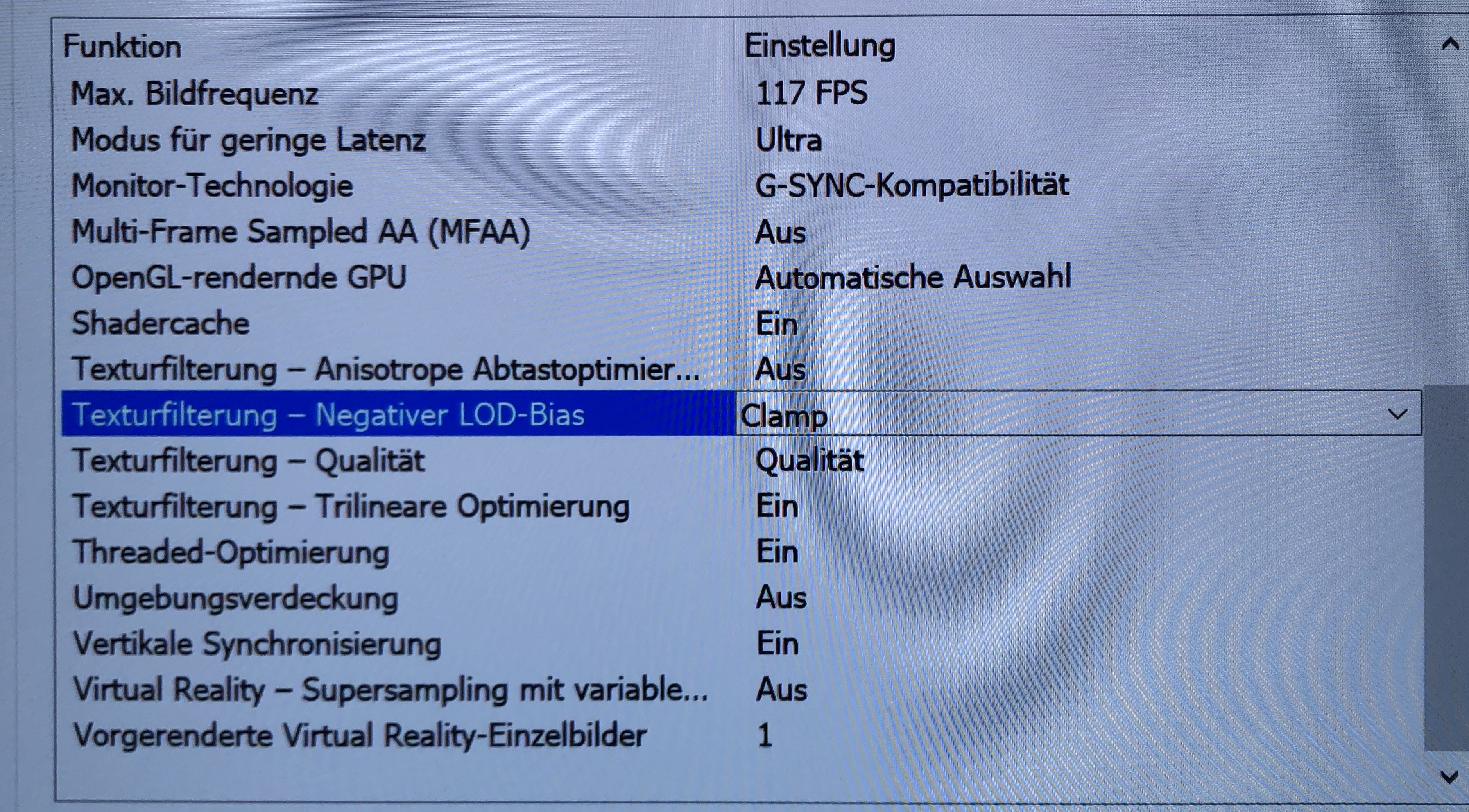

Also, im Nvidia Panel ist Vsync bereits auf EIN, der Frame Limiter ist auf 117fps gecappt, da ich einen 120hz TV verwende. Gsymc compatible ist aktiviert, sowie der Low Latency Mode auf ULTRA. Zudem benutze ich einen HDMI 2.1 Kabel mit der Spezifikation Ultra High Speed Cable. Vsync Ingame ist ausgeschaltet. Ingame Frame Limiter sind auch auf 117 gecappt. Wie gesagt. das Problem mit dem Tearing ensteht, sobald ich auf WQHD umschalte, dann habe ich

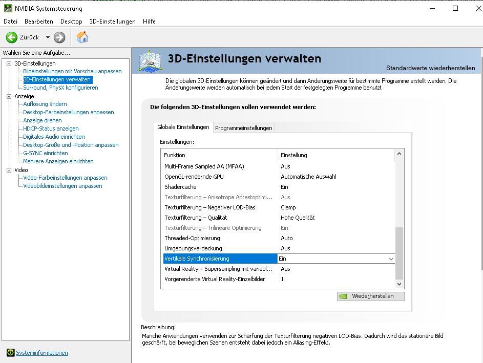

@coldfingers mir fällt auf, dass du im Nvidia Panel die Texturqualität auf Hohe Qualität stellst. Sollte die Option nicht standardgemäß auf Qualität bleiben oder auf Hohe Leistung, da man ja Ingame die Grafik nach belieben einstellen kann?

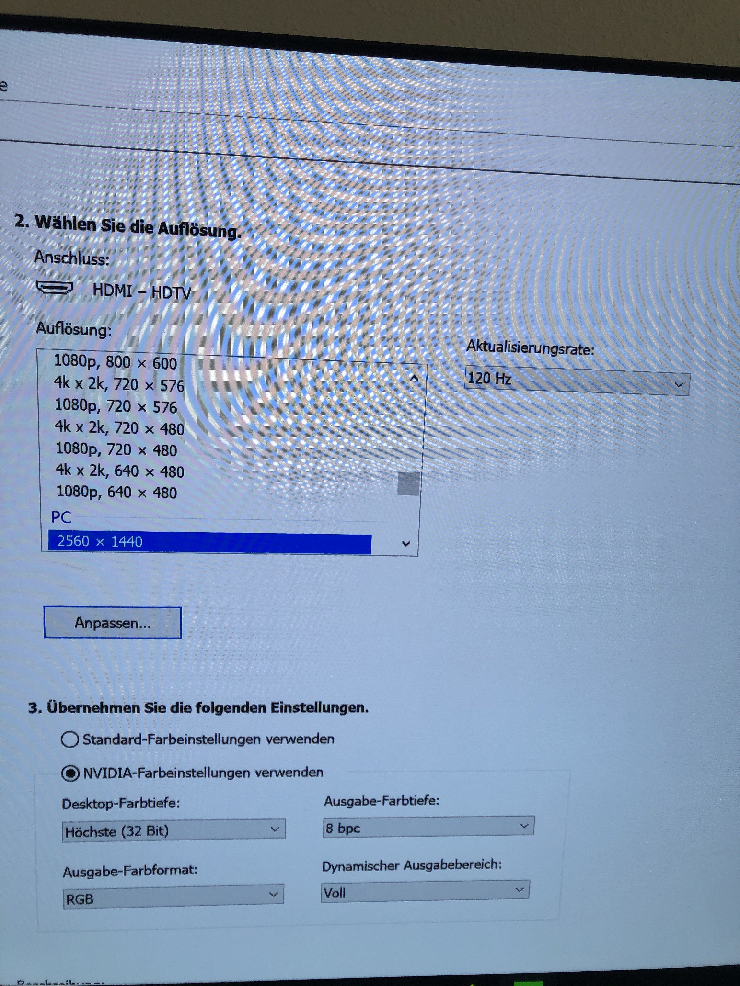

Wenn er auf 60FPS locked mit Vsync ist die Sache eigentlich klar: WQHD läuft bei dir mit 60Hz. Guck mal während des Spiels am TV nach, ob auch wirklich 120Hz reinkommen. Das kann IMO der einzige Grund sein.
Für 1440p120 braucht es auch HDMI 2.0. Bei LG heißt die Einstellung laut Google "Deep Colour".
@SynergyCore Danke. Es macht keinen Unterschied, wenn ich einen HDMI 2.1 Kabel nutze für HDMI 2.0b Spiele. Das ist dem Game wurscht, solange die Spezifikation erfüllt werden. Deep Colour sowie Instant Game Response sind bereits dauerhaft aktiviert. Nvidia Panel sowie Win10 sind auf WQHD 120hz eingestellt, das zeigen mir auch die Infofenster an. Deswegen kapiere ich das nicht, warum sich die Spiele auf 60hz drosseln, sobald ich auf WQHD umschalte.
Sieht ganz so aus. Da würde ich mal bei LG nachfragen ob der TV ab 2k Auflösung nicht mehr als 60Hz kann bzw. wo die Einstellung ist damit auch mehr geht. So wie du es beschreibst ist das dann aber klar.
Zu deiner Frage bzgl. der Texturqualität. Ja Standard ist eigentlich "Qualität" aber ich bin eines der gebrandmarkten Kindern als nVidia und ATi noch via Texturfilterung diverse Frames ermogelten und die Bild-/Texturqualität dadurch miserabel aussah. Kann sein, dass es nicht mehr zeitgemäß ist aber ich nutze nach wie vor High Quality + Clamp um jegliche Art von in Bewegung grieselnden Texturen bzw. Bugwelleneffekte zu unterbinden. Diese Funktion sollte eigentlich mal wieder in der heutigen Zeit mit aktuellen Grafikkarten getestet werden. Wäre interessant ob diese Einstellung überhaupt noch was bringt.

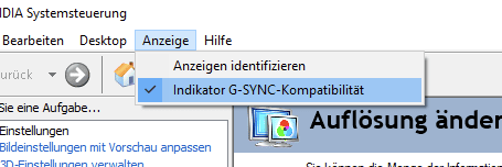

Aber ist Gsync überhaupt an?
Man kann es so in den Spielen anzeigen lassen.

auch möglich dass der Monitor beim Umstellen auf 60Hz gesetzt wird. Stellst du die Äuflösung im Spiel um oder in Windows?
Der C9 unterstützt bis zu 4K120hz, 1440p120ht sowie 1080p120hz. Das macht ja keinen Sinn, wenn der sich drosselt, weils auf älteren Games wie Max Payne 3 und Crysis 2 funktioniert. Sowohl über Windows Desktop als auch über den Nvidia Panel ist 1440p120hz eingestellt.
Laut Testern und Benchmarks soll Vsync im Panel auf EIN und Ingame auf AUS, weil Gsync alleine kein Tearing vernichtet. Wie du ohne Vsync auskommst, ist mir ein Rätsel @King Bill
Und Gsync ist an, auch so wie du es in deinem angehängtem Bild vorführst 👍🏼

Was passiert beim deaktiven FPS Limiter?
HDR über Win10 ist broken. Dazu fndet man ganz viel Input im Internet. HDR Logo erscheint, aber sobald man HDR über Win10 aktiviert und ins Spiel startet, verblasst die Qualität. Es sei denn man kann im Spiel Ingame HDR einschalten, dann funktionierts einwandfrei, bspw bei Resident Evil 3 Remake sehr schön zu sehen. Aber das ist jetzt nicht das Thema :d
Wenn ich den FPS Limiter ausschalte, gibts Tearing, weil die Grafikkarte ja kein Limit hat soviel FPS wie möglich raushaut, oder die CPU. Auf jeden Fall eins von beiden. Das weiss ich nicht mehr genau. Limiter ist sinnvoll, wenn man einen Monitor hat mit 120,144,165hz usw.
