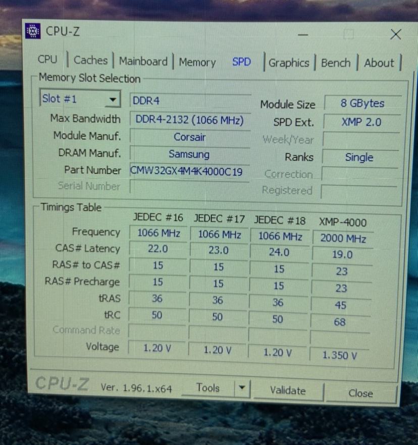

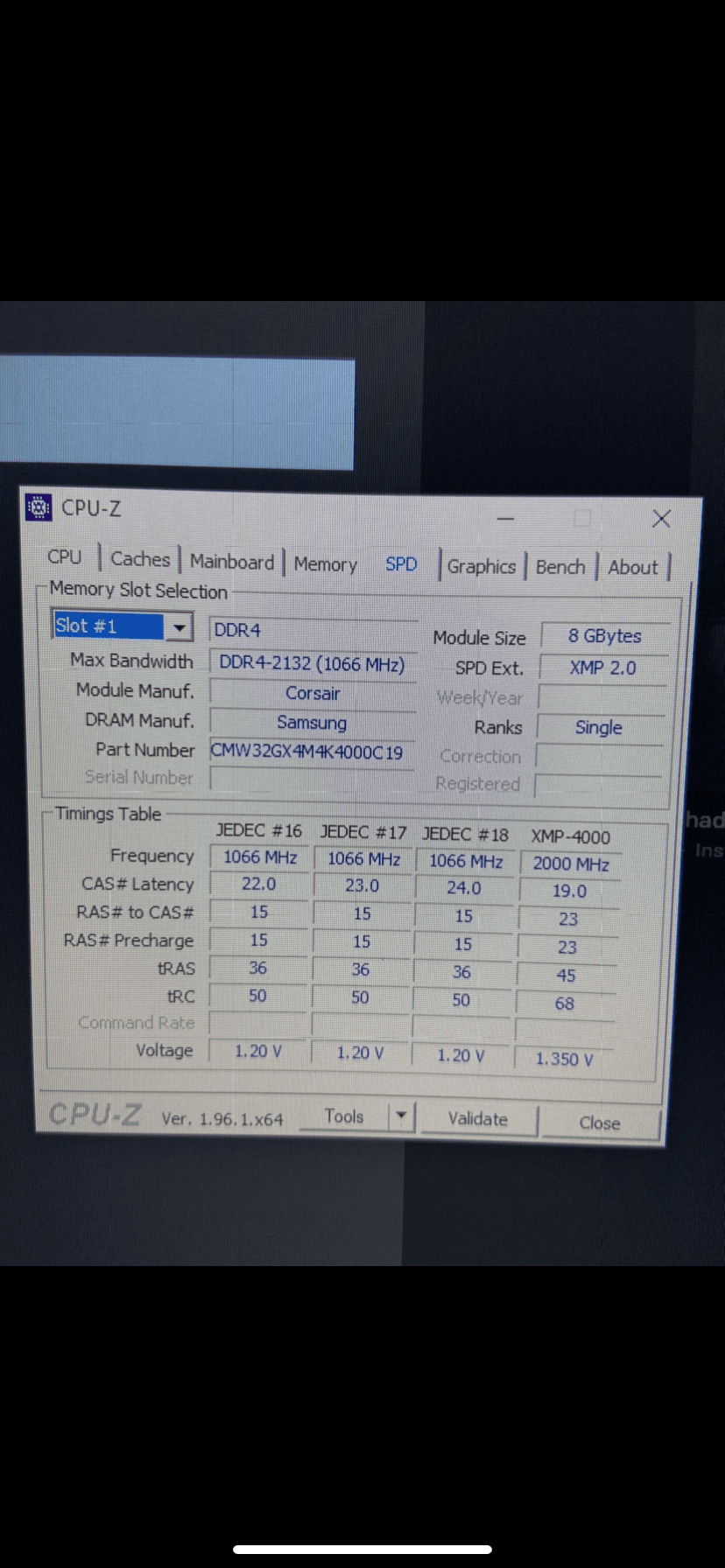

Wurde mehrmals drauf hingewiesen, dass meine RAM Timings sehr schlecht sein sollen. Habe mal 2 Screenshots hinzugefügt.
Wenn sie so schlecht sein sollen, wie kann ich sie denn anpassen? Habe von RAM Timings kaum Ahnung.
was mir aufgefallen ist, dass er manchmal kurz ausgeht und dann wieder an, sobald ich das XMP Profil lade. In Windows geht jedoch alles glatt....:
CPU ist ein Ryzen 9 5900x
Es gibt auch keine Fehlerberichte in Windows

Wo soll man da nur anfangen :d
Am Wichtigsten ist wohl, dass der RAM nicht synchron läuft (1:1 Modus). Dadurch verlierst du schon sehr viel Leistung. Ich vermute mal du hast auch nicht getestet, ob dein System überhaupt mit Vollbestückung bei dem Takt klar kommt? Deine Spiele Probleme könnten nämlich auch daher kommen. Schlecht eingestellter und instabiler RAM.
Würde dir erst einmal empfehlen zwar das XMP zu laden aber dann nachträglich den RAM Takt auf 3733 zu reduzieren und ebenfalls den IF Takt (FCLK) auf 1866 zu stellen. Dann testest du dies mal und wenn du keine Probleme mehr hast, kann man die Timings noch deutlich optimieren.
Hintergrund: XMP setzt bei AMD nur die ersten 4 Timings. Für alle restlichen Timings werden automatisch Werte ermittelt, welche deutlich über dem möglichen liegen.
Super, der mitunter Kompetenteste hier im Forum hat sich bereits geäußert.
Du hast dir nen 4000er RAM 4-fach Kit gekauft (ich hätt mir viele andere aber nicht sowas gekauft), dieser stellt aber nicht automatisch sicher, dass deine CPU diesen Takt packt. Entweder du stellst dir im Bios IF=2000 und schaust, ob der PC noch bootet - danach musst schaun, dass du den RAM stabil bekommst - daran scheitern mit Ryzens aktuell die meisten. Oder du lässt es gleich bleiben und betreibst den RAM unter 4.000 MHz also wie vorgeschlagen auf 3.733 MHz (IF=1866) oder 3.800 MHz (IF=1900).
Der vorgeschlagene Weg ist aber definitiv der richtige, Takt runter, RAM synchron und dann sind zwei Dinge (Fehler) zu prüfen:
- WHEAs: Entweder in HWinfo64 ganz unten (ggf. muss man sich das über die Settings manuell hinzufügen "show") anschaun, ob Windiws Hardware Errors im Betrieb auftauschen. Die zeigen sich meist bereits nach wenigen Minuten. Einfach Windows starten, dann HWInfo und dann mal irgendwas tun. 5 min was spielen, mal nen Cinebench 20 Run machen. Dann zeigen sich diese Fehler einzeln oder auch gerne mal in Paketen von 100.
- Generelle Speicherfehler und Instabilitäten: da gibts mehrere Programme und Ansätze. Aida64 Systemstabilitätstest (und auch der Speicher Benchmark) ne Stunde oder Karhu ne Stunde (die Experten raten immer zu längerer Laufzeit, aber wenns ne Stunde stabil ist, dann ist es schon mal keine Großkatastrophe).
Wenn die Fehler mit geringerem Speichertakt weg sind, dann kannst du dich nach oben tasten.

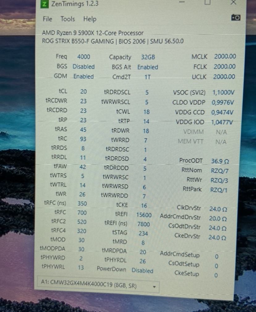

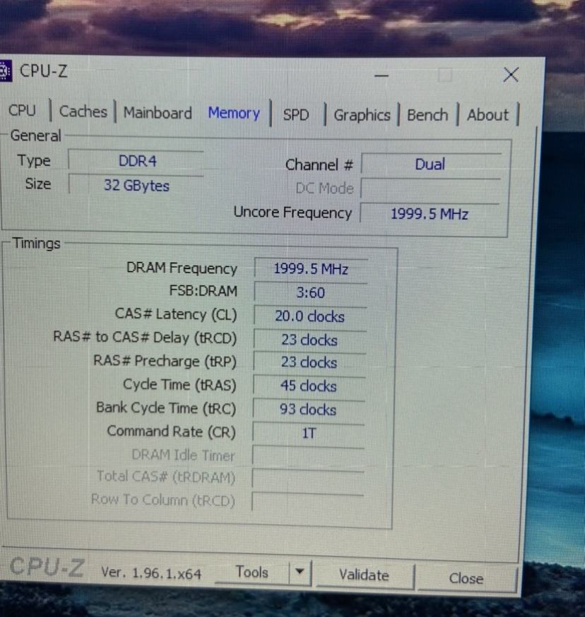

Erstmal vielen Dank für eure ausführlichen Tipps ! ;) Ich habe alles so gemacht, wie ihr es beschrieben habt. Dazu habe ich noch 3 Screenshots eingefügt und auf WHEA Errors geschaut. Es gab über längeren Betrieb keinen einzigen, was mir jedoch Gedanken bereitet ist, dass mit dem 1:1. Habe ich durch diese schlechten Timings vom XMP Profil dennoch einen Nachteil, obwohl alles stabil läuft jetzt? Und wenn ja, welchen und eventuell um wie viel Fps denn? Sorry für die vielen Fragen, ich habe wie erwähnt keine Ahnung vom RAM jedenfalls ...
Außerdem laufen die jetzt im Dual Channel, laut CPU Z. Sind also 2000 mhz richtig, da es ja 4 Module sind und nicht 2. keine Frage alles läuft, wie es soll, will aber nur nochmal sicher gehen.

Wo genau suchst du die WHEAs? Mit CPU-Z kommst du da nicht weiter (würde sagen: bitte keine weiteren CPU-Z Screenshots mehr).
Deine RAM-Takte sehen schon deutlich besser aus. Jetzt gibts (wenn keine WHEAs kommen) Möglichkeiten für deine Timings:
- alles lassen wie es ist.
- vermutlich geht dein RAM etwas besser als im XMP Profil vorgegeben, also Performanceverbesserungen: im Ryzen RAM Thread (hab ich dir im andren Thread verlinkt) solange lesen, bis du das Grundprinzip hast (Timing Werte einzeln runter, booten, Leistungs + Stabilitätstest). Je nach verbautem Speicher gibts da auch bereits Guides, welche Timings gehen sollten. Ich seh aus deinem Corsair nicht raus, ob das b-die oder c-die oder was anderes ist. Als Stabilitätstest eignet sich zB Aida64 (Demoversion tuts ne kurze Zeit) oder Karhu (10€), als Leistungstest eignet sich wieder Aida64 und Shadow of the Tomb Raider (kostenlose Demoversion, dort der Grafikbenchmark, darin auf die CPU Render und Spielleistung schaun).
Die WHEA suche ich in der Windows Computerverwaltung. Und in HWInfo und kann keine Errors feststellen. Läuft auch alles. Dann mache ich mich mal an die RAM Timings, aber ist diese notwendig?
Gut, dann suchst du schon richtig (Ereignisanzeige, HWinfo).
An den Timings spielen ist nicht notwendig. Aber viele Leute holen aus gutem RAM für Spiele noch einige FPS raus, bei mir waren es vom XMP zu besten Timings 10% mehr FPS in Tomb Raider. Wenn ich 1000€ für ne Grafikkarte ausgeb um mehr FPS zu bekommen, dann kann ich mir die Timings für 10% FPS Aufschlag for free auch noch optimieren ist mein Gedanke.

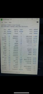

Als kleine Anmerkung wollte ich ergänzen, dass mit dem 9950X, den ich vorübergehend verbaut habe, die Ruckler in den Spielen zwar deutlich weniger wurden, aber nicht ganz verschwunden sind.
Außerdem hatte ich vor dem 7950X3D einen 7950X, wo ich mir schwer einbilde, dass die beschriebenen Probleme damit nicht vorhanden waren!
Hatte vor ein paar Wochen auch mal einen 7800X3D verbaut, womit die Ruckler ebenfalls weniger, aber nicht verschwunden waren.

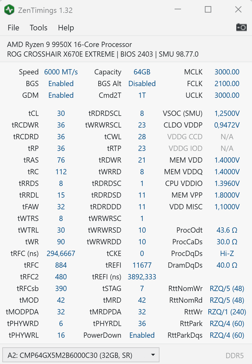

Mir ist aufgefallen, dass ich sehr niedrige 1% Low-FPS und 0.1% Low-FPS in Spielen habe!
Ich habe die Bildwiederholrate auf 120 Hertz festgesetzt und meine 1% Lows sind im niedrigen zweistelligen Bereich! Da kann doch was nicht stimmen.
Kann ich das durch Anpassen der RAM-Subtimings unter Umständen verbessern? Was gibt es sonst für Möglichkeiten, diese Werte höher zu bekommen?
Mit aktiviertem XMP/D.O.C.P., aber auch auf Auto-Einstellungen ohne XMP-Profil habe ich immer diese Ruckler und ich vermute, dass das durch die RAM-Settings kommt.
Habe mir den verlinkten Thread mal etwas angeschaut, aber ich kenne mich leider mit RAM-Anpassungen gar nicht aus und bevor ich am Ende was kaputt mache, frage ich lieber nochmal nach.
Bei den Timings aus #13 gibt es noch viel Raum für Optimierungen. Was RAM OC dann in der Praxis für die 1% und 0.1% Lows bringt, hängt von der jeweiligen Anwendung / der App / dem Spiel ab. Es gibt nur einen Weg das herauszufinden. Bevor du blind irgendwelche Werte aus dem Web übernimmst, lies dir wenigstens einen Guide zu den Basics durch, damit zumindest das grundsätzliche Vorgehen richtig ist. Wer sich seine BIOS Einstellungen auf einen USB Stick exportiert, kann dann jederzeit zu diesen zurückkehren; selbst sich das System beim Start verschluckt und (im schlimmsten Fall) ein CMOS Reset notwendig ist.
