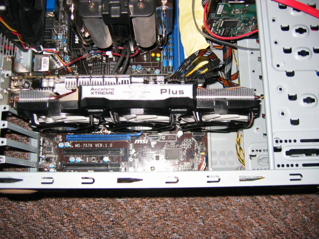

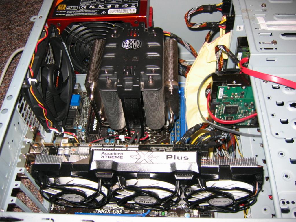

Habe den AC Xtreme auf meiner 570, super Ding.
würde der AC Xtreme denn bei SLI passen? kannste mal nen Bild online stellen?
naja ich habe auch nen Lüfterkanal mit 12cm direkt vor den Grakas und 80cm daneben und dann noch der Case Fan mit 20cm.
Wird nicht aussagekräftig genug sein. Ich knips nochmal direkt von oben.

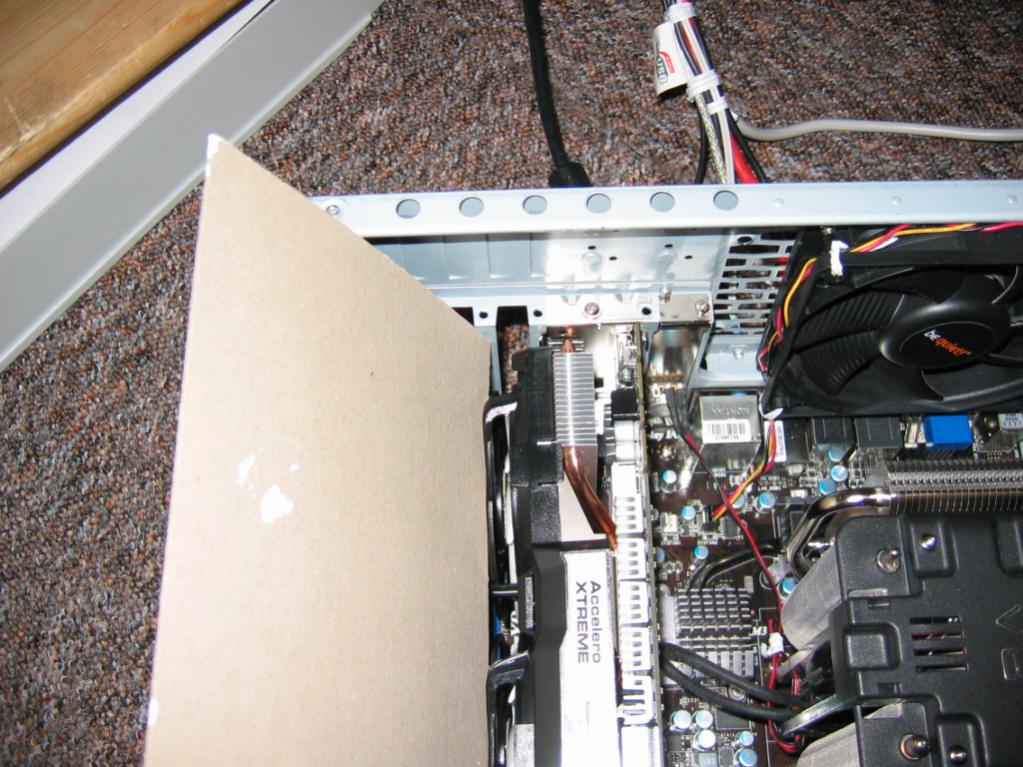

Ich glaube das wird zu eng. Beim letzten Bild habe ich mal ne Pappe als Verlängerung angehalten.

hmm wird wohl nen bisschen zu groß sein für SLI.
Denke ich auch, denn die 2.Karte wird wohl an die Lüfter stoßen.
hmm das ist ärgerlich ;( aber ich versuche dann mal die graka fans bisschen zu drosseln und dann den Lüfterschacht zu nutzen.
Habe gerade mal die 8800 daneben stecken wollen........ zu knapp. Das wird zu warm. Und klemmt.

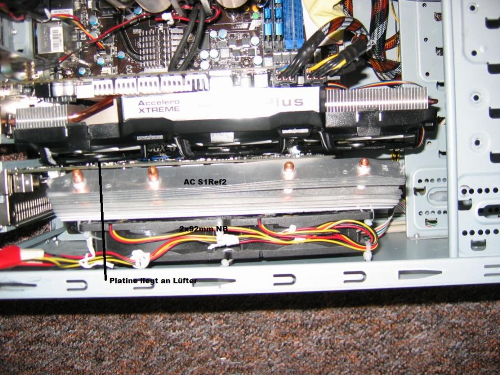

Auf dem 2.Bild sieht man den PCI-e Platz nur, weil ich schräg das Bild gemacht habe. Senkrecht liegt genau der Lüfterrahmen.

Das die Platine am Lüfter anliegt ist eigentlich nicht dramatisch solange die Lüfter drehen können. Aber die Luft muss ja nicht nur gequirlt sondern auch abgeführt werden. Ich zeig mal wie ich das meine mit dem grossen Lüfter:

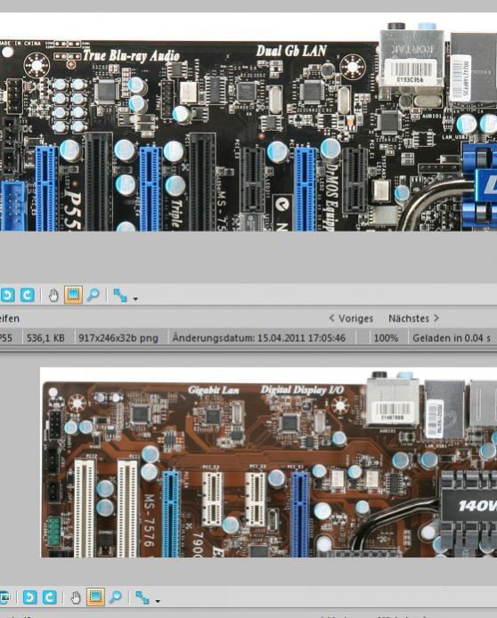

Wenn ich unsere Boards vergleiche sind die PCI-e von der CPU aus gesehen gleich im Abstand. D.h. (siehe Vergleich) ,wenn du die beiden Karten mit AC-X-P ausstattest, ist der Abstand dazwischen gleich null . Der Lüfter dazwischen muß sich Luft "ranquälen"
Der Seitenlüfter, ob der es dann bringt? Er bläst ja direkt auf die Seite der GPUs.
Meine Seite ist so ähnlich.

Ähnlich aber nicht gleich... :)
Du hast bei Dir schonmal dasslebe Problem wie alle anderen mit Standard ATX Gehäuse- die Grafikkarten sitzen bei Dir unter der CPU und das ist ein schlechter Platz- sie heizen die CPU. Dein Lüfter sitzt aussen am Gehäuse, meiner darin d.h. ich habe keinen mm Abstand zwischen Kühlkörper und Lüfter- sowohl beim Orochi wie auch bei der Grafikkarte geht sich das exakt aus.

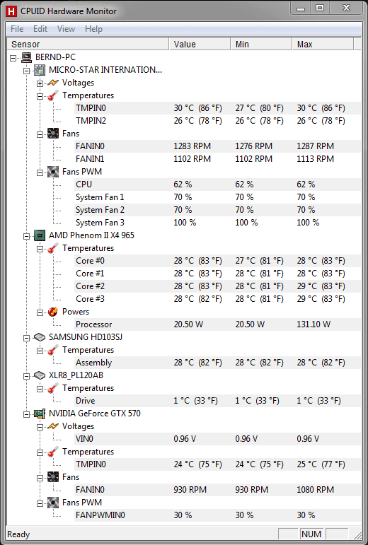

Temperaturen sind dann so:
Und der Rechner absolut nicht hörbar im Desktopbetrieb. Maximale Temperatur die ich in Spielen bisher erreichte: 65 Grad GPU, 56 Grad Core CPU. Wobei die CPU nur den Semipassiven OROCHI hat, keinen eigenen Lüfter dran.
Das "schlimme" ist, meine CPU wird von dem V8 unter 55°C gehalten. Da wärmt keine GPU. Vorn 140mm hinte 120mm und das NT.
Der Lüfter mußte raus, weil der V8 so´n Monster ist. Wie gesagt, nicht angeschlossen, weil er nur 1°C niedriger bringt.
