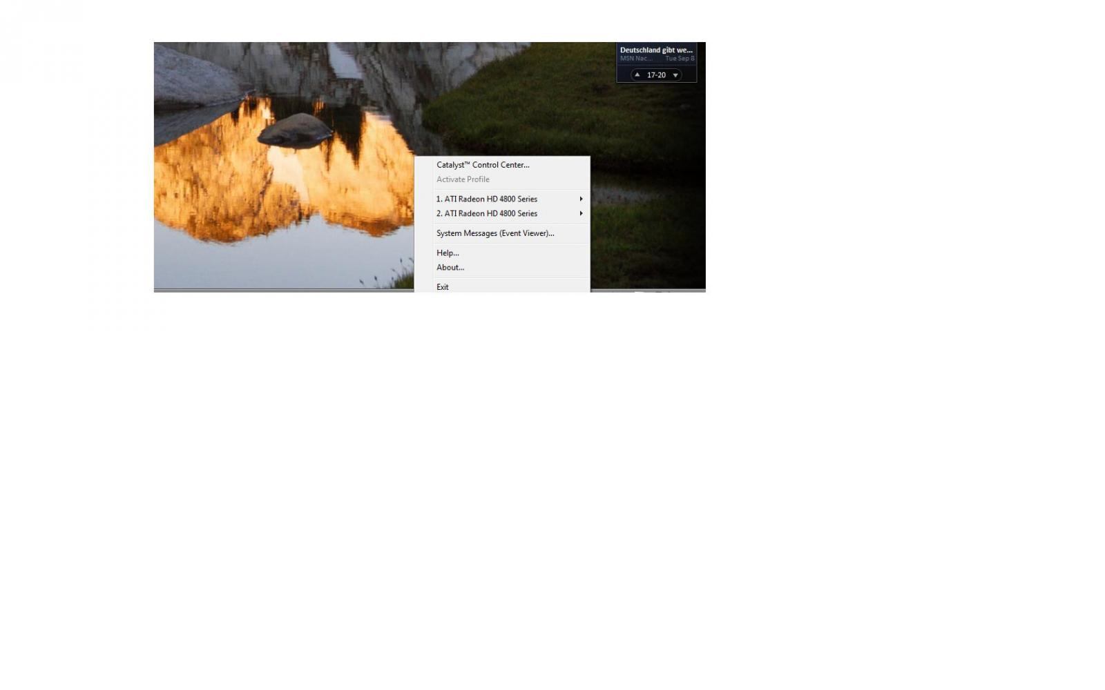

mir ist aufgefallen, dass ich 2 grakas unter dem control center habe (1 ist installiert). ist das normal? (siehe anhang)
Nicht, das ich wüsste bzw. welche Rolle spielt es? Ich kenne das Menü mit der Graka drin erst gar nicht.
