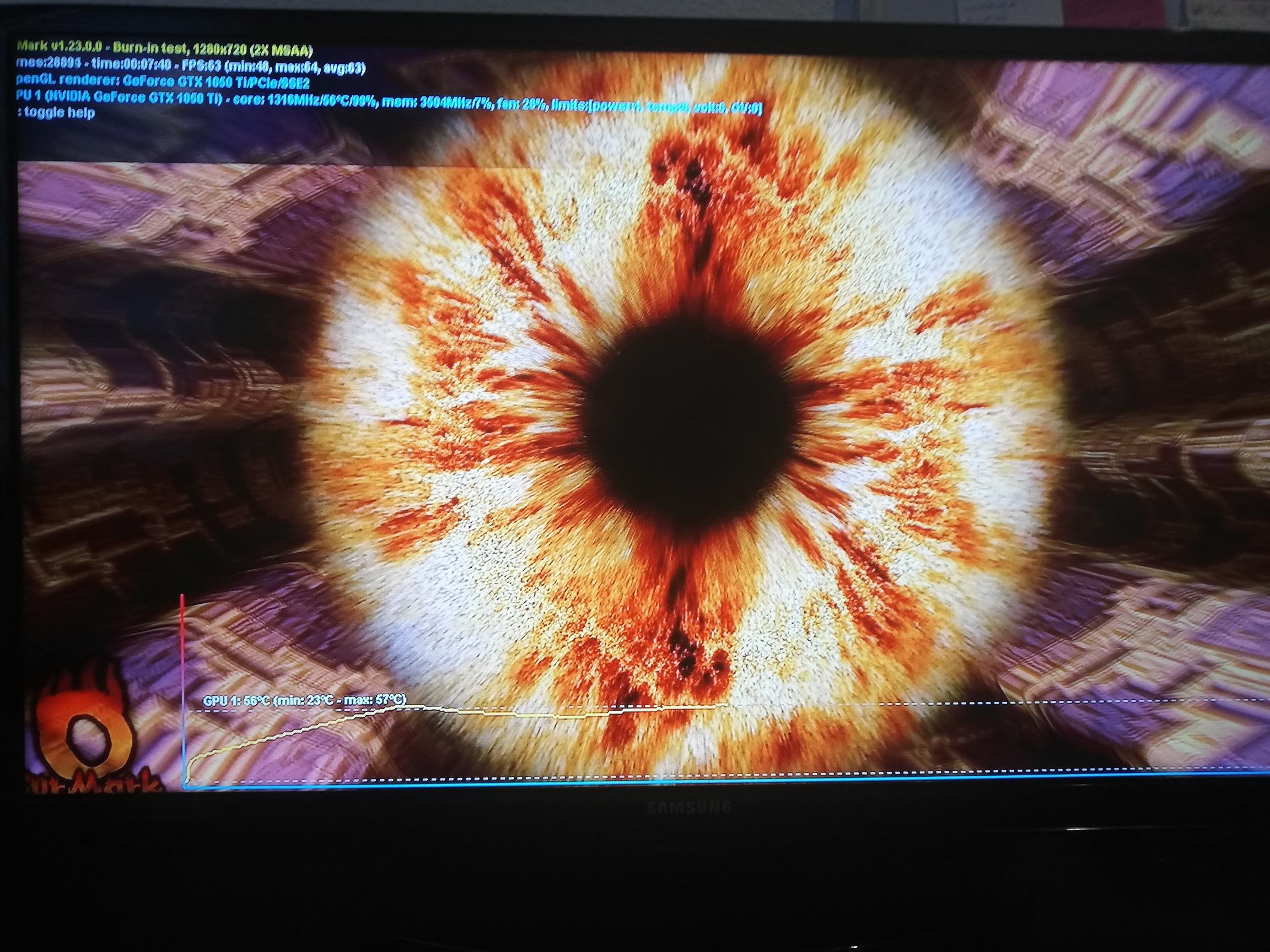

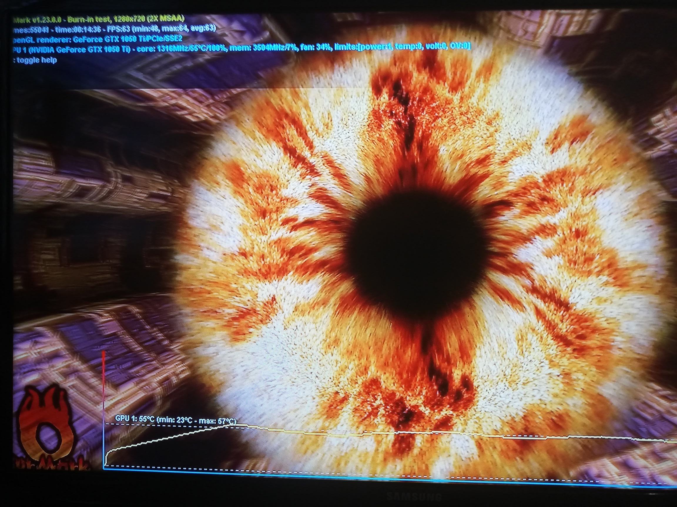

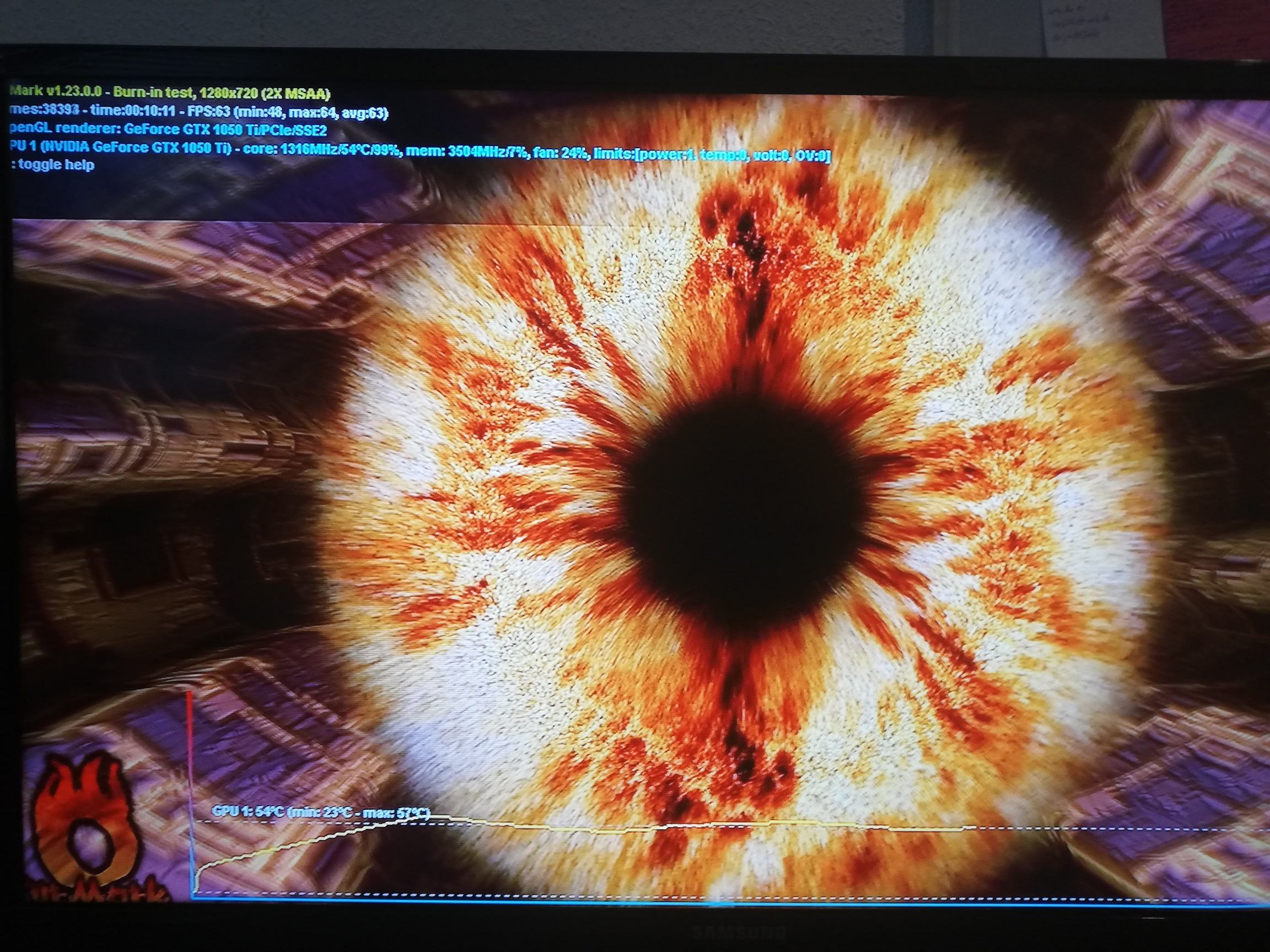

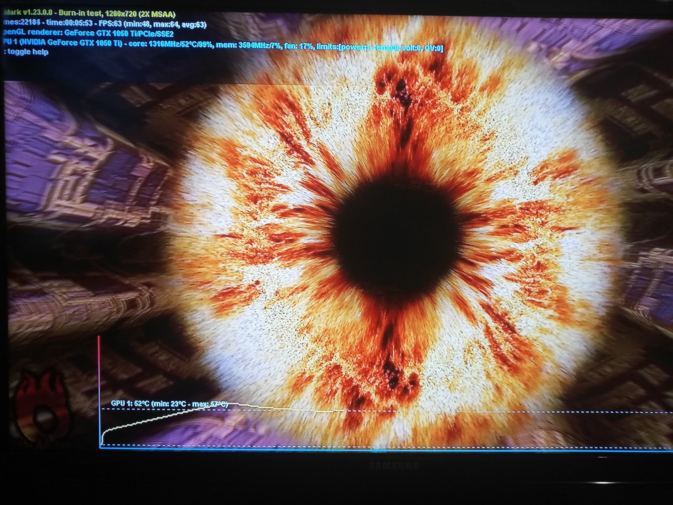

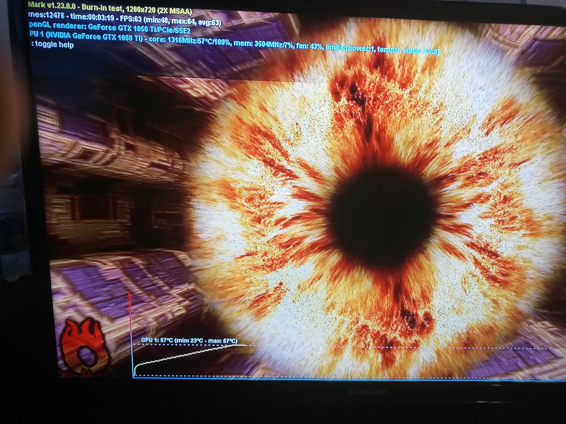

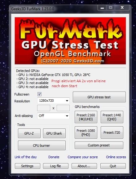

# Nächster Tag, Benchmark ausgeführt und erst erkannt, dass sich statt 2 Lüfter auf der Grafikkarte, nur 1 von 2 drehen unter Last (?!) Ein "Anschubsen" hat auch nicht geholfen.
Ist das überhaupt normal bei der Graka mit den Lüftern? Ich weiß, dass die Lüfter erst ab einer gewissen Temp. anfangen sich zu drehen, aber nur 1 Lüfter von 2 ? Ich habe ehrlich gesagt noch nie genau drauf geachtet, ob das Problem schon länger bestand.
# xdiag erkennt keine Probleme.

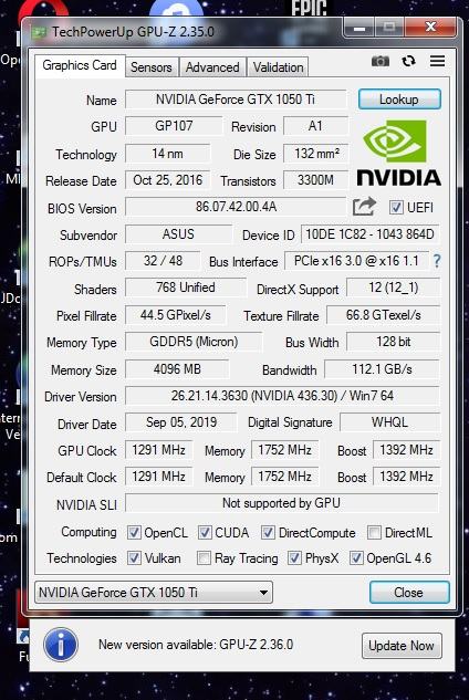

# Benchmark und Grafikkarten Specs habe ich beigefügt.
# MemTest ausgeführt- keine Fehler.
Ich schreibe von genau dem betroffenen PC diese Zeilen und heute gab es auch keine neuen freezes mehr, die Graka ist auch wieder drinnen, traue mich aber nicht Counterstrike zu starten wegen dem Venti Problem :/

Keiner was dazu geschrieben. Hmmmm......zunächst mal die Frage: Läuft der Rechner noch ohne Probleme ?
Ich würde annehmen dass die Cola nichts mit dem Lüfter Problem zutun hat, also vermutlich bestand das Lüfterproblem schon vorher. Wenn du technisch etwas bewandert bist würde ich empfehlen zu prüfen ob der 2. Lüfter grundsätzlich funktioniert (separat mit Spannung versorgen). Wenn das der Fall ist würde ich wohl beide Lüfter parallel schalten (wenn sie das nicht schon von Haus aus schon sind?).
Falls der Lüfter selbst defekt ist -> ersetzen.
Ja würde auch eher mal von einem Lüfterdefekt ausgehen. Flüssigkeiten im Rechner richten andere Schäden an.
