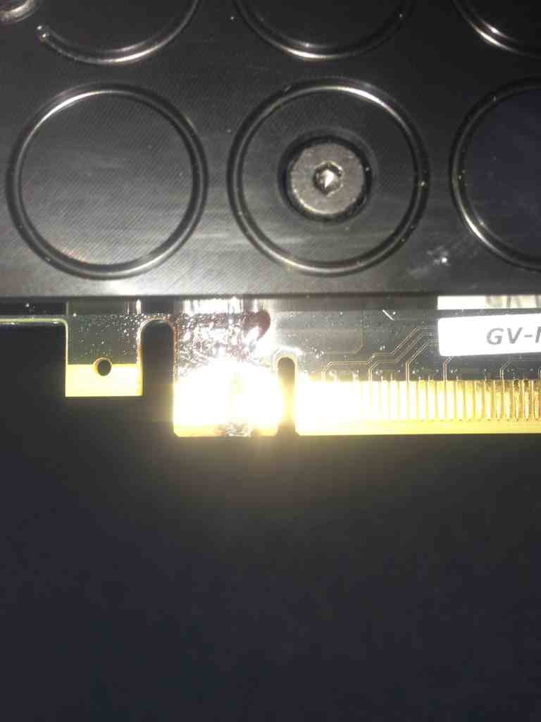

Hallo.
Eben als ich am Rechner war. Ist mir meine Grafikkarte in Rauch auf gegangen. Ich zog schnell den Stecker als ich den Rauch gerochen habe.
Ich suchte die Fehlerquelle.
Und ich habe mit entsetzten festgestellt, dass es meine Grafikkarte ist.

Puh sieht ja übel aus.
Ich denke das in deinem Slot irgendwie die Kontakte jetzt auch nen Schuss haben.
Ich würd mir den PCI-E Anschluss aufjedenfall genau ansehen, ich denke ein Neues Mobo muss her!
Warum das passieren konnte, keine Ahnung könnte evtl beim Einbau etwas verbogen worden sein. Materialfehler? Oder das PCB von der GPU hatte nen Kurzen.
Sry sonst kann ich nicht weiterhelfen, hoffe auf das Beste :)

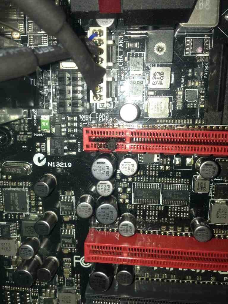

Das ist das Mobo
Der Slot ist wohl im Arsch.

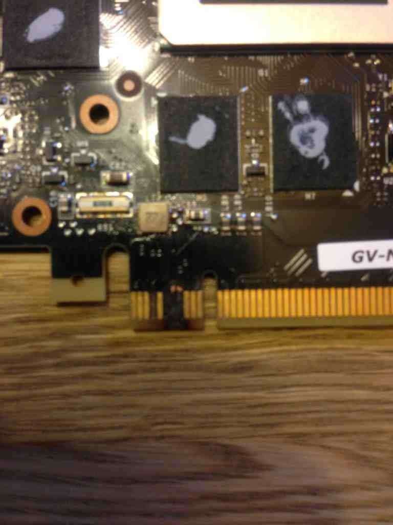

Das ist die Graka. Ist wohl hin oder? Könnte man das zur Reparatur geben? Oder hilft da nur die Tonne?

Ja, die Karte ist hin, genau wie das Mainboard. :( Mein Beileid.

Probiers doch mal beim Support von Asus vielleicht übernehmen die den Schaden. Sieht für mich danach aus als ob es eher vom Mainboard verursacht wurde, da die Kontakte direkt im PCI-E Port durchgeschmort sind.
Kontrollier vielleicht noch die Netzteilstecker auf defekte.

Also alleine von meinem technischen Verständnis und dem Bild hat da ganz klar etwas an der unteren Kante der Anschlussleiste den Kurzschluss verursacht..
Quasi eine Verbindung zwischen den gegenüberliegenden Kontaktleisten (an der verfärbung klar zu erkennen).
Also muss da irgendein Fremdkörper drin gewesen sein.
Im PC treten keine so hohen Spannungen auf, dass da ein Lichtbogen enstehen könnte oder etwas ähnliches.
Nach einer langsamen Erwärmung sieht es auch nicht aus - dann würde man aufgrund der erhöhten Temperaturen auch Verformungen am Slot sehen.

Soo ... nee war leider ein Wasserschaden sieht mann schön auf den Fotos wo ich den alten Slot abgezogen habe und unterm Xsb kühler war auch schon was an den Ic´s.
