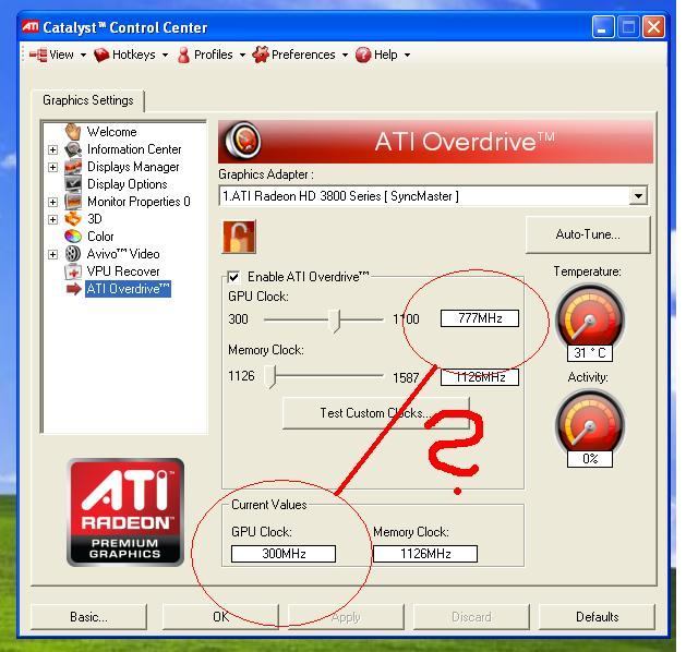

so habn Screenshot vom Catalyst Center gemacht,damit kann man es vielleicht besser verstehen!!
Also das mit dem Takt sagt nix, ich glaube die 3870 taktet sich in 2d runter...

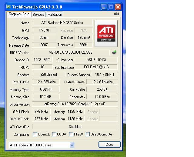

Am besten lädst du dir mal GPU-Z runter und lässt das laufen, dann spielst du mal und guck dir an, ob sich die Karte in 3D hochtaktet oder nicht...
Poste das mal!
so hier ist es
Werte unverändert,also eszeigt 776 vor dem Spiel an und wenn ichn SPiel starte und es minimiere auch 776 mhz an
Also deine Karte bleibt anscheinend immer im 2D-Modus und taktet sich unter Last einfach nicht auf die normalen 775MHz GPU-Takt hoch (dann ruckelts natürlich). Du solltest Overdrive im CCC mal aktivieren und mal gucken ob du den Regler für den GPU-Takt nicht manuell auf 775MHz ziehen kannst.
Sollte das gehen, funktioniert aus irgendeinen Grund das Powerplay deiner Karte nicht (automatische Taktanpassung zwischen Idle und Last) was unter anderem auch am Treiber liegen kann. Wenn du dir einen Treiber direkt von AMD ziehst, kannst du genau einstellen welches OS und welches Graka-Modell du hast und es wird der aktuellste Treiber für deinen Karte automatisch zum Download ausgewählt. Einfach mal den neusten Treiber nochmal installieren und gucken ob es dann geht, aber vorher natürlich den alten sauber deinstallieren.

Ja den 9.12 haste ja und laut GPU-Z taktet die Karte ja auch korrekt hoch in 3D. Versuch aber doch noch mal einfach ne Treiber Neuinstallation vielleicht liegt es einfach nur daran.
Aber wie es aussieht ist die karte ja im richtigen Takt (776mhz).
Zumindest laut GPU-Z...

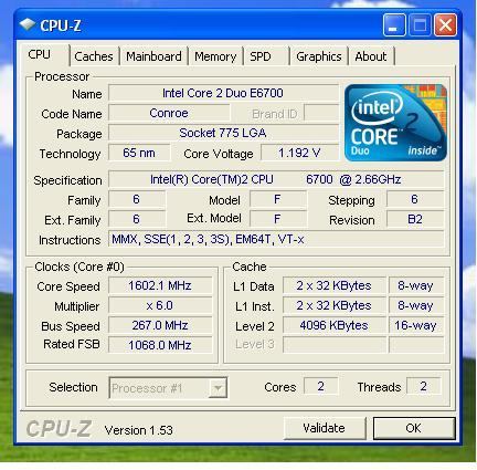

Schau mal mit CPU-Z ob dein CPU auch richtig getaktet ist...
Hmm sieht eigentlich ganz normal aus,

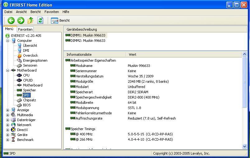

so das sagt everest über mein Ram!
Bau mal einen aus,
und schau ob es was bringt...
