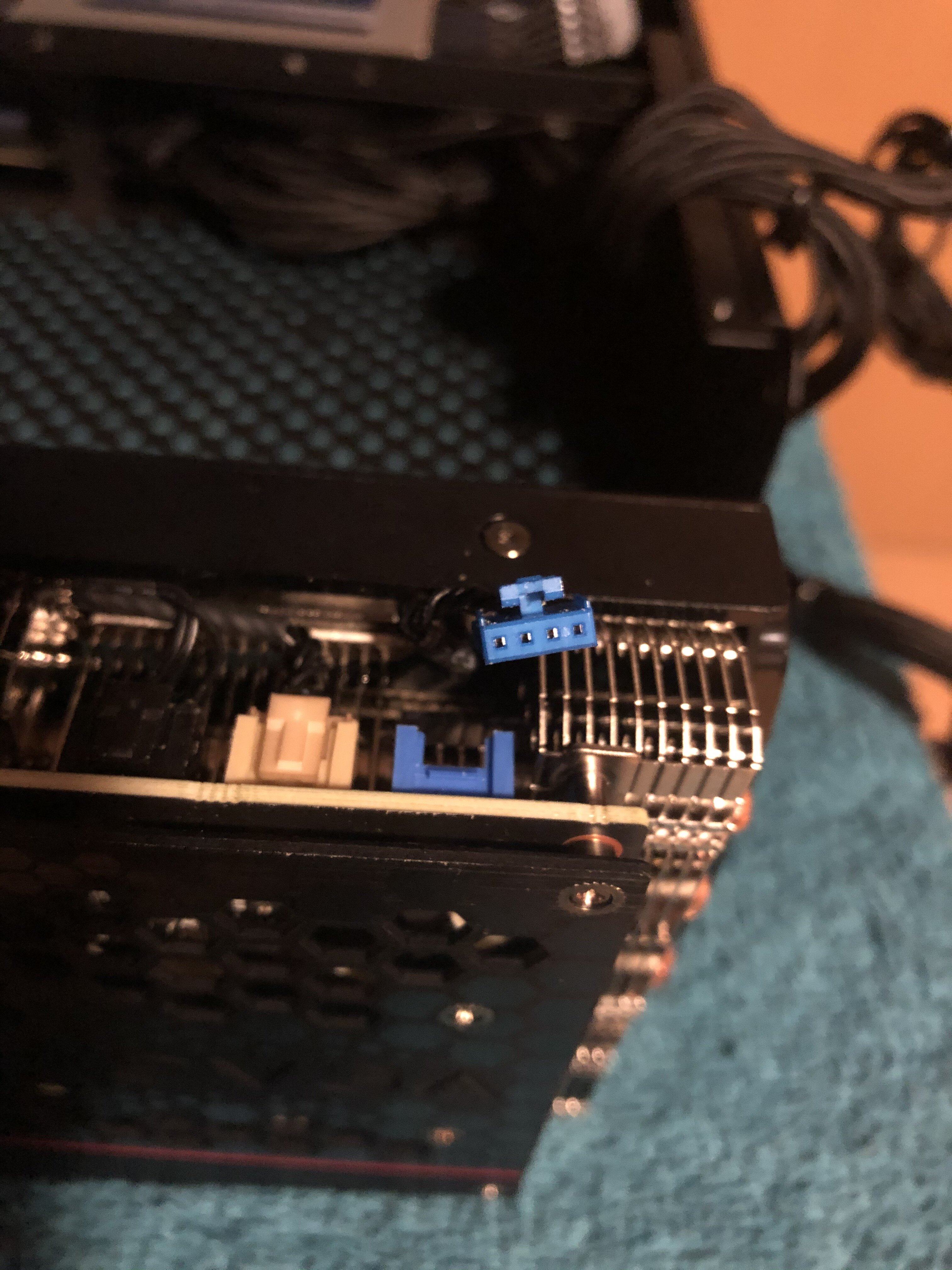

PS: Ich hab mal einen Bild von dem Fan Stecker der Lüfter gemacht, die verbaut sind. Der Stecker hat so eine Kralle dran, vielleicht weiß jemand der mitliest, wie das teil heißt :d

Verstehe, ohne Referenz war die Größe der Header auf den Bildern im Netz nicht so wirklich zu erkennen, mit etwas Glück passt soetwas hier, läßt sich vielleicht auch bei den Herstellern erfragen falls EVGA nicht mit Infos rausrückt:

Ich wäre ebenfalls an dem Steckerformat interessiert. Und zwar für Pfosten und Stecker um eine angepasste Verlängerung zu bauen.
Für meinen Build müsste ich das V+ Signal auf dem dritten Lüfter trennen können. Dieser dreht voll auf wenn kein PWM Signal anliegt bzw. wenn ein Fehler auf der 12V Leitung vorliegt. Da mein System zu 50% der Zeit ohne 12V auf der Grafikkarte läuft, kann ich diesen Modus gerade nicht nutzen.
Ich habe schon selber nachgeschaut und bin auf JST ZH (genau den JST ZHR-4) gestossen. Dieser würde von PIN-Abstand und breite passen, Höhe und Sicherung sind aber verschieden. Dann gibt es noch den JST ZE Stecker ZER-04V-S. https://jst.de/product-family/show/107/ze
Vielleicht erkennt diesen ja jemand und könnte mir bestättigen dass, es sich um einen dieser Beiden handelt.
