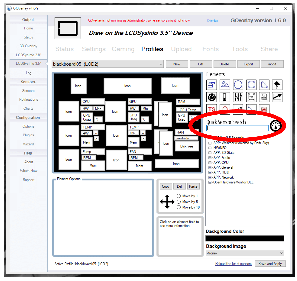

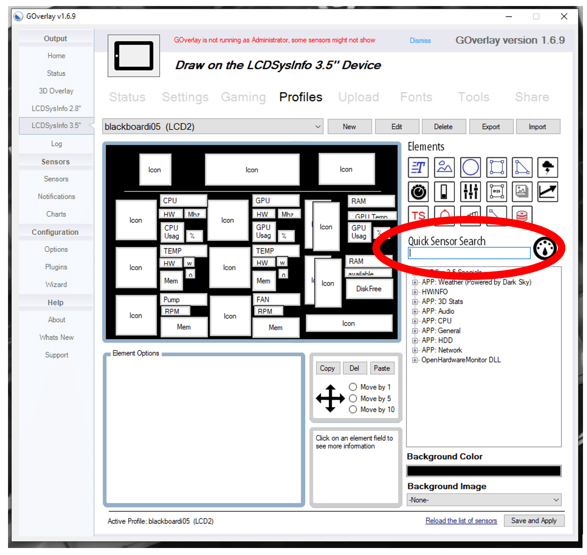

Also erst mal sollte man nur eine Software nutzen in meinem Fall Aida 64. Unter Sensors
AIDA64 Must be running and with Data-To-Registry enabled.
Enable it at File->Preferences->External Applications->Enable writing sensor values to registry
and then select the values you want to appear in the Format Tab to use with GOverlay
Das war es schon, nun steht LcdSysinfo 3.5, unter Quick search Aida64, dort sind die Sensoren, musst aber In Aida64 die Sensoren auswählen die Du brauchst. Jetzt kannst Du rechts einen Sensor auswählen und dann links bearbeiten, oder wenn Du links schon einen Sensor angelegt hast, kannst den einen Sensorwert anlegen.
Bisschen viel geschrieben, Hauptsache Du kannst was mit anfangen. Ich fand das ganze nach ein paar mal probieren easy
Ok gefunden danke dir!

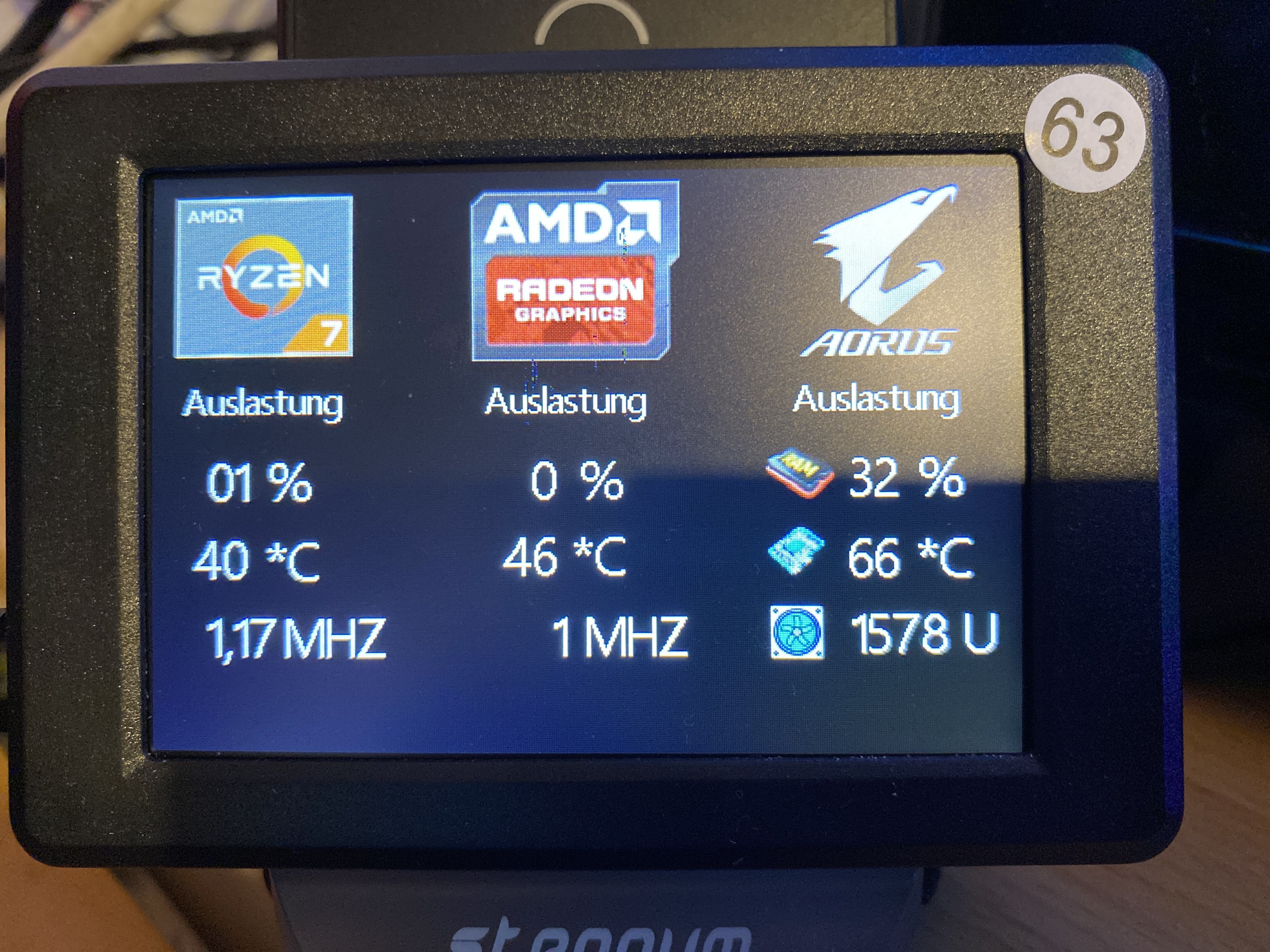

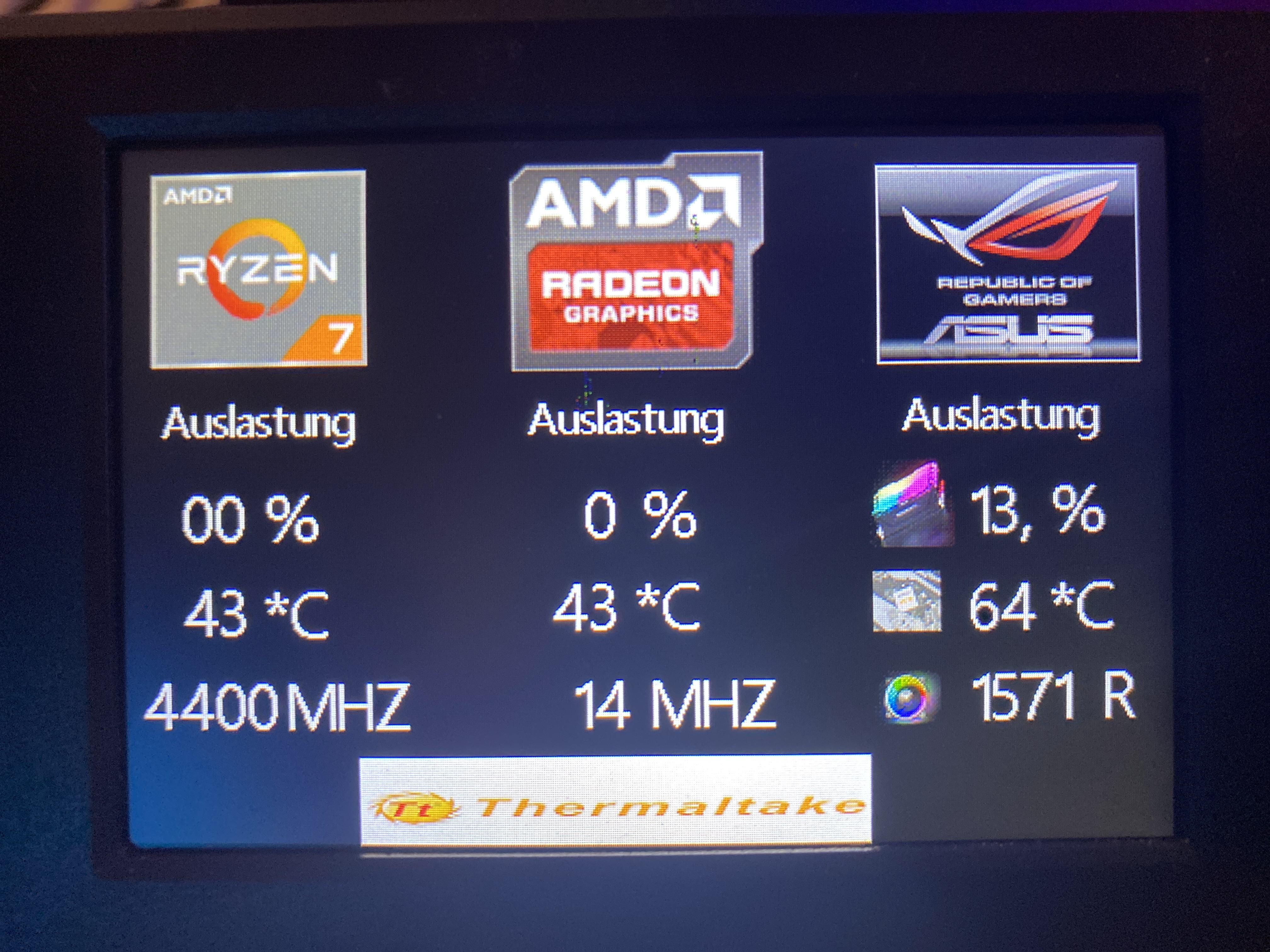

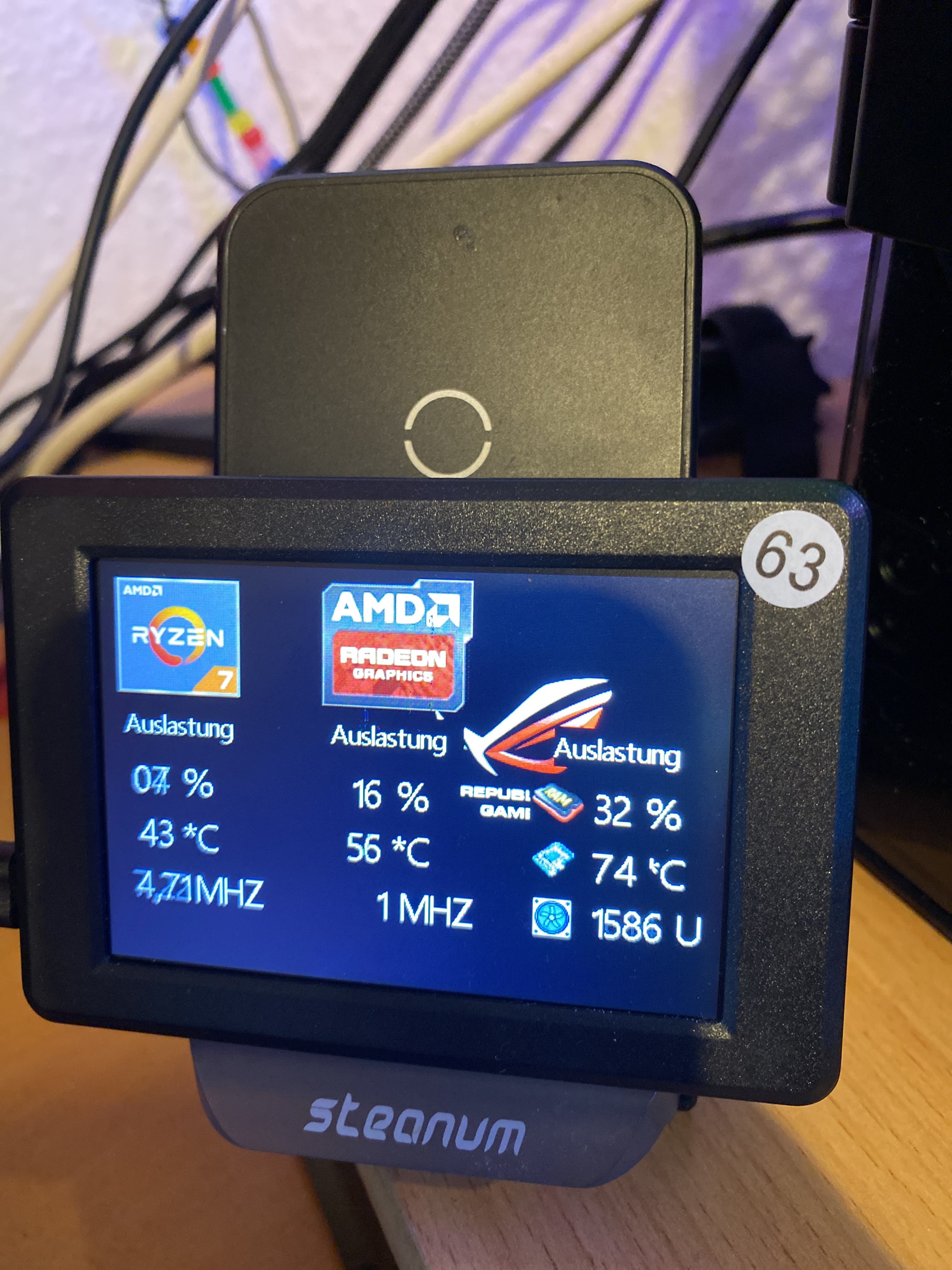

Ok danke! Das habe ich soweit hin bekommen,auf dem Bild oben steht bei mir was Ich so übernommen habe das Zeichen vom Aorus wollte es durch das von Asus auswechseln.
Aber das Geht nicht, auf das Feld wo ich es hin haben möchte dann sagt das Programm immer außerhalb vom Display wie kriege ich das schön verschoben?
Als BMP ist es schon es ist auch drinne bekomme es aber nicht dahin geschoben

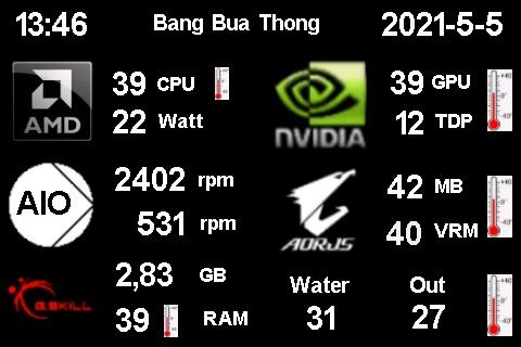

Erstmal Danke an @Boardi05 für das bereitstellen! (Etwas abgewandelt und auch noch ned fertig damit)
Fügt sich finde ich super bei meinem kleinen PC ein !

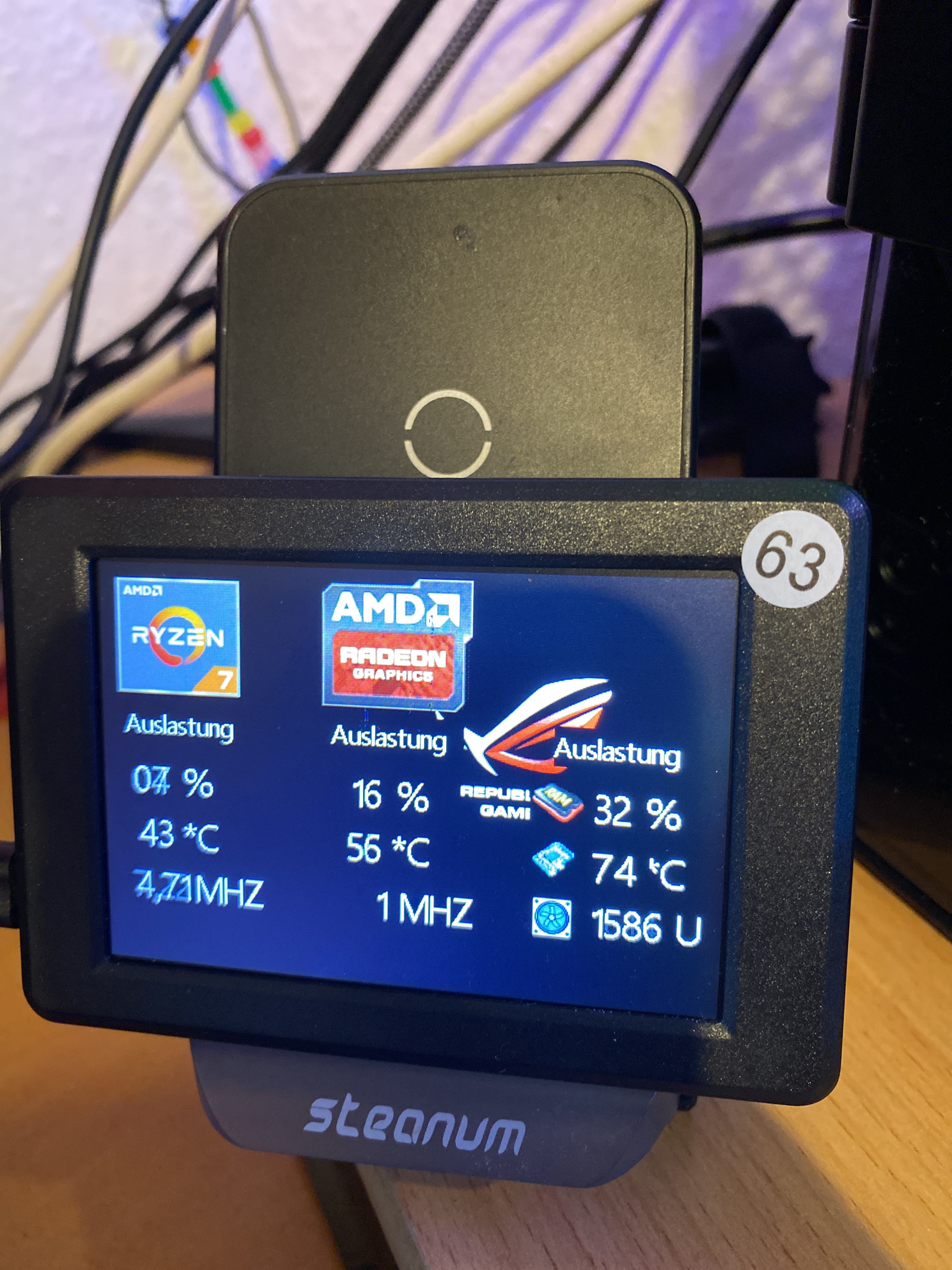

So habe es Endlich danke euch nochmals!
Jetzt noch ein Blech anfertigen und ab damit ins Gehäuse!

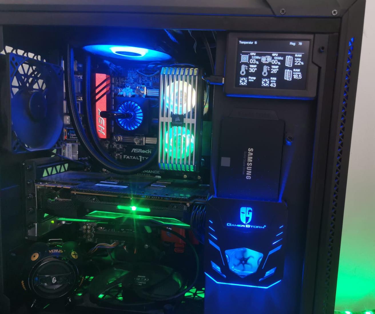

Ich hab das Profil white maynd (LCD2) selbst ein bissl modifiziert
Erster Anlauf
und zweiter Anlauf, gefällt mir nun gang gut und wird erstmal so bleiben

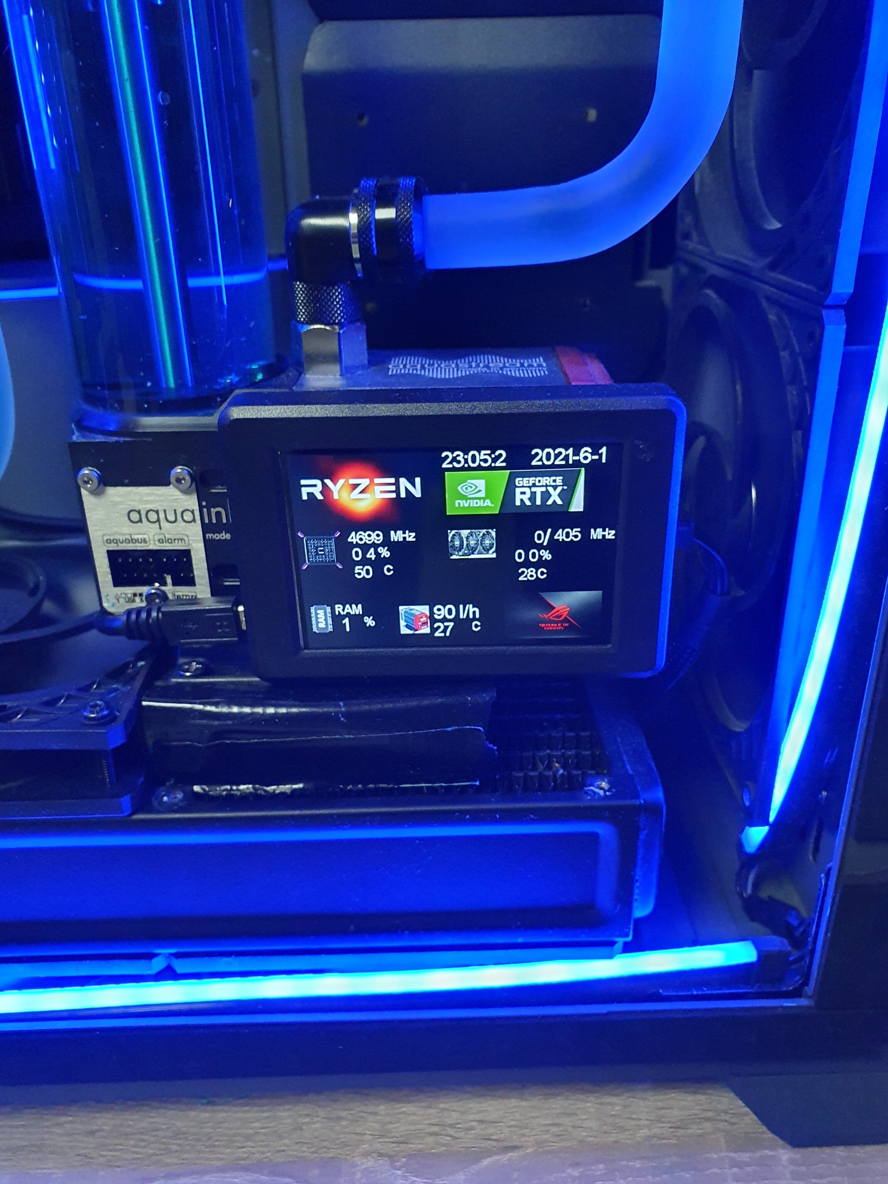

Hab mal einigermaßen was zusammen gebastelt.

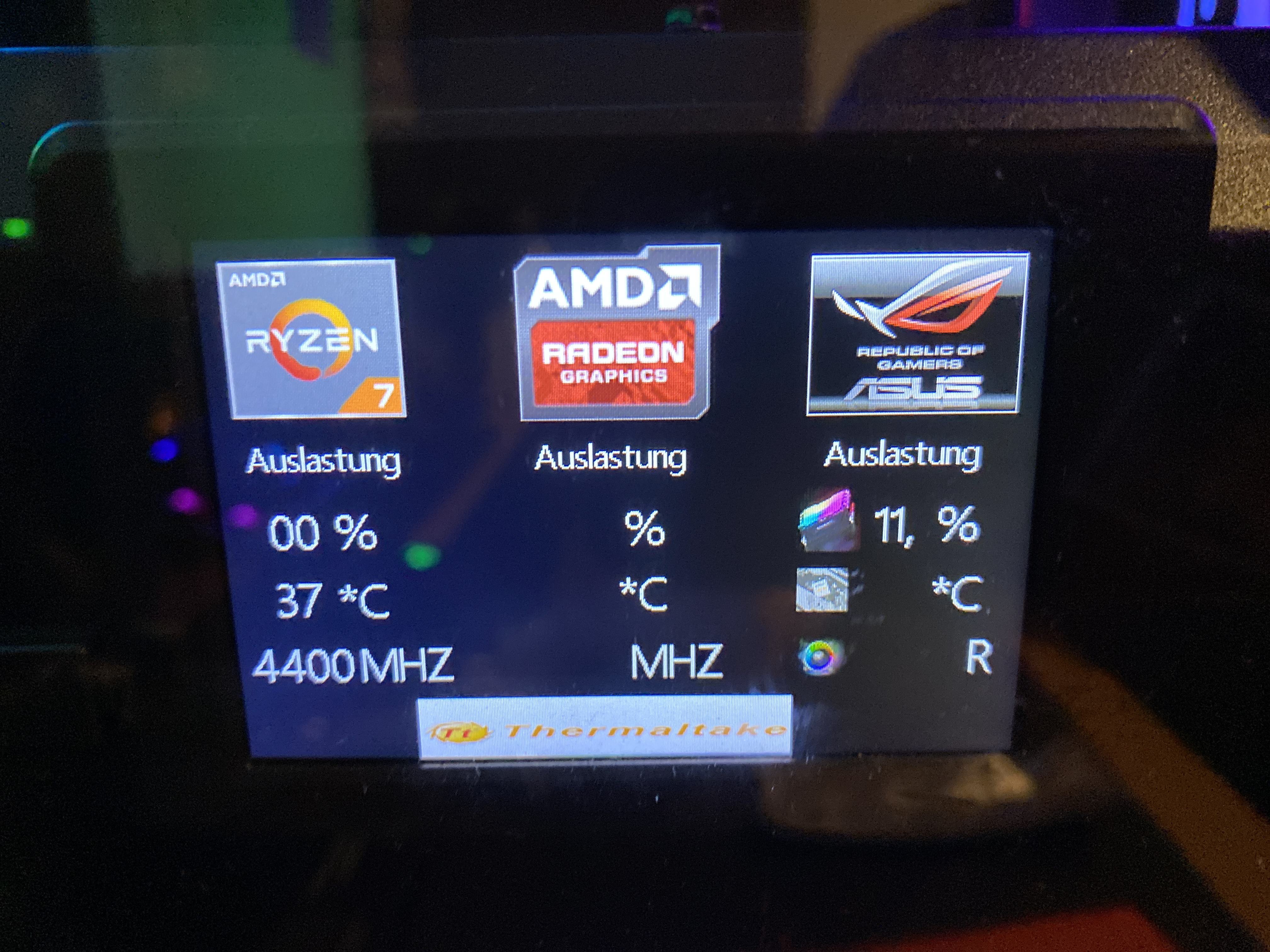

Jetzt bin ich in ein neues Case gezogen und ein paar Auslese Daten sind weg was soll das denn.
