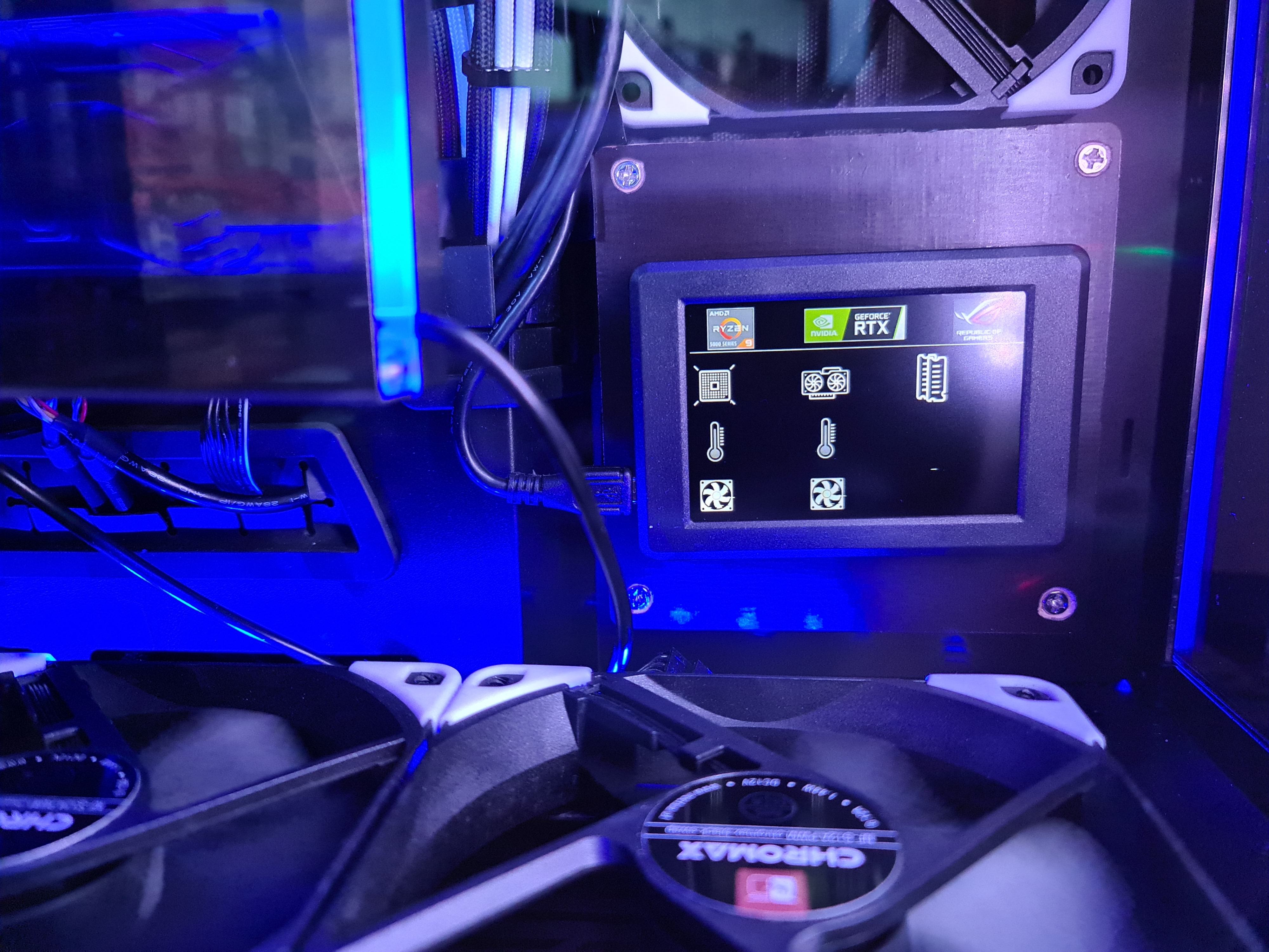

Heute bin ich endlich dazu gekommen mein Display einzubauen. Die Halterung ist eine ganz einfache aus Holz und mit den Schrauben an den Lüfter dahinter geschraubt. Der Lüfter ist aber ausgeschaltet ;)
Den Schreibfehler hab ich gerade geändert.
