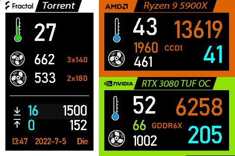

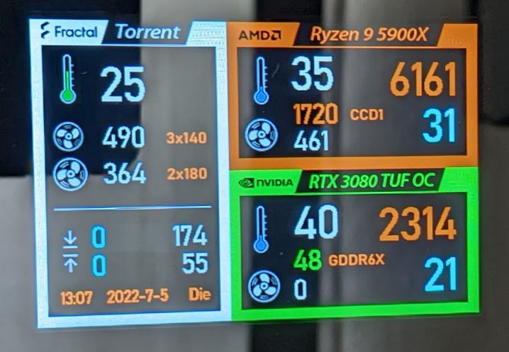

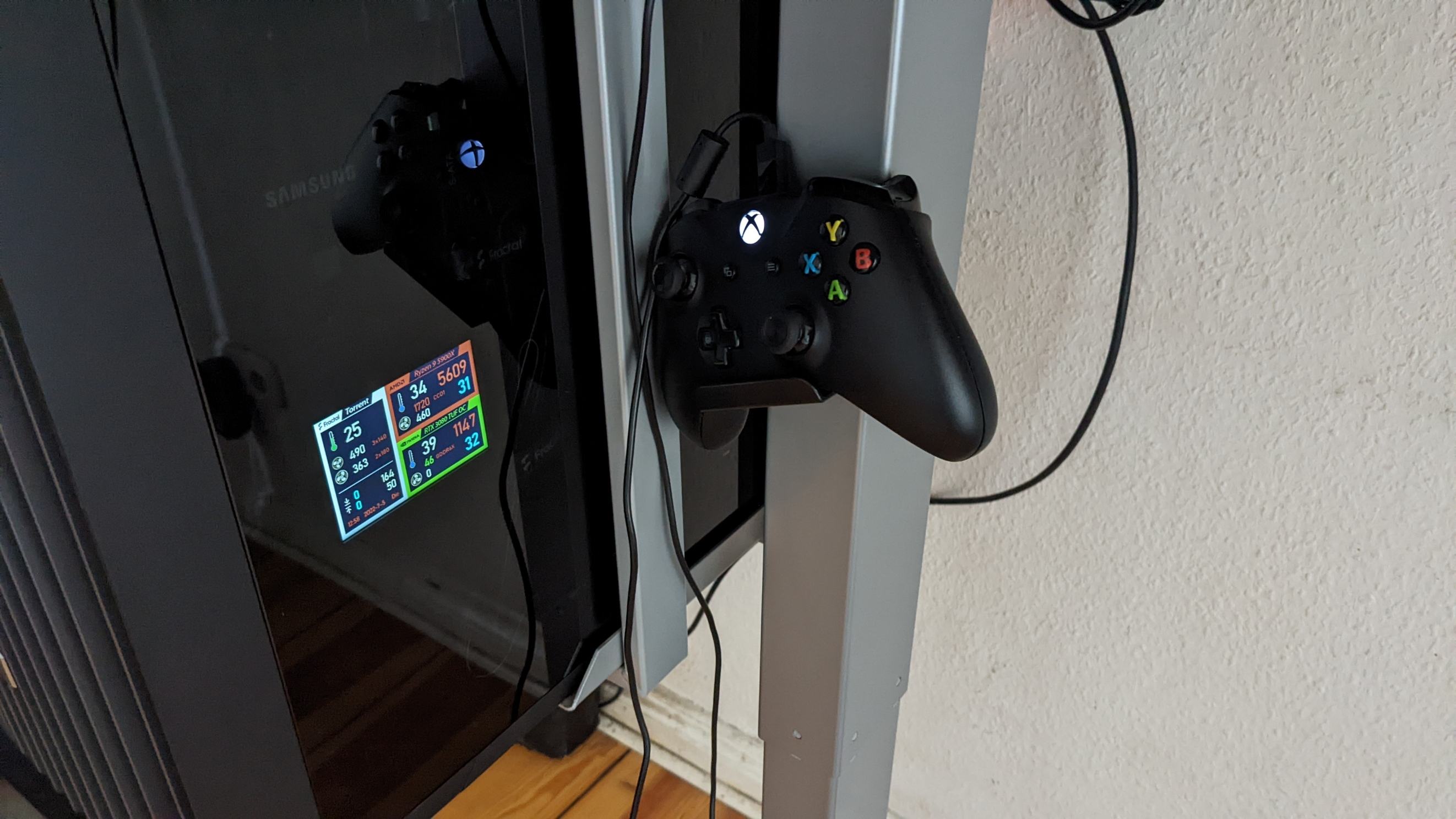

Das Paket ist gestern angekommen!! Gmail hat ursprüngliche Versandbestätigung als Spam betrachtet und ich hab im Spamordner natürlich auch nicht nachgesehen. Für Neubesteller mit Gmail; checkt eueren Spamordner xD

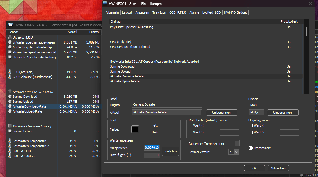

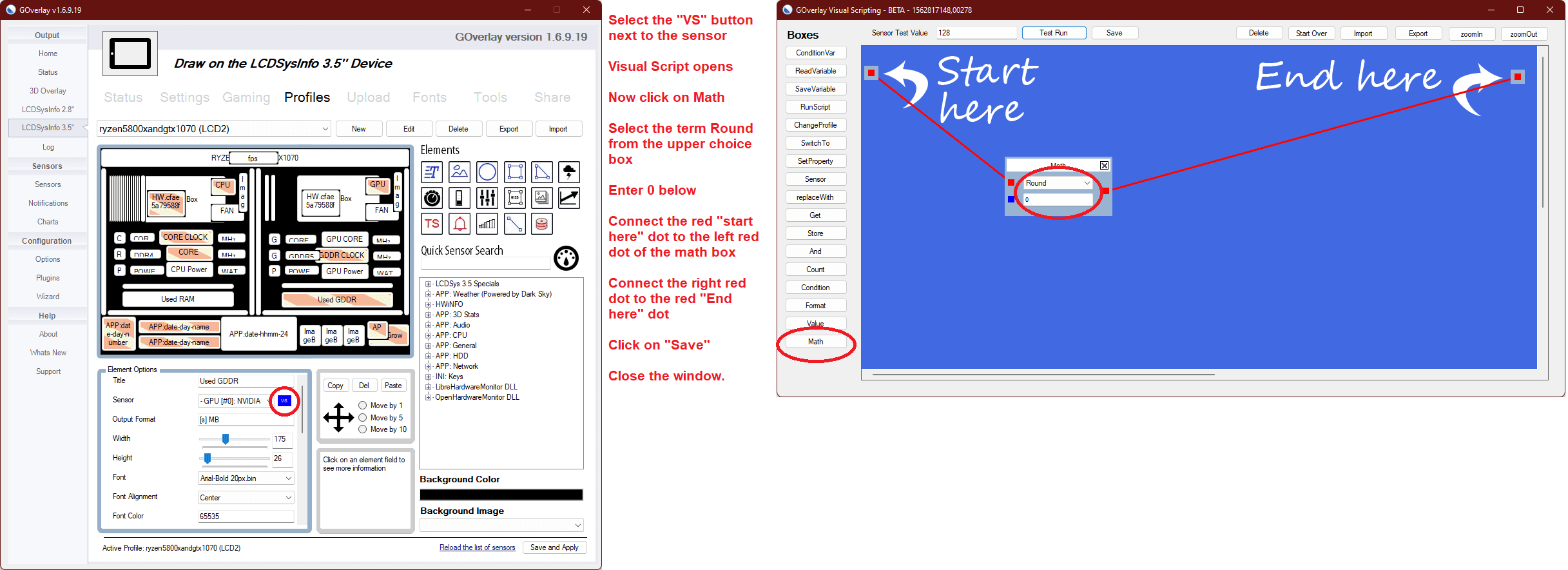

Weil der Screen ja insgesamt recht klein ist, bedarf es großer Zahlen. Viele Werte passen so nicht drauf. Taktfrequenz, Speichergeschwindigkeit etcpp gehören aber eh nicht unter den Tisch :)
Profil für Lüfter, Temp und DL
Wichtig: HWinfo Standardwert (KB/s) auf verständliche Mbit/s für UP und DL wird manuell angepasst.
"For Mega-bits/s you need to use a different factor (additionally multiply by 8), so: 8 * 1/1024 = 0.0078125"

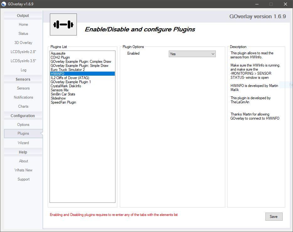

Ich habe auch eines da, aber bekomme irgendwie die Daten von HWInfo nicht rein.
Bin schon wieder davor das zu verkaufen. :fresse:
Hast du das Plugin drin? Aktiviert? Ansonsten muss HWInfo dauerhaft im Hintergrund laufen und Shared Memory in den Einstellungen angehakt sein. Dann sollte das laufen.

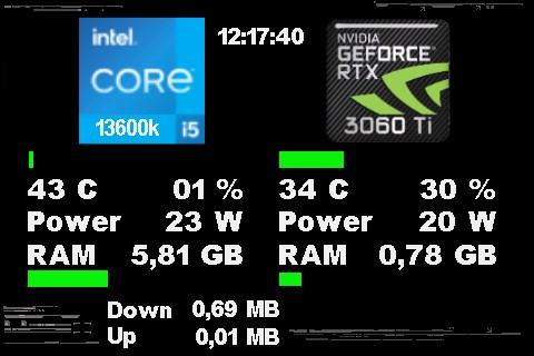

Habe ich eigentlich gemacht. Aber schaue die Tage noch mal. Vllt habe ich wifi was vergessen. ;)
Edit:
Hat nun geklappt. Nun muss ich nur noch ein schönes Layout hinbekommen. :fresse:
Edit2:
So, so habe ich es aktuell:
[POILE]
Vielen Dank! Ich habe gestern 2 Std. versucht die verdammten KB mit Mb zu ersetzen und es nicht hinbekommen. Mein Herangehen war auch komplett falsch, habe es versucht in Goverlay zu ändern *g*

Nimm das hier. Ist das letzte Update von Mia, gibt es auch in grau und als Apple... dann aber mit unnötigem Seitenabstand.
Das gespeicherte Profil enthält das Hintergrundbild als *.bmp das zb. mit Photoshop bearbeitet wird. Speichere es anschließend als *.bmp wieder ab.
edit:
vergiss nicht es im Goverlay hochzuladen

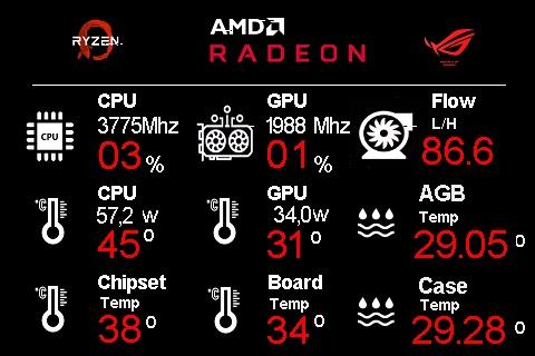

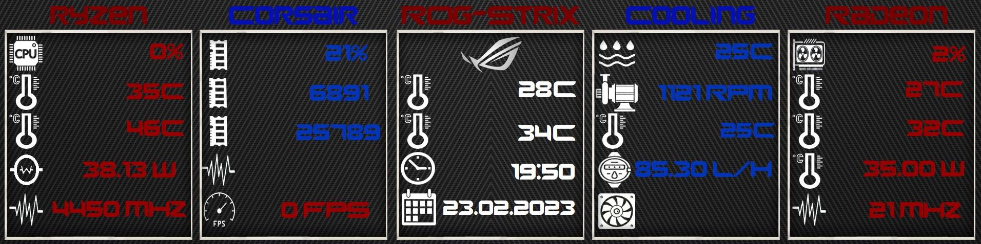

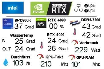

So es kaam wie es kommen müsste. Größer ist besser :) Hab mir Aida64 geholt ein 1920x480 Display aus China organisiert und habe mein Goverlay ersetzt.
Meine Goverlay Kretion
und mein erster Sensorpanel von AIDA64
Werde mich damit noch bissel beschäftigen und wieder auch Photoshop öfters verwenden.

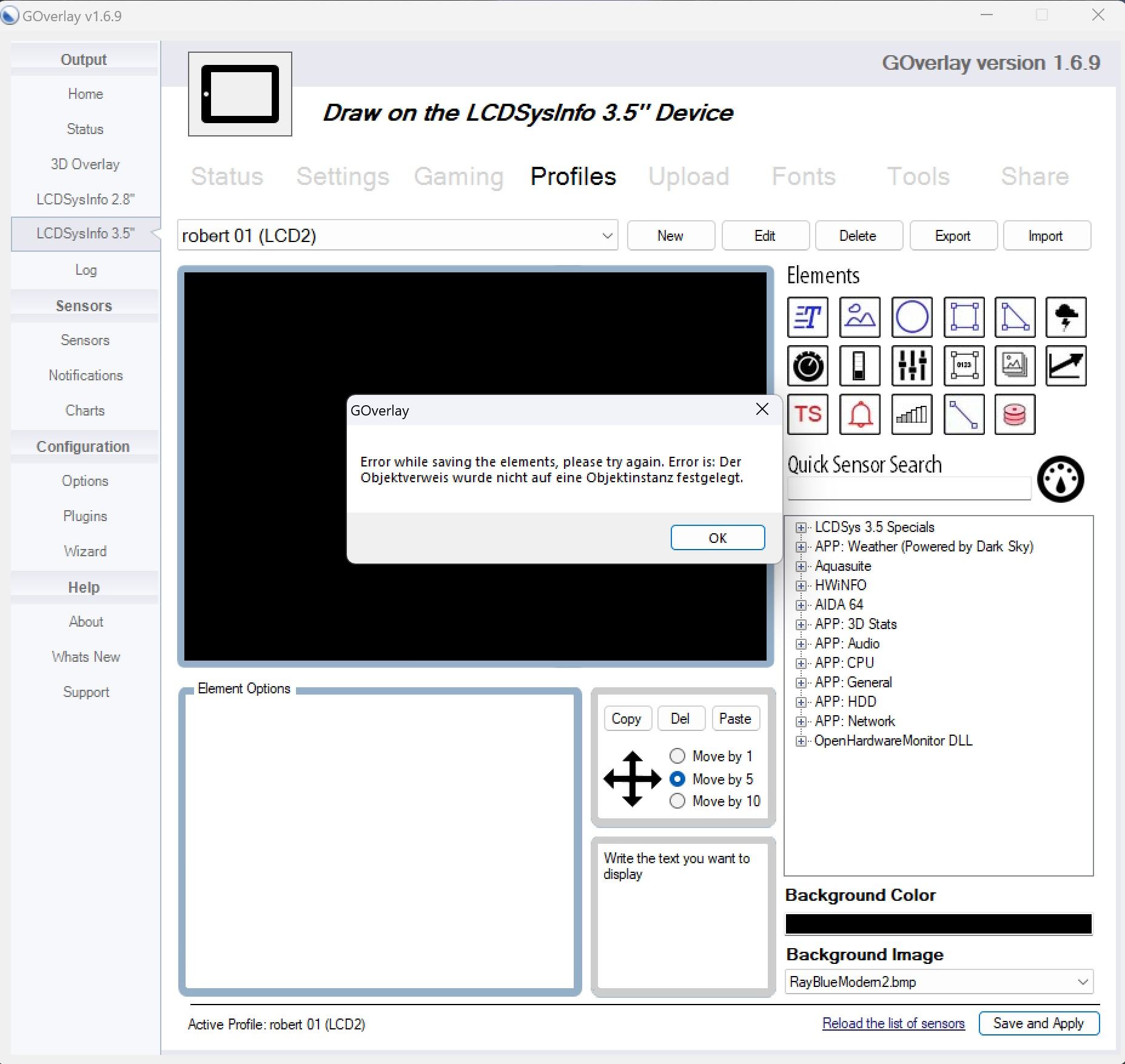

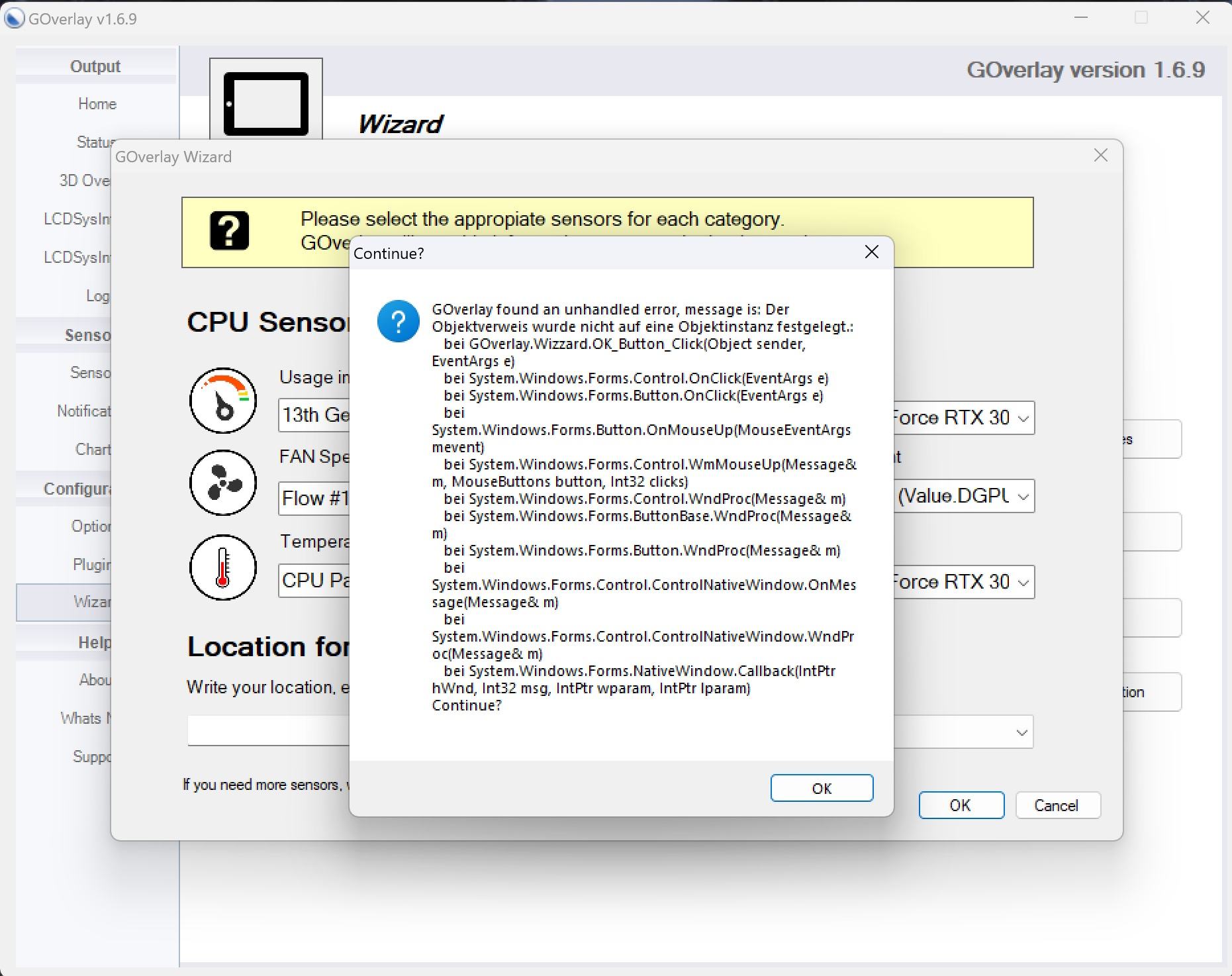

Ich habe dauernd diese Meldung beim Speichern:
error while saving elements, please try again. Error is: Der Objektverweis wurde nicht auf eine Objektinstanz festgelegt.
Beim Starten des Wizard diese: Goverlay found an unhandled error, message is: Der Objektverweis wurde nicht auf eine Objektinstanz festgelegt, bei GOverlay. Wizzard. OK_Button_ClickObject sender. EventArgs.....
siehe Anhänge
Vielleicht weiss jemand Abhilfe.
Danke im Voraus
Update: Nach einer Onlinesitzung mit Admin TheLaGmAn von Goverlay konnten schadhafte Profile entdeckt werden (welche bei der Installation erstellt werden). Nach dem löschen dieser verschwand auch der Fehler.

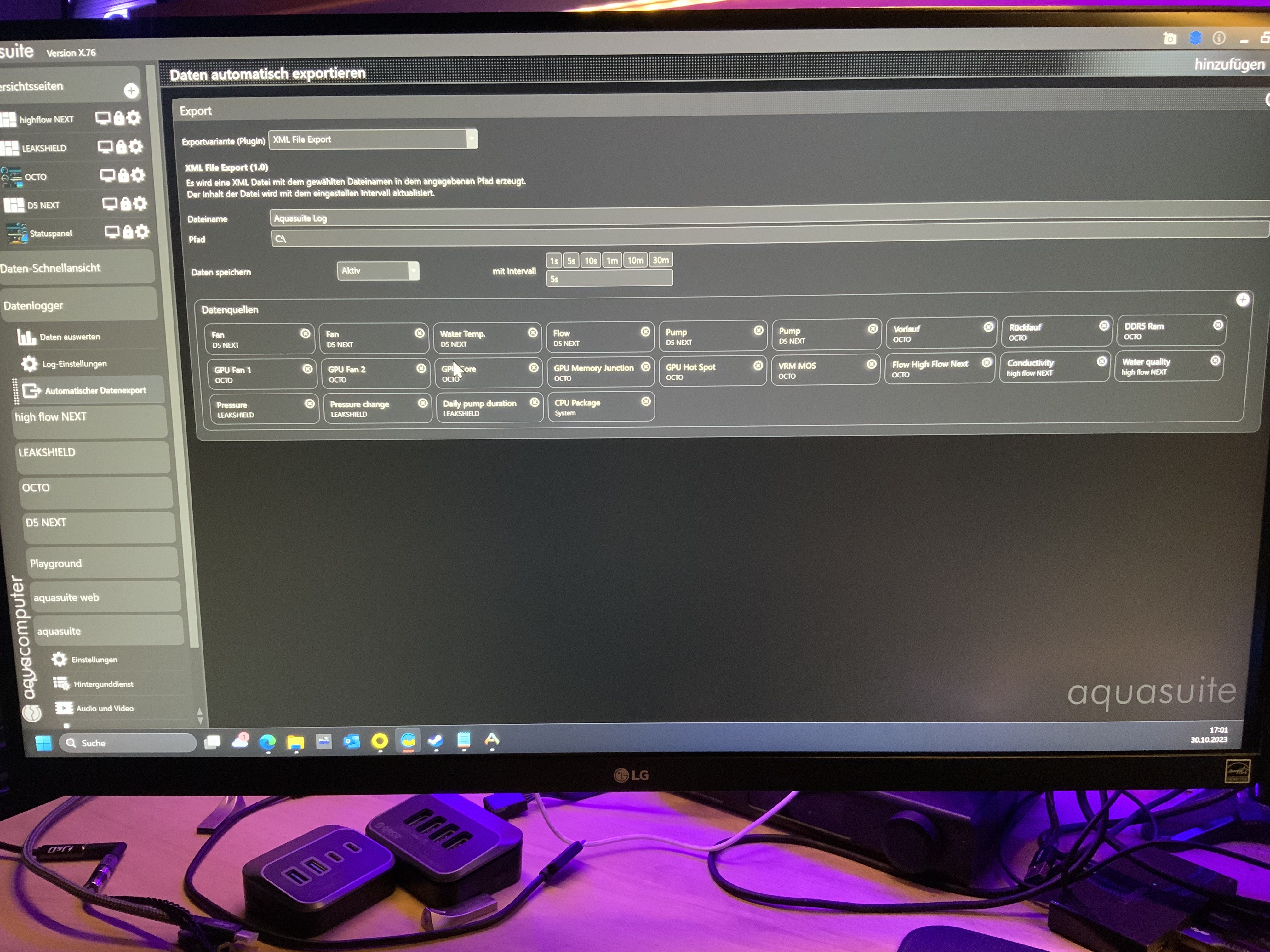

CPU Temp klappt nun, aber welche .xml brauch ich für die Aquasuite?
Du brauchst dieses Plugin für Goverlay.
Und im Aquasuite musst du xml export aktivieren, und alle Sensoren darin aktivieren / Einfügen die du brauchst.
Werde im laufe des Tages einen Screenshot von mir reinstellen.
Wie versprochen den Screenshot vom Aquasuite.
