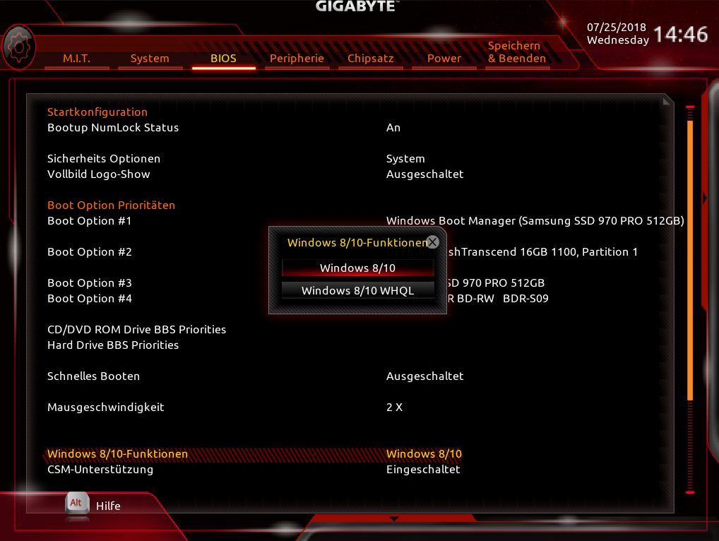

Und was hast Du z.B. bei den Boot-Optionen bzgl. schnellem Start etc. eingestellt?
Bios - Teil 2 - Boot-Enstellungen 180725144637 .JPG Bios - Teil 2 - CSM-Unterstützung 180725144658 .JPG Bios - Teil 2 - Windows 8_10 Funktionen 180725144646 .JPG
Hallo also CPU Board ist das gleiche auch den LPX Ram 16gb habe ich, m2.960 samsung 256gb als boot win 10 pro 64 und ne pilot 500gb daten netzteil cosair RM 750X und ne strix gtx 1070OC cosair h100 v2 wasserpumpe habe interne grafig ausgestellt,bootoption nur win 10 andere ausgeschaltet,ultra auf boot,windows 8/10
Was hast Du bei CSM-Unterstützung eingestellt? Da scheint bei Einstellung auf ultraschnellen Start der Knackpunkt zu liegen. Solange ich die CSM-Unterstützung auf "eingeschaltet" lasse, bootet der PC normal. Stelle ich die CSM-Unterstützung auf "ausgeschaltet" kommt das Problem mit dem schwarzen Bildschirm beim Neustart.
CSM habe ich abgeschaltet und ultra start an habe auch so win 10 drauf gemacht mit csm aus und bei installation auch den schnellen start aus, wie hast du denn win 10 drauf gemacht,mit welchen einstellungen
