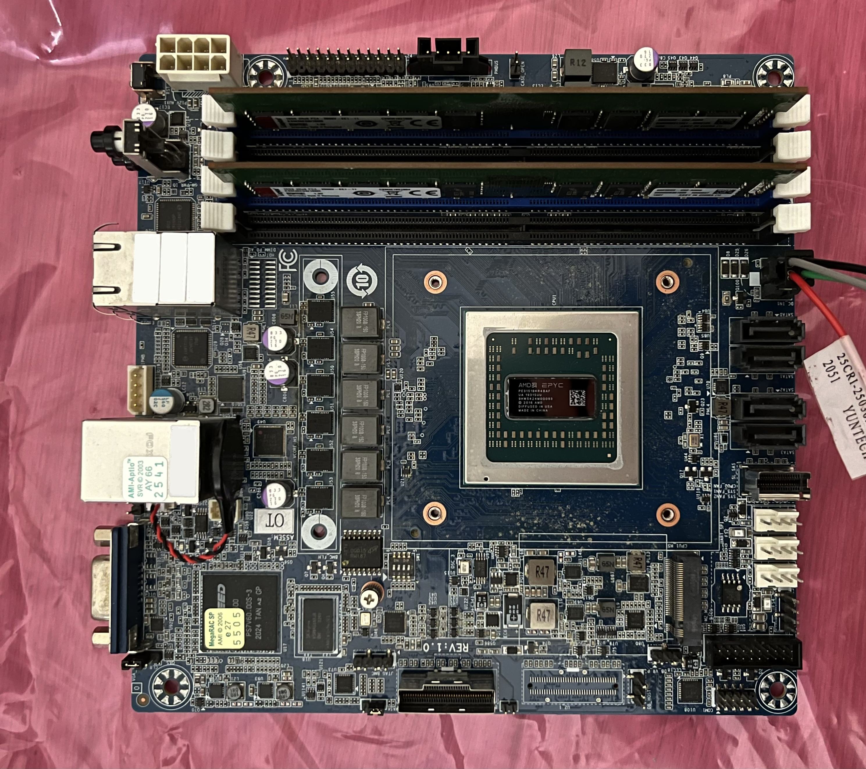

Board kam an.
Wärmeleitpaste und Wärmeleitpad schon mal erneuert :)

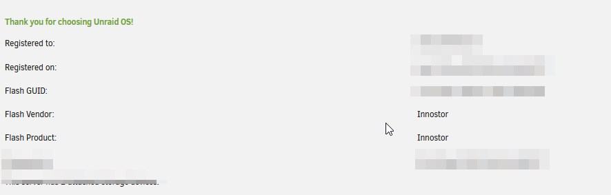

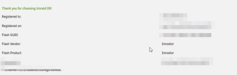

Jetzt bin ich aber gespannt. Welcher ist es denn.. habe mittlerweile ein Zoo, und hoffe einfach die Authentifizierung irgendwann einmal über eine SSD erfolgt, SN oder Acc. Samsung USB Flash Drive FIT Plus wie auch der Samsung BAR Plus USB-Stick machten Ärger, derzeit fahre ich wiedermal mit dem „billigsten“ 3er Pack SanDisk Cruzer Blade 16GB 3-Pack stabil, sowie Kingston DataTraveler Kyson USB 3.2 Gen 1 USB-Stick 32GB.

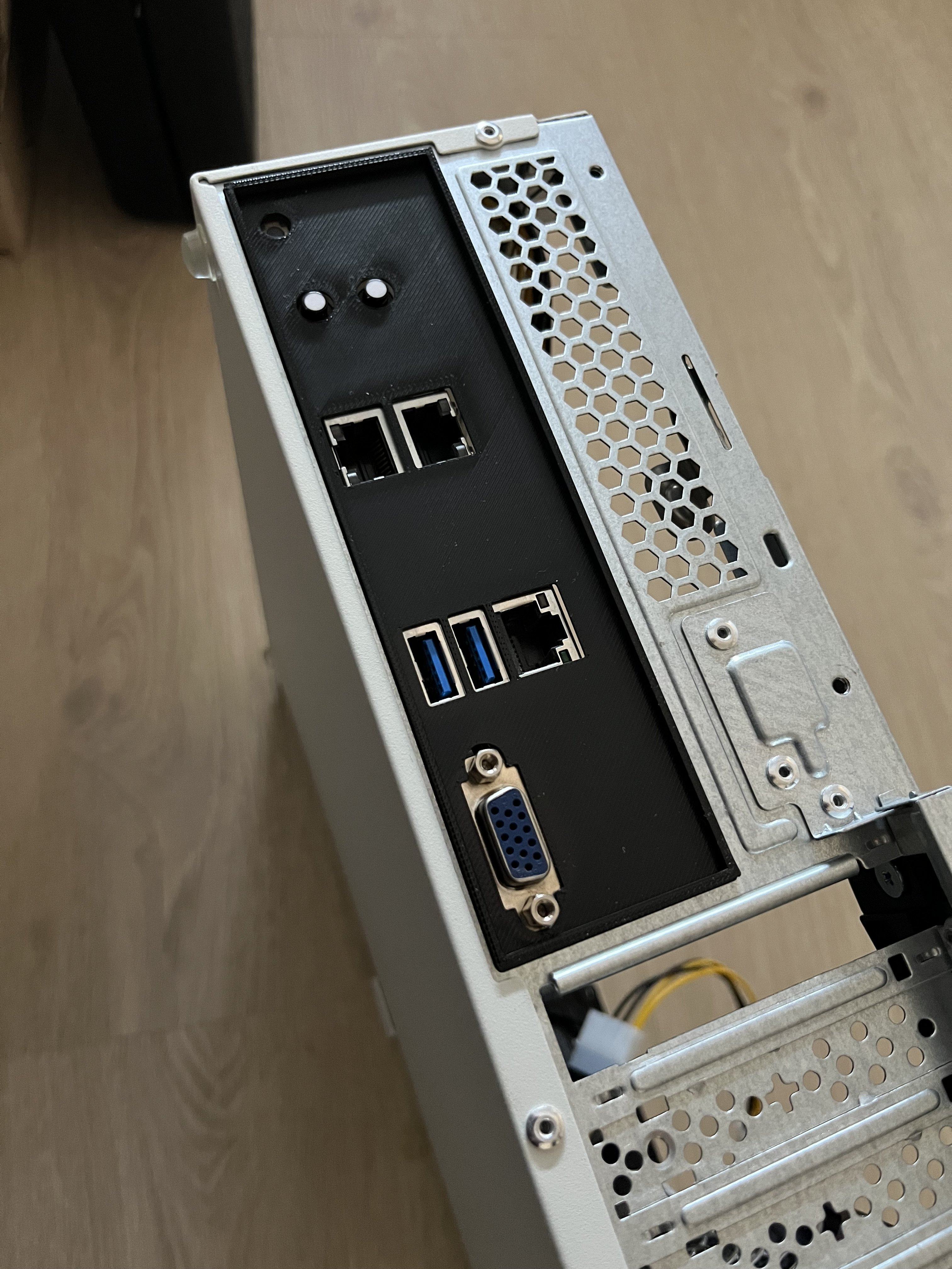

Hab heute den C-Payne Adapter und 85 Ohm-Kabel erhalten (Mini SAS 8i auf 2x PCIe 4x).
Auch hier keine Chance auf PCIe Bifurcation :shake:
Ein dickes Dankeschön an @i-B4se für den Ausdruck der I/O-Blende :wink:
