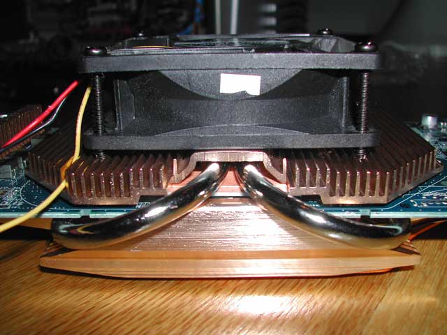

Die Heatpipe hat eine große Kühlrippenfläche und es ist absolut Problemlos möglich auf der Vor und Rückseite einen 80mm Fan anzuschrauben. Die Schrauben sind natürlich nicht die, die mit dem Enermax geliefert wurden da diese viel zu dick sind und die Kühlrippen beim festschrauben zersprengen/zerdrücken würden.
Ich habe 4 cm lange und 2mm dicke Schrauben von einem Delta Fan benutzt. Ich pack mal noch so ein unschrafes Foto dazu :

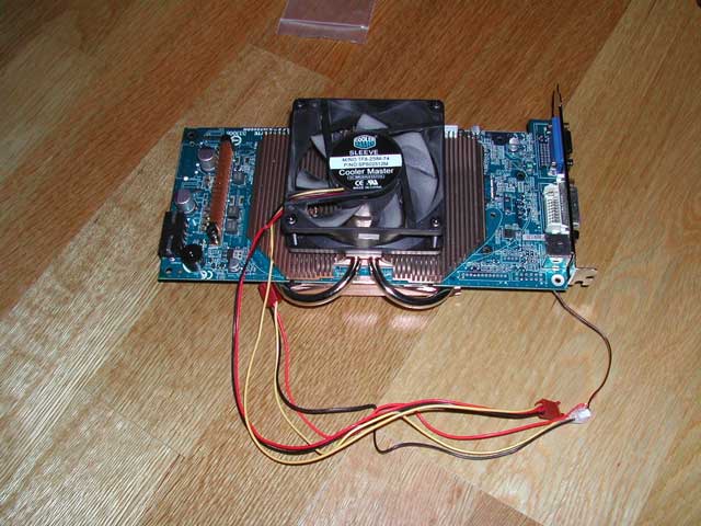

So nun habe ich au einen 80x80mm Lüfter am Kühlkörper montiert! Siehe Bilder
Den Lüfter lasse ich gedrosselt laufen so das man es nicht hört, auch der GB Lüfter läuft über Speedfan mit 50%!
Nun habe ich idle 43°! Ist doch super! Last muss ich noch testen...

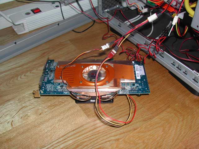

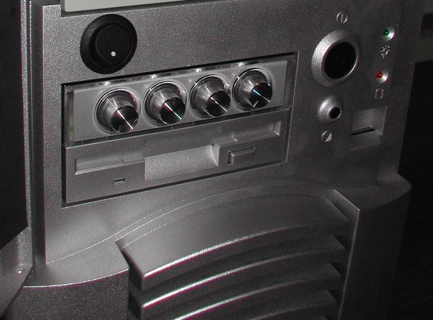

Habe nochmals gebastelt...kanns einfach nicht lassen ;-) :coolblue:
Habe nun ein Y-Kabel mit dem 80x80 Lüfter und dem GB Lüfter angeschlossen, das ganze an meine Manuellenregler an der Front und alle Probleme gelöst! Brauch nun auch kein Speedfan mehr ausser ev. für Temp auslesen! Echt geile sache! ;-) :hail:
Idle Temp 43 Grad :xmas:
Siehe Bilder
gruss
