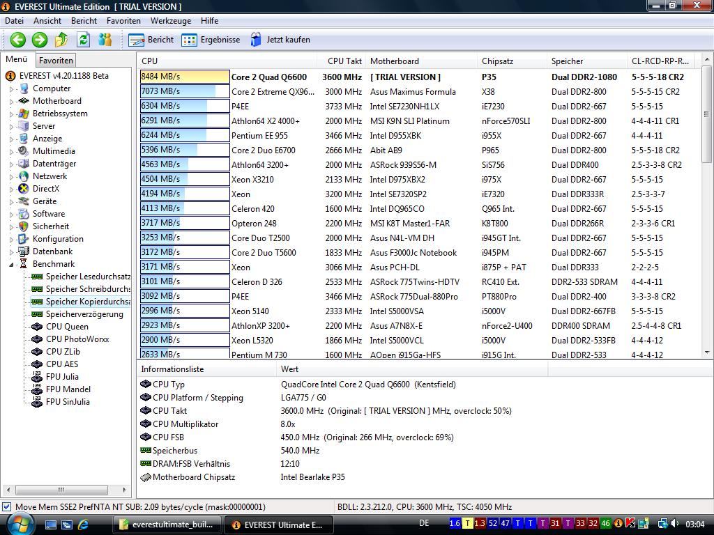

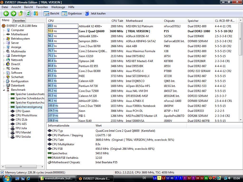

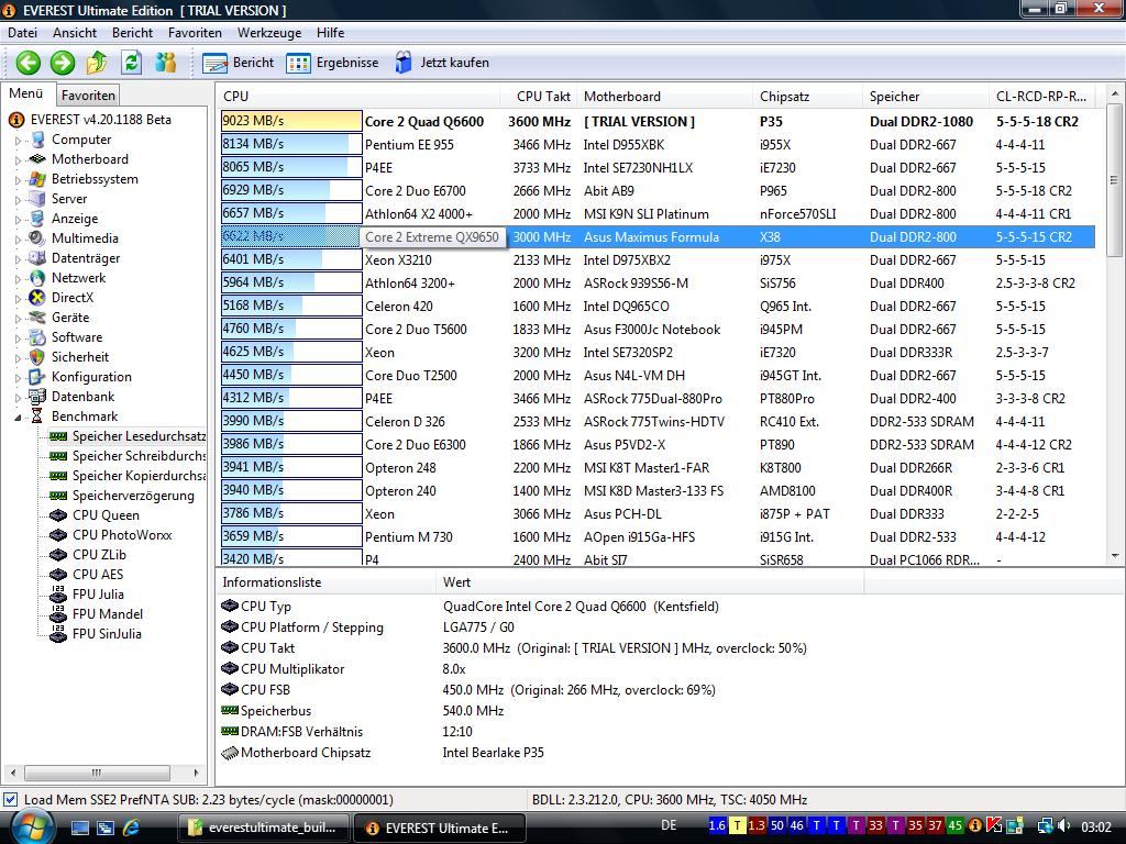

nimm das Beta 7a ist stabil beste was bis jetzt kam von Giga.
Keine Subtimings fahren aber Option1 .
Arbeite hier auch mit 4Gb Speicher OCI und Crucial Ballistix Tracer
